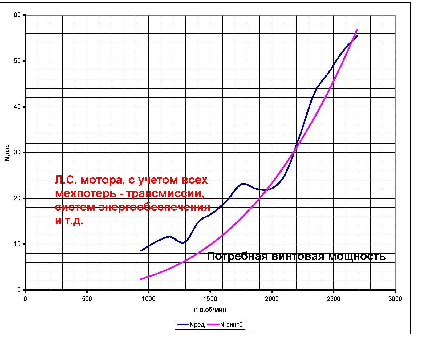

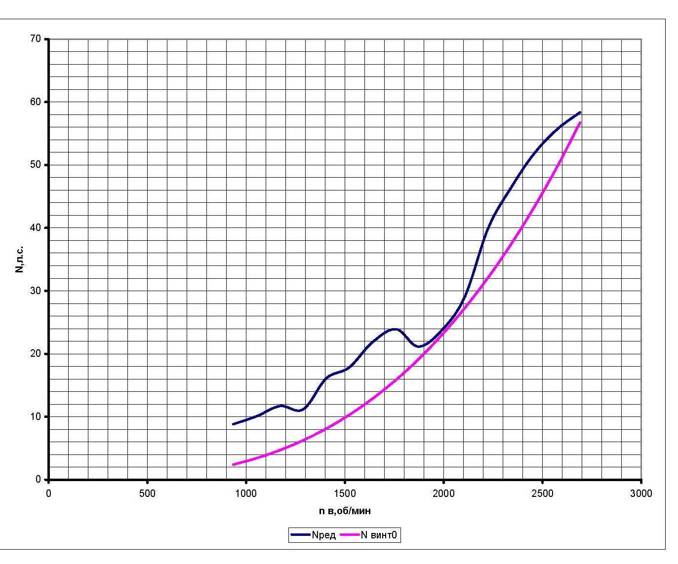

Опять Буран, РМЗ-640.
Наложенная моторная на винтовую....
    196,2 КБ · Просмотры: 140

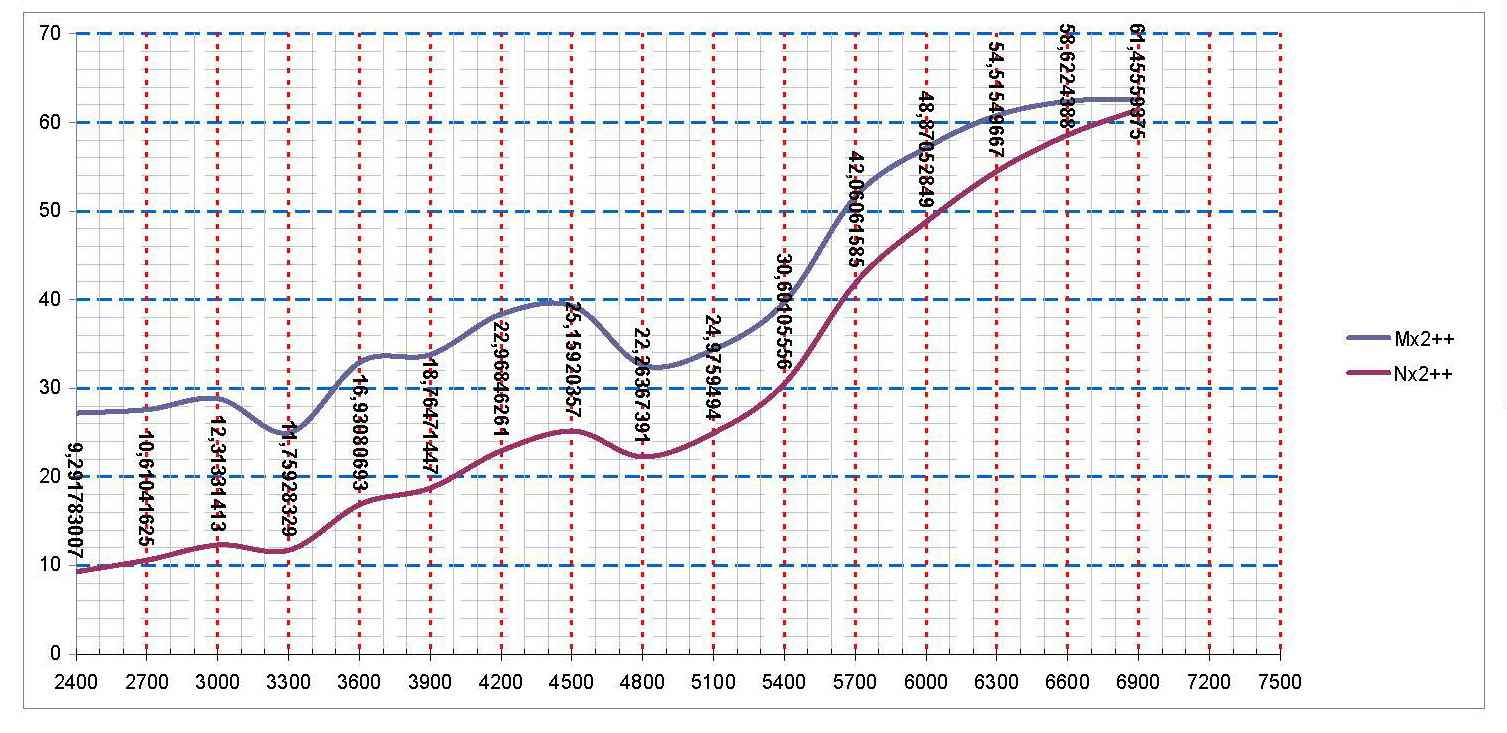

А тут как пример, изменение моторной характеристики под потребную винта.
Этот же двигатель, но с возней вокруг системы выпуска...
    126,8 КБ · Просмотры: 137
....далее исправляли это провал на Внешней Скоростной Характеристике двигателя.
В этом вопросе, лучше чем KAA никто не прокомментирует...
он и поправит меня, если где я ошибся...
или ты...
дальше чем 6000, крутить Буран не стоит, мое мнение.
"Позвоночник в трусы посыпется"...у него
Пока писал новые посты появились. Наши мысли сходятся. Значит так и оставим, 5000 максимальные! Под них и рассчитывать🙂

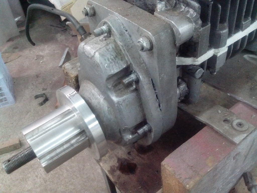

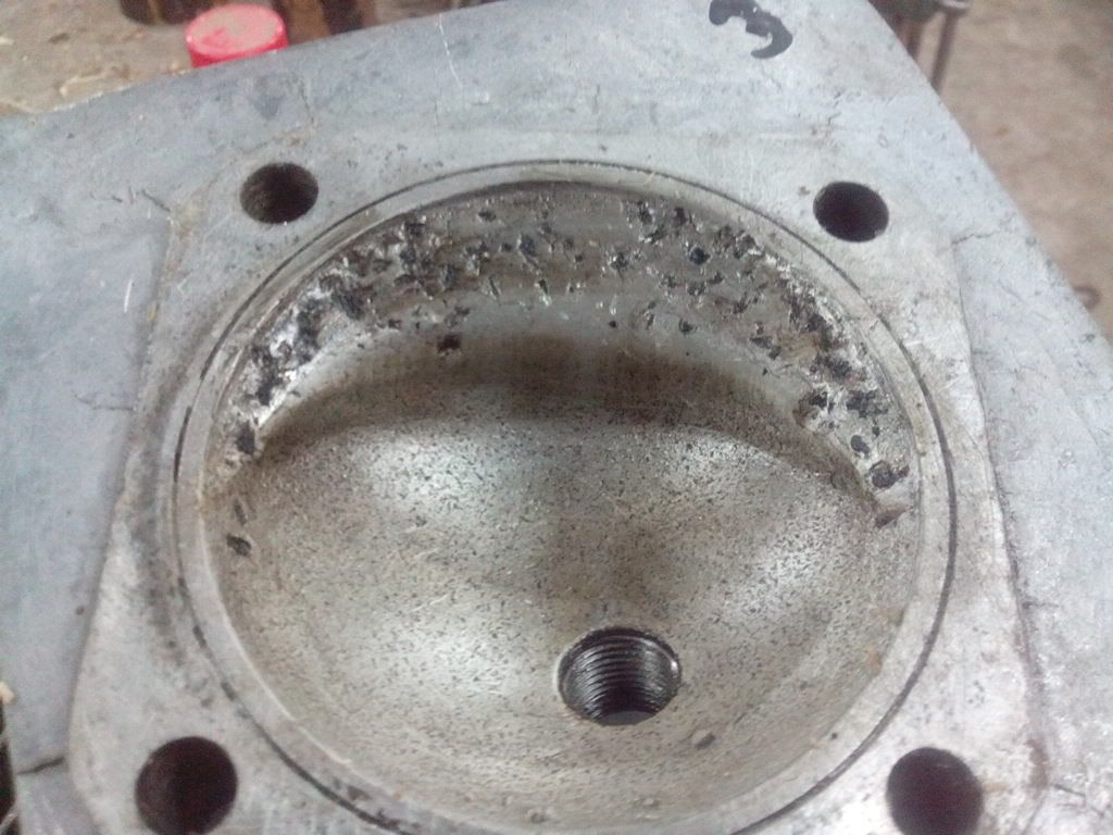

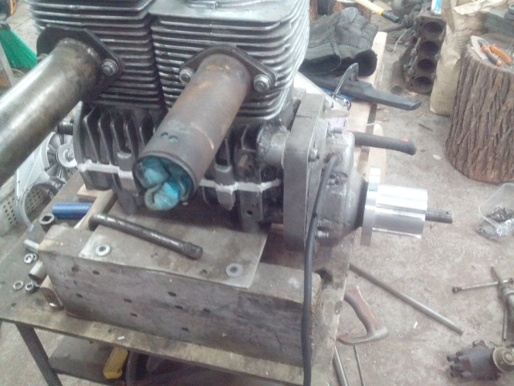

Подскажите как разъединить редуктор, там видимо на герметик посажено, пробую стамеской расклинить не идет, боюсь отколется люминь :-?

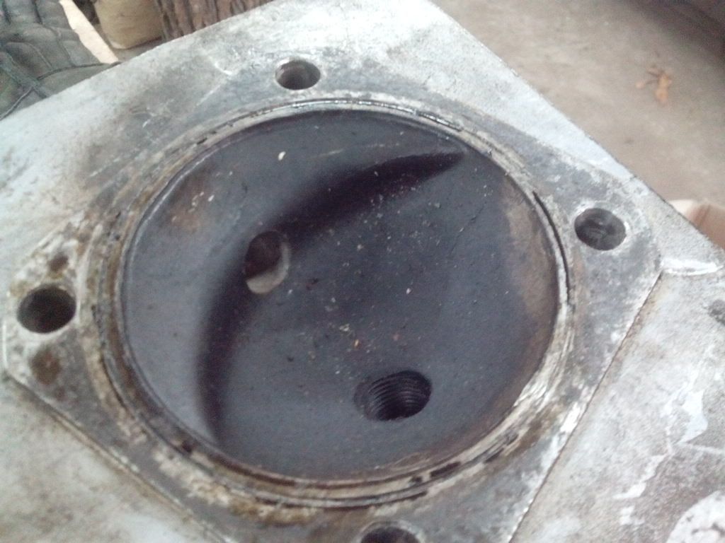

И вот ещё, это что за следы на головке, каррозия или чем набило?

Наиль, что то попадало в камеру сгорания. может поршень разрушался или кольцо сломалось. А половинку надо по кругу потихоньку стамесочкой расклинивать. По одному месту не колотить. Снять то нельзя его с мотора то?
Так ить снимаю 😱 🙁  сначало наружный корпус, под ним 2 шпильки, там корпус редуктора самолитный люминь, дефомитруется , попробую прогревать термофеном

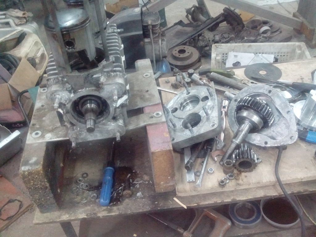

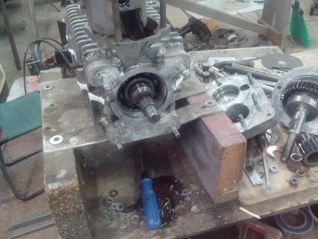

Вот начал дербанить движок, купил сдесь на форуме, с дальнего востока прислали собраты. Движок б/у состояние кв на глаз нормальное, поршневое видно по фоткам, не раз поршня менялись, цилиндры 2х канальные. Очень грамотно для самодельщика сделан шестеренный редуктор, передаточное отношение 1,944. Вообщем кто движок делал -человек с руками. Начну с отрезания лишнего мяса с щёк коленвала как рекомендовано тут раньше
