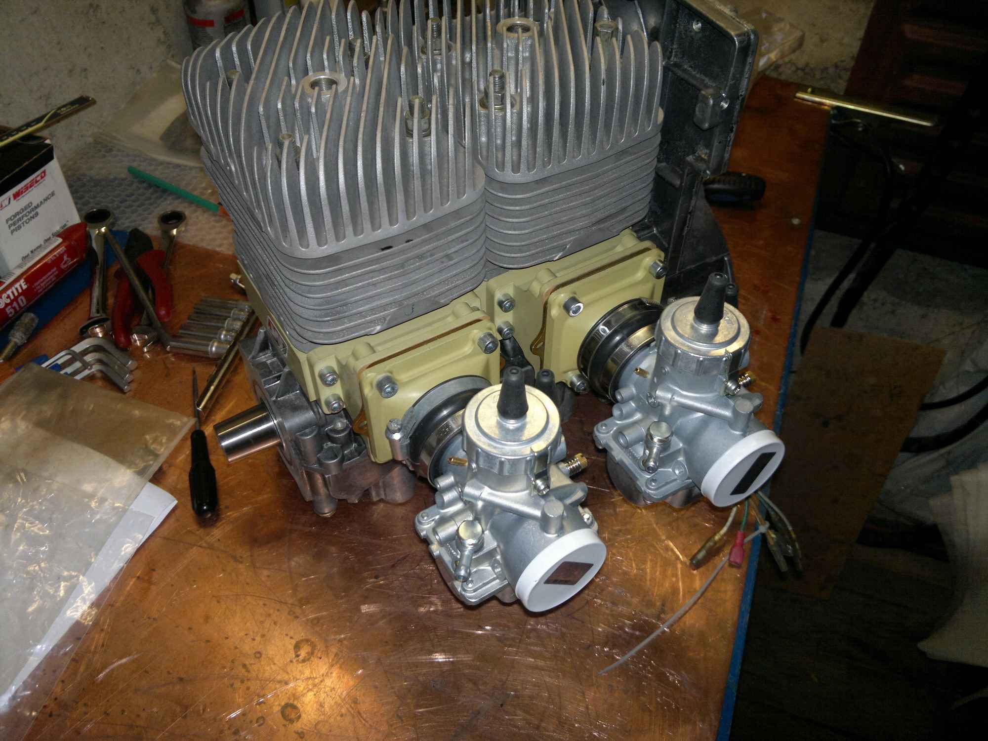

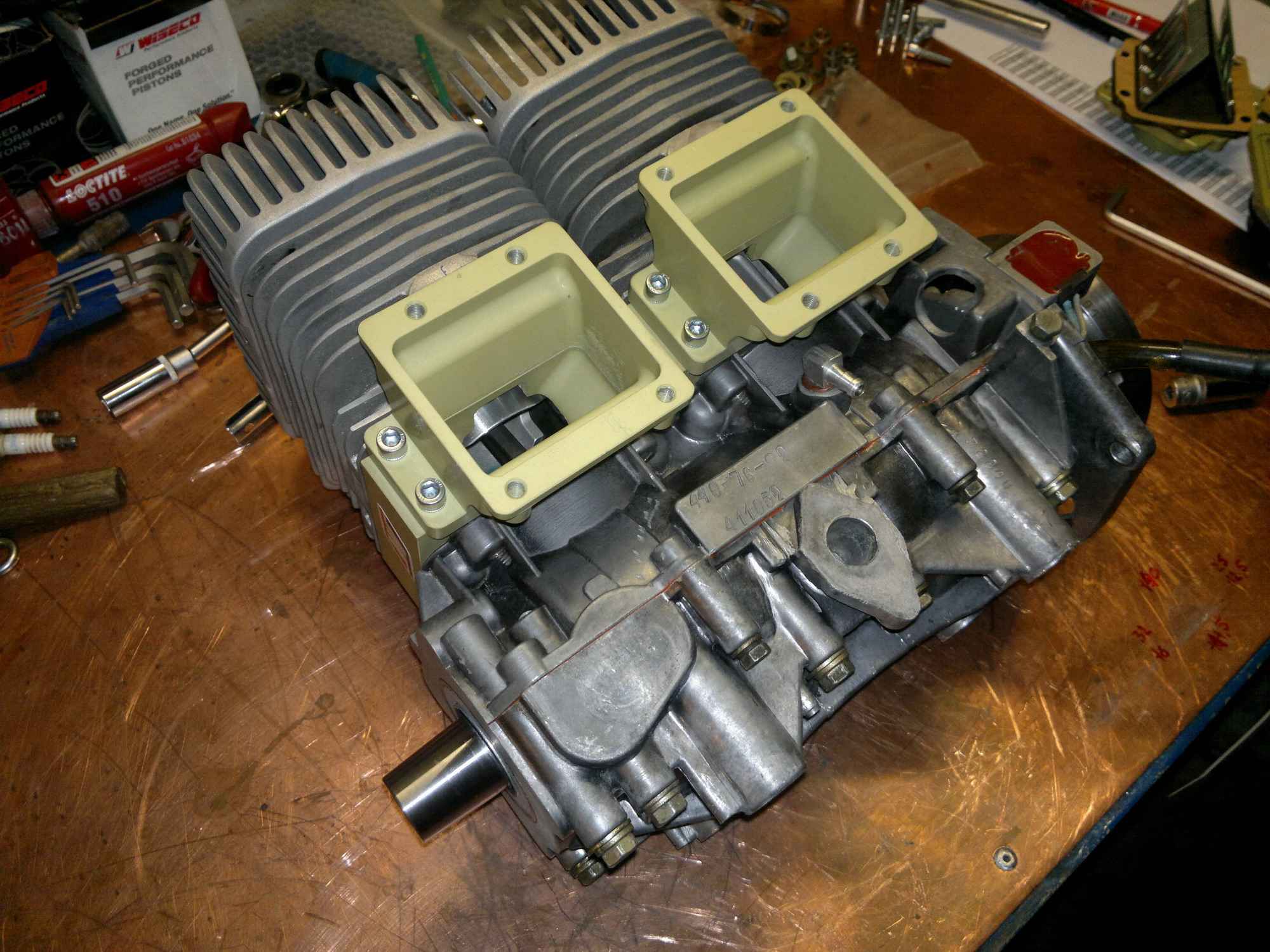

Опять Буран, РМЗ-640.
Огромнейшее спасибо Вячеслав, за столь всеобъемлющий и содержательный ответ! [smiley=thumbsup.gif] [smiley=beer.gif]
Ещё вопрос в догонку, а скан книги Бекмана есть? Было бы не плохо закинуть его в файловый архив для общего пользования. Ещё раз большущее спасибо 🙂
Головка made in japan  с коматсу что ли?

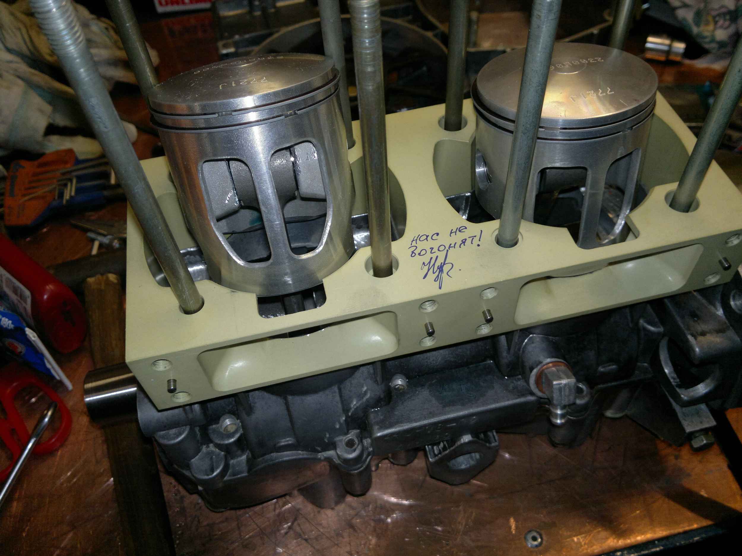

hasan сказал(а):
эти выемки на лабиринтах
Да на цилиндры, если мотор вверх цилиндрами. Это сток осевшего на стенки масла. А подшипник если следов нет то дополнительной фиксации  не нужно. Да ещё по выступающим концам шпилек. Там я смотрю одни граверные шайбы стоят под гайками. Там должны быть под ними и простые плоские стальные шайбы, расширители плошади опоры гайки. Гравера продавят картер, обожмут шпильки и замучишься половинить картер. Он же люменевый.
Пусковой двигатель бульдозера Коматцу. А мотор известной фирмы - Тохатсу

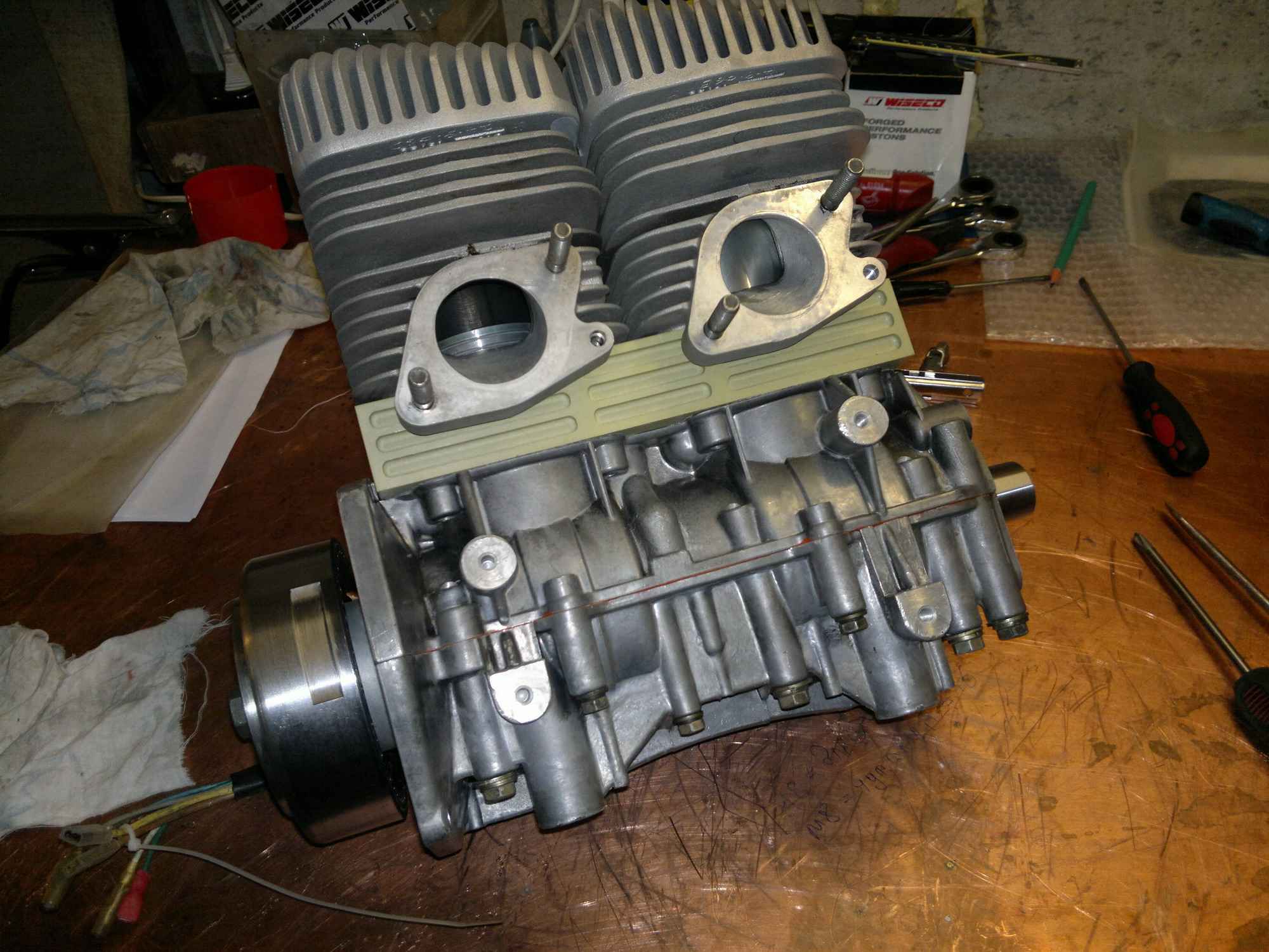

hasan сказал(а):
Вот нашёл чье то предложение по доводке, дополнительные каналы продувки, в варианте с клапанами

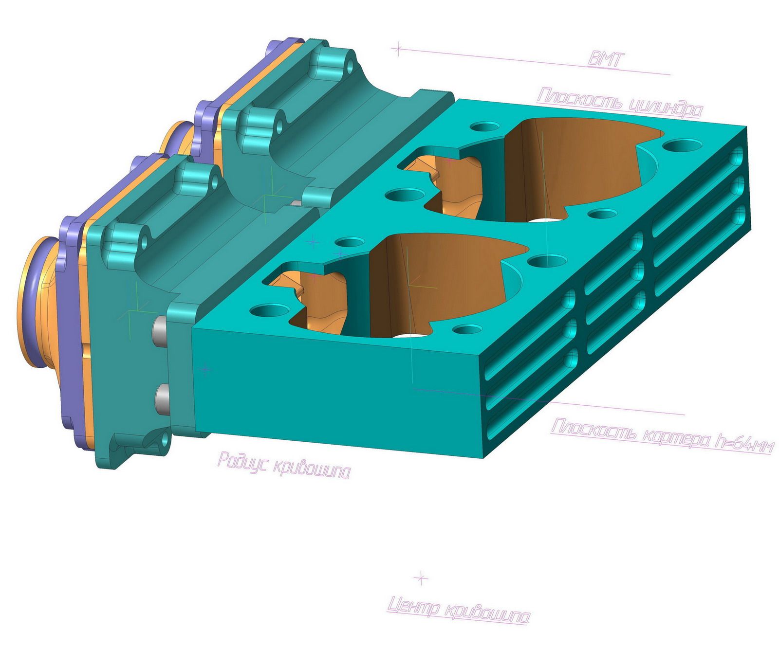

Наиль, соорентируйся на такую схему. Мотор делал в 13 году для снегохода
    198,7 КБ · Просмотры: 142
leonid--23 сказал(а):
Я видел его ещё в 13м 🙂 там ты сначала цилиндры укоротил? Чтоб эту проставку всунуть в высоту?а ведь этим твоим прибамбасом можно любой неклапанный движок улучшить
Эту компоновку можно и на Буране применить.
Не вижу принципиальной разницы
Не надо них#ра лить. Подыщу, попробую тебе плиту стандартную на 40.
Д-16Т в листе идет, экструзия.
в газораспределение пока не лезь, аероплан лучше строй потихоньку.
Точно можно, осталось такой кусок люминя надыбать :-X 🙁  литьём заняться чтоли, 2 лишних цилиндра есть. Тогда вопрос: тут получается и 3й канал организовать лего. Может оставить 2 канальные старые цилиндры, или обезательно 4х канальные ставить?

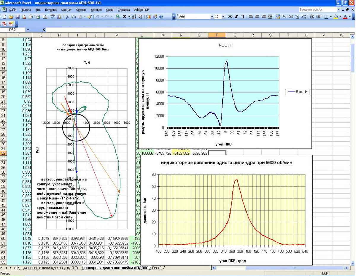

В одном номере "Моделист-Конструктор" была большая статья про движки для сла, автор пишет для  нас предпочтительно изобрести 2х цилиндровый 2х тактник воздушного охлаждения объёмом  до 2х литров мощностью до 100 сил, применение ЭСУД приблизило бы его расход к 4х тактникам. Может такую изобрести  :-?
Да о деньгах, на тот самолетик ушло денег не меньше поллимона, дело в том что тот год пока я его строил денег не зарабатывал, и что то я их не жалею :-? списал на расходы "на мечту". А так если проанадизировать , то не было бы того самодетика не было бы пнвмоходов которые в итоге отбили те расходы и кормили семью.
Квадратов там человек предложил вариант дефорсированного 2х тактика с винтом на валу, лёгкого, а ЭСУД ему ещё и поможет не перекрутится, чтоб не перегревался и не сломал сам себя. Предполагалось  все детали рассчитаны на определённую нагрузку,   пластинчатые клапана эффективны на оборотах до 3000 , большой рабочий объём даст хороший момент на валу. Некретическая теплонагруженность допускает воздушное охлаждение, отсюда простота и легкость конструкции. Я не теоретик и не умею проектировать движки, наверное есть в этой идее смысл. Слава как ты думаешь?
Все надо считать...хотя бы прикидочно
Индикаторные характеристики, для начала, чтобы понять сколько чего нужно на единицу поршневой площади, уравновешенность "в цикле", теплонагруженность, габариты и массу, прочность силовых элементов конструкции (картеров, опор вала, цпг) ...хотя бы прикидочно, что это такое будет при двух цилиндрах и 2 литрах объема с возд. охлаждением.
вот хотя бы так...для начала...как когда-то (с 800-кой, которую ты видел вживую и которую тут хаяли даже ленивые), когда всё начинается с нуля.
не мне тебе объяснять, ты и сам был в этой конторе огромной и все видел...
