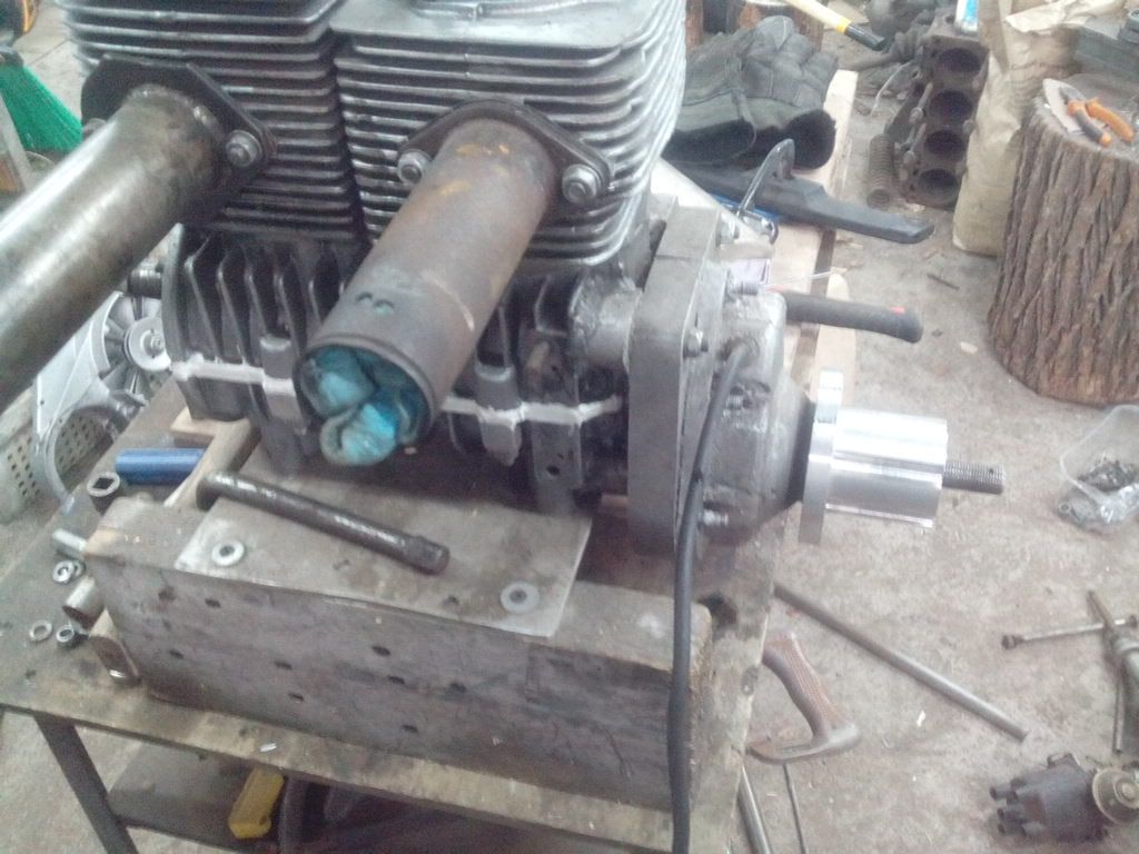

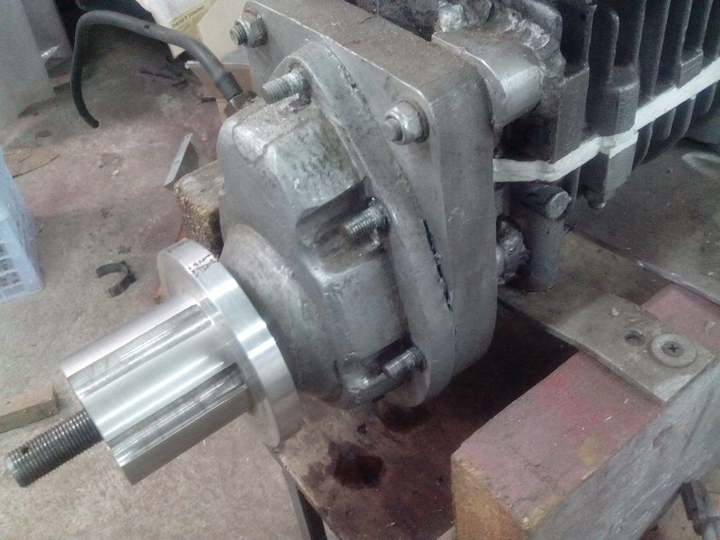

Да шестеренчатый, нужен, тут сделан по другому, ступица винта не стандартная

Блин, забыл. Я же видел это фото выше. Так у тебя практически готовый демпфер? Тебе просто вторую ответную часть сделать, фланец со стаканом, который будет прикручиваться одной гайкой. Это легкосъёмный вариант. В стакане такие же пазы и туда вставляешь резиновые круглые прутки и затягиваешь гайкой. При этом фланец остаётся всегда на винте прикрученым. На торцы тоже листовая резина. Центрируется только резьбовой частью. Винт при этом имеет некоторую свободу и самоустанваливается во время работы.
Вот этот нарисованный тобой прибамбасик на этом редукторе предполагался вырезать в ступице винта, в деревянном. Хотя за идею спасибо 😉 ничего мне не мешает изготовить то что ты предложил. Вопрос решили, чета я тормозить стал :-? Очевидное с невероятным путаю 🙂
У меня на буране стоял вот такой демпфер, причём один диск на квадрате вала редуктора, а второй на шпонке. Получается, что винт находится с двух сторон в резине.
Да, к стати, мне этот демпфер теперь не нужен. А озабочен 3-х лопастным винтом и нужна втулка под посадочный диаметр 55 мм. по лопасти. Может с кем и договоримся?
Тоже хороший вариант, но на крутильные колебания слишком жесток. Затягивать гайку надо с таким расчетом чтобы была возможность проскальзывания при перегрузках. У Наиля вариант можно гайку вообще от руки закручивать.
Вот на безредукторный буран, быстросъём хороший. Мне тоже надо будет что то подобное.
Наиль, деталь которая сидит на редукторе длинноватая. Можно со стороны винта  миллиметров 10-15 сторцевать,  и со стороны редуктора 5, а диаметр отверстий под резиновые вкладыши увеличить.
А ещё бы лучше, новую выточить короче на сколько нужно, чтобы винт оставить в целости и вписать в имеющееся расстояние, и на бОльшем диаметре скольжения деталей примерно 100мм, совместно провертеть отверстия побольше под вкладыши. Так мне кажется быстро резинки будут выходить из строя.

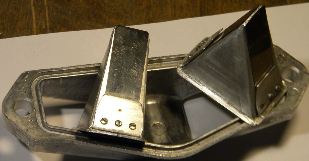

Лепестки уже сделал, из спецстали. Домики из дюральки думал буду делать, но похоже появились варианты. Пока рисую думаю.
А вообще предложение хорошее. С такими обоймами на два манжета, точно не выдавит, но вот смазка внешнего манжета вызывает вопросы. Может быть там между сальниками и набито что нибудь. Иначе внешний манжет быстро сгорит от трения.
Вот такие клапана получились. Теперь буду пластину переходную делать и коллектор под один карбюратор, возможно другой.
Винты с обратной стороны как фиксируются?
Они упрутся шляпками в гнездо в переходной пластине и будут залиты герметиком.
Во многих подобных клапанах(практически)  ,на лодочных моторах, прижимная пластина имеет плавный загиб от плоскости прилегания, и высоту больше половины  пластины клапана ,видимо чтобы не создавать своим краем резкий изгиб клапана и его обрыва , + ещё этим отгибом регулируют проходное сечение клапана и наполнение смесью.Но, не настаиваю.
Да, прижимная пластина радиусная. Не стал ограничитель делать на всю длину, потому что лепесток имеет клиновое сечение. У основания 0,4, а на конце 0,22. поэтому по мере прилегания к ограничителю плечо становится короче, а лепесток жестче. Думаю что напором более 10мм не откроет ни прикаких режимах. Посчитал это достаточным.
Собственная частота колебаний лепестка на много выше частоты впуска на максимальных оборотах.
Кроме того, отверстия в поршне и резонатор, дадут начало впуска уже на подходе к НМТ, и закрытие клапана после ВМТ. Фаза впуска может быть на определённых режимах более 180 градусов.  поэтому  и сильных колебаий давления на впуске не будет.
Даже думаю поставить карб с меньшим сечением диффузора.  По результатам испытаний посмотрю, может быть среднюю и концевую часть ещё шлифану. Но думаю и эта жесткость не будет излишней.  Шлифовал вручную и контролировал микрометром. Довольно таки муторно, но достаточно точно.
