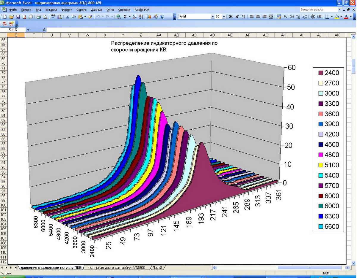

Владимир вот вырезка из той статьи
Автору представляется и другое решение двухтактного ДВС для СЛА. Помня, что удельный вес двигателя обратно пропорционален диаметру цилиндра, можно увеличить объем мотора до 1,5—2,0 л, ограничив скорость вращения коленвала в пределах 2400—2600 об/мин. Умеренные средние скорости поршня (7—8 м/с) благотворно скажутся на механическом КПД. В таком двигателе легче организовать газодинамику, а это приведет к увеличению коэффициента наполнения цилиндра. Система непосредственного впрыска топлива низкого давления поставит такой двигатель в один ряд с четырехтактными машинами по удельному расходу топлива. Применение негильзованных цилиндров с никосиловым покрытием или керамикой еще больше снизит удельный вес. Такой двигатель может оказаться легче, чем быстроходный ДВС той же мощности с редуктором.
А вот ссылка на неё http://modelist-konstruktor.com/avtomotoservis/vybiraem-motor-dlya-sla.
Слава почитай пожалуйста, там есть и расчетные выкладки , в которых я тежело шарю :-[
Может тебе будет интересно. А идея ведь интересная создать 2литровый движок с деталями рассчитанными на обороты 2600 +10% , он может получится легким  по сравнению с навороченными по оборотам одноклассниками по мощности
И цилиндры бы ему по той технологии что на  "пчелке"
Автор статьи Валерий Новосельцев, может знаком кому?

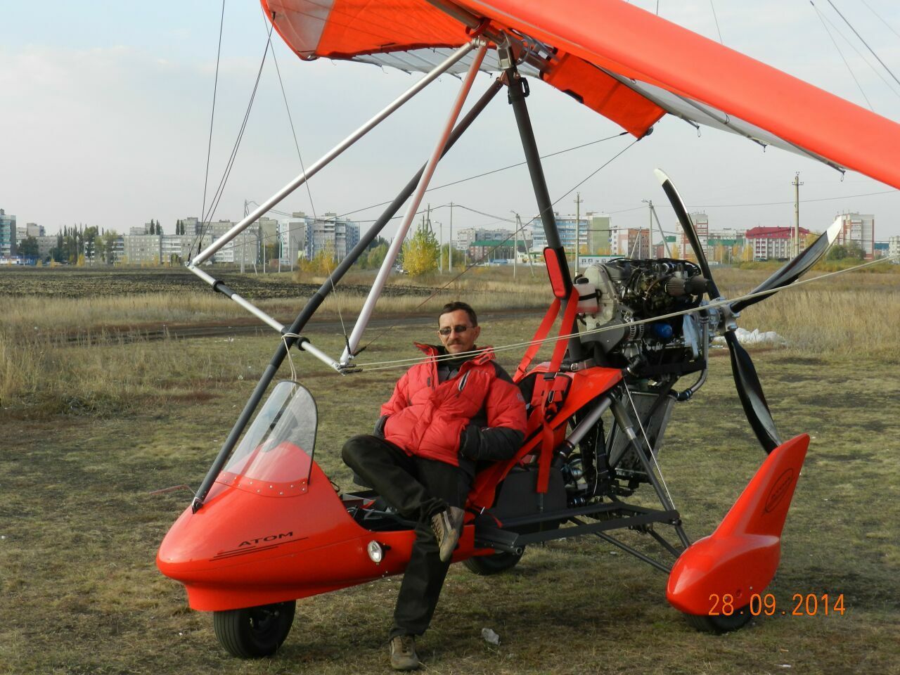

105 кг без винта-радиатора, но с жидкостями и моторамой, 130 кобылов(примерно, точка отсчета 912 улс) тяга почти 300, на приборке ВР-30 стоит. (По ссылке в "атомной ветке" фото и мои комменты есть)
А в бурановской ветке я по той причине, что в начале своей лётной карьеры Буранов укатал 11 штук, и налетал на них , с 1990-го по 96й около 800 часов, все естнно на дельталете.

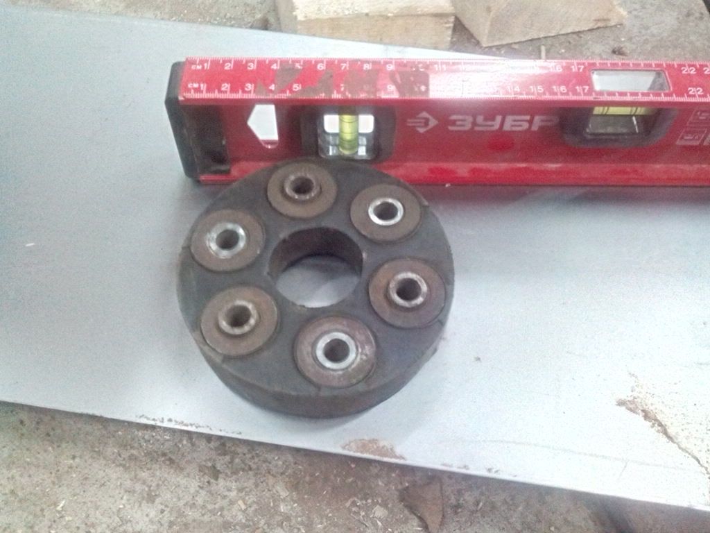

Интересно можно вот это поставить вместо демпфера?  на нём мерседесовская эмблема. Впринцыпе можно и вулканизировать хитрый демпфер по месту. В бедных 91х имел опыт изготовления сальника на фордовский движок. Изготавливали пресформу. И ничего у меня 30т.км проехал. Потом другой хозяин ездил.
Мне интересен вариант демпфера на выходном валу редуктора рядом с винтом. Может есть у кого готовые примеры , чтоб не изобретать ?
