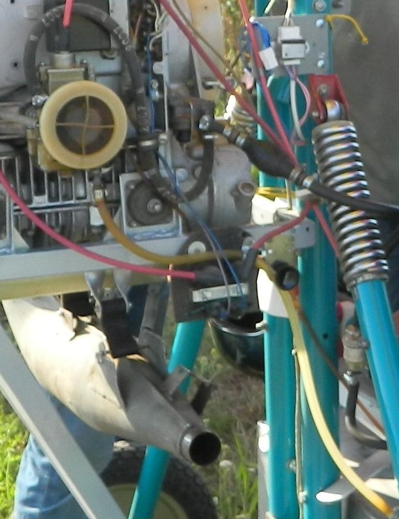

Подскажите пожалуйста, на каких максимальных оборотах двигатель РМЗ-640 работает на наземной гонке? И какой при этом диаметр воздушного винта,  передаточное отношение редуктора? У меня обороты 4300/мин. Воздушный винт 1,75 м, передаточное отношение 2,2 . 😀
У меня передаточное тоже 2.2, а диаметр винта 1.6. Обороты на гонке с первого дня эксплуатации были около  4700 (тяга при этом около 115 кг) Наработал так чуть более 50 часов. Но в последнее время обороты снизились до 4500, потом до 4200. И без каких-либо видимых причин. Свечи стали белесыми. Явный признак обеднения смеси. Сделал все возможное: всю топливную магистраль, начиная от заборного штуцера в баке, кончая карбом, поверил. промыл, продул - не помогло. Поднял уровень топлива в поплавковой камере, поднял иглу дроссельной заслонки на канавку выше - нет результата. Помогите разобраться: что может быть. Как всегда легко заводится, прекрасно работает на малых и средних оборотах, но не додает полной мощности... и свечи белые. Вроде явный признак нехватки топлива, но как сказал топливо в карб поступает и отрегулирован на обогащенную смесь.
Начинай с бензонасоса- если диафрагма прослабла, поменяй. Клапана насоса проверь на засор. Бензофильтр установлен?Вообще Буран обычно грешит переливом... А у тебя цилиндры вниз головой или вверх? Хорошо бы фото! 😀
Бензонасос проверял, клапана чистые, работают. Диафрагма целая, но за нее не ручаюсь. Может слабоватая, жестковатая и т. д. Двигатель цилиндрами вверх стоит.
фото
    112,7 КБ · Просмотры: 195
Как это без видимых причин?Карб небось на летнюю жару настроен был?Похолодало-на единицу объема масса воздуха выросла,а масса топлива осталась прежней-вот и беднит,еще иглу поднимай-на богатую будет настроено,когда свечи почернеют.Не хватит иглы-жиклер бОльший ставь.А с самим мотором скорее всего все в порядке
