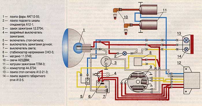

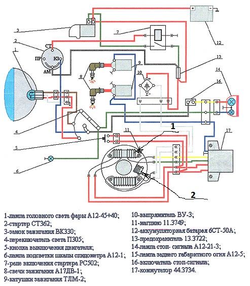

Теперь я колеблюсь между ТЛМ-2 и ТЛМ-3. Я не помню какие у меня были, пока черт не дернул поставить вместо них катушку от Оки. Вот посмотрите на эти схемы. Не отвлекайтесь на бортовую электросхему, нам интересно только то, что касается зажигания. Главное в ней магдино и коммутатор. Они и должны определять какие катушки и какие свечи должны быть. Вот на этих схемах магдино и коммутатор одинаковые. Но на одной ТЛМ-2 и свечи А17, а на другой - ТЛМ-3 и свечи А20 (у меня свечи А17) Какие будем ставить ребята? Роман, у вас какие?
Разница в свечах может объясняться разными модификациями моторов. На двухканальном, 28 сил, А17, на четырехканальном, 34 силы, А23. А23 "холоднее" А17.
ТЛМ-2 не встречал, а ТЛМ-3 отличается от ТЛМ-1 замкнутым магнитопроводом. Это лучше.

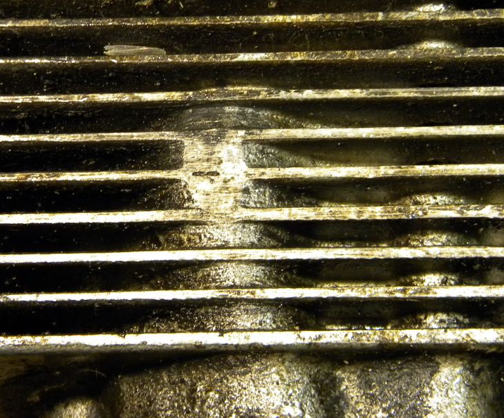

У четырёхканального широкий продувочный канал. Если посмотреть со стороны винта на рёбра охлаждения,  в нижней части цилиндра можно увидеть прилив в котором этот канал проходит. Вот фото двухканального прилива (в центре). Справа виден прилив, где проходит шпилька У 4-х канального он почти в два раза шире в обе стороны и начинается у самой шпильки крепления цилиндра и доходит до шпильки слева.
Я из-за жабы купил китайские двухканальные цилиндры, и каналы в них оказались задушеные почти в два раза. Прилив канала даже не доходит до среза рёбер на 5мм в отличие от советского старого (на фото) у которого он вровень с рёбрами охлаждения. Из-за этого мотор реагирует на дачу газа только до половины дроссельной заслонки. На видео это заметно. Теперь мне нужно как то расширять каналы, особенно в верхней части. Но пока не до него. 🙂
Так что всем кто будет менять цилиндры, покупайте заводские Рыбинские.
