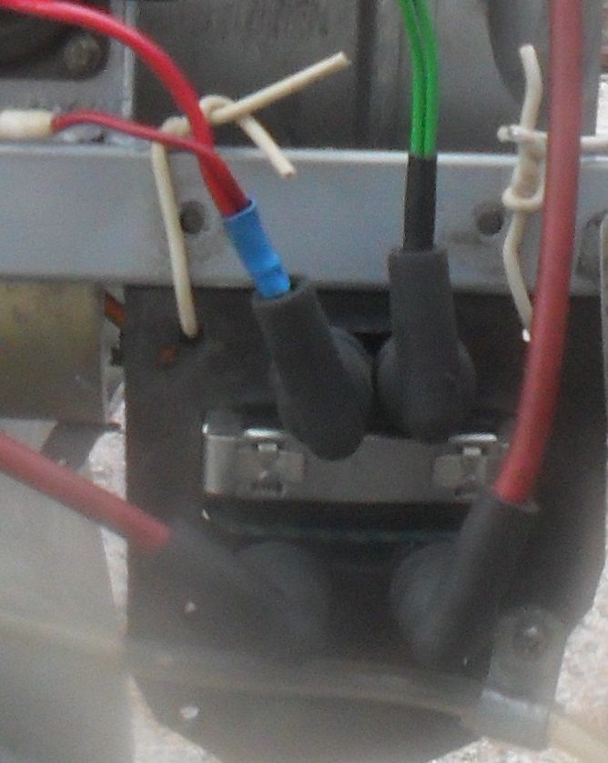

Почти весь день возился. Катушку в месте установки перевернул на 180 градусов.Это развело провода высокого и низкого напряжений:
    61,3 КБ · Просмотры: 178
Кроме того, теперь провод 1-й свечи, к которой подсоединен цифровой тахометр питается от второй бобышки без скрещивания. Все это вселяло в меня большие надежды. Надежды не оправдались. Показания цифровика так же играли и сильно отставали от показаний стрелочного. И двигатель вел себя почти так же, но с каждой газовкой чуть по-другому. То набирал 4200 и какое-то время держал эти обороты: дальше не увеличивал при дожатии педали, но и не сбрасывал. То уже при достижении 4000 сбрасывал до 2500. Если опять немного отпустить педаль, то обороты снова востановливаются где-то до 4000 или чуть больше. Какая-то блуждающая причина. Вроде электричество, но в то же время она как бы привязана к положению дроссельной заслонки.

Дальше было еще интересней. Отсоединил эту катушку, ВВ и как уже решил установил две ТЛМ-3. У меня сохранились их провода с колпачками. Провода с медным нутром, колпачки с так называемым подавительным сопротивлением. На колпачках написано СЭ12  10 кОм  Сделано в СССР 09-91. Я на них отлетал первые два лета после покупки: 2011 и 2012 годы. Прекрасно работали, никаких проблем. Потом начитавшись чьих-то рекомендаций именно на этом фуроме перешел на катушку 406.3705. И тоже пять сезонов ничего не имел, кроме радости полетов.
   Так вот, немного побрыкался на запуске, чего у меня никогда не было. 5-6 раз пришлось дернуть. На малом газе немного подергался. Потом все нормально стало. Вышел на обороты 4300 и устойчиво держал их. Ну вроде все нормально. 4700, которые он давал всегда раньше не будет, наверное, без капитального ремонта. Так думал, и решил замерить тягу, чтоб знать какая она на оборотах 4300 ( при 4700 была 115 с плюсом.  Когда начал постепенно газовать при замере тяги случилось удивительное. Он не остановился на 4300, как я ожидал, а вышел на обороты около 4800. Тяга колебалась при этом от 115 до 120 кг. Сбросил на малый газ и резко нажал на педаль. Двигатель сразу набрал 4800 и опять тяга около 120. Итак несколко раз. Радости моей не было предела. Выключил двигатель и пошел за камерой. Хотел отснять и поделиться своей радостью с вами. Запустил двигатель, включил камеру и медленно начал увеличивать обороты. Дошел до 4000 и взялся за старое. Все настроение к чертям. Ничего не пойму.
