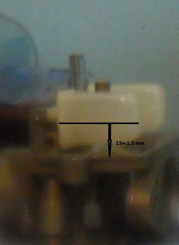

Вы так и не ответили, как Вы уровень регулируете?
  Вот так: при перевернутом положении расстояние от фланца до средней линии поплавка должно быть 13+-1.5 мм. Я выставил ровно 13 мм, подгибанием медной пластины (язычка), в который вставляется ножка запорной иглы.

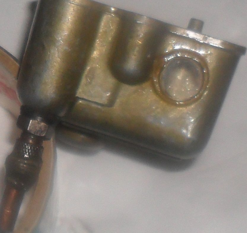

  Вот поставил окошечко, надеюсь поможет определиться с уровнем. А это главное. Если однозначно выяснится, что двигатель барахлит из-за того, что уровень топлива резко снижается, то выяснить и устранить почему это происходит - дело уже значительно простое.

Надеюсь запасная чашка поплавковой камеры есть? Как окошко закреплено? Может дополнительную рамку снаружи, с чуть меньшим диаметром из дюральки, на заклёпочки алюминиевые с эпоксидкой для страховки поставить?

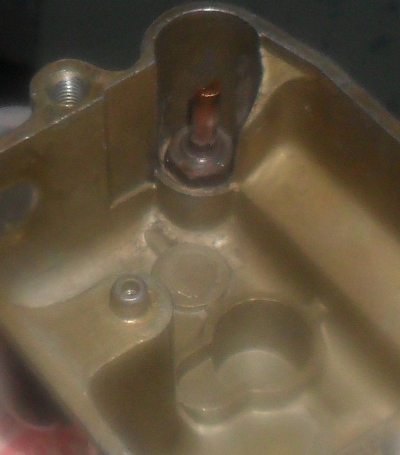

А что за штуцер со шлангом в крышке камеры?
Это сливной штуцер, о котором я много писал. Вот вид изнутри. Регулируется вворачиванием и выворачиванием. В принципе я могу вообще выкинуть из карба поплавок с иглой. Весь избыток топлива, которая качается насосом и не съедается двигателем чрез этот штуцер будет возвращаться в бак.
    58,3 КБ · Просмотры: 164
Хорошее решение для защиты от перелива. Оно точно исправно? Нет возможности топливу уходить под внутренний штуцер и далее в шланг? И еще. Как в бензобак возадух попадает? На этой казалось бы смешной ошибке многие попадались.
Так точно, товарищ (какое звание)оно точно исправно! Попадание топлива, как вы выразились, "под внутренний штуцер" означало бы течь. В бак воздух попадает через отверстие в крышке заливной горловины. Чистое оно у меня, не создается вакуум в баке.
