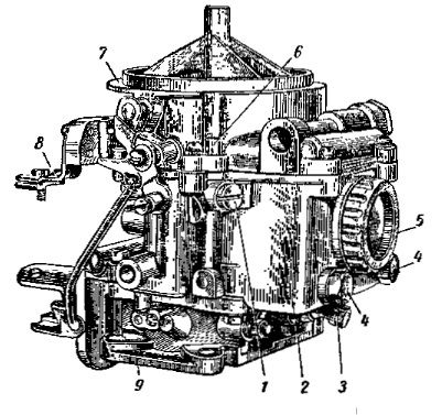

Вот карб Моквича. (ездил когда-то на таком) У него есть простая и очень нужная штука: смотровое окно. Обозначено цифой 5. Доработаю свой карб, врежу окошко. Если получится, убедимся воочию какой уровень в карбе на разных режимах и обойдемся без опыта с фанерой.
