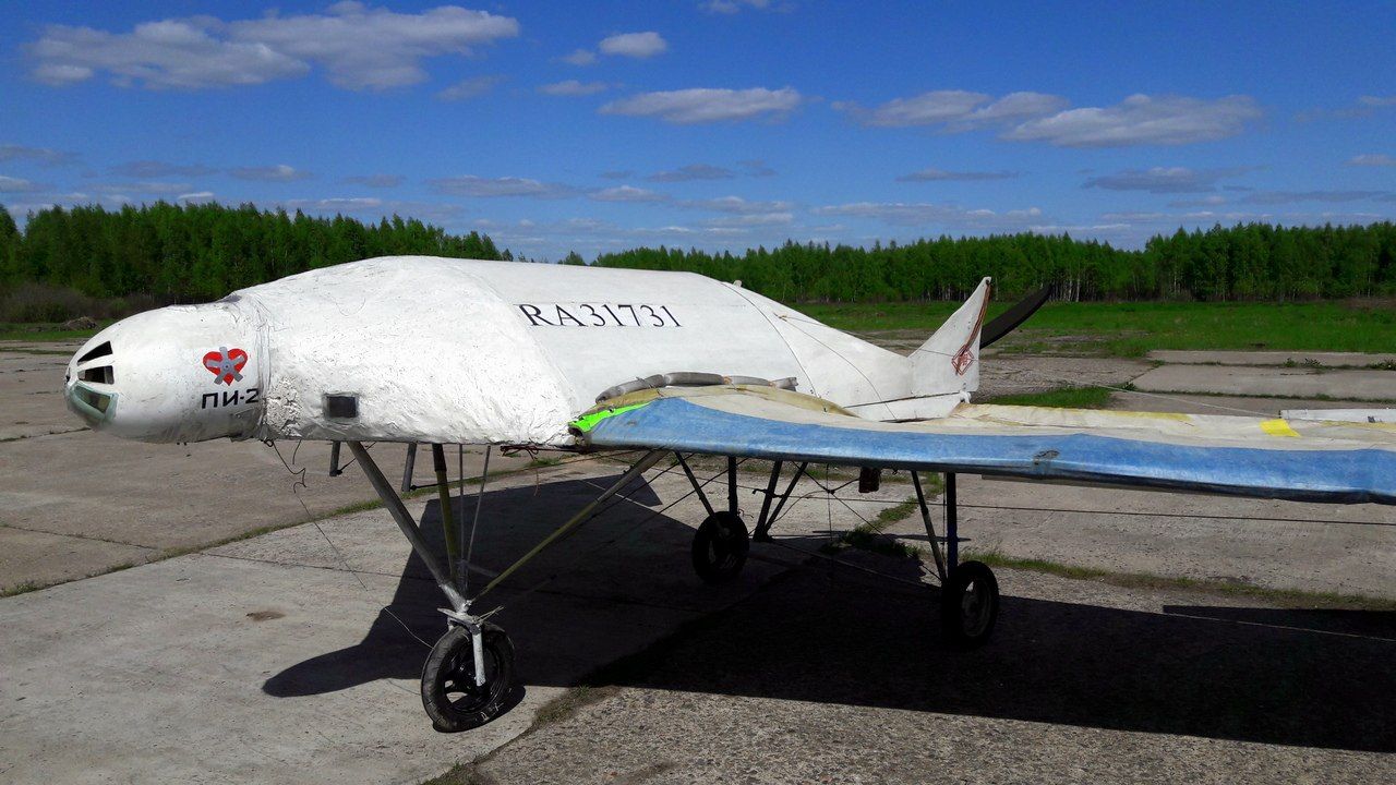

Хотя последствия за критического угла и явно задней центровкой , с шасси из труб жигулёвской подвески, фюзеляжем а ля "Хортен", трубочно-тряпичными крыльями и задним расположением ВМУ нетрудно предсказать.
Видимо ты тогда со своим лежачим положением вперёд головой лёжа на животе в зл...пообразной кабине и окошечками с почтовую открытку, при этих "последствиях" сильно ударился головой и тебя заклинило на твоих "выдающихся" успехах.
Кто ещё не в курсе его тема здесь. Обратите внимание на швеллер в его ответе 561, на котором крепится корпус подшипника винта, как крепятся тяги какие то, через смешные пластинки. И этот "шедевр" он называет доработанным шпангоутом.

Пименов, он же Авиамеханник №()
А вот и его "детище"

Так что псевдомеханник, давай дуй на свою ветку и рассказывай о своих "успехах" там самому себе. Вас же там двое ;D
    158,9 КБ · Просмотры: 194

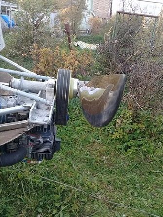

А это его "тРубонаддув" и раздельный супервыхлоп.
А шасси из жигулёвской подвески вообще "шедевр".
    42,2 КБ · Просмотры: 208

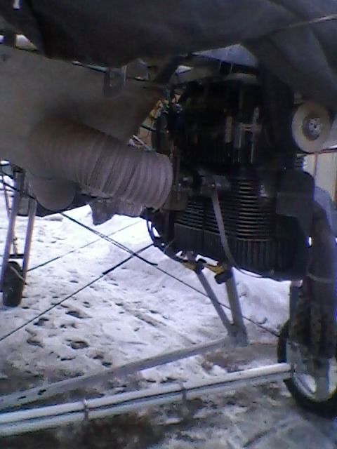

Эти опыты дали много ценной информации! Мотор с такой доработкой оказался сложен в эксплуатации.
А сейчас нашел оптимальное решение. На черный парубок карбюратора не обращайте внимание- поставил стандартный заборник.
    51,3 КБ · Просмотры: 207
