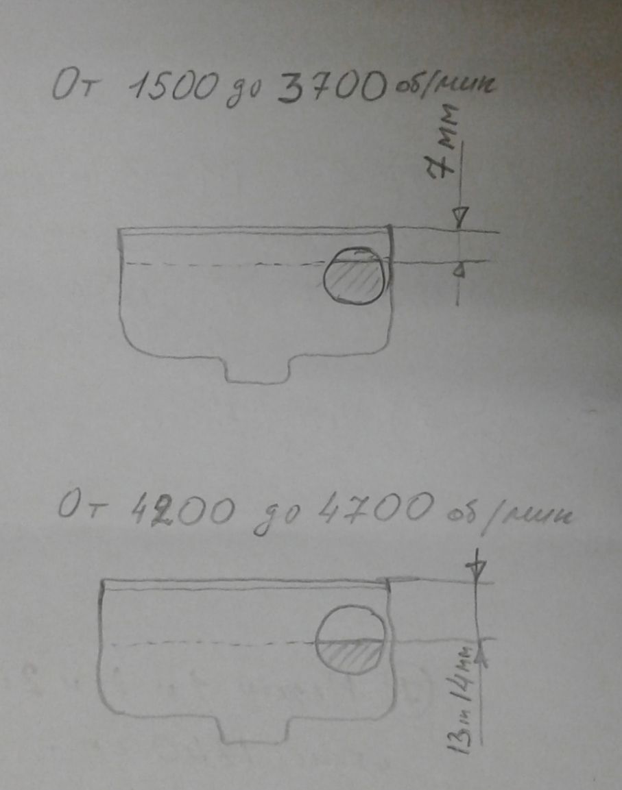

Всем всего доброго, ребята! В воскресенье (2 го декабря) погонял двигатель.Напоминаю, что у меня теперь входной патрубок удлинен на 5 см. Во время предыдущего опробования двигатель работал прекрасно и выходил до 4900 об/мин. Это видео я показывал. На этот раз двигатель больше 4700 не развивал. Снял патрубок - обороты 4700. То есть дополнительные 200 об/мин, которые я приписывал патрубку как бы исчезли. Пробовал при работе на максимальных оборотах снимать грибок. После снятии грибка из карба начинает хлестать топливо, НО!... теперь двигатель как бы чуть поднатуживется и держит обороты. Точнее, при снятии грибка на 100 меньше становится (4600). Вот:
     https://yadi.sk/i/-E-dqToG3yKOgA
Еще. Внимательно следил за уровнем топлива. Вот такая картина.
    51,1 КБ · Просмотры: 195
Прекрасно все! Окошко работает, надо ждать провала оборотов. На плюс минус 100-200 оборотов пока внимание обращать нет смысла. Возможно, что проблема спряталась после понижения температуры окружающего воздуха.
Клапан бы посмотретьть-таки топливный. И резиновое колечко.
Кто точно знает какой уровень должен держать карб на макс оборотах ( в мм от верхнего края, как показано на рисунке) Такой как у меня можно считать нормальной?
