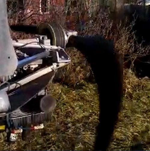

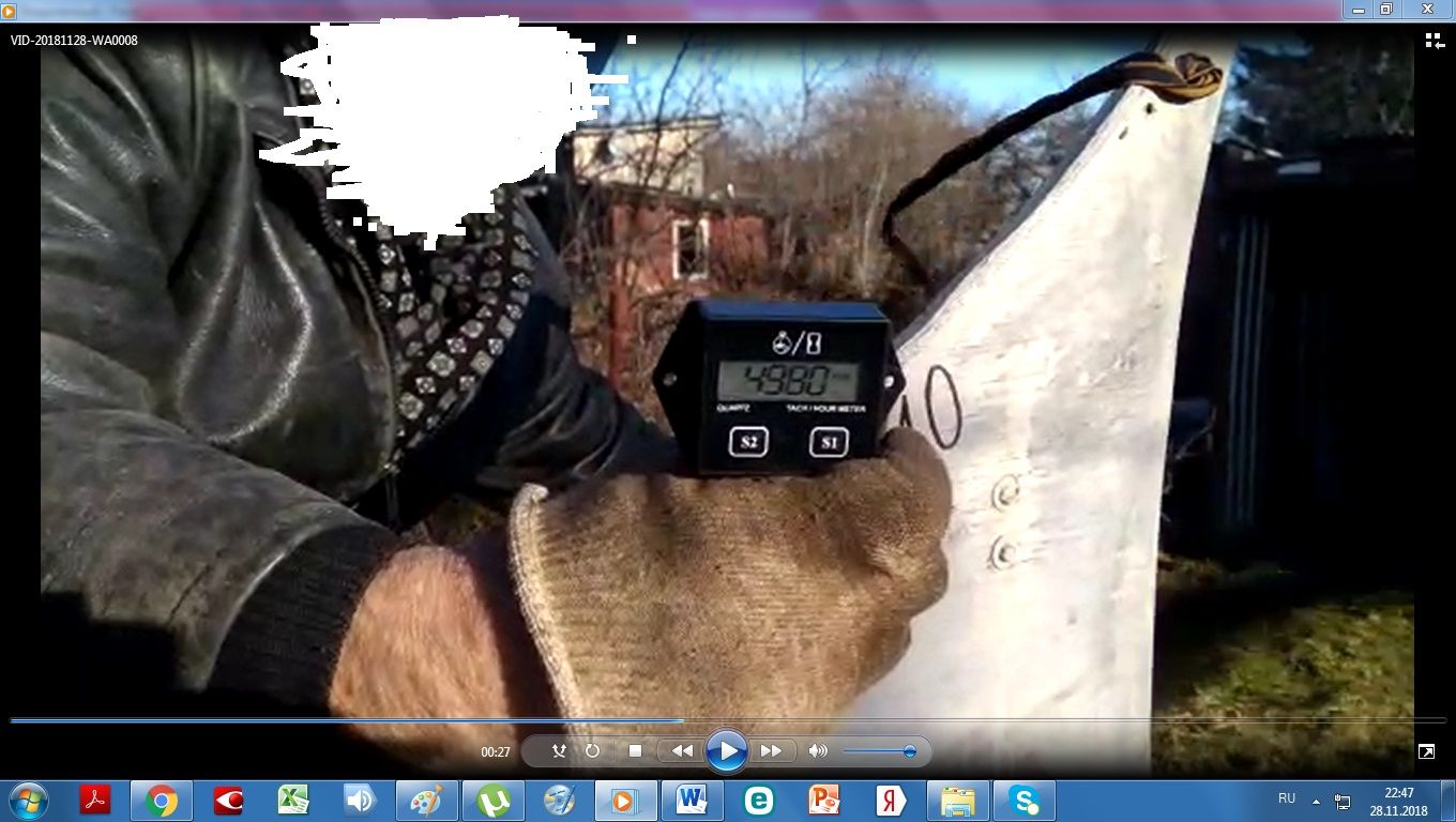

Вот как работает 😀
    45,6 КБ · Просмотры: 202
    131 КБ · Просмотры: 187

Ну что значит эта фотка с цифрами на тахометре? Н И Ч Е Г О!
Только то, что мотор возможно набрал  эти обороты!
Тяга какая? Только честно  скажите
Такая же, как у РМЗ-500 😉 . Скорость конца лопасти и угол установки лопасти такой же. Спасибо Said за инфу по винту Галаса :🙂! А Иван Галас по-прежнему молчит. Но ему все равно большое спасибо! 😀

Обмерзание карбюратора не приводит к такому эффекту. Смотрите видео.
Очучи выкладывал.
Не было там никакого обмерзания. А туман этот  топливный.
