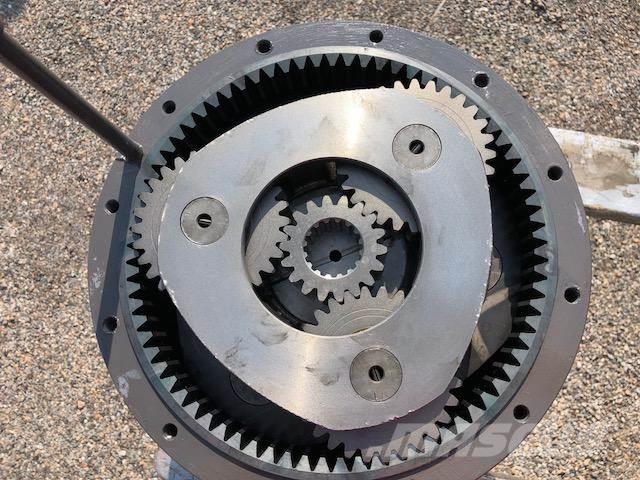

Вот фото аналог- редуктор Хитачи. У вас как-то похоже

Какие там подшипники, какие сальники и т.д. Хорошо бы чертежи найти.

   Именно так. У моего редуктора всего две шестерни: ведущая, которая сидит на коленвале и ведомая с внутренними зубьями, которая как бы верхом сидит на ведущей и вращается в том же направлении, что и ведущая. Чтоб понять и представить это не обязательно быть инженером. И, пожалуйста, @ argentavis и@ Авиамеханик№1 перестаньте вы собачиться меж собой. Если не можете простить друг-друга, то старайтесь не замечать...удержитесь, промолчите. Ну не засоряйте междуусобицей эфир.
   А с редуктором пока все нормально. Но когда-нибудь придется его ремонтировать, сальники хотя бы поменять. Вот хочу заранее выяснить и подготовиться, пока есть с кем посоветоваться.

  В данном редукторе используется консольное закрепление ведомой шестерни  - износ подшипников - люфт в зацеплении... Вполне могут явиться причиной "плавающей" неисправности ( двигатель не развивает максимальные обороты ).

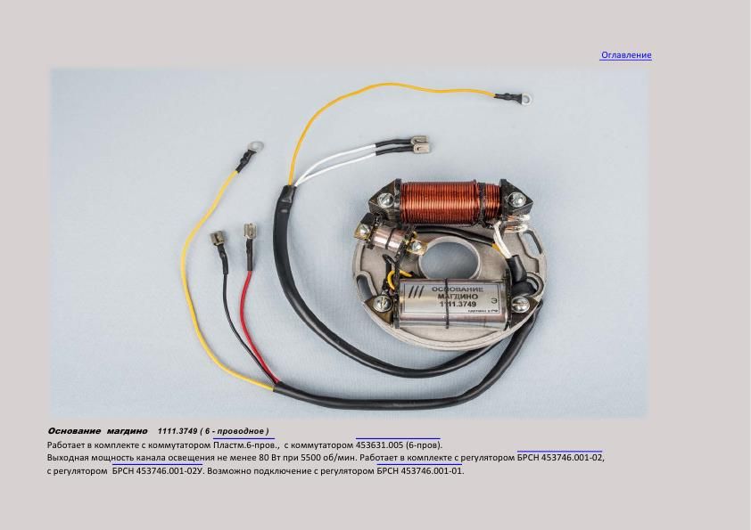

Пришли из "Русского снега" магдино и коммутатор. Магдино вот такое:
    43,8 КБ · Просмотры: 199
Мне чисто внешне нравится мое родное. Оно как бы крепче и надежнее сделано. И провода потолще. Новое мне вообще кажется "соплей". Провода придется переделывать: удлинять, вместо "мамок" припаять наконечники как на желтых проводах.  Ну ладно, будем считать это просто впечатлением от внешнего созерцания. Замерил сопротивления катушек. Пишу их показания, а рядом  в скобках те, которые на моем рабочем магдино.
     1. Катушка освещения -  0 Ом ( 12)
     2. Катушка зажигания -  626 Ом (695)
     3. "Д1"                        -  25 Ом  (13)
     4. "Д2                          -  4.5 Ом (3)
