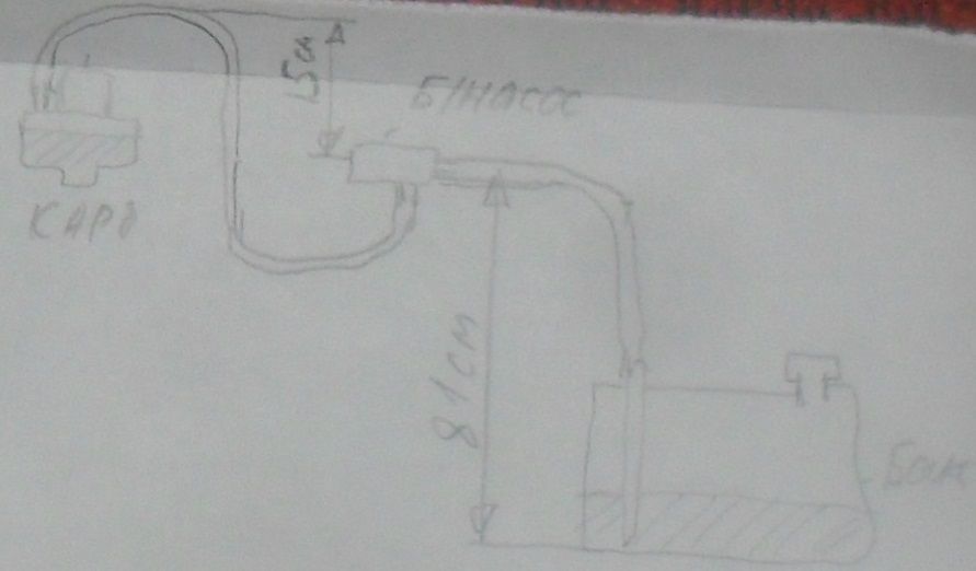

Из опытов:
- если высота от бензонасоса до уровня топлива более 0,9 м, то данный насос ( совершенно новый и исправный ) не обеспечивает подачу требуемого количества топлива.
- если сечение топливного шланга менее Ф5,5 мм, то при высоте от бензонасоса до уровня топлива 0,7 м - так же, не хватает топлива для режима максимальных оборотов.
Это указывает на недостаточную эффективность применяемого топливного насоса при компоновке с низко расположенным топливным баком
     У меня вот такая картина. Какие будут мнения. Должен еще раз напомнить, что я летал с такой "картиной" и мотор не жаловался ни на уровень или на разницу уровней, ни на малое сечение шлангов....ни на что.
   Да!  Все гонки мотора, где он после каждого запуска чудачил по разному, о чем я подробно здесь рассказываю и показываю - все это время он работал на одном и том же бензине и масле, на котором я совершил свои полеты в августе этого года.
    29 КБ · Просмотры: 186
13-14 мм ниже фланца - это нормально?
Это нормально.

Низковат бак. Перед тем, как менять зажигание, попробуйте погонять мотор с минимальным количеством топлива в баке.
Вот  сейчас он у меня приблизился к минимуму. Сейчас уровень топлива в баке всего несколько см от донышка. В следующие выходные, если не слишком морозно будет, постараюсь еще раз погонять двигатель и проследить за уровнем топлива. Дальше решу с заменой магдино.
