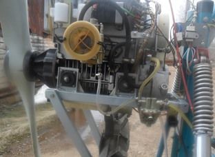

Опять Буран, РМЗ-640.
Да не бери с "плохих" пример! Будь великодушнее, поделись пж-та! Из того, что объяснили на пальцах я почти ничего не понял.
Совместил идеи
    22,6 КБ · Просмотры: 235
А, вот здесь, в конце немного видно как установлены два карбюратора.
http://www.reaa.ru/cgi-bin/yabb/YaBB.pl?num=1475617366
Однако, не стоит искать от добра - добра .. Работает хорошо с одним карбюратором,- вот и славно ..

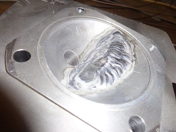

Я вообще заварил этот коллектор. Выше где то в районе 70 страниц давал фотки обрезки половинки и доводки внутренних поверхностей  и фотка результата сварки.  Но герметик там в канавках вместо резинок тоже хорошо будет держать. Лучше даже.

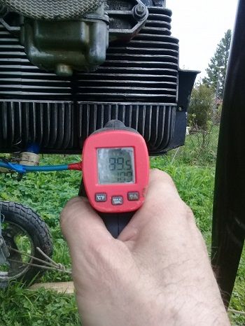

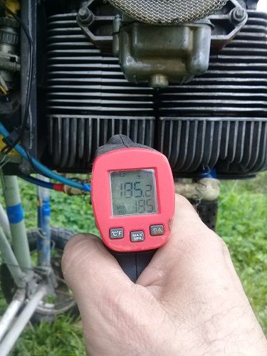

После наземной гонки 5000 об / 5 мин температура горшков равна
    37,6 КБ · Просмотры: 217
    39,3 КБ · Просмотры: 211
Нет точного динамометра :'(!

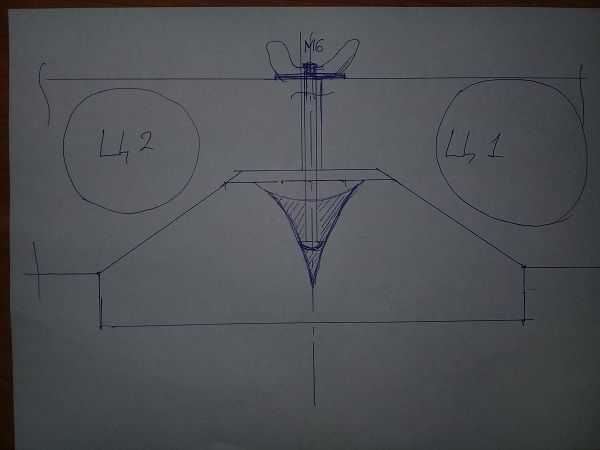

Разделитель на впуске полностью решил вопрос плевков смеси из заборника 😀
