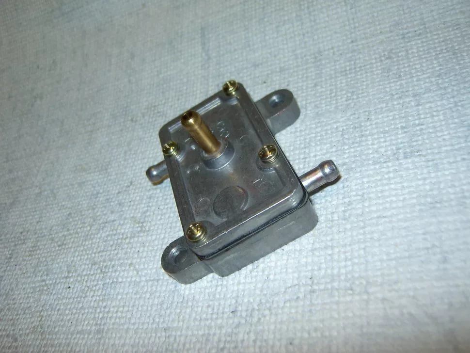

Опять Буран, РМЗ-640.
Бак Ваш расположен низковато
  Вот по этой причине может быть нужен насос, способный создать больший напор (не производительность, а напор. т.е. давление за выходным штуцером.
   Вот с таким насосом кто имел дело? Кто-то сможет молвить слово за него?

Напор необходим для под'ема жидкости ПОСЛЕ насоса. Вам напор не нужен совсем, так как карбюратор и насос на одном уровне почти. Вам важно разряжение на всасе и производительность. У Вас под'ем жидкости происходит ДО насоса. У каждого насоса подобного типа есть расчетный график, показывающий производительность в зависимости от высоты под'ема на всасе. Чем выше расположен насос от всасываемой жидкости, тем меньше производительность. Про напор забудьте.

У меня такой стоит на буране.  Вскрывал смотрел. Пластиковая мембрана, одна на всю плоскость разъёма. В ней же вырезаны язычки клапанов. Очень прост и думаю надёжен. По производительности скажу, что когда у меня поплавок цеплялся за выступающую внутрь прокладку, то при работе мотора из диффузора бензин тёк ручьём.  При этом канистра стояла на земле, а карбюратор был на 80см выше уровня топлива. Так что с этим у него всё в порядке.
Да, и согласен с Romaluga, что напор здесь не нужен как таковой, иначе запорный клапан закрываться не будет. Нужна именно производительность! По этой причине все бензонасосы выдают примерно одинаковый напор, а вот всасывание имеет первостепенное значение. Поэтому нужно обеспечить герметичность всасывающего канала, чтобы не было подсосов воздуха. Да это и так очевидно. По этой же причине сечение всасывающего шланга лучше выбирать побольше.  В "Русском снеге" продаются силиконовые топливные шланги 8 или 7 мм внутренний диаметр, не помню точно и сетчатый заборник топлива под него. Рекомендую.  Шланг этот сглаживает пульсации, (плющится) и снижает сопротивление от инерции массы топлива в шланге.

Ставил другу на лодочный мотор вместо штатного (Вихре-Нептуно-Бурановского). Работал прекрасно.
