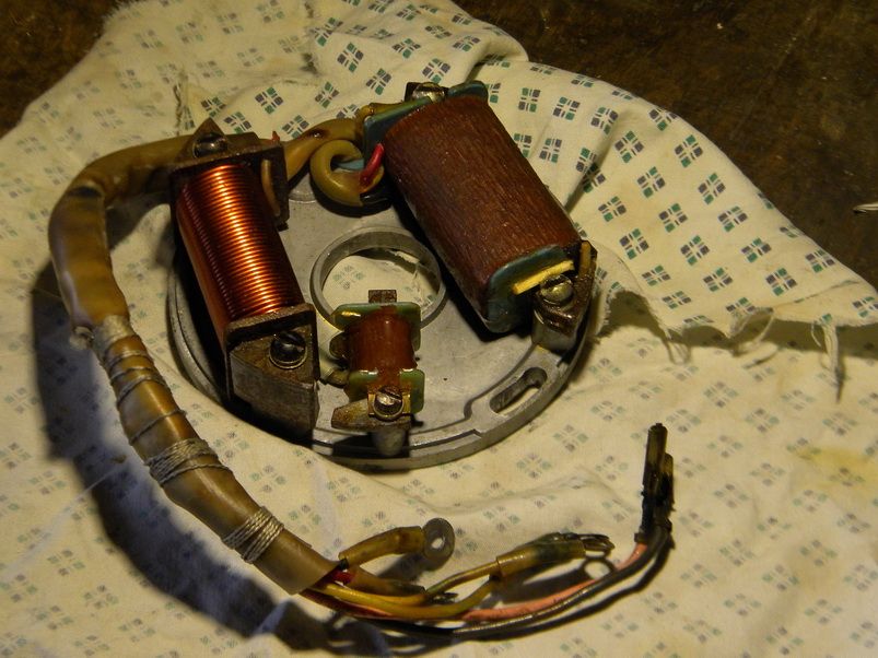

Ну вот, получил сегодня посылку.
    86,8 КБ · Просмотры: 163
Весь день сегодня занимался этой темой.
Фотографий много, нужно выбирать сжимать и выкладывать с соответствующими комментариями.
Завтра наверно ещё на полдня хватит. а пока первичный осмотр и начало разборки.

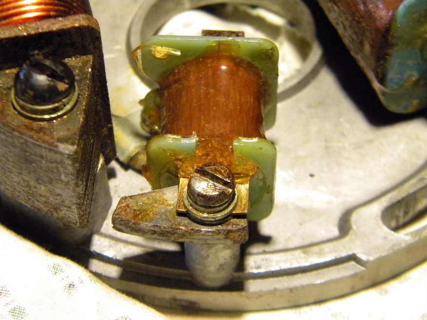

Малый датчик выглядит без внешних дефектов.
    85,9 КБ · Просмотры: 156
Снизу тоже всё чисто. Пожалуй оставлю я его пока. Сдаётся мне, что причина в другом.

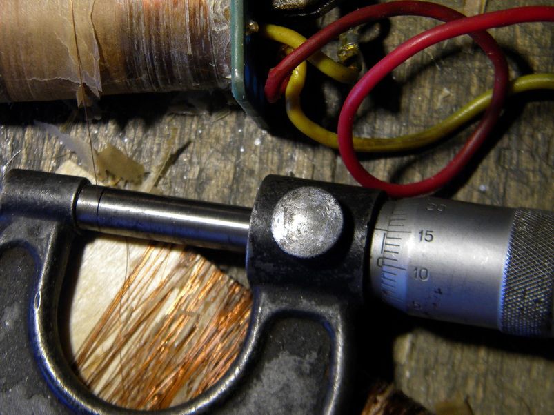

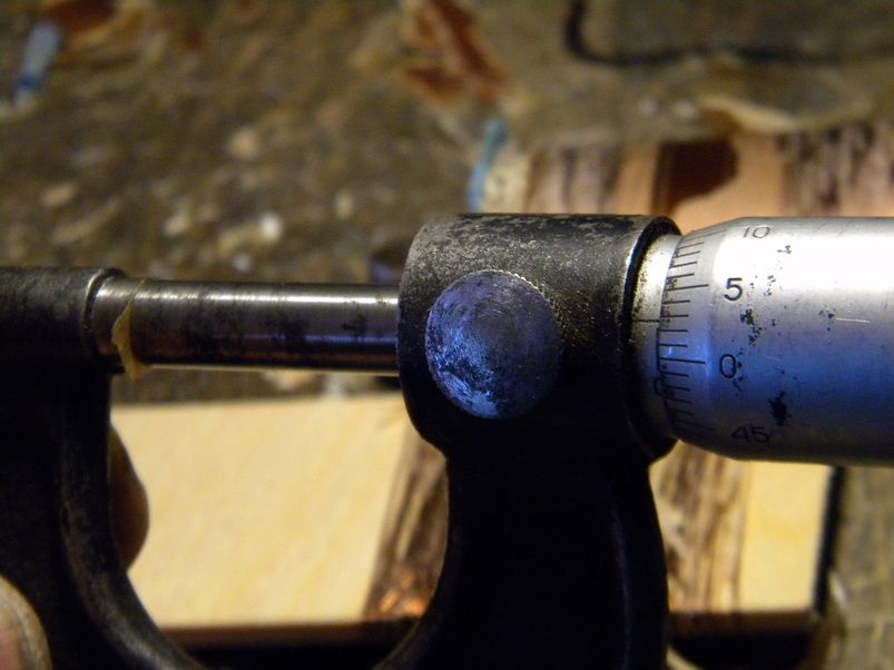

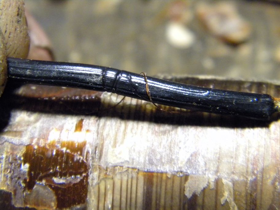

А это к вопросу о толщине выводных проводов на новом магдино.  Здесь и не нужны толстые провода

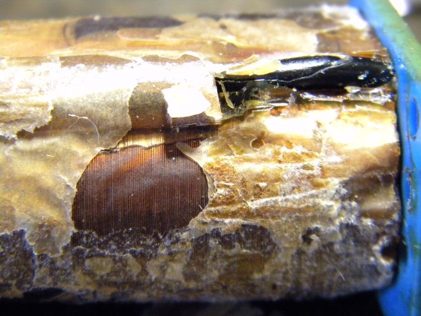

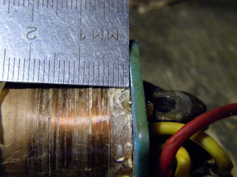

Обмотка как и положено не доходит до края катушки, чтобы не было пробоя через край. Поэтому даже обломившаяся часть стенки катушки большой роли не играет.

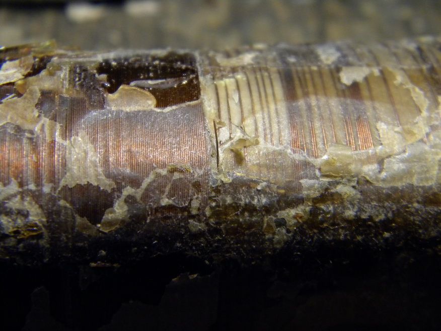

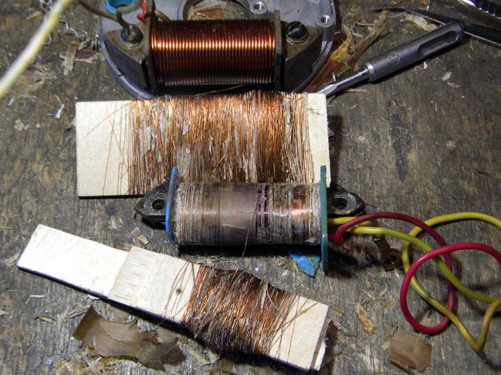

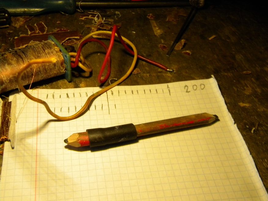

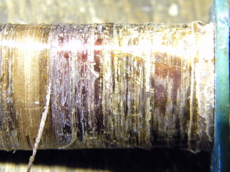

С 5 слоя появились первые признаки перегрева обмотки. потемневший лак и цвета побежалости меди.
    86,3 КБ · Просмотры: 160

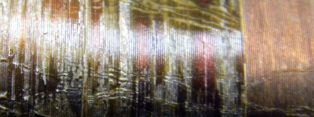

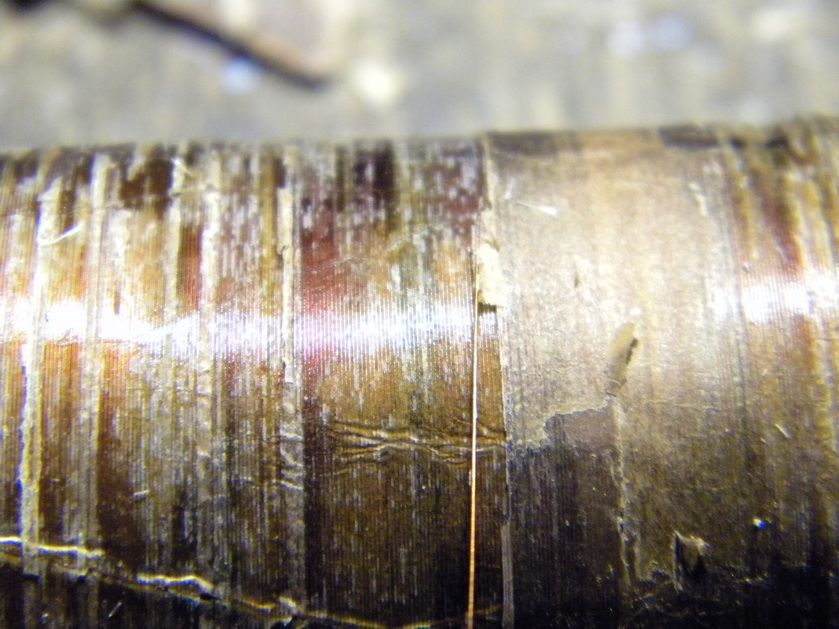

В середине катушки есть участок где пропитка не проникала и там кое где сохранилась целостность бумаги. И сквозь неё видны местные перегревы провода, которые говорят о внутренних пробоях между слоями.
    83,9 КБ · Просмотры: 168

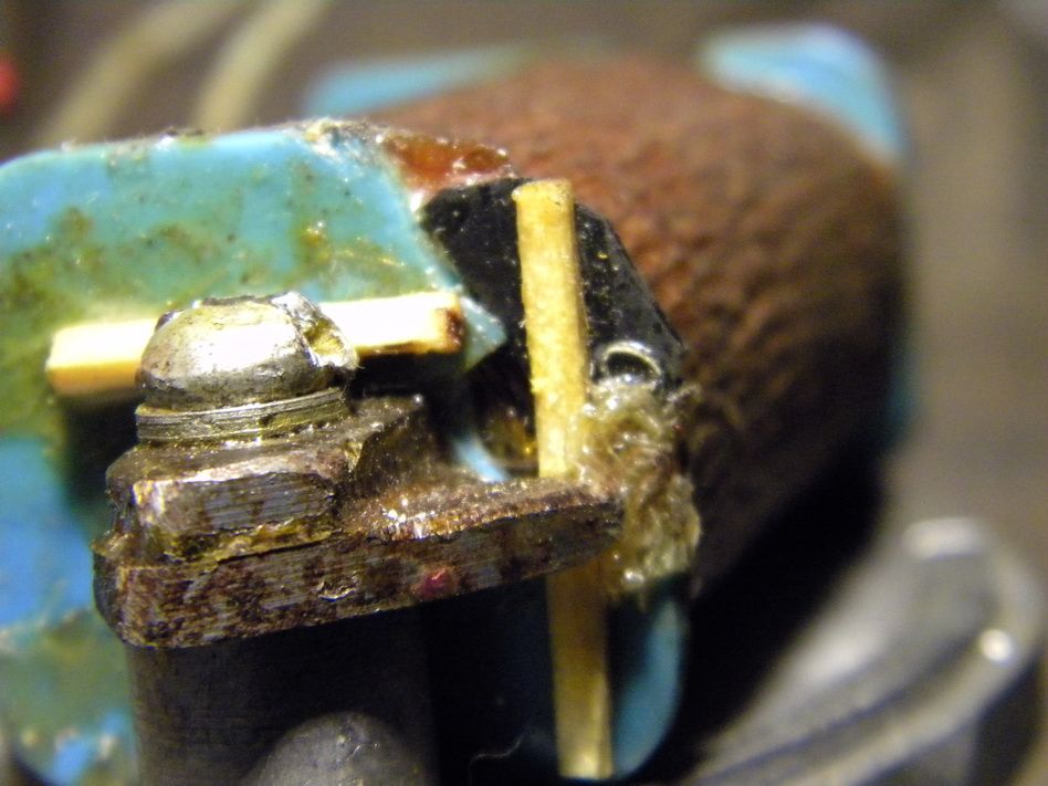

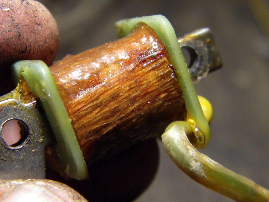

Вот для сравнения нормальный цвет провода сетевой обмотки, начала и середины катушки.
    100 КБ · Просмотры: 180

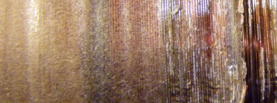

Только в двух слоях была сохранена целостность изоляционной бумаги. Дальше она спеклась с лаком провода от перегрева. И перегрев этот связан именно с пробоями и местной самоиндукцией.
Поскольку эта катушка имеет две обмотки, то по сути это трансформатор.  Пробои создавали импульсы магнитного поля, которые не могли не повлиять на обмотку датчика  под этой обмоткой.  Они и вызывали срабатывание этого датчика, на больших оборотах поскольку его напряжение оказывалось больше чем у малого датчика. Вот такое получается объяснение.  Но посмотрим в каком состоянии обмотка датчика. До неё я ещё не добрался вчера.
