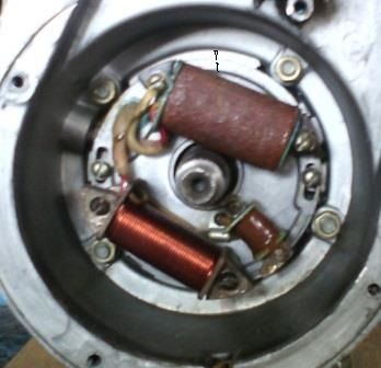

Тот рисунок, где повернут до упора на раннее, не мой, а с интернета был. А мой был установлен был вот так, новый так же установил.
    18,7 КБ · Просмотры: 185
Я сдвинул в зажигание больше в +. На вид как у тебя - только  болт в прорези стоит "вверх ногами"-наоборот. Эффект был в прибавке 300 оборотов. Я использую 92 бензин и у меня заварены "карманы" в головке цилиндров. Но, думаю, и на обычном Буране это увеличение опережения тоже даст эффект.
Не вижу на твоем фото совмещения меток  !
Фото низкого качества, потому меток не видно. Вот здесь они:
    19,8 КБ · Просмотры: 188
Я бы дал  еще 5 мм опережения - вращая против часовой стрелки
А я бы уже дал бы тебе по физиономии, чтобы не давал вредных советов.
Очучы, осторожен будь с советами этого недомеханника.
5 мм по дуге здесь будет около 10 градусов опережения.  Можно и детонацию, и калильное зажигание схватить. Двигай не более 1мм если хочешь точно настроить, и каждый раз проверяй работу на всех режимах. Особенно важно резко газануть, чтобы выявить детонацию. Контроль температуры. Двигателю вредно слишком раннее зажигание.
Нужно найти пик, наилучшей работы мотора на стопе с максимальной мощностью. Тахометр у тебя есть.
  Если при постепенном увеличении угла опережения, после улучшения работы при дальнейшем увеличении(по миллиметру) начался спад. Значит уже слишком раннее зажигание.
  Лучше будет, если при каждом увеличении УОЗ сделать риску, чтобы потом знать где лучше работает мотор. И потом по ней ставить основание магдино, при необходимости его снятия.  У нового магдино характеристики могут чуток отличаться, поэтому возможно оптимальное положение будет насколько иным чем на старом.
