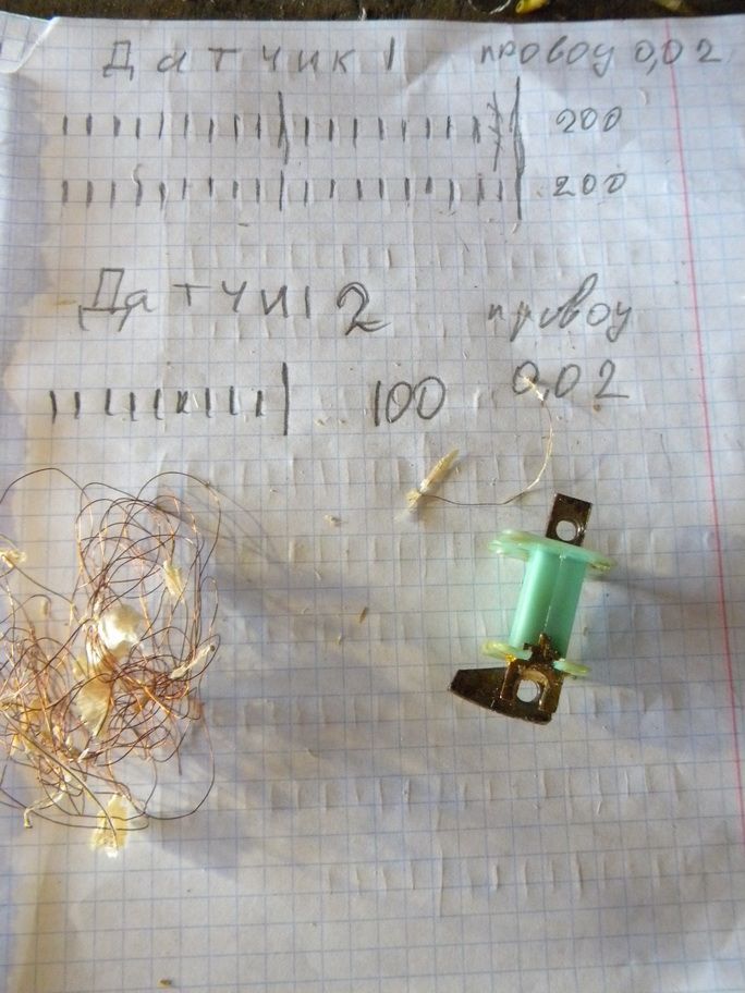

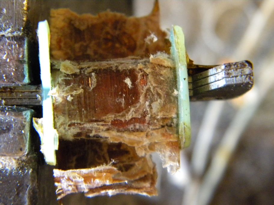

Опять Буран, РМЗ-640.
Проволока то и дело обрывалась. В основном на краях где залито эпоксидкой, но рвалось и внутри, где просто спекалось и даже в одном месте оборвалось без видимой причины. То ли приварилось, то ли так отожжен провод. Приходилось вторые очки надевать и искать место обрыва. Но с божьей помощью и чьей то матери дело продвигается.
5400 витков, а ещё мотать и мотать.

Очень интересно наблюдать со стороны, очень муторно для занимающегося. Спасибо, Володя, за терпение. Ждем окончательных выводов.
Катушка сгорела, потому-что мотор выключили на высоких оборотах :'(. А я сразу установил в цепь катушки перед кнопкой выключения мощный резистор и не парюсь. Не проще ли купить новое магдино и установить новую катушку на старое основание? Даже если детали придется доработать по месту :🙂
У меня хватило терпения только на перемотку катушки датчика - там 120  витков всего-то 😀
У меня сопротивление в цепи выключения тоже есть. Слабоватый, наверное, вроде около 200 Ом. Помнится, здесь на форуме чуть более 300 Ом советовали. Да и на больших оборотах я стараюсь не выключать.

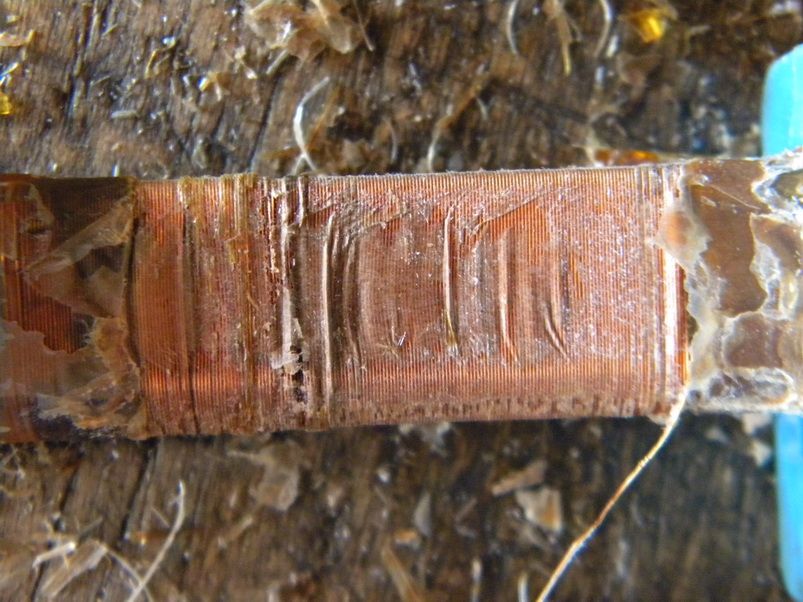

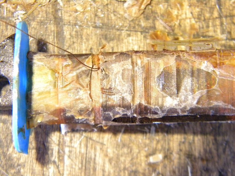

А вот и датчик. Здесь диаметр провода 0,2. Внешний вид обмотки хоть и слегка потемневший, но это от внешнего нагрева.
    98,8 КБ · Просмотры: 223

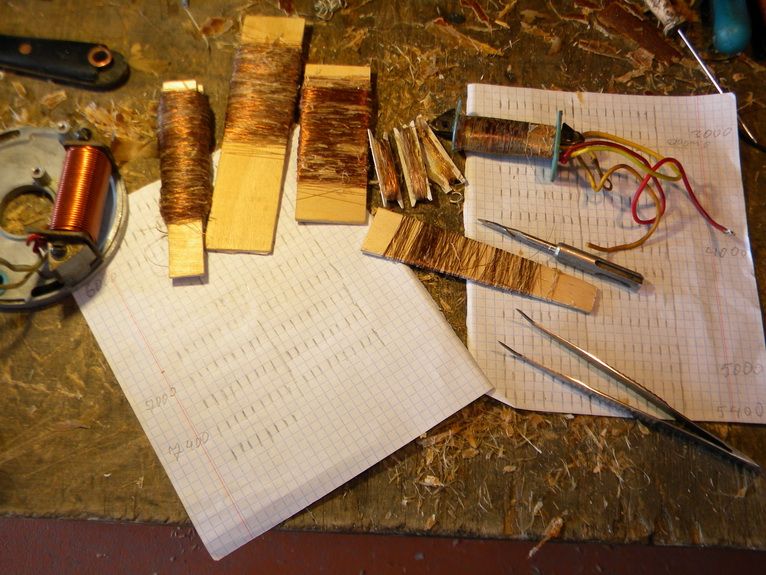

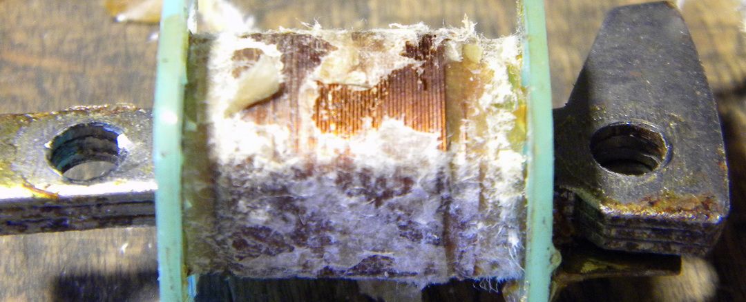

После снятия первого слоя открылась чистая обмотка. Думаю, что ей ничего не сделалось.  Можно на 100% утверждать, что второму датчику, который в более щадящих условиях работает, тем более.
    93,7 КБ · Просмотры: 232

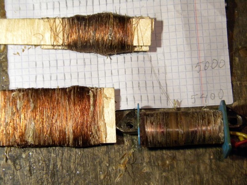

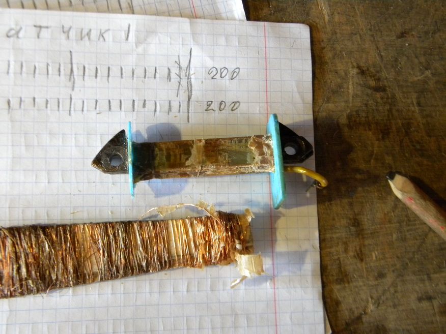

Вся беда была в зарядной катушке.  Ну а мои фантазии на тему индукции первого датчика в топку. У него и так всегда напряжение выше. Просто второй датчик дорастает своим напряжением до порога срабатывания тиристора, и происходит опережение.  Но когда зарядная катушка начинает хлебать свою собственную энергию, свечку становится поджигать нечем вот и весь вывод.
Так что на будущее можно на датчики не грешить. Всё сердце и источник энергии в системе зажигания это зарядная катушка, и если что и может произойти с обмотками магдино, то только с ней.
У неё и провод самый тонкий 0,15 и витков на много больше.

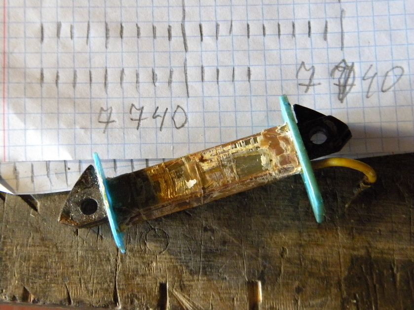

Я тут не правильно карандашом написал диаметр провода.
Не 0,02 мм а 0,2 на датчиках только сейчас дошло до меня. Там на фото с микрометром видно, что на зарядной диаметр 15 сотых мм, а на датчиках на 5 соток больше.
И так на зарядной 7740 витков.  может чуток и ошибся в ту или иную сторону, но думаю не сильно.
Иногда провод обрывался в самый неподходящий момент, и пока матерясь выковыривал конец, забывал на чем остановился и отметил ли вообще этот момент.

Владимир, прежде чем дербанить катушки, надо было измерить их добротность и индуктивность. И сравнить эти параметры с заведомо новыми и исправными. Поверьте, разница была бы огромная. Сравнивая тестером сопротивления катушек, эту разницу заметить не возможно. И не надо старательно тратить  время, и пытаться разматывать катушки по виткам залитыми смолой. Нагрейте градусов 120 -140 (иногда 160) и она распустится на ручном станке, почти сама. Только не мех. станок. Только ручной. Чувствуешь усилие и не рвёшь провод.
