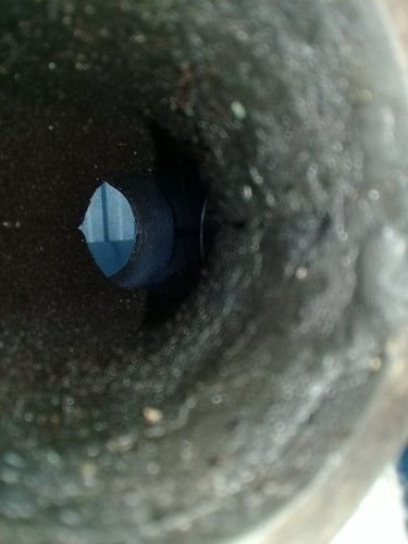

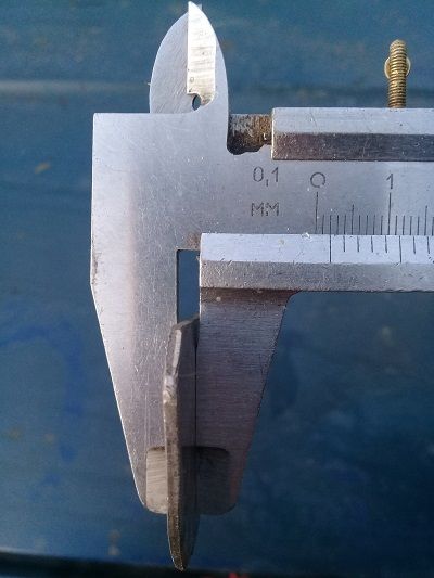

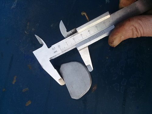

Но, для начала, имею предложить всем загадку - что за деталь на фото внизу и как её установить на двигатель? Подсказка - она решает главную проблему РМЗ-640.
Отгадавшему - бесплатный монтаж

   А деталь мне не знаком, я двигатель полностью ни разу не разбирал. Внешне похож на шпонку, но высота великвата.
Авторитетно 😀 заявляю, что такой детали в каталоге РМЗ-640 нет! Очевидно, она сделана из нержавейки? Непонятно, как ее крепить
Вот еще фото. Материал 12х18н10т! Уже сама марка материала - стопроцентная подсказка! Конечно, эту детальку можно сделать из Ст3, но это не кошерно - себя не уважать! :'(

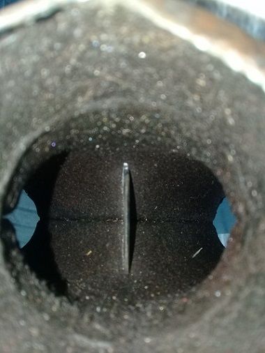

Ставится в промежутке где сходятся выхлопные патрубки от левого и правого цилиндров. Для того что бы предотвратить переброс газов в соседний цилиндр, т.к. Трубы должны сходиться под острым углом (как на модернизированном коллекторе), а не быть полукругом. Ставится сюда где стрелка.
Если Вы думаете что на этом проблемы с выхлопом закончились, то глубоко ошибаетесь... удачи... Как избавиться от остальных проблем - об этом в другой раз...

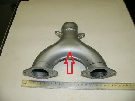

"Переброса" газов , как Вы выражаетесь, как раз и нет! Газики прекрасно отходят в центральное отверстие коллектора. Главная проблема бурановодов - перегрев мотора, вызванный проходом сверх-звуковой волны избыточного давления из одного выпускного окна в другое окно и "забивание" выхода для основной массы газов. Физика процесса такова:
Как только приоткрывается выпускное окно, из него вырывается сверх-звуковая волна давления со скоростью 500-700 м/с ( да поправят меня ученые, скорость волны сильно зависит от состава горючей смеси и, чем она беднее, тем скорость выше) - это звук выстрела из винтовки. А за этой волной уже вырываются газы с  более низкой скоростью, и они благополучно вытягиваются в выпускную трубу.
Поэтому возникновение даже небольшого "гребня" на пути волны давления в сторону другого цилиндра совершенно дезорганизует вредный процесс. Вот на фото представлено то, что "видит" волна, выходя из выпускного окна попадая в "рукав" цилиндра. Справа блестит мой разделитель. Но как  надо правильно его установить? 😀 ;D 🙂

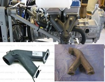

3. Хотите хорошей работы выхлопа - скопируйте форму патрубка у Ротакса, Полариса, Меркурия и т.д. В наше время сварочного аппарата нету только у ленивого. Трудно сварить две трубки как полагается? Нужного сечения и под нужным углом... Тогда может в авиации делать нечего...
4. Где в патрубках от вышеуказанных фирм стоит что-то подобное? Я не встречал... хотя допускаю что видел не все патрубки на свете...
Очередное изобретение из области 100500 лошадиных сил в двигателе весом 250 грамм
    22,2 КБ · Просмотры: 291
Я в свое время выхлопной коллектор просто переделал как у Ротакса. А эти заморочки с делителями просто-Хрень.

Итак, приоткрывается выпускное окно первого цилиндра совершенно стандартного РМЗ-640 при оборотах 5500 в мин = 92 об/сек . Из него вырывается волна давления со скоростью 500м/с  и она направляется прямо к другому цилиндру, по пути равному 0,25 метра. Но выпускное окно второго цилиндра в этот момент закрыто! Поэтому волна отражается от его стенок и идет обратно к первому цилиндру. Итого волна проходит  всего 0,25+,025=0,5м, затратив на это 0,5м /500=0,001 сек! Запоминаем это время!
Однако! выпускное окно первого цилиндра продолжает находиться в открытом положении на указанных оборотах коленвала в течение 1/92=0,01 сек и умножить на приблизительно 1/10 от оборота коленвала = 0,001 сек!!!
Цифры времени между открытием и закрытием выпускного окна первого цилиндра и периодом времени, когда волна отразится от стенок второго цилиндра и вернется к все еще открытому окну первого цилиндра, РАВНЫ!
Вывод - при оборотах 5500-6000 ( в зависимости от плюс-минус разброса скорости волны давления) в коллекторе возникнет вредное противодавление выпуску в обоих цилиндрах- волна первого цилиндра плюнет самому себе обратно, как говорится, прямо в харю 😡! Так же сделает и второй цилиндр!
Для незнающих открою секрет - сверх-звуковые волны давлений легко проходят сквозь потоки газов, весьма незначительно теряя скорость ( конечно, на небольших расстояниях).
Мой же разделитель, уже на выходе волны давления создает ей первое, весьма непростое препятствие - обходя его, волна потеряет на нем минимум 50% мощности, а на обратном ходе будет вообще незаметна для цилиндра, который её выпустил 😀.

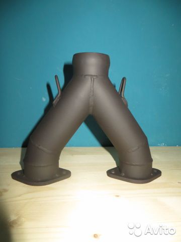

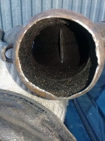

Окончательный монтажъ:
    35,3 КБ · Просмотры: 244
    28,9 КБ · Просмотры: 239
