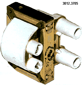

Фабричные  коммутаторы  типа  такого :

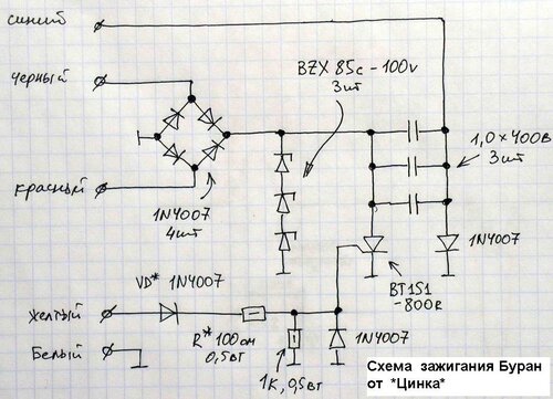

Имеют  ряд  врождённых  недостатков.  Таких  как  -  применение  деталей  непредсказуемой  надёжности  и  получение  низкого  напряжения  необходимого  для  работы  транзисторной  части  из  высокого  напряжения  зарядной  обмотки.  При  проникновении  влаги -  возможен  переход  высокого  напряжения  в  слаботочную  часть  схемы.  Ну  и  тогда  -  привет.
Не  зря  самоделка  Цинка  -  пользуется  большой  популярностью.  Она  намного  прочнее  и  проще...
Требует  контроля  момента  зажигания  при  установке  по  стробоскопу  и  возможно  -  подбора  резистора  со  звёздочкой.  Может  быть  сделана  под  двойной  датчик  -  путём  добавления  одного  диода  и  одного  провода.
Хотя  -  родной  коммутатор  работает  иногда  много  лет.  У  моего  друга  -  мотор  с  электронным  зажиганием  эксплуатируется  около  10  лет  и  в  генератор  никто  не  лазил  ни  разу.  Коммутатор 9 заводской) тоже  ( тфу  тьфу )  -  работает.  Все  проблемы  с  электрикой  были  только  в  связи  с  вибрахионным  нарушением  провода  массы  коммутатора  ( 1  раз ).  Ещё  катушка  Б 300 Б  (  одна  из  двух )  -  сгорела.  Ими  мотор  был  укомплектован  у  прежнего  хозяина.  Поставили  катушку  от  Волги  в  2001  году.  С  тех  пор  про  катушку  не  вспоминали.
