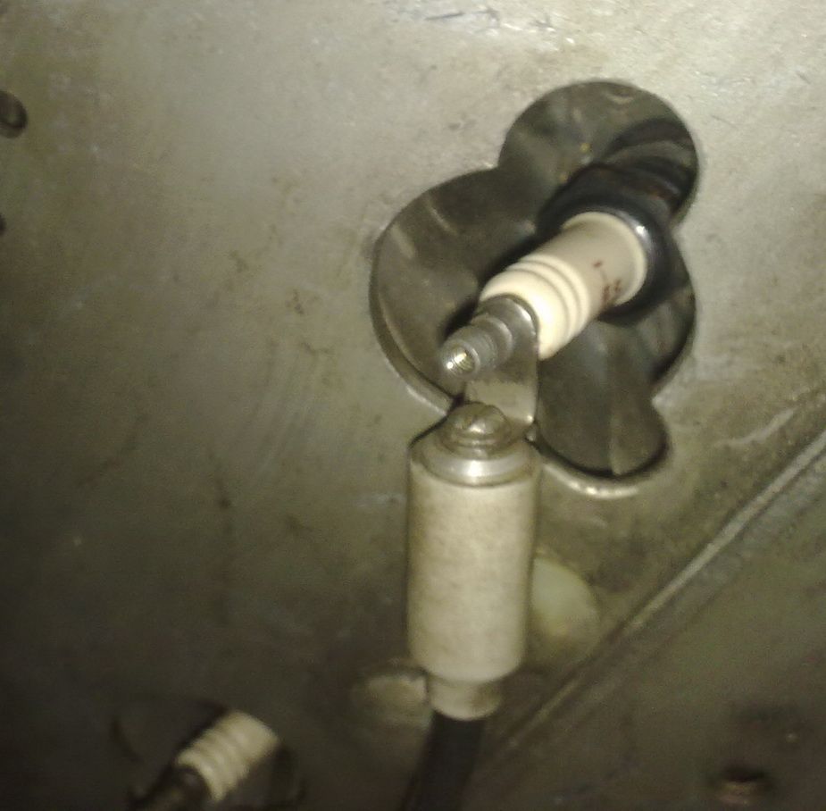

danilpimenov сказал(а):
А вот так я культурно закрепил высоковольтные провода
а я вот подсмотрел авиационный (проверенный) ;D вариант! и пружинок никаких не надо! 😉

Авиационный  проверенный  способ  крепления  провода  -  кажется  подсмотрен  на  самолёте  времён  первой  мировой  войны  в  музее...  Или  на  грузовике  ГАЗ  АА  ( он же  полторка ).  Свеженькое  техническое  решение  🙂
А  кроме  шуток -  не  думаю  что  все  старинные  технические  решения  заслуживают  повторения  теперь.  От  многих  отказались  ещё  в  прошлом  веке  и  правильно  сделали.
Про  провода  я  писал  на  первой  и  второй  страницах  этой  темы...   Там  даже  произошла  некоторая  полемика...   Кто  не  читал  начало  ветки  -  почитайте  🙂

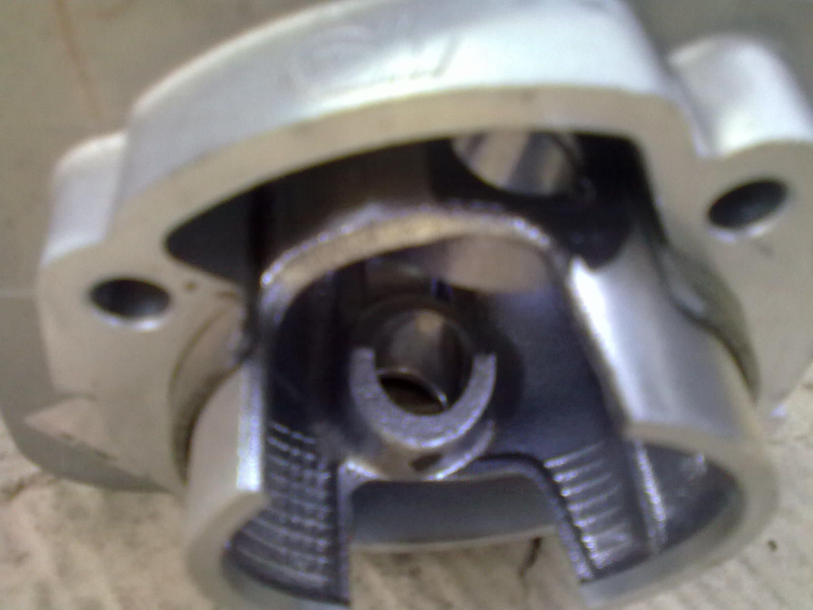

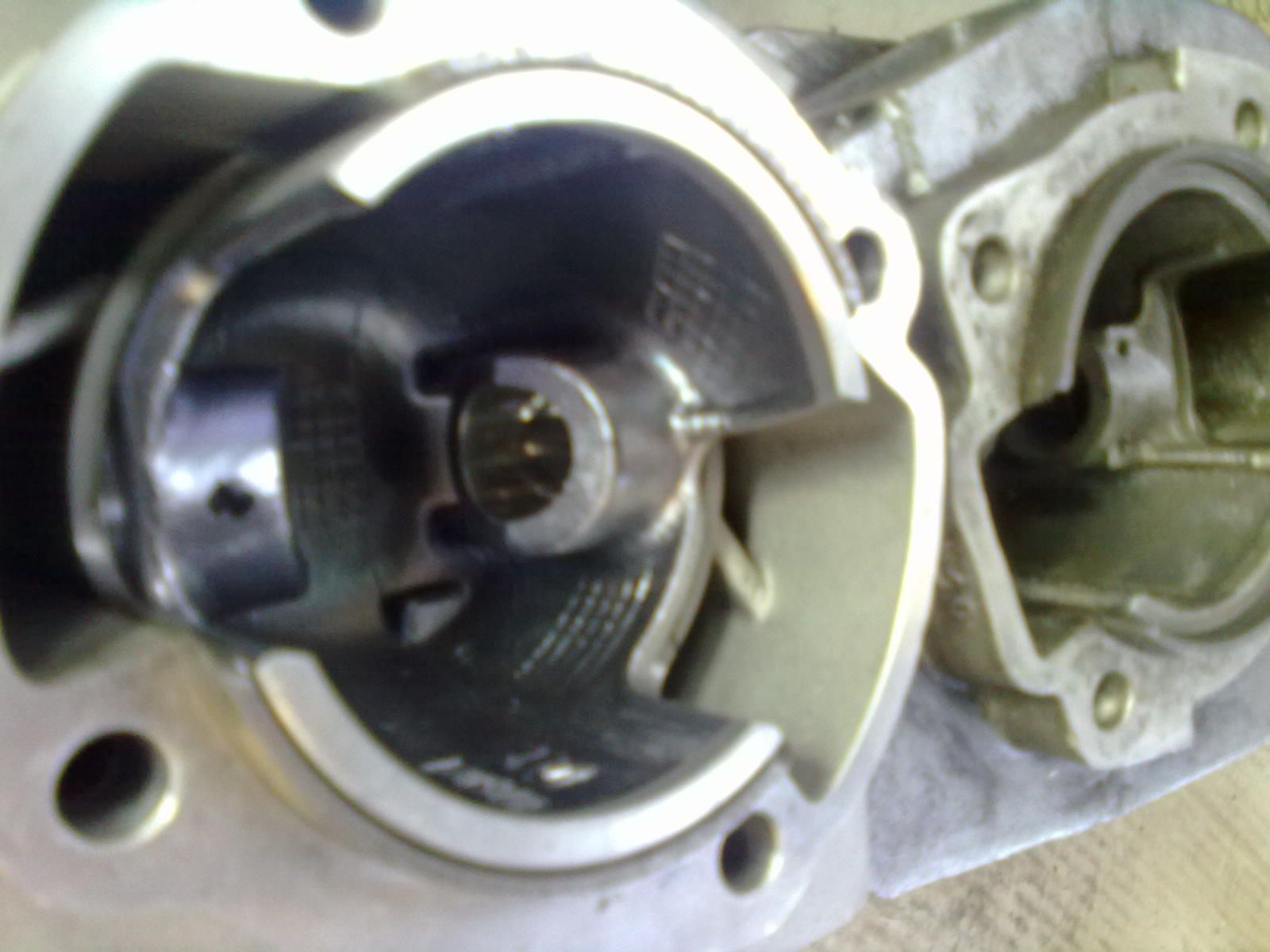

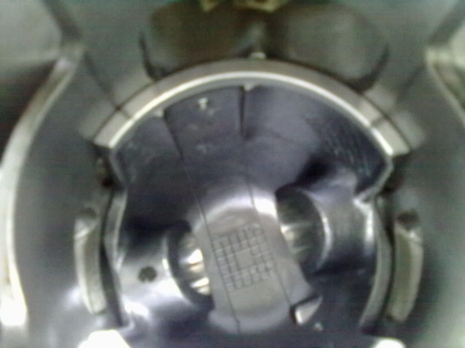

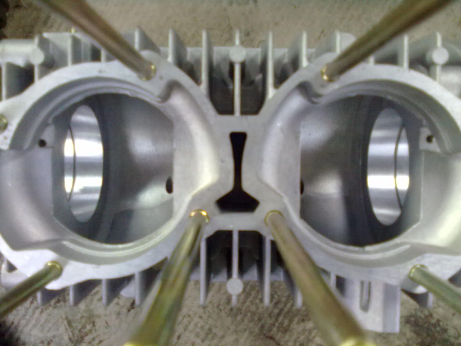

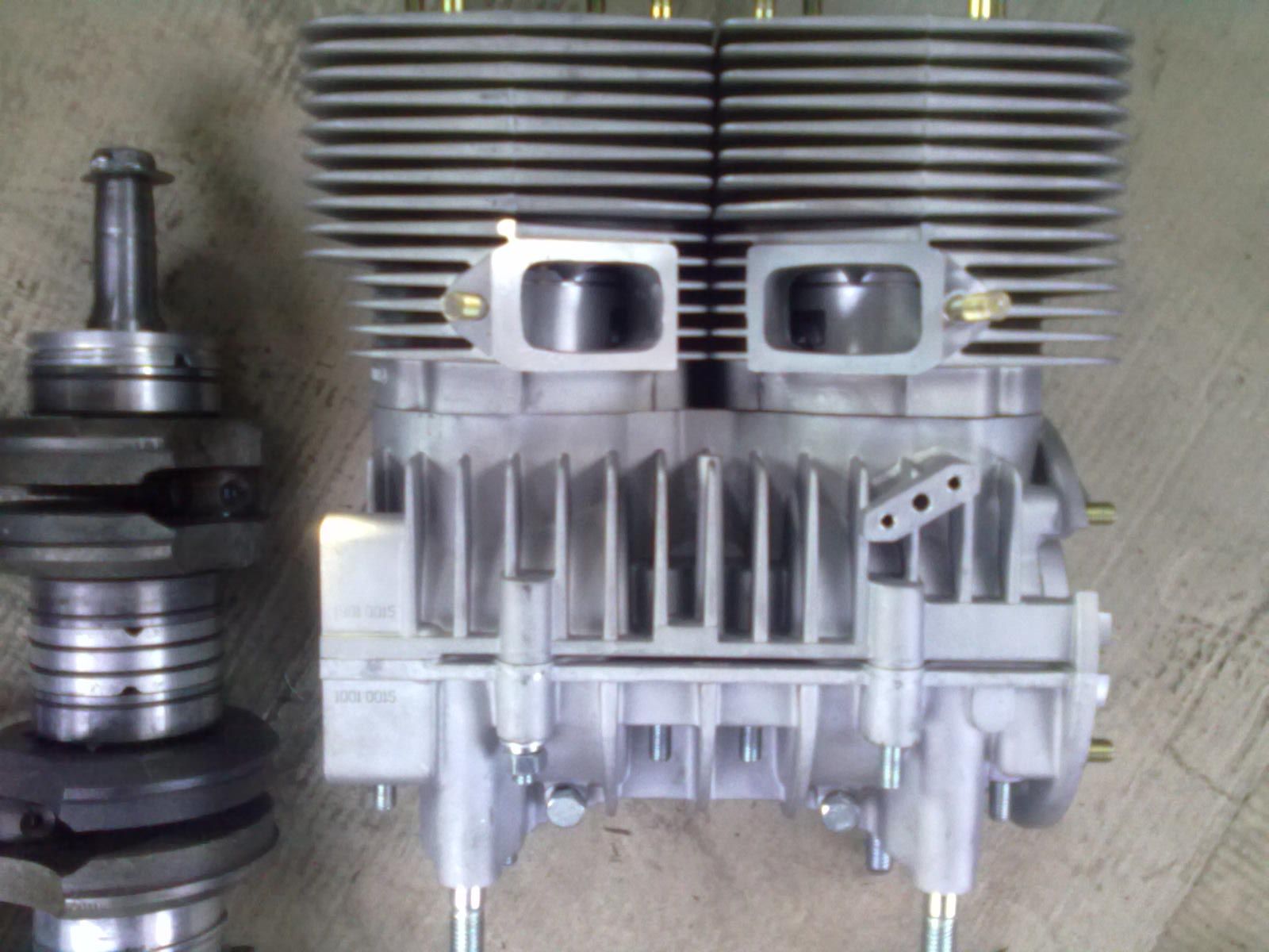

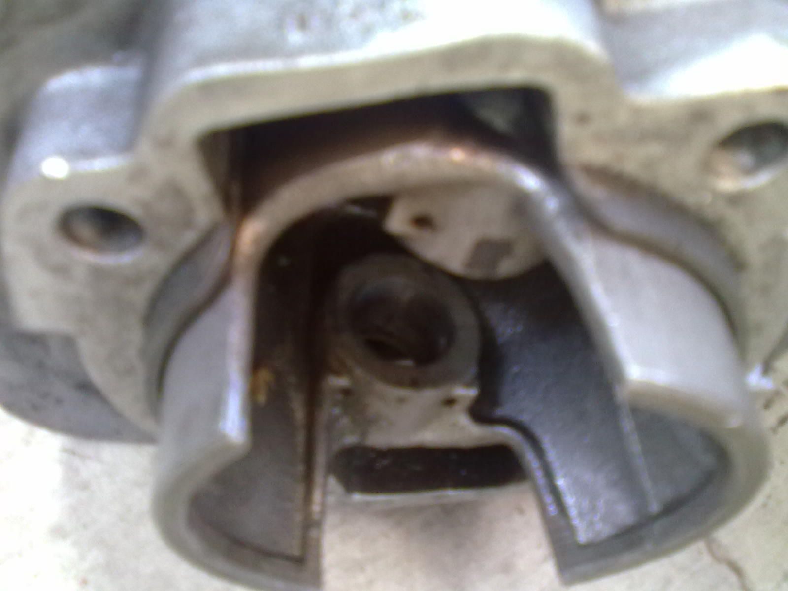

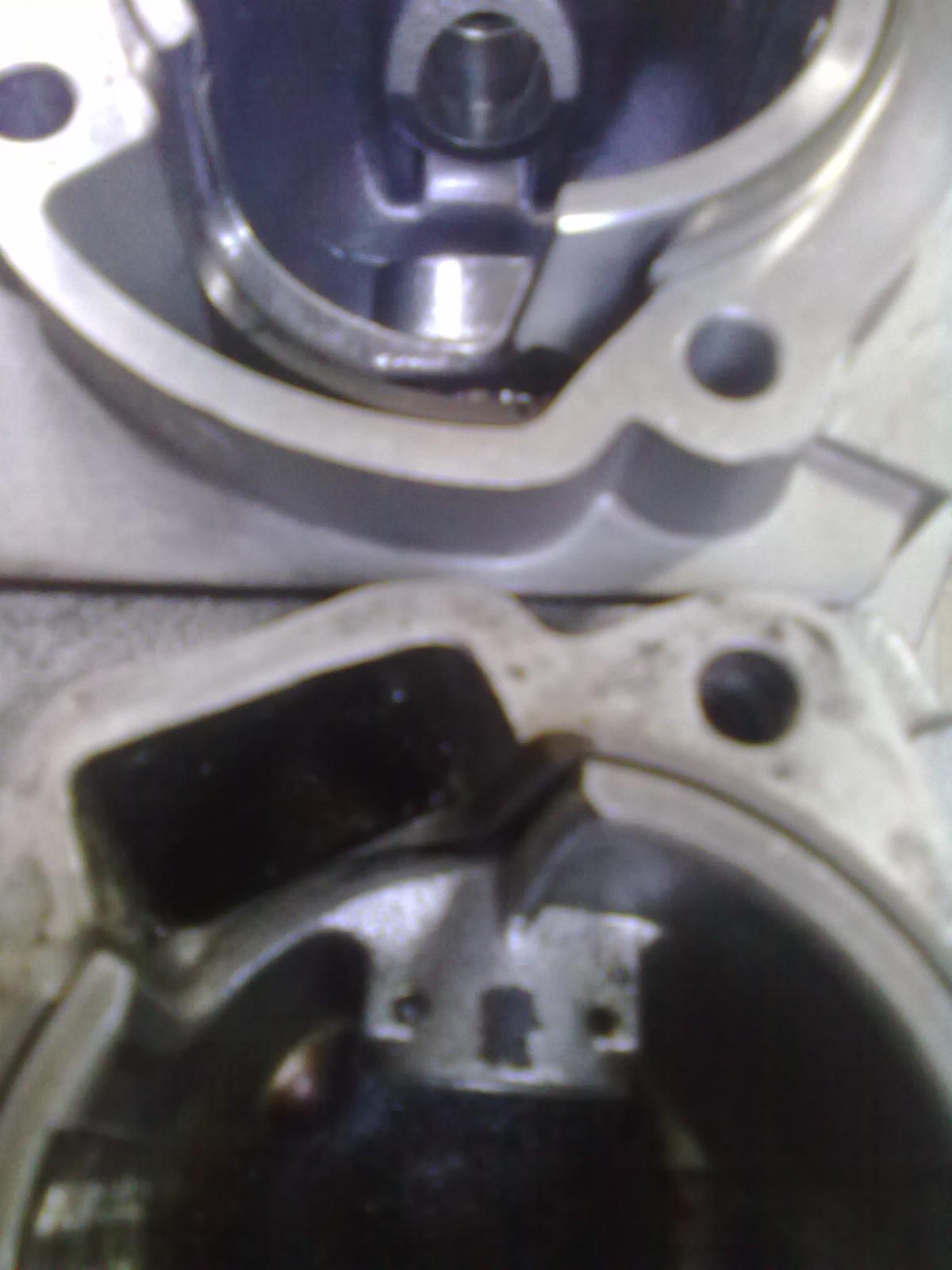

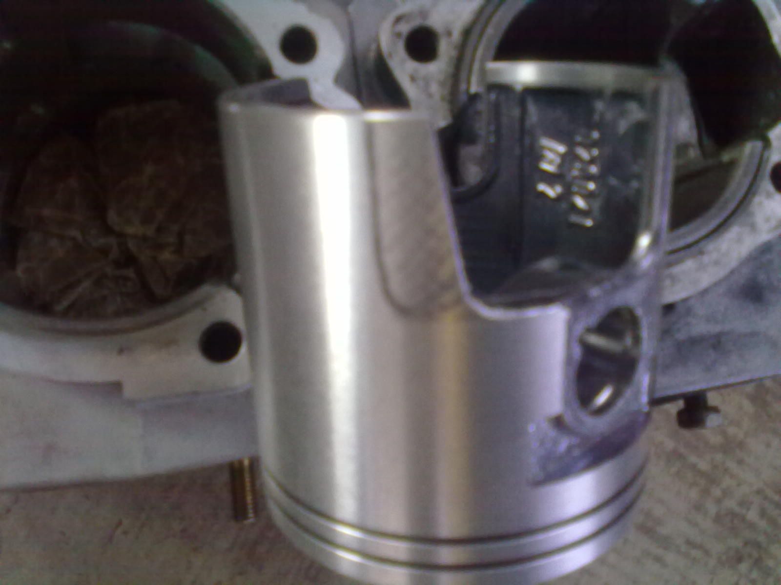

Сегодня при тщательном изучении купленой 4-х канальной поршневой обнаружил следующее: при подходе поршня к нмт, т.е. когда начинается продувка, часть юбки( около 25%) перекрывает продувочный канал, я думаю -это не есть правильно. У 2-х канального всё чётро совпадает. Так вот если убрать эту часть юбки, не повлияет ли это кардинально на её прочность? Есть опасения. Может кто уже так делал, поделитесь соображениями.

ещё фото

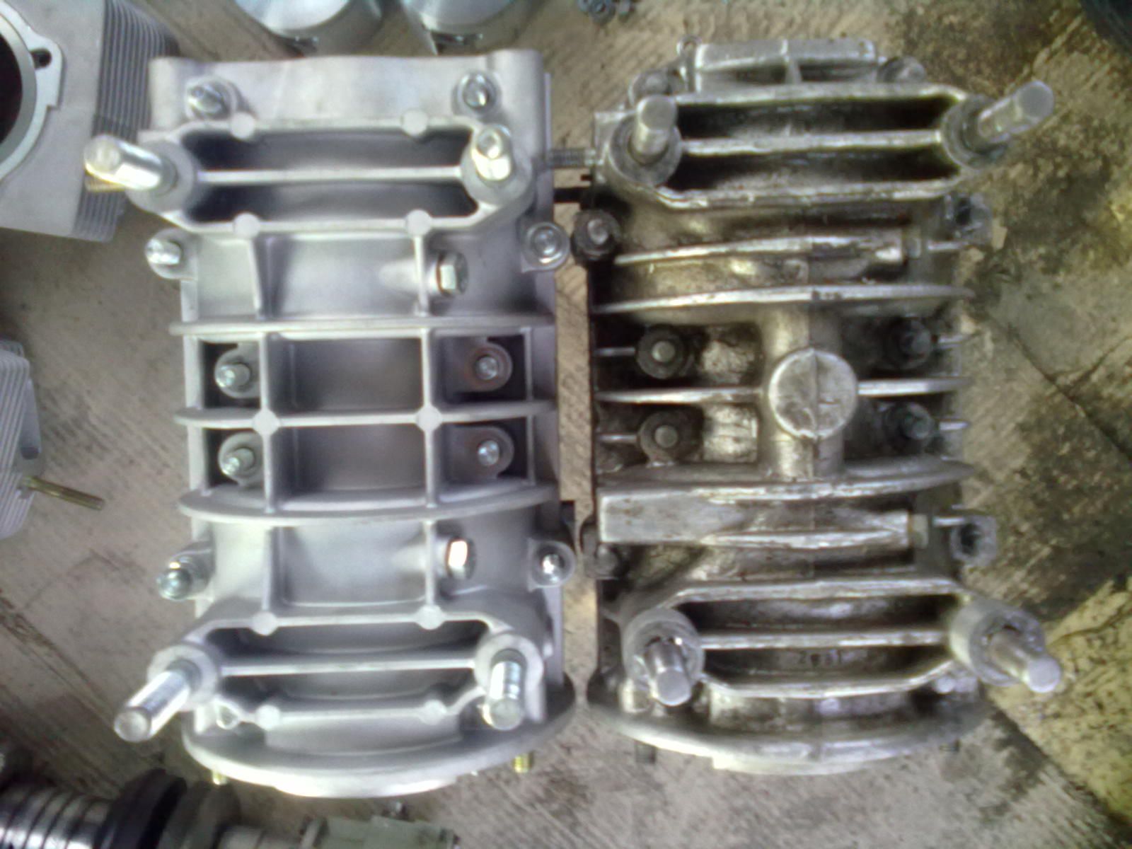

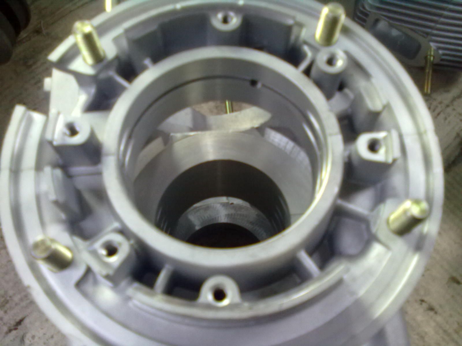

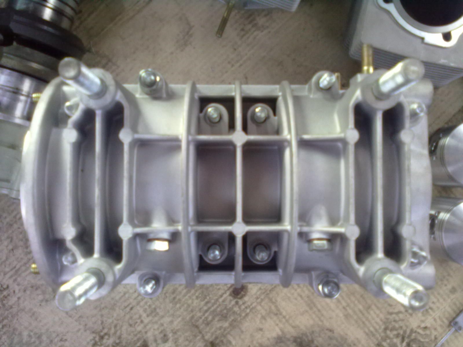

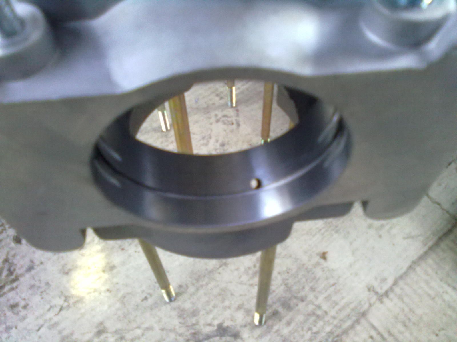

Картера китайцы делают намного лучшего качества, и отверстия для смазки крайних подшипников уже есть, и приливы на картере есть, можно просверлить при необходимости и прикрутить редуктор например.

Ещё фото картера

Вопрос не понял. А на счёт порошка не знаю, как определить? Ну конечно купил, не украл же, немного больше 4-х т.р.
