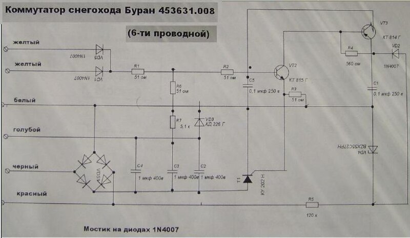

с  б есконтактным  не  пробовал, но на катушках в магдино должна появлять переменка при рывке, тестером проверить, итогда искать дальше. Проверять при отключенном коммутаторе.
Pimenov  -  я  чтото  не  понял  толком  что  с  чем  Вы  перемкнули...
Но  похоже  что  всё  включили  както  по  бразильски.
Если  жёлтый  подключали  на  зарядные  обмотки  -  могли  спалить  тиристор....

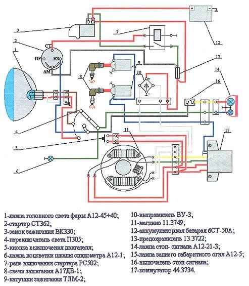

Пара  схем  -  расцветка  проводов  в  зависимости  от  марки  коммутатора  обычно  не  меняется :
Шестипроводный  коммутатор  -  2  датчика
«Электросхема  Буран С-640 А1»
От  зарядной  катушки ( 100 -:- 300  вольт ) приходят  на  2  красных  или  на  красный  и  чёрный  провода  коммутатора.
На  массу  -  белый  провод.
На  катушку  зажигания -  синий  провод.
Датчик  -  если  один  -  то  провод  жёлтый  или  зелёный. ( там  несколько  вольт ).
Если  два  датчика  -  я  встречал  варианты :
Жёлтый  и  зелёный
Жёлтый  и  оранжевый
Оранжевый  и  зелёный
Жёлтый  и  жёлтый.

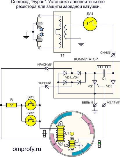

Кнопка  глушилки  замыкает  накоротко  два  красных  провода  или  красный  и  чёрный.  Тоесть  перемыкает  питание  цепи  заряда.  Для  предохранения  зарядной  катушки  от  большого  тока  при  отключении  на  полных  оборотах  -  есть  рекомендация  последовательно  с  тумблером  двигатель  стоп  -  включать  резистор  мощностью  не  менее  5  Вт  и  сопротивлением  180 - 240  Ом.

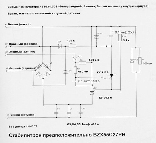

Один  из  вариантов  коммутатора :
«коммутатор  Буран.»
Другой  вариант :
«Коммутатор  Буран»
Начинка  одного  из  недавних  заводских  вариантов  коммутатора  Буран :
«Коммутатор Буран заводской 5 проводный.»
Картиночка  с  упрощённой  -  чисто  для  облегчения  понимания  схемой  5  проводного  коммутатора :
(   с  сайта  http://www.omprofy.ru/   )
(  там  присутствуют  2  кнопки  отключения  -  при  работе  разомкнуты .  И  контакт  замка  в  цепи  катушки  зажигания -  противоугон  снегохода. При  работе  -  замкнут.  Глушить  замком  нельзя. Может  сгореть  коммутатор. Этот  контакт  в  ЛА  думаю  излишний.  )

Pimenov  -  про  катушкм  ТЛМ  -  и  катушку  от  16  клапанного  мотора  Волги  -  это  правильно.  У  нас  тоже  Волговская  катушка  на  буране  -  много  лет  работает.  Тфу  Тьфу  -  не  сглазить.
А  вот  что  с  блоком  зажигания ?  Он  фабричный  или  самоделка ?  Или  покупной  контрафакт ?  С  виду  он  какойто  не  стандартный.  И  провода  не  стандартной  расцветки.  Я  на  Вашем  месте  -  проинспектировал  бы  начинку  шайтан  коробки (  если  конечно  она  наглухо  не  залита  эпоксидкой )  -  и  попробовал  идентифицировать  это  вундерваффе...  Чтоб  хоть  примерно  представлять  чего  от  него  ждать.  Описание  множества  подобных  коммутаторов  с  всевозможными  различиями  -  можно  найти  на  сайте  снегоходчиков  по  ссылке :
http://www.snowmobile.ru/forum/viewtopic.php?f=91&t=9941
Вообще  я  всегда  опасаюсь  таких  нестандартных  изделий  из  под  чужой  руки.  Я  склонен  либо  использовать  блоки  в  качественное  исполнение  которых  я  верю  -  Либо  ищу  схемы  -  сам  паяю  и  сам  испытываю.  Чаще  это  происходет  не  в  сфере  авиации  -  а  в  сфере  наземного  транспорта.  Однако  встать  в  далеке  от  дома  -  тоже  удовольствие  не  из  приятных. Так  что  стараюсь  исключить  такие  вероятности.
Очень  плохое  ощущение  оставляют  провода  неправильной  расцветки.  Где  не  нашли  стандартной  расцветки  проводов  -  там  и  внутри  обычно  фестиваль...  Схему  ведь  можно  собрать  по  принцыпу  -  я  его  слепила  -  из  того  что  было.

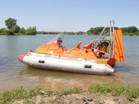

Срочно куплю редуктор к РМЗ-640 . Желательно с винтом . Двигатель есть , сейчас шестеренчатый редуктор 1,6 винт 1.4 тяга 80 кг на 4400 . -Этого мало для моего недосамолета - глиссера. Предложения на : Tankov@mail.ru
