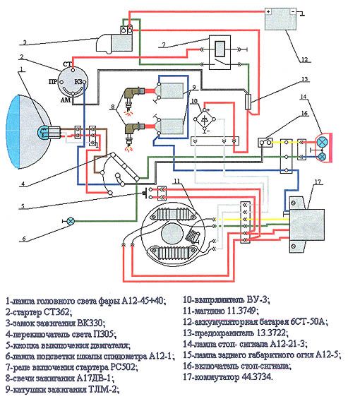

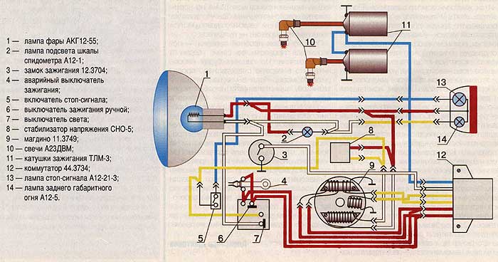

Мир вам, ребята! Объясните пожалуйста доходчиво почему такая разница и какой вариант правилнее. Представляю вашему вниманию две электрические схемы снегоходов с РМЗ-640. Интересует только система зажигания, на остальное внимание не обращать. Меня смущает вот что. На обеих схемах одинаковое магдино - 11.3749, одинаковые коммутаторы - 44.3734. А далее разница: у одной ТЛМ-2 и свечи А17 ДВ-1; у второй ТЛМ-3 и свечи А23ДВМ.
Вот они. Вариант 1
    65,5 КБ · Просмотры: 142
А у меня РМЗ-640 с катушками ТЛМ-3, но свечи А17ДВ-1. Если верить этм схемам или катушки надо поменять на ТЛМ-2, или свечи на А23ДВМ. Что посоветуете.
Если Ваши свечи нормально работают - самоочищаются и не перегреваются, то менять ничего не надо. Просто 23-и "холоднее 17-х. В Вашем случае могут начать замасливаться.  А ТЛМ-ки тут ни при чём.

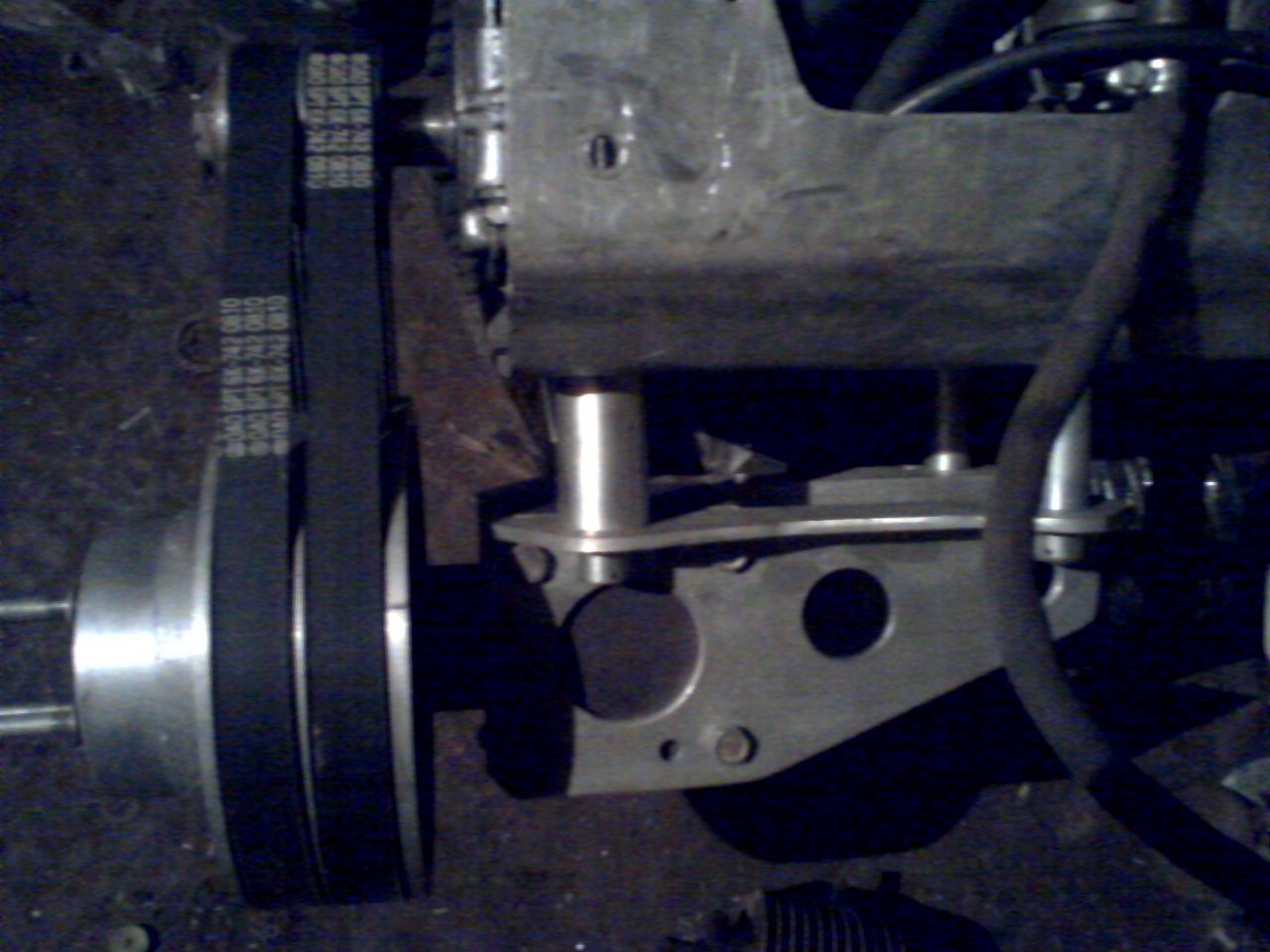

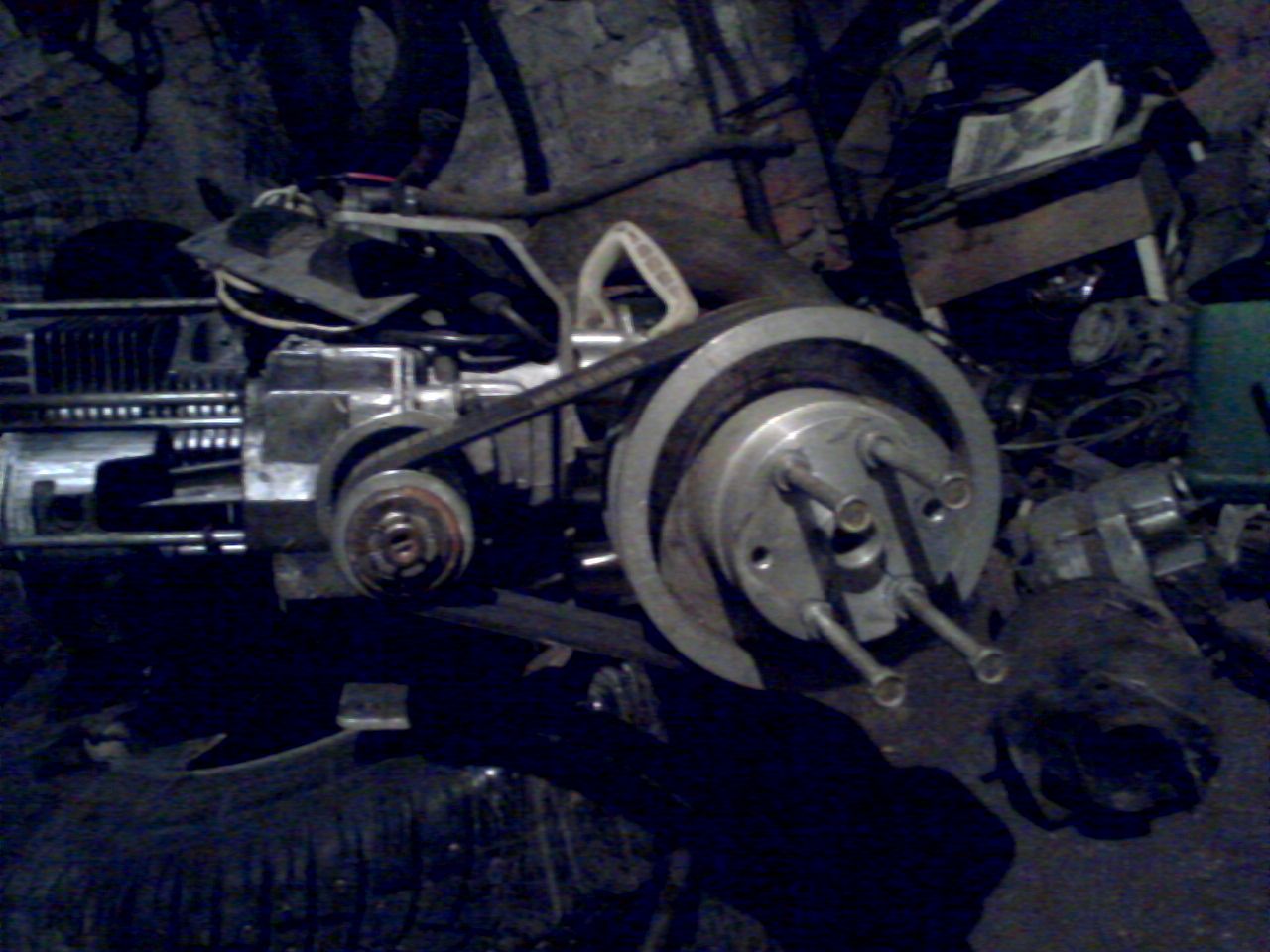

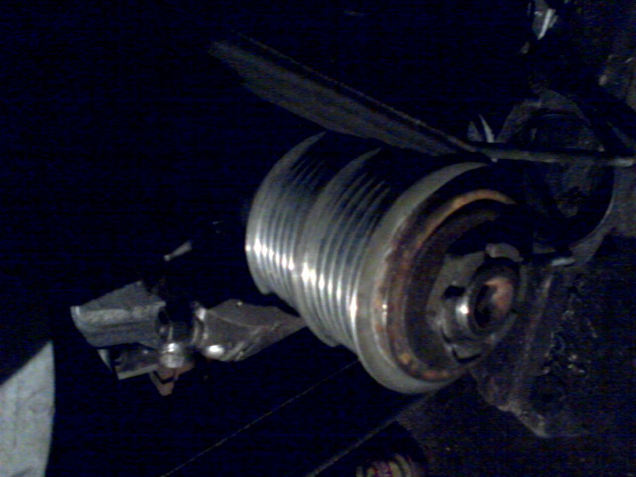

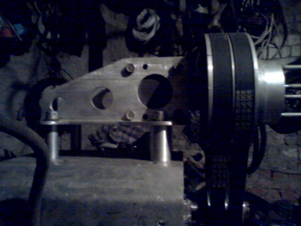

Привет всем. Испытал свой Бурьян с поликлиновым редуктором, наработал 4 часа из них 0.5 часов полёт и расплавился поршень, похоже обеднение смеси теперь буду растачивать и настраивать карбюратор по выхлопу хочу ротаксовские датчики вкрутить в выхлопной коллектор.
