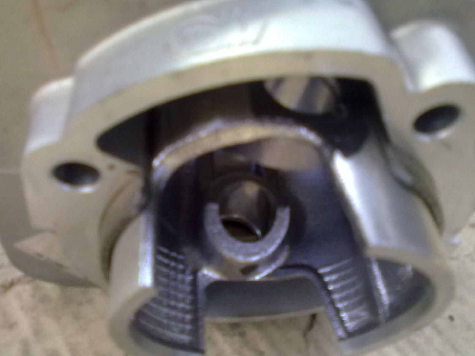

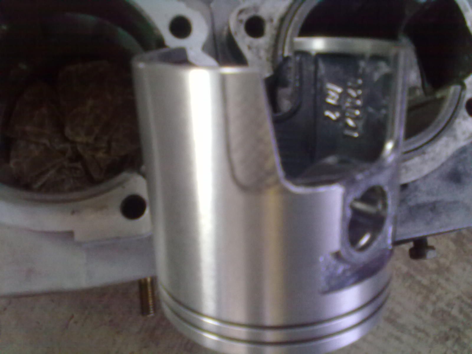

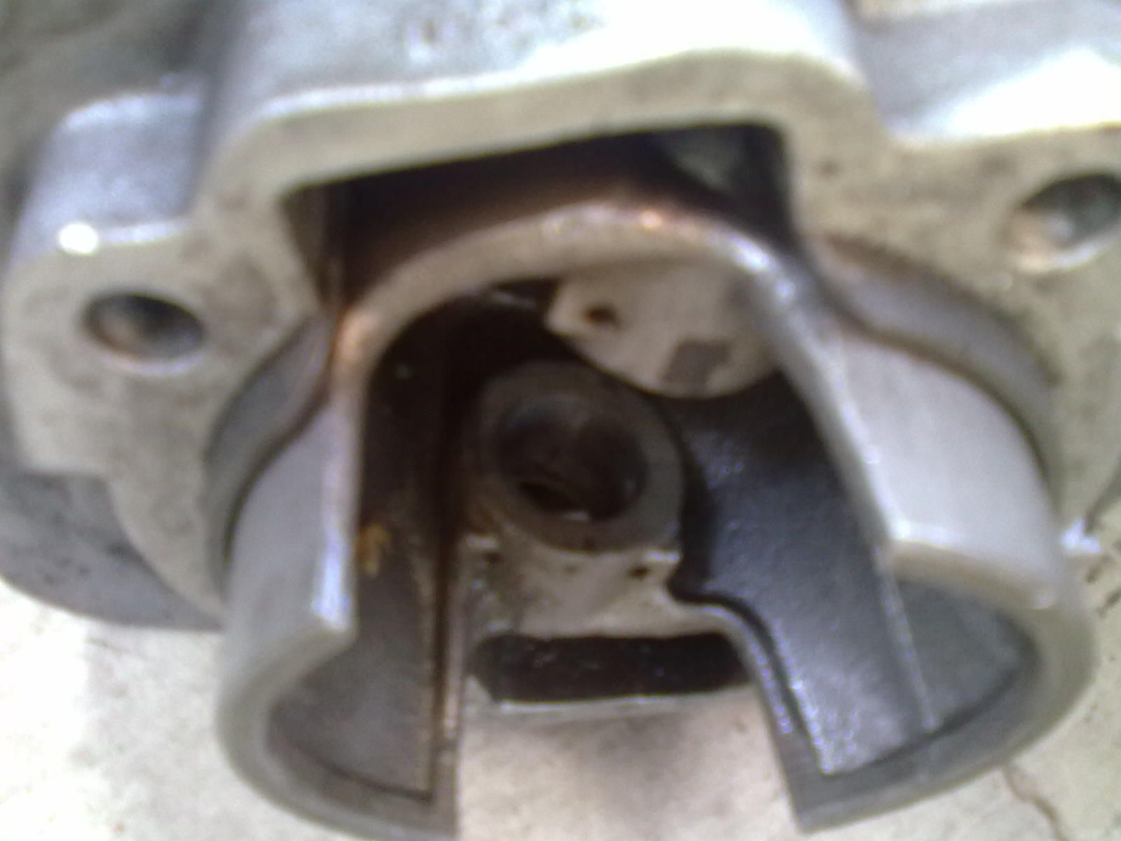

Ну да ладно. Вот с чего я начинал: сначала у меня появился 2-х канальный мотор, но он меня не удовлетворял по мощности, больше 90кг. тяги с него выжать не удалось на максимуме, а больше всего меня беспокоила его температура. Решил сменить на 4-х канальный - купил новый картер, поршневую. Доработал поршни под 4 канала, ведь продувочные окна в нём намного шире чем у двухканального а поршня одинаковые. Вот я и подумал что обрезав часть юбки перекрывающую часть продувочных каналов я хуже не сделаю.

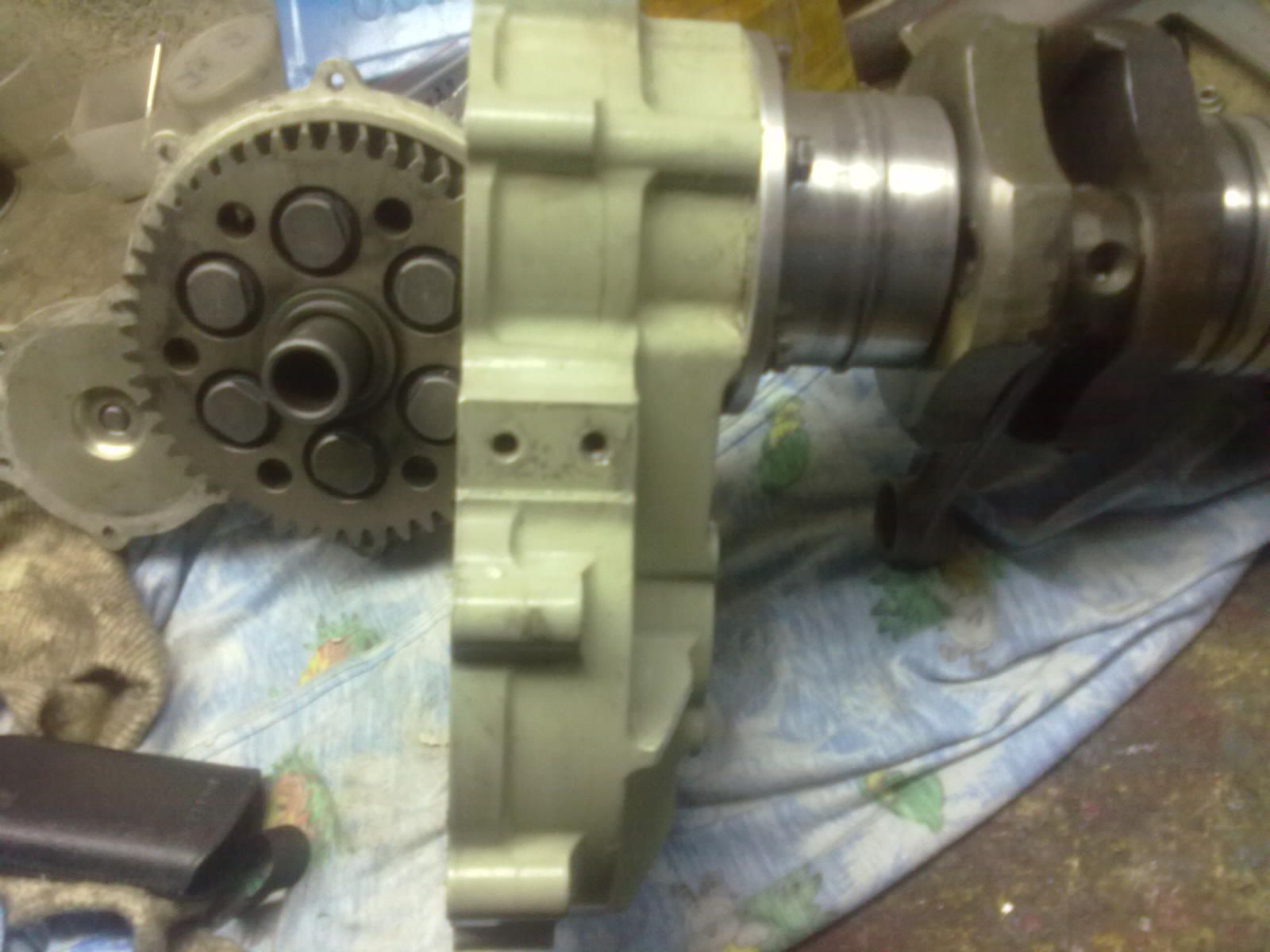

треть фотка не та прикрепилась. Вот столько отрезал от поршней с 2-х сторон. Дальше взялся за вал : распресовал, высчитал по формуле количество противовеса и снял с каждого вала около 200гр(точно не помню) это зависит от веса поршня, польца и части шатуна. Заодно и выточил переходные стаканы под новые сальники вместо ненадёжных штатных

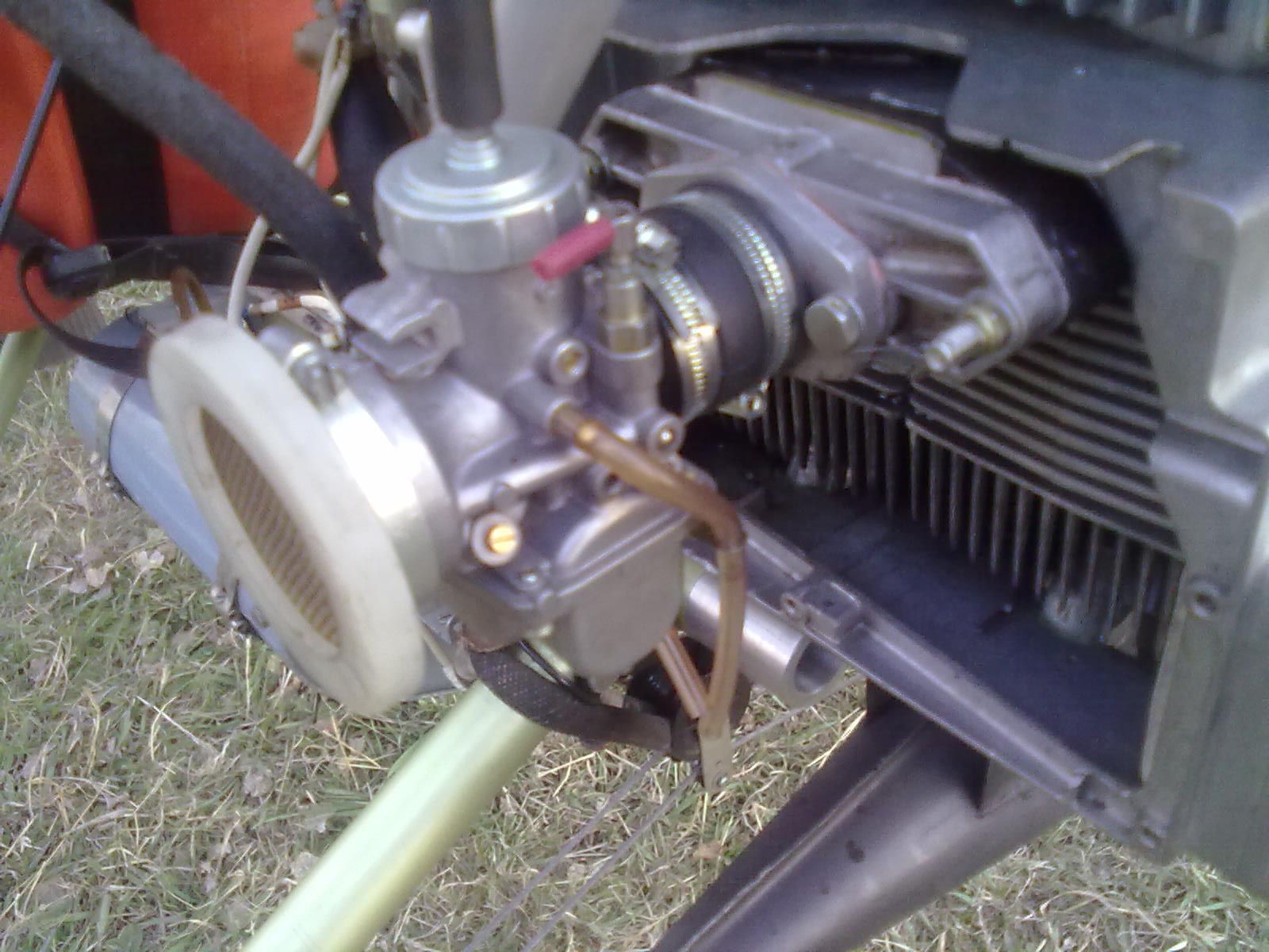

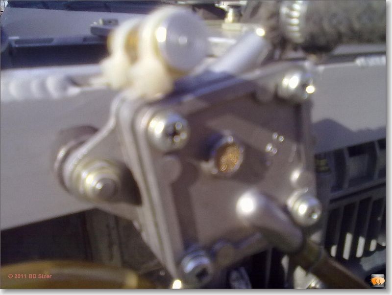

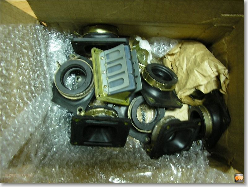

На впуск решил поставить лепестковый клапан. Самое простое что пришло на ум и было в наличии - это изготовит проставку для клапана из толстого текстолита, достаточно легко обрабатывается, что и сделал, правда на фото не очень видно но понятно. Карб заменил на китайский клон японского микуни, кстати нормальный карб, ну а насос поставил оригинальный микуни, бурановский что-то доверия не внушил.

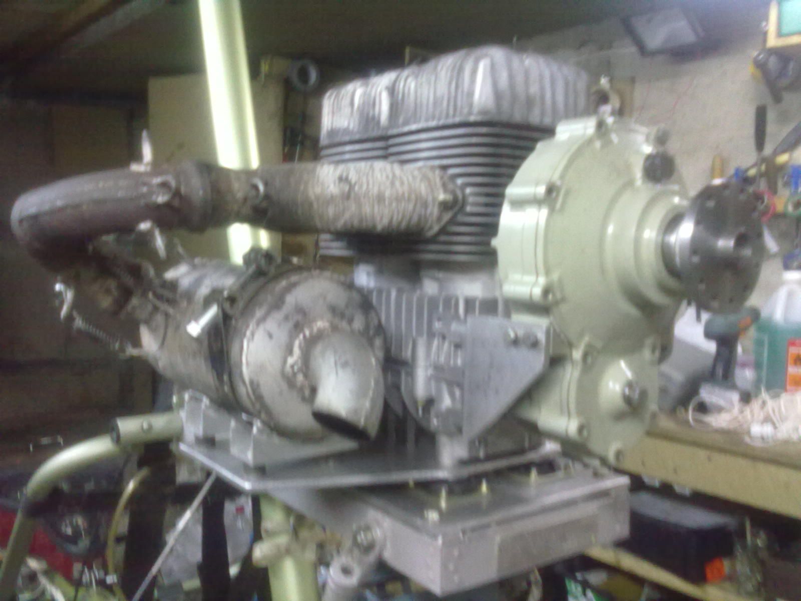

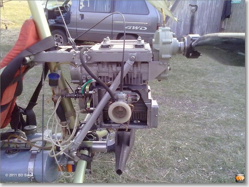

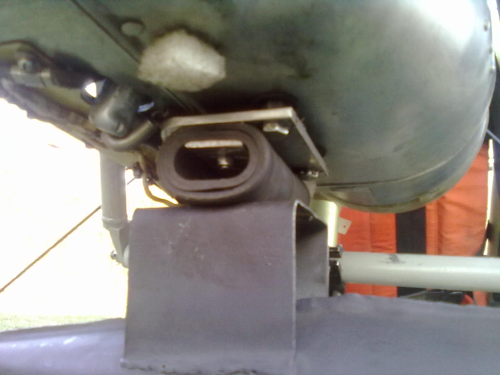

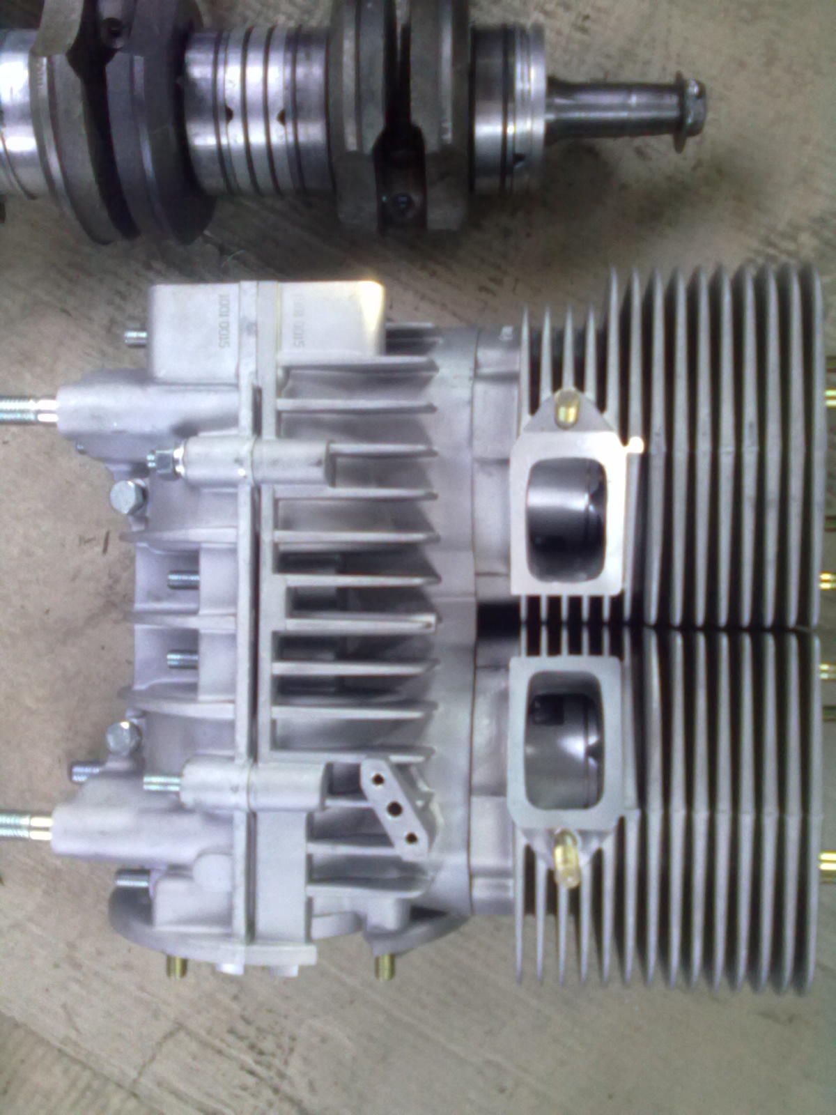

Ни каких перегородок между цилиндрами не ставил, только обматал коллектор, мне кажется от них больше вреда чем пользы. Ещё увеличил процентов на 20-25 передаточное отношение крыльчатки охлаждения уменьшив диаметр ведомого шкива с заменой ремня на более короткий. Дуть стал лучше. Ещё поставил резонансную трубу на выпуск, которая наверное тоже вклад вносит в стабильность работы и я думаю мощность не уменьшает. Сначала хотел поставить мотор вверх головой, но с резонансной трубой просился он вниз головой, что и сделал. Говорят мол заводится хуже когда вниз головой и заливает- ни чего подобного нет, если карб и зажигание настроены - заводится с полоборота. Ни разу не заливало. Вот фото как хотел и как получилось.
    151,9 КБ · Просмотры: 134
    115,6 КБ · Просмотры: 176
По весне мерили тягу - с винтом 1.6м максимум получили 120кг. , тоесть для набора безопасной высоты её хватит, а затем в крейсер, чтоб температуру держать в районе 170-180градусов и можно летать пока бензин не кончится. Самое долгое у меня было час без посадки и забирался на нём до 650м, просто выше жутко стаёт и не интересно - всё стоит под тобой
Как я понял ,стоял один клапан на два цилиндра?
Фотку клапана в студию
Обрати внимание как устроен выпускной коллектор.и прикинь чё он творит.Выхлопные газы одного цилиндра ,греют поршень другого.Развести их и сделать два резонатора или хотя бы удлиннить патрубки и в один резонатор.
Клапан вот такой, а коллектор переваривать не стал, длину менять нельзя - уйдёт резонанс. И так неплохо

Добрый день, я не увидел на фотографии страховки карбюратора от выпадания из соединяющей резиновой муфты, от вибрации. Посмотрите у снегохода "Буран" как сделано с завода.
А от чего он выпадет, вал-то отбалансирован, а если лопасть потеряешь то ни какая страховка не поможет - оторвёт вместе с двигателем

strela21 Сегодня также пытался запустить не получилось. Искра отменная, запуск без Винта. Один раз даже накапал прямо в цилиндры- получил выстрел в глушителе.После долгих мучений и проб посмотрел поплавковую камеру, оказалась пуста. Отсоеденил шланг до насоса, продул-воздух в бак проходит. Отсоеденил шланг после насоса, но сколько не дергал за рукоять из шланга ни капли топлива так и не показалось. Завтра буду смотреть насос и проверять герметизацию.
strela21 да, упустил, проверил кольца со стороны выхлопной- в норме, со стороны карбов ещё не смотрел, но думаю проблема в подаче топлива, хотя смущает, что он не схватывает после заливки чистого бензина в дифузоры карбов.
