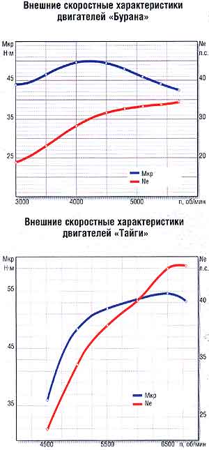

Вот таблица с характеристикой 640-го и 500. По ней наглядно видно что максимальный крутящий момент у 640-го на оборотах около 4200-4300, которые я и использую в крейсерском режиме, а вот от4.5 до 5.5 мощность очень мало растёт, а крутящий момент уже прилично падает, вот такие вот пироги. Не трудно прикинуть на скольких процентах мощности, а не процентов открытия дроссельной заслонки я отлетал 36 часов, даже ротакс 503 не выдержит максимальные обороты длительное время, да и любой двигатель тоже. А клапан я поставил в основном из-за экономии топлива, после того когда увидел шлейф топливной смеси вылетающей из карбюратора на винт при работе без клапана. Поршня решил не дырявить, так снижается надёжность двигателя, в случае поломки лепестка клапана. Теперь из карба ни чего не летит и винт сухой, часовой расход в крейсерском режиме около10-11 литров( если конвеер то больше) что меня вполне удовлетворяет
Причиной выброса смеси является резанная юбка поршня.
На больших оборотах в штатном варианте этого как правило не просходит.
Сами по себе клапана на всасе уже снижают надежность любого двигателя ну и дополнительное препятствие.
Установку клапнов можно оправдать только в одном случае,это когда прорезаешь дополнительные продувочные окна,что в свою очередь .очень гуд для днища поршня.Да и смесь в камере закручивается правильно,если соблюдены углы среза продувочных окон.кои не в коем разе не нужно "квадратить",ибо надежнось работы колец упадёт в разы."Квадратить" неоходимо дополнительные.На штатных окнах достаточно снять фаски.
Как то так
