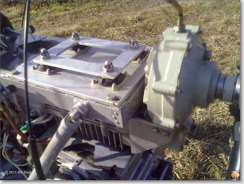

Мир вам, ребята! Подскажите пожалуйста еще по одному вопросу. Двигатель надо установить на телегу через какой-либо аммортизатор. Есть, скажем, два варианта.
1. Двигатель за четыре штатные шпильки жестко устанавливаем на плиту, а саму плиту устанавливаем на телегу через какие-либо демфирующие элементы.
  2. Двигатель за шпильки устанавливаем на плиту через демпферы, а саму плиту крепим жестко.
    Вопрос: есть ли у этих вариантов сравнительные плюсы и минусы? При равных технических возможностях собрать по 1-му или 2-му варианту какому отдать предпочтение?
Только первый вариант для всех двухтактников. Особенно это важно для Бурана.
Жесткая плита как бы продолжение картера. Уменьшает изгибы и скручивание оного, что благоприятнее должно влиять на все колбашения и уменьшает разгерметизацию картера. Ну и как следствие на подсос воздуха, обеднение смеси, повышение температуры горения и быстрые прогары поршня.
При втором варианте может быть вибрации на телеге и будут на том же уровне, точно не скажу, но движку точно будет не сладко.
У меня 640-й стоит вниз головой на своих шпильках напрямую через амортизаторы, правда шпильки удлинёные. Снизу такая же пластина стоит что и сверху. Получается жосткая коробка. Все шпильки связаны между собой этими пластинами. Проблем нет.

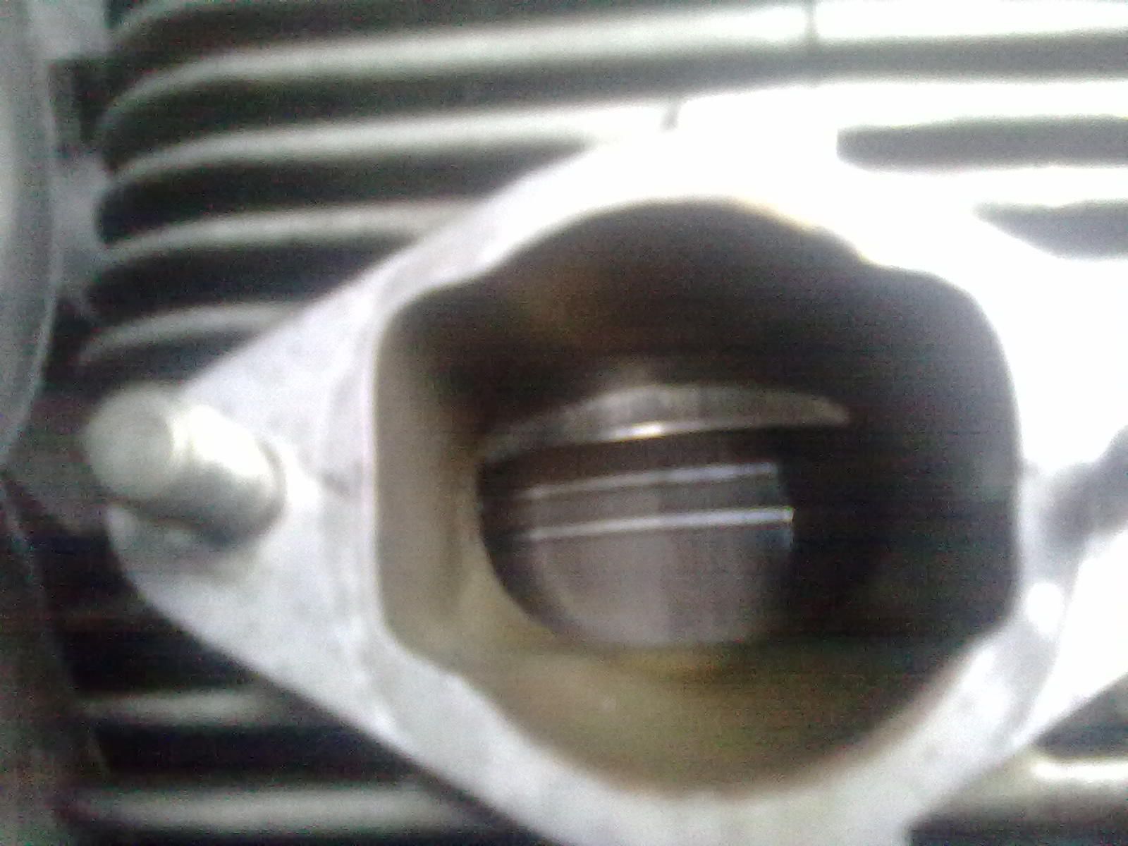

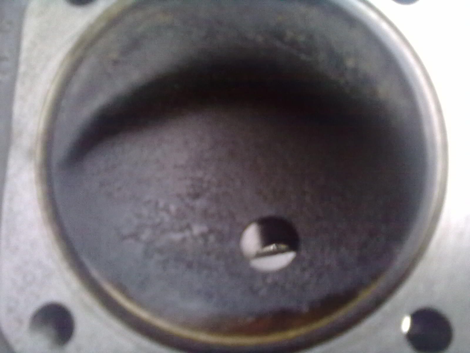

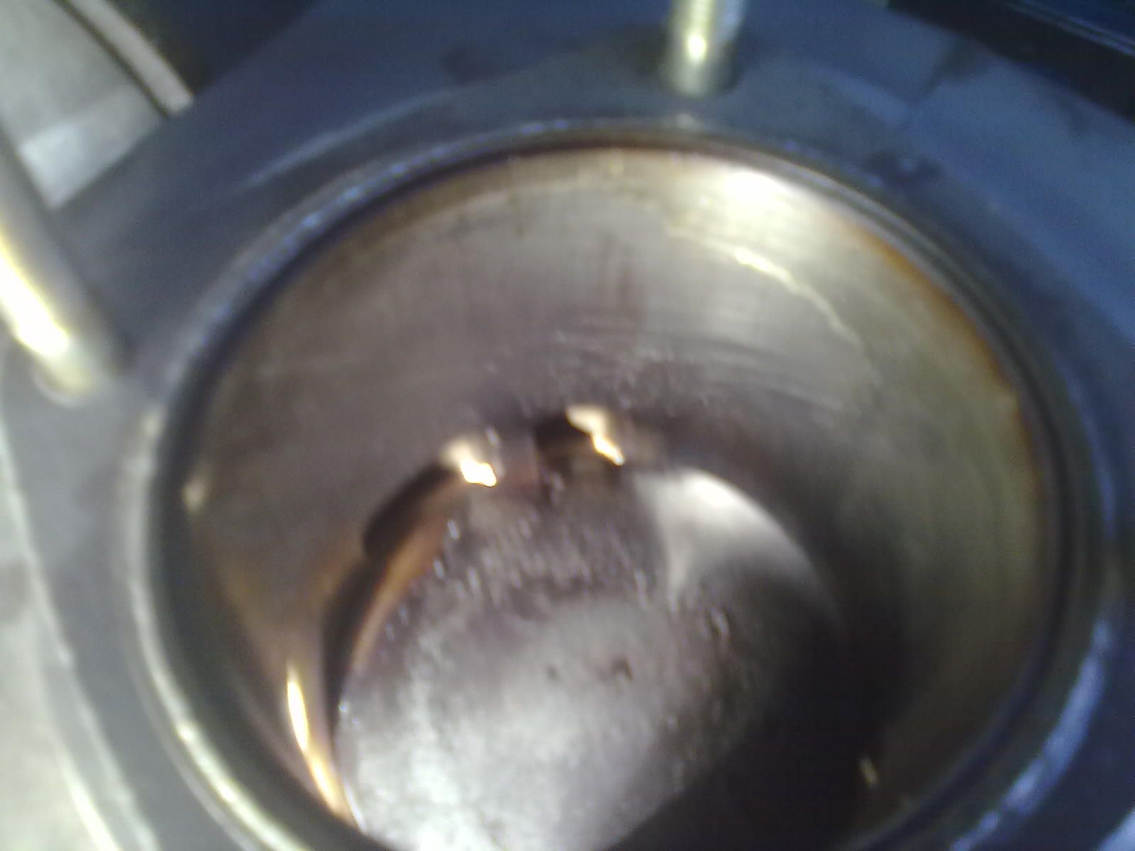

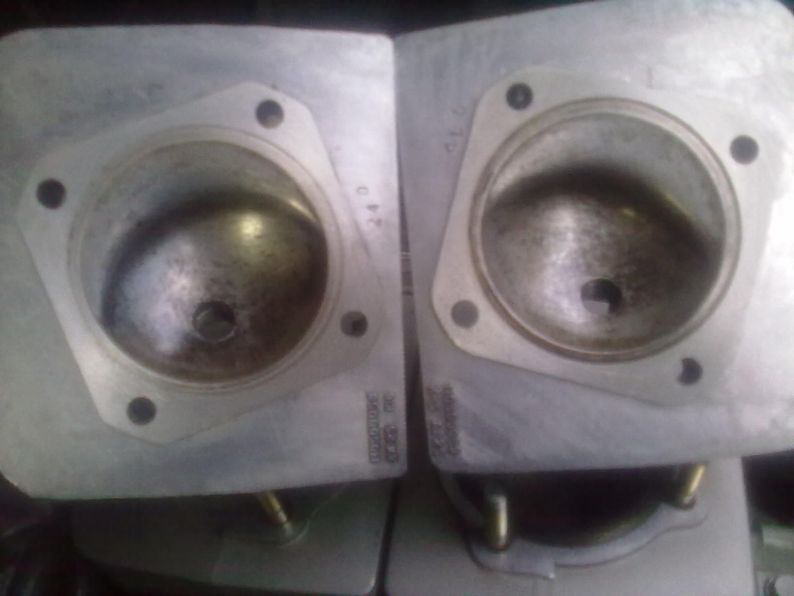

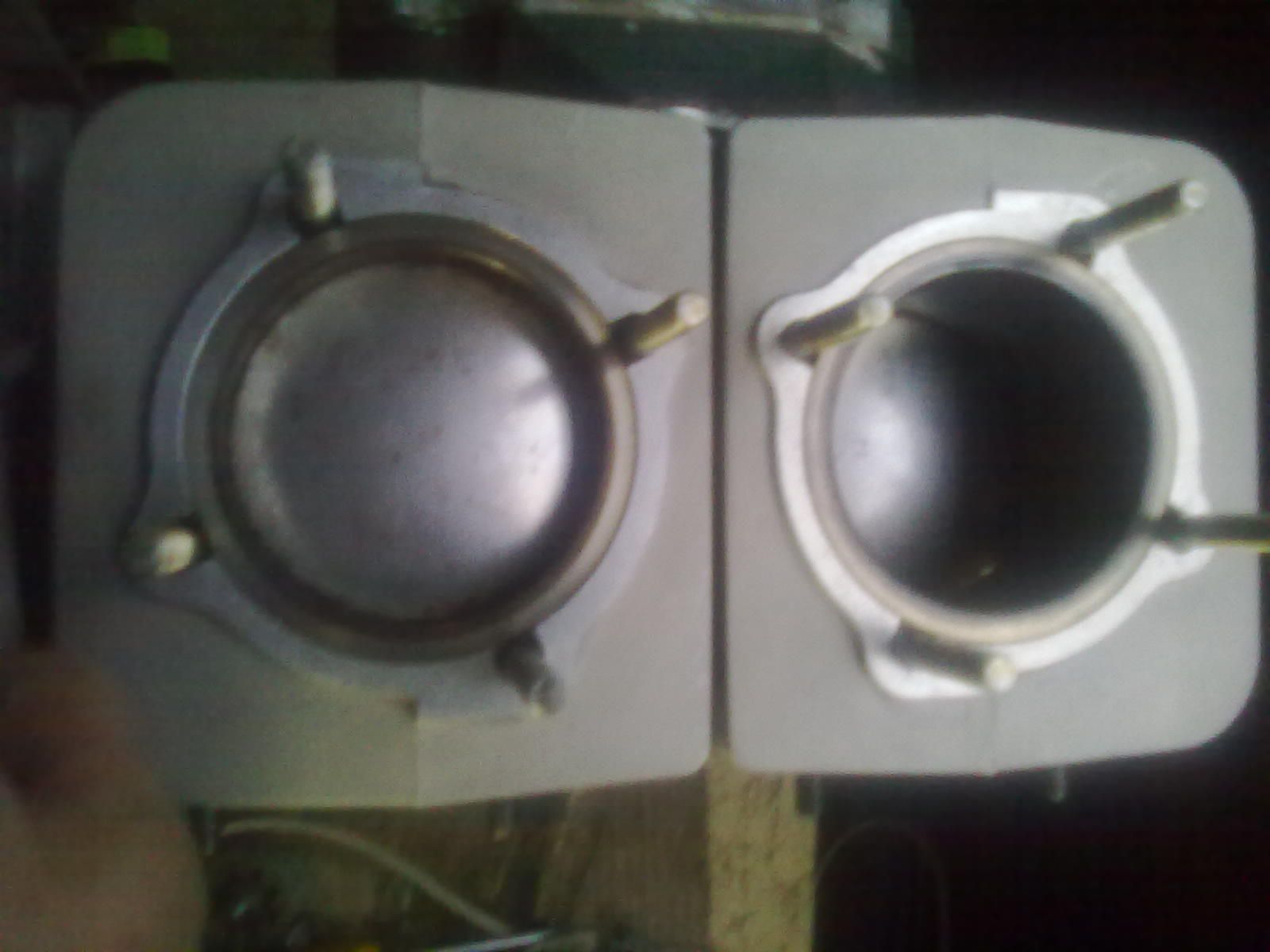

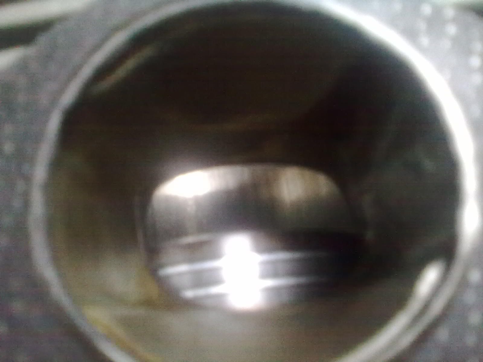

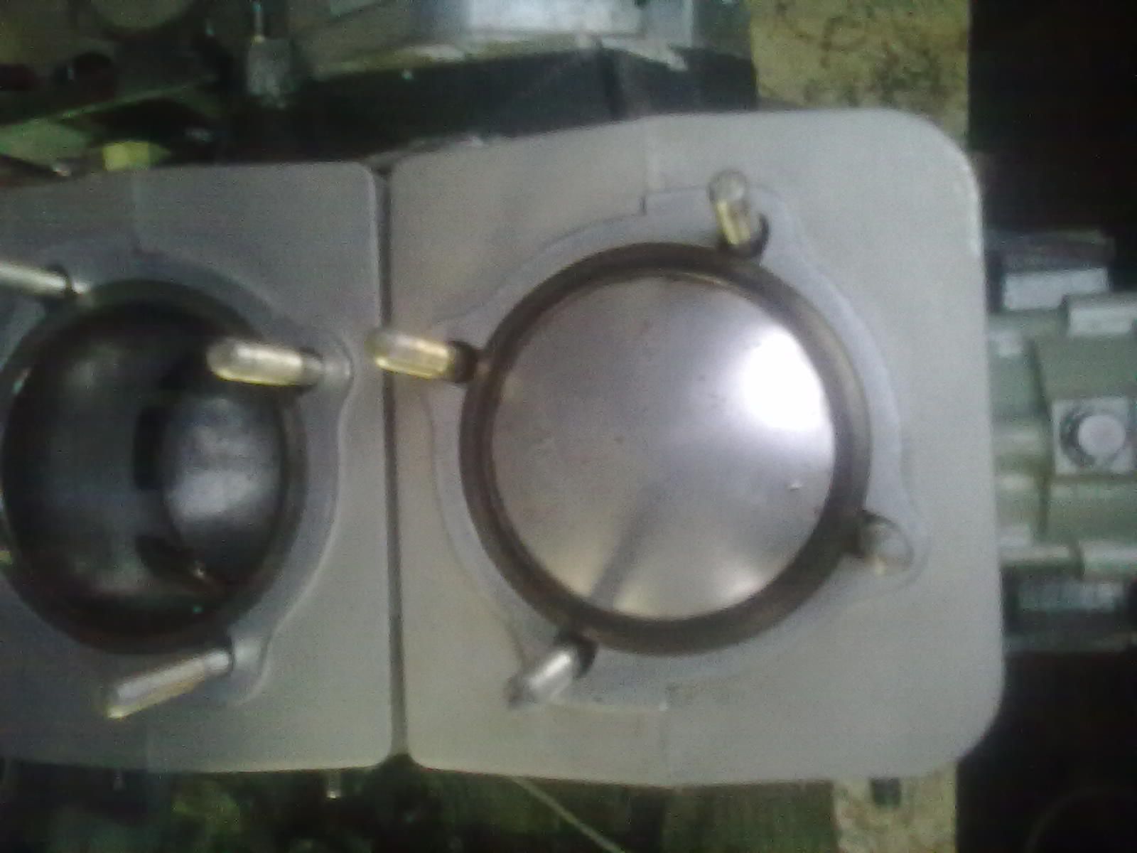

Сегодня вскрыл головы своему РМЗухе для профилактики, и вот что увидел после 36-часовой наработки: небольшой нагар на поршнях и камерах сгорания, нагар одинаковый в обоих цилиндрах, выхлопноые окна абсолютно чистые, признаков какого либо износа цилиндров и поршней не обнаружено, царапин на стенках нет. По сему следует что при моей эксплуатации могу не заглядывать в поршневую минимум часов 50.

Всё почистил, и теперь спокойно можно летать и дальше.

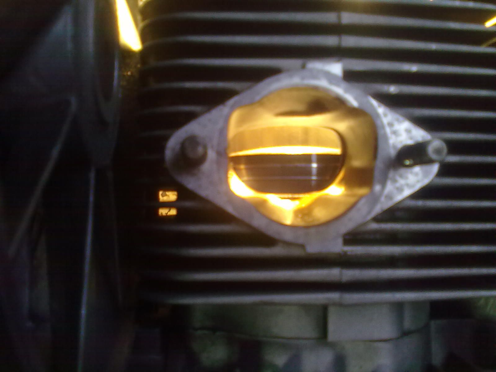

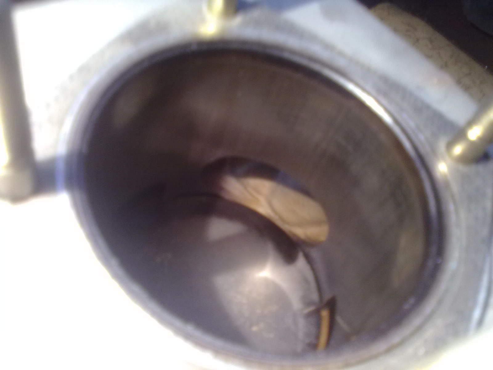

Если обратил внимание на посты выше,я такую работу которую ты проделал руками.выполнил с помощью очистителя ЦПГ(АФК).Если выполнять всё по инструкции ,а она прилагается.всё блестит как котовьи яйца на 8 марта.
Но разобрать потом всё же пришлось(ради интереса и экспериментат.к. применил востановительАФК)
Вообщем ситуевина такая.После разборки(вообще хотел поменять подшипник помпы .у меня водянка.)обнаружил выбитый сальник со стороны генератора....Ну и разобрал его совсем.К моему удивлению мот работал на отлично,а тут такая хрень.На левом цилиндре вылетел стопор нижнего кольца и соответственно подрало цилиндр и убилась его  канавка.Цилиндр работал на одном кольце.
