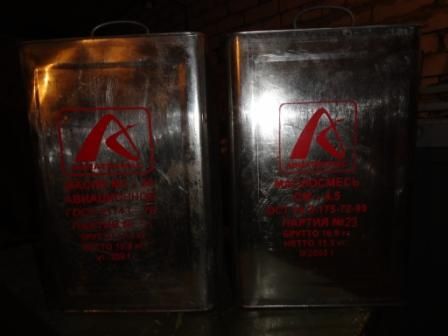

Если средство проверено,хотя и на Буране и реально работает, то никакая это не реклама, а наоборот, добрый совет от товарищей. В ветке про 582-й я аналогичный вопрос задавал, так коллега с экспертной обстоятельностью рассказал как и что. Речь шла о присадке НG 3235.
