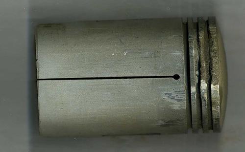

Cпасибо, а чем  вызвано  применение  цветмета: титан,  нихром, никель. Простая  нержавеющая  сталь не подойдёт?
Ну  клина  не  боюсь  -  звучит  не  убедительно.
К  примеру  поршень  от  ИЖ  планеты  -  не  клинит  -  потому  что  имеет  пропил.  Однако  это  не  мешает  ему  при  некотором  обеднении  смеси  перегреться  и  тупо  оплавиться...  На  фото -  поршень  оплавившийся  при  попытке  дать  коксу  со  снятым  воздушным  фильтром  -  на  Планете 5.
( картинка  кликабельна )
«Оплавление  поршня Планета 5.»

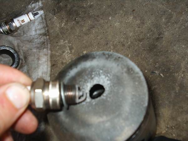

Кроме  того  при  перегреве  свечей - может  начаться  преждевременное  воспламенение  смеси.  В  результате  происходит  перегрев  днища  поршня  и  прогар  с  дыркой.
Этим  особо  страдали  мотоциклы  ИЖ ПС.  Но  и  Буран  не  застрахован...  Как  и  остальные  моторы.
Ещё  встречается  такой  бензин -  от  которого  детонация  и  калильное  зажигание  происходят  с  большой  лёгкостью...
Если  есть  прибор  показывающий  температуру  выхлопных  газов  -  или  хотябы  колечко  с  термопарой  под  свечой -  начало  аномального  процесса  можно  заметить  на  приборе.
На  следующей  картинке -  прогар  поршня  ИЖ ПС  по  причине  калильного  зажигания. И  количество  или  качество  масла - в  этом  процессе  роли  не  играет.

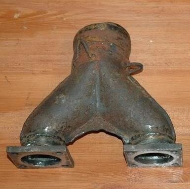

На  тему  раздельного  выпуска...
Конечно  он  устраняет  эффект -  когда  правильному  резонансу  мешают  штаны  с  отверстием  во  второй  цилиндр..
Особенно  дурацкие  штаны  Бурана.
Однако  посмотрим  на  буржуев.
Они  делают  штаны  с  более  острым  углом  чем  у  Бурана.

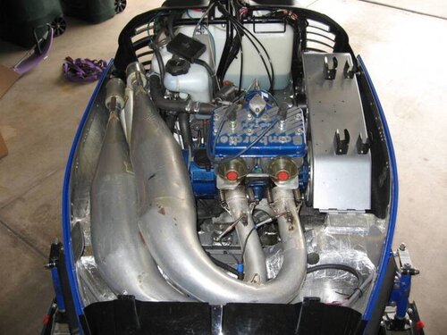

У  авиа  Ротакса 582 - коллектор - ещё  острее  заточен...  Но  сечение  меньше.
Снегоход  с  одним  резонатором :
«Enduro 583 rave rotax.»
А  если  ставят  два  выпуска  -  то  резонансных  а  не  трубы.
«Ротакс 670»
Вы  наверно  скажете  что  за  бугром  с  жиру  бесятся.  Резонаторы  варят.  Ведь  трубы  -  гораздо  дешевле  и  сделать  их  проще ?
На  крайнем  фото.    Вот  и  раздельный  выпуск, а термопары  на  " помойку"не кинули. Выполнено  красиво, выдавливали  водой  похоже. 😉

Поршень  на  фото  - от  Планеты - погиб  так :
Мой  друг  ехал  из  Химок  в  Солнечногорск. Спешил.  А  мотоцикл  нормально  ехал  со  скоростью  100 - 110  км /ч  по  своему  спидометру. ( Какая  там  была  ведущая  звезда  и  как  врал  спидометр -  теперь  уже  не  установить.  Давно  было. )  И  вдруг - мотоцикл  побежал  быстрее  -  и  выжал  примерно  130 км / ч.  Друг  даже  обрадывался.  Ну  подумал -  вот  как  должно  быть !  И  радовался  он  примерно  3  минуты.  Потом -  на  обочине -  он  сперва  обнаружил  что  свеча  в  алюминиевой  пудре  и  нет  компрессии.  А  потом  обнаружил  что  прикреплённый  изолентой  воздушный  фильтр  -  отвалился.  Ну  и  карбюратор  начал  беднить...
Такая  простая  история...

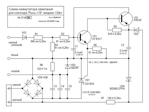

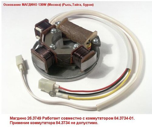

" Московское " зажигание  для  Бурана  - это  видимо  такое :
(  изделия  ООО «Компания ФЛЭЙМЗ» )
«Основание МАГДИНО 130W - Москва- _Рысь_Тайга_Буран).  Магдино 26.3749.»
«Коммутатор  Рысь.»
Подробнее  на  сайте :
http://www.zajiganie.ru/
