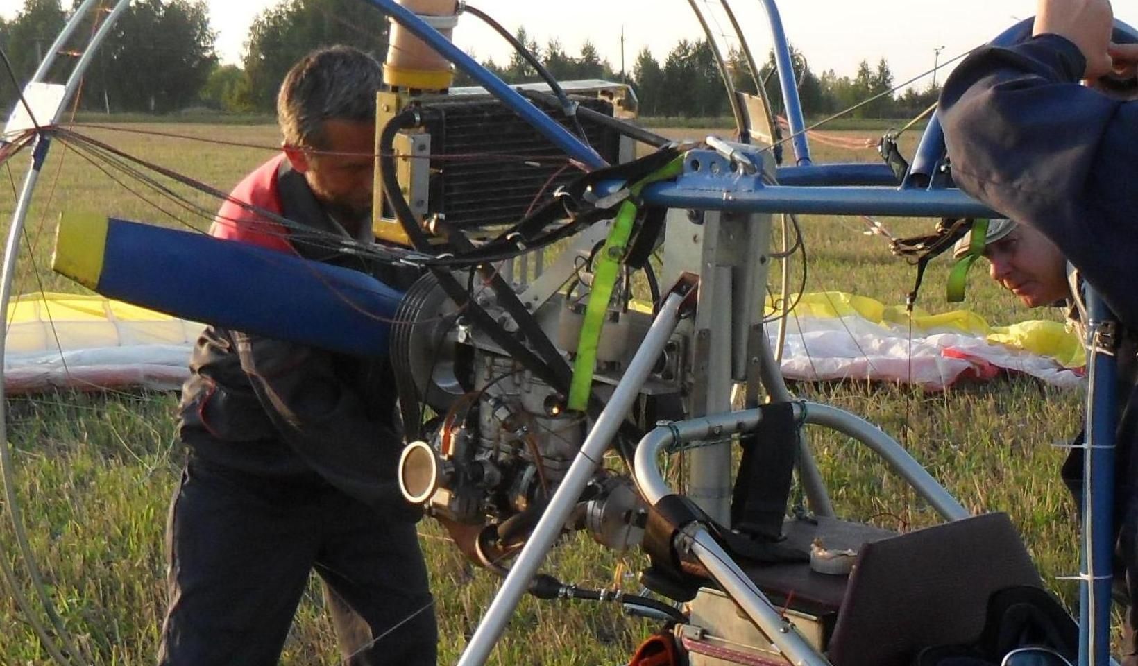

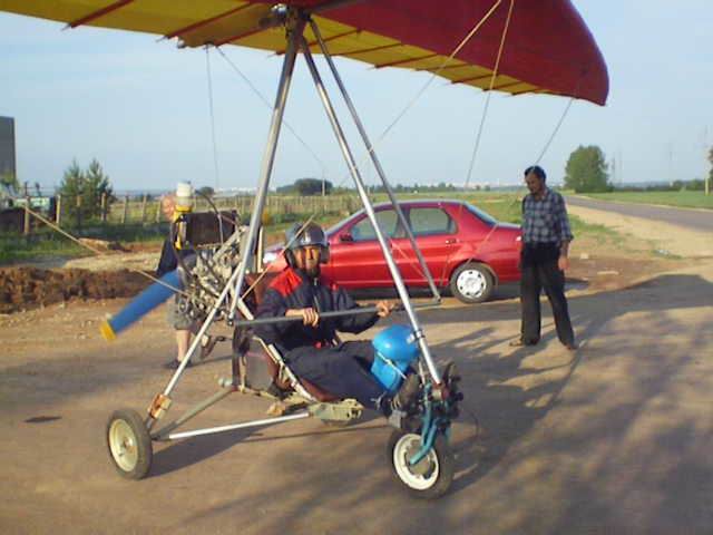

Для одного хватала. И пацанов весом около 40 кг поднимал. Это когда дельталет был. Переделал на паралет - и для одного тяги маловато, с трудом удается взлететь. Сегодня замерил тягу - 75 кг. Вот бы увеличить хотя бы на 10! Веселее стартовал бы. Вот таким он был:

airon сказал(а):
С тягой чет как то мало .Явский карб обеспечивает 350 кубиков,а В30 почти 500. Вывод делай сам?
Открывай ветку отдельно ,здесь про бураны или проштудируй форум на моторке орг.Там про вихрь многое написано.Ко всему его можно точить под 72ые поршни. Реально прет лучше,но КВ остался прежним от 20ки.Это следует брать во внимание.К стати старые КВ ловчее новых с проточкой посередине нижней головки шатуна, чем с "лысками" по бокам. Они вообще долго не живут.
Не знаю как у Вихрей, у моего Бурнаша после рассверливания главного жиклера до 2 мм мотор стал реагировать на открытие дросселя до самого конца, а  раньше где-то на 2/3 открытия заслонки уже не реагировал, только злобно рычал. Тягу в статике получил 100 кг. И это при 4800 оборотах (винт тяжеловат по шагу, от мотора  Каматцу в 40 сил)
