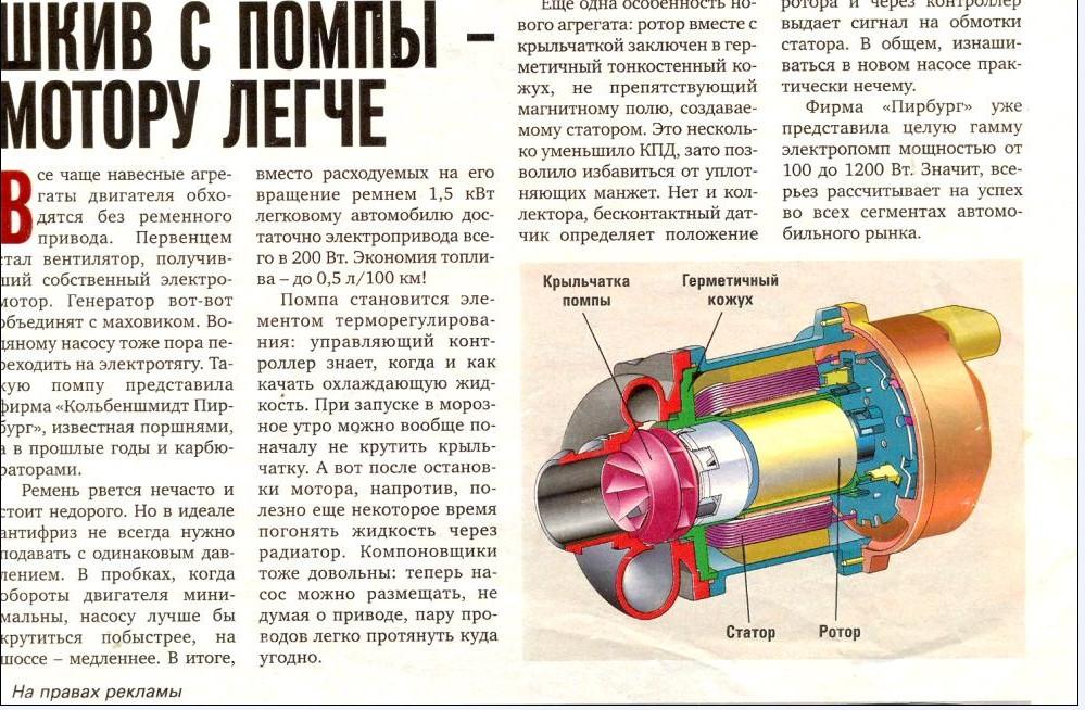

А если серьезно то водяное очень сильно увеличивает ресурс. Я видел две разных водяных конверсии. Сделаны по разному, но результат один - ресурс и никаких переживаний про перегрев. по весу мотор не меняется, так как принудительное весит не мало. Я пооббивал ребра на головках, и даже после обварки рубашкой головка весит легче чем воздушная. Помпу проще всего електро. На одном была механика, но мне она не понравилась.
pashtet_2007 сказал(а):
А если серьезно то водяное очень сильно увеличивает ресурс. \\\\Помпу проще всего електро. На одном была механика, но мне она не понравилась.
   Электропомпу можно включать от датчика температуры,тогда и термостат не нужен!? :-?
вот её буржуи делают, всего то надо скопировать
    153,6 КБ · Просмотры: 234
