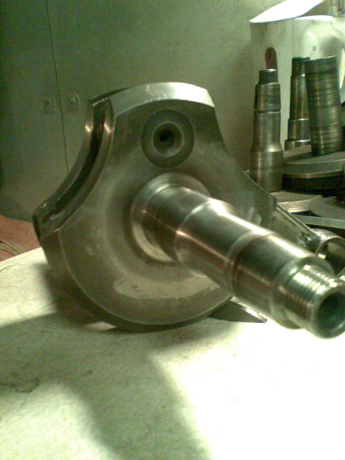

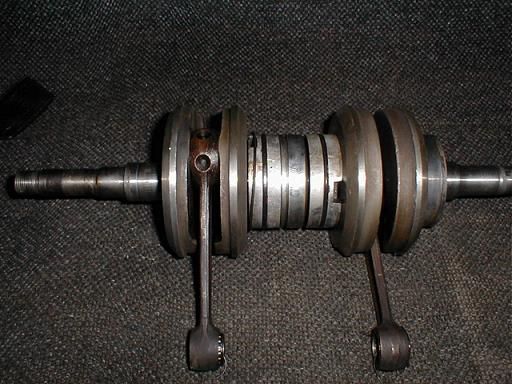

Вот что у меня получилось (0,546, больше не решаюсь).
Напрягает увеличение обьёма кривошипной камеры, но думаю "из двух зол, ..."

коэффициент 503-го ещё не известен? Хотелось бы
узнать.
Не знаю пока с какого бока начинать разбирать 🙂. Хочется с умом сделать, а его нет  :🙂 Т.ч. сначала придется книжки почитать и внимательно послушать советы бывалых, прежде чем молотком и с особым цинизмом.  :STUPID ;D

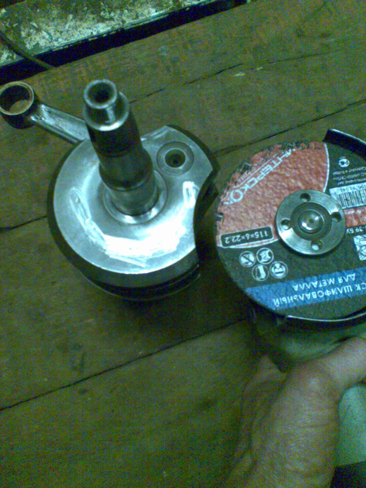

ЗЫ. Кстати, а чем отсекали лишнее ?

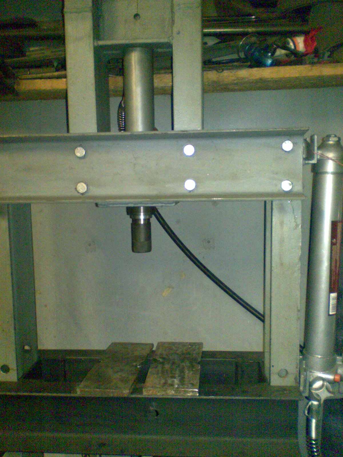

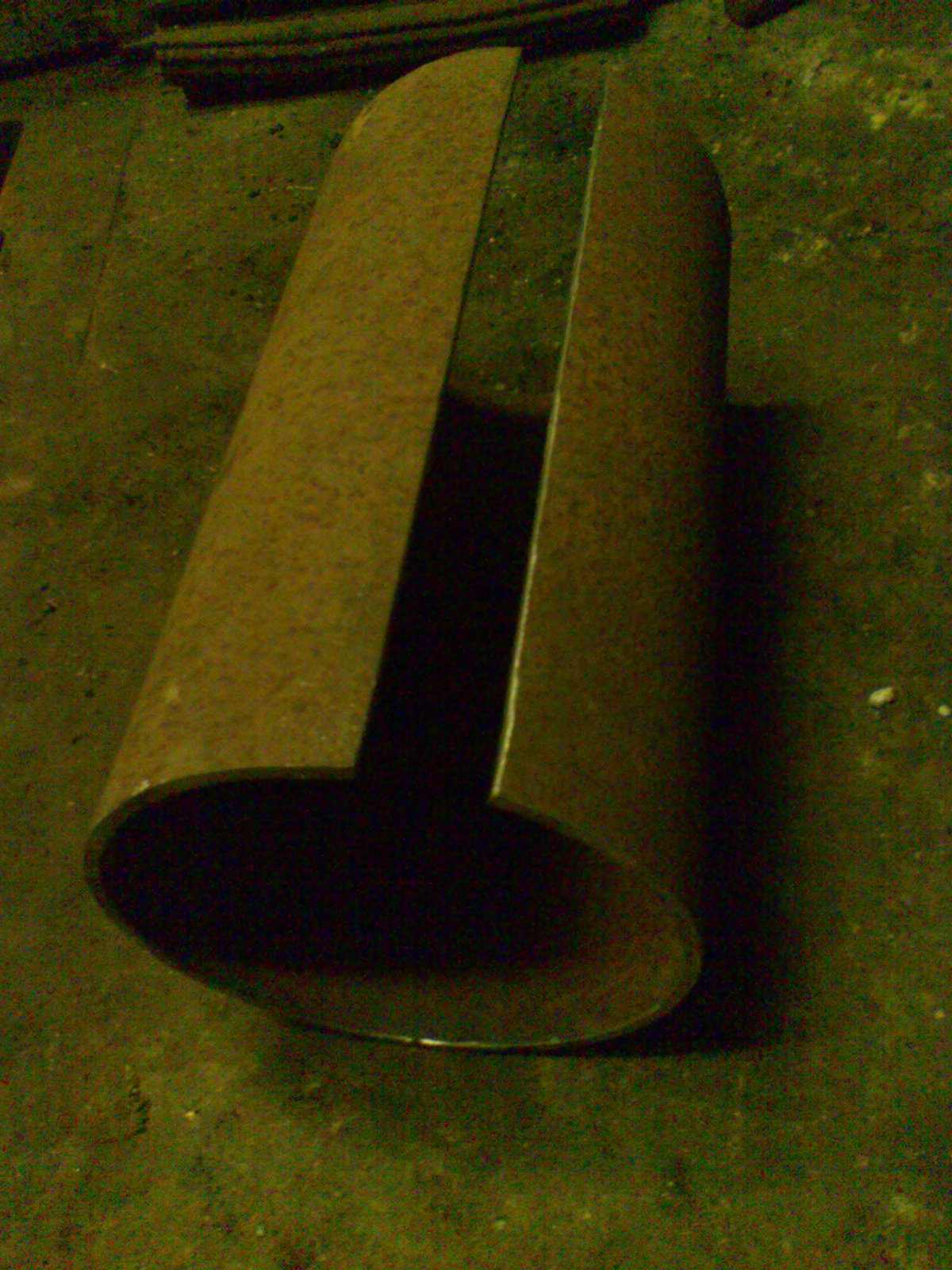

Xboct, молотком не надо, только прессом. Я специально (ну и в хозяйстве пригодится) сделал 10 тонн (на фото ниже).
Ещё приспобление из трубы с пазом под шатуны. При распрессовке осторожно, там не большой конус-вылетает резко. Подкладки на стол и под щёки КВ, делал из кусков рессор, другой металл не выдерживает, гнётся (усилие бешенное).  Я делал это на холодную, но думаю можно было погреть чуть-чуть.

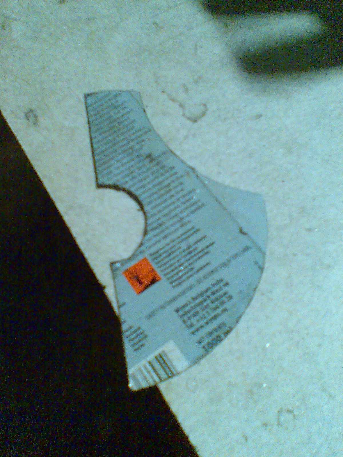

Выбирал сегменты, предварительно посчитав и сделав шаблон, машинкой УШМ 115/900. Сначала кружком Ф115*1
отрезал кусочки, потом Ф115*6 как на фото.
Ну вот примерно так. Удачи.

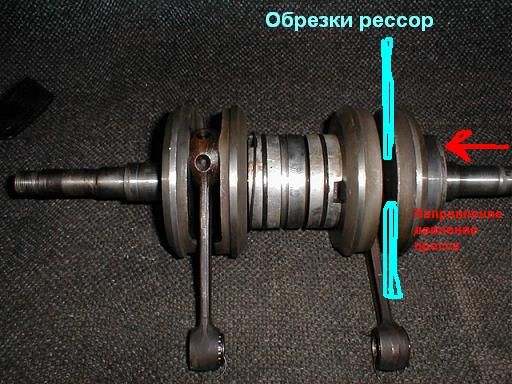

Спасибо. Здорово. Уже понятнее. Значит еще нужны обрезки рессор.  Правда пока с распрессовкой не въеду  🙁 Куда и как давить, что бы колено на две части развести? Можно эскизик прям на этой фотке набросать?
    46,4 КБ · Просмотры: 225
Xboct я не умею это делать, лучше обьясню.
На одном колене у меня был тяжёлый шатун его и решил разбирать. Начал с крайней щеки. КВ в трубу и под щеку подкладки. Давим в палец шатуна.Потом укладываем на подкладки вторую щёку этого кривошипа и выдавливаем осевой палец. Осталось одно целое колено, его и балансируем, предварительно получше обмотав малярным скотчем нижнюю голвку шатуна.
А-а-а! Дошло. Он не половинится враз, а последовательно разбирается по частям. 🙂

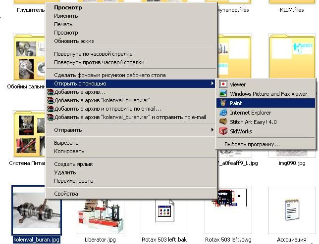

С картинкой все просто. Сначала просто сохраняем её на компе. Затем открываем любым имеющимся редактором. Обычно PAINT  есть у всех и можно открыть картинку указав какой программой. А там выбрать кисточку пожирнее и подходящим цветом прям мышкой нарисовать что хочется. Затем сохраняем с другим именем и вставляем в сообщение.
    49 КБ · Просмотры: 281
Точно  точно  !  Вот  примерно  так  всё  и  прессуют.
В  трубу  вниз  может  быть  полехно  -  что  либо  типа  старой  телогрейки  засунуть.  Чтобы  когда  половинка  коленвала  вниз  полетит  -  в  бетонном  полу  вмятину  не  прошибла.  И  с  разными  подкладками  надо  поосторожнее.
Когда  коленвал  разбирается  -  подкладки  и  проставки  иногда  здорово  пытаются  разлетаться.
А  все  картинки  с  оснасткой  по  прессованию  есть  в  ссылке  про  Яву  - которые  я  уже  приводил.  Только  там  длинна  коленвала  и  онастки  -  соответственно  меньше.
http://www.jawaold.su/main.php?sec=__books&page=mih-08
труба  с  прорезью  и  обрезки  рессор  -  должны  сгодиться.
Итак, что бы выпресовать первую щеку, надо сначала получить оперативный простор, снять подшипники. Вот только они почти в упор стоят на щеках. Самый большой зазор - чуть более 2 мм. У другого раза в 1,5 меньше. Это специальные хитрые съемники нужны под такие зазоры? Или такие тонкие рессоры применить 🙂 Как грамотно снимаются подшипники с такого коленвала?
