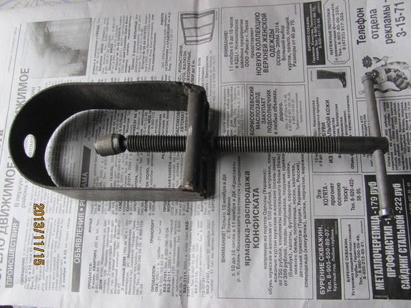

Ставится палец в поршень так чтобы он выступал внутрь поршня на полторы дины (толщины) кольца. Одевается кольцо потом одевается всё это на головку шатуна, Вставляется пластнка в оставшийся зазор с другой стороны, задавливается палец, я делал это специальной струбцинкой с оправкой вставляемой в палец. Вытаскивается пластинка, ставится второе колечко и через отверстие в бобышке колечко центрируется отвёрточкой и аккуратненько задавливается палец на нужную глубину. Ну то что всё это надо попутно обильно смазывать маслом вы знаете.
C  тех времён  и  храню
    72,9 КБ · Просмотры: 121
Ну вот как замечательно. Может кому и здесь для примера сгодится. Диаметр можно раздвинуть для бурановских поршней. Или уже сделали это? 🙂
К стати сказать для облегчения монтажа в переднее отверстие тоже можно вставить направляющую оправку с наружным диаметром на пару десяток меньше чем палец, что предотвратит возможные перекосы пальца и подшипника при запрессовке, облегчит надевание колец на палец.
