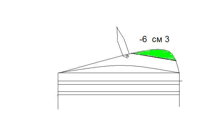

Вот как надо тюнить головки Бурана. Обрезка цилиндров-тупиковый путь.
    11,9 КБ · Просмотры: 115
