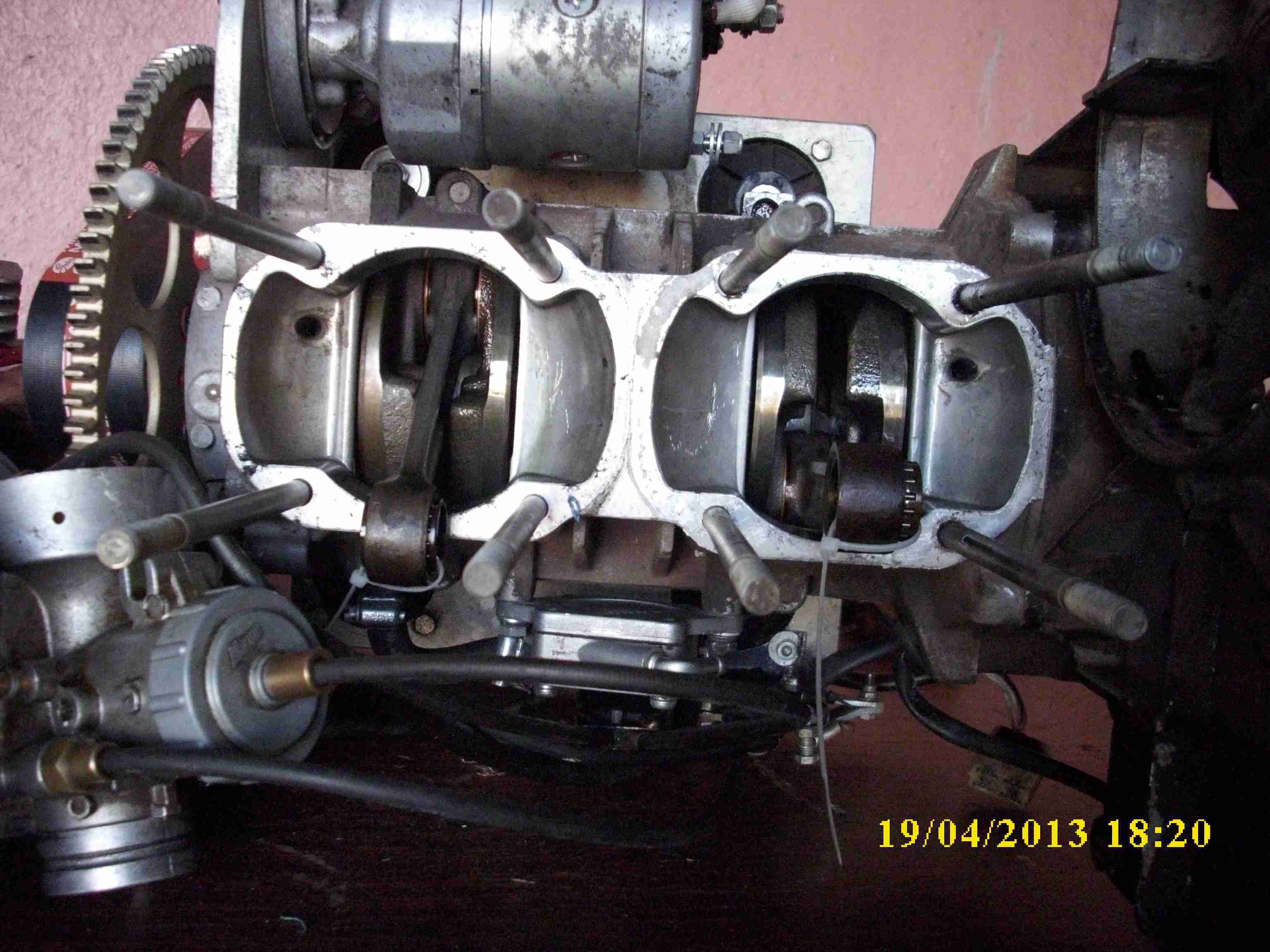

Опять Буран, РМЗ-640.
GVAGVAGVA сказал(а):
отверстие должно быть между сальником и подшипником.
Ну оно так и будет, только здесь стопорное кольцо цельное и его резать я не буду, поэтому буду сверлить между стопорным кольцом и сальником. А подшипник не может работать как центробежный насос. Если бы у него были отверстия по канавке где шарики бегают, а так он просто вращается и всё.
Во время продувки в канале будет разрежение,  как в эмульсионной трубке карбюратора
У сальника  приходилось в верхнем  кольце проточку напильникам делать  чтобы  канал  не  перекрывался  , и при  сборке  картера  вставлять  в каналы  проволоку  чтобы   всё  совпадало.
Ну, я так и писал, что в сальнике выемку надо делать. А собирать картер буду на верхней половинке, там всё видно будет 🙂
Подшипник будет работать как насос при любой внешней ассиметрии с его торцов. Но не будем спорить...
В картере давление пульсирует, а в момент продувки поршень идёт вниз, значит давление в картере растёт.
Вал вращается, и поэтому между щекой и корпусом картера присутствует некоторое разряжение и движение смеси в сторону от оси вращения. Следовательно происходит пульсирующее движение смеси из картера в канал, затем через подшипник между щекой и стенкой картера и опять в картер.
Для того, что бы в подшипник попадала не только смесь, но и масло, в начале отверстия (трубки) делают чашку, и входное отверстие делают ниже, чем у Вас нарисовано. Т.е. канал нужно завалить вправо и сместить по ходу вращения как на снимке .
А если кольцо не разрезное, то действительно лучше подрезать сальник.

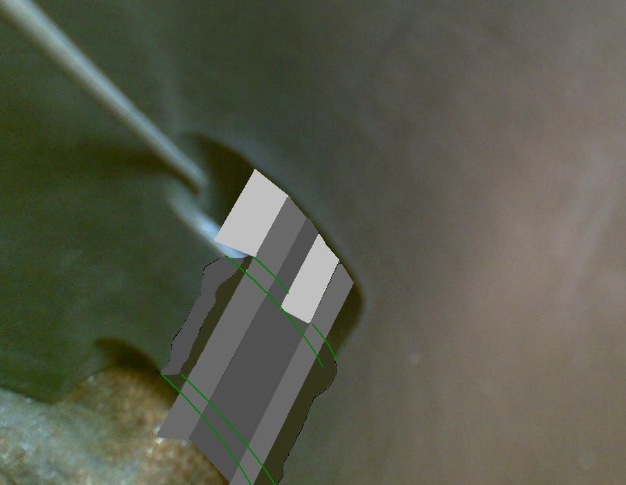

Есть ещё одна задумка. Продувочный канал и выходной профиль окна в цилиндре не обеспечивает нужного направления продувки. Между продувочными каналами над поршнем со стороны карба остаётся непродуваемая зона и из-за близости выпускного окна к продувочным окнам, происходит утечка свежей ТВС в выхлопной канал. Это значительно снижает возможную мощность. Есть мысль установить в продувочном канале рассекатель из нержавейки в виде швеллерочка, с направляющими лепестками на конце. Вот примерно так.
    42,2 КБ · Просмотры: 130

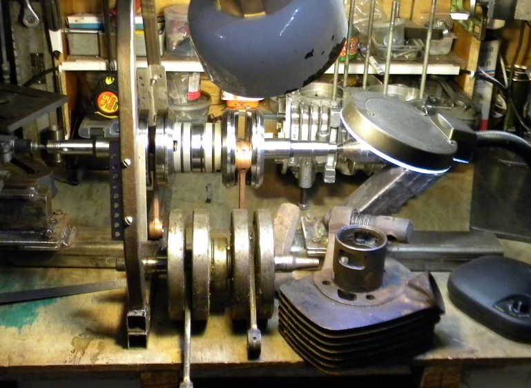

А почему? Потому, что там продувочные каналы правильно сделаны, и камера сгорания другая. Найду цилиндр явовский, сфотаю и покажу, для общего развития.
Ну а насчет сопротивления железок, я постараюсь свести его к возможному минимуму. От канала отнимется  8 кв. мм. Это ерунда. Всё заполируется и на направляющих лепестках будут плавные изгибы.То что я нарисовал, это только для того чтобы ясно было о чем речь. Фотки будут.
Да, есть ещё не маловажный нюанс при использовании направляющих лепестков. Усилится вращение заряда, что так же будет способствовать улучшению вентиляции цилиндра и выравниванию поля температур. А при сжатии в верхней мёртвой точке и уменьшении диаметра вращения заряда, вместе с действием вытеснителя (его тоже к стати надо поджать, за счет торцевания плоскости головки и профилирования  плоскости козырька вытеснителя параллельно сфере головки поршня) ускоряется вихрь в камере сгорания, и во время рабочего хода предотвращает местные перегревы, выравнивая поле температур цилиндра и снижает тепловые потери за счет удерживания центробежными силами более холодных-тяжелых слоёв рабочего тела, что также повышает мощность. А в начале продувки сохранившийся момент вращения рабочего тела, также способствует вентиляции цилиндра и предотвращает потери ТВС в выпускной канал. Так что потери на сопротивление от "железок не велики", но эффект от них может быть весьма значительным! Но посмотрим что получится. 🙂
Можно конечно попробовать, но мне кажется от этого будет только вред. Смесь в канал входит под углом из-за вращения потока в картере. В широком канале направление потока и давление выравнивается. Если разбить поток на части, то отличие скоростей и давлений в этих частях дадут потери на выходе, и направление не обязательно будет правильное. Кроме этого железки нужно надёжно крепить. А как? Заклёпками? Может разболтать и оторвать. Давление-то прыгает, плюс вибрация.
Так вообще-то не делают. Рискуете.

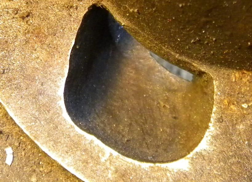

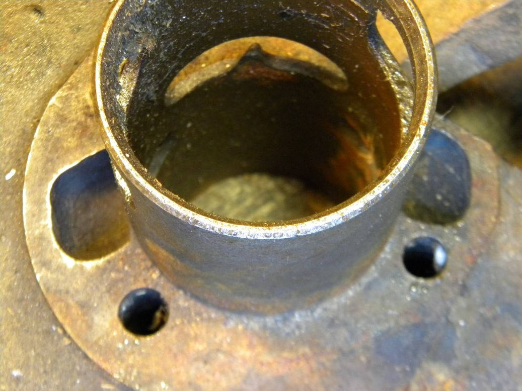

Опасения такие есть конечно. Вначале сделаю из тонкого алюминия, опробую технологию установки и фиксации а потом приму окончательное решение. Пока это только идея. С бухты барахты конечно делать не буду. Вот явовский канал, верхняя часть. Ширина такая что гарантирует направление потока продувки в заднюю часть цилиндра и сечение окна в цилиндре такое же как и на РМЗ-640! Здесь всё просто отлично!
    95,8 КБ · Просмотры: 136

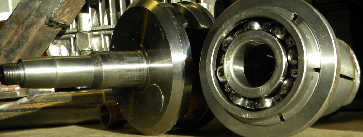

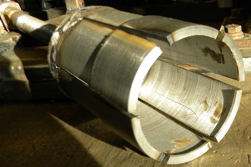

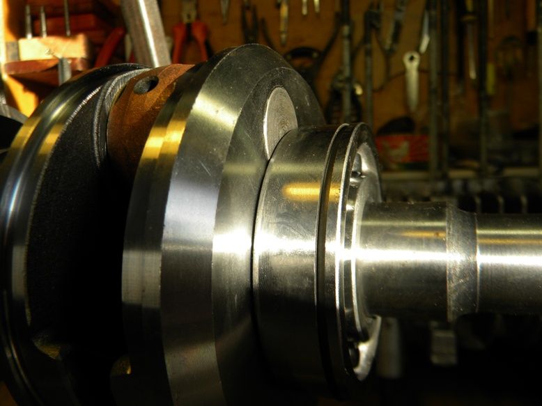

Здесь палец шатуна касается наружной обоймы подшипника. Оставлять так нельзя. Пришлось заказывать специальный съёмник для снятия за канавку подшипника.
    53,7 КБ · Просмотры: 135
