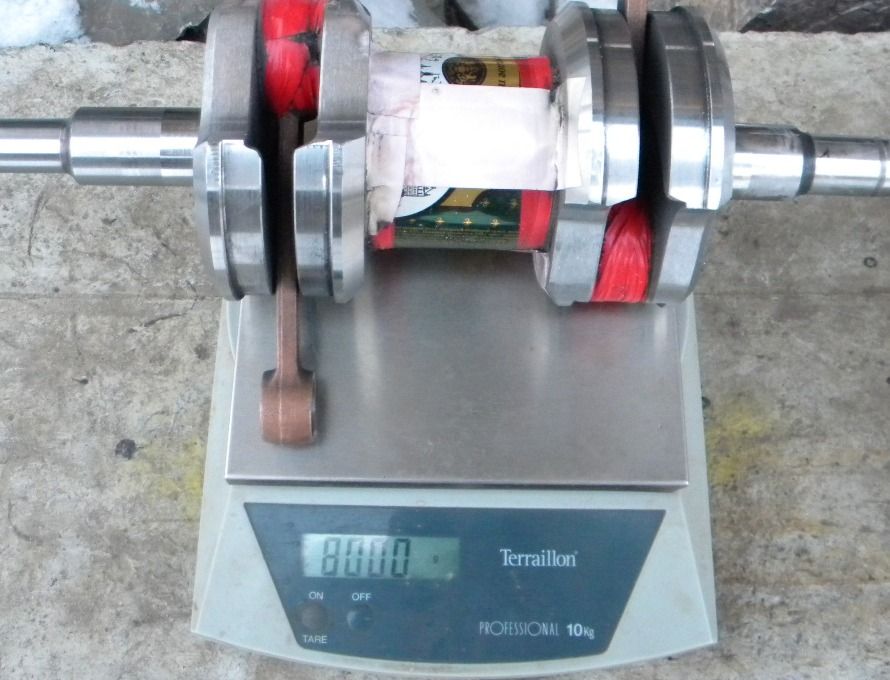

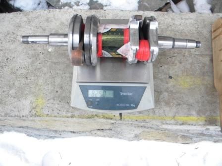

Вот промежуточное взвешивание. Сжал фотку слишком, поторопился и не скоприовал. Видно плохо, 8250гр

Вот после обрезки второй стороны. Не добрал 20гр. Занёс домой буду обмерять, смотреть где недоточил.

Разница в 20 грамм?  Конечно это мало на что повлияет, но я бы всё же поискал и по возможности устранил.
Нашел где шаблон не досадил. Терпения не хватило, ноги и руки уже начали подмерзать, и глаза замазались уже. Завтра дошлифую.
Мне кажется фаску с левой стороны можно ещё немного снять.
Но и заводские проточки разные. В области шатуна левая щека вроде бы толще. 20 грамм, - это довольно много снимать придётся.
Если это заводская бяка, то нужно подумать где снимать.

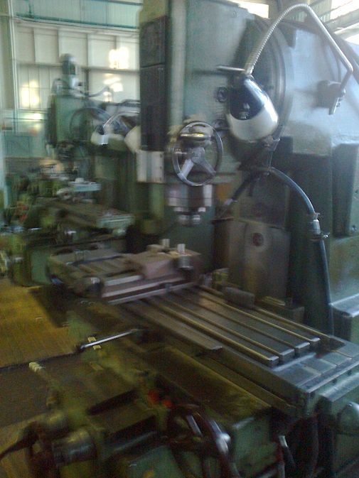

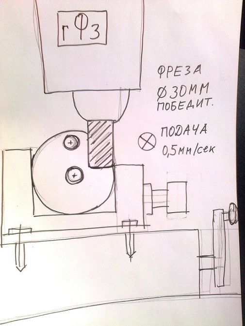

Кустарщина все это и показуха-ржавенький коленвал (как  и у меня) режется болгаркой  вручную по накерненным меткам! А кернить каленые щеки вала категорически нельзя! Затем пускается пыль в глаза- это всё натирается до блеска шлифмашинкой. Но колхоз и в Африке колхоз.
Берите вал, несите его на станок ГФЗ и фрезеруйте ровно и качественно, как на снимках ниже.

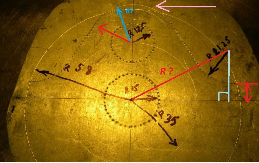

Так, я вроде бы всю технологию разметки шаблонов описал. Размеры написаны на шаблоне на фотках.
С технологие да, а размеров явно маловато  будет :IMHO
Кстати я так и не понял, по какому радиусу вокруг шатуна обрезалось? Каким образом находился центр радиуса 21,5?  🙂

Авиамеханику. Конечно, фрезой куда точней и удобней.Но не  стоит набрасываться на *КУЛИБИНА*. Возможно рядом нет таких станков  и знакомых у человека. Нам всем важен результат. Поэтому не стоит ставить палки в колеса.
Хвалитесь своим ,более удачным, технологическим превосходством??  :-?
Нехорошо это ,каждый использует доступные ему методы! Вот к примеру,когда надо было отбалансировать и облегчить,то ограничился сверлением двух отверстий в каждой щеке и всё получилось !  :🙂
У автора (кустаря) снимки на  которых всё  видно  и понятно  бери и делай. У критика    НОМЕР  1  снимок  не  в фокусе-  класика. Все за  ,а баба  яга  против. ;D Вал стальной  кернить  нельзя, он  что стекляный?
Хорошо, я понял. Я потом немного изменил форму срезав верхние углы. Чуть ниже центра радиуса (голубого) есть метка на оси У. С этого центра взял радиус по касательной к боковым скатам и провёл дугу срезав углы вверху. Из этого же центра в обе стороны провел дуги с левой и правой стороны за пределами большого круга для
R21,25, а потом этот радиус провёл из углов выемок. Таким образом нашел центра этих радиусов. Ещё раз подробно опишу позже, когда будем подводить итоги.
Может быть понадобится корректировка и положение этого центра радиуса может измениться. Это будет уже другой шаблон и контршаблон.
