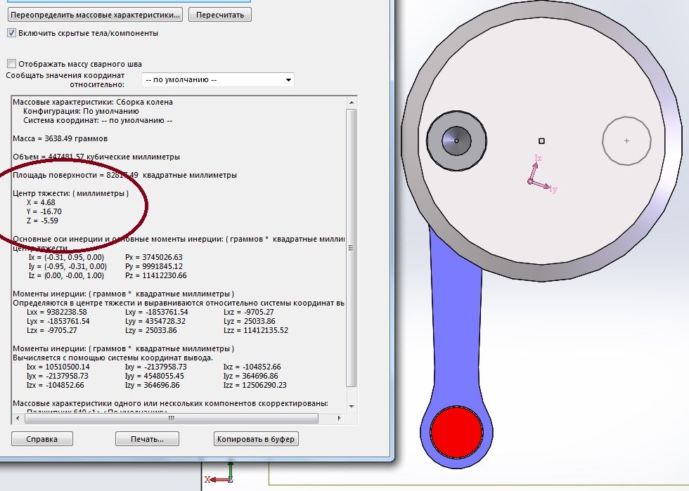

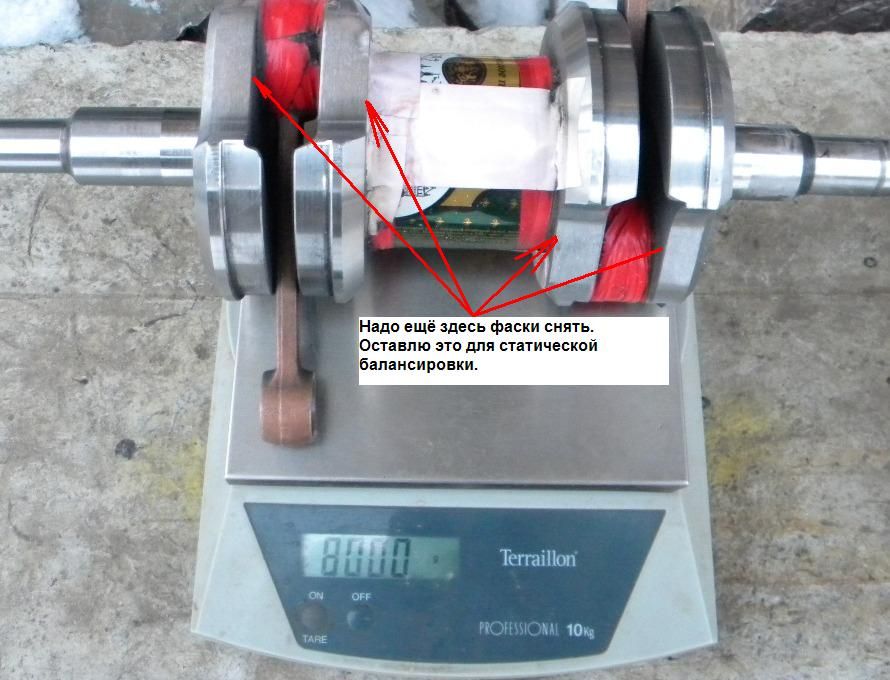

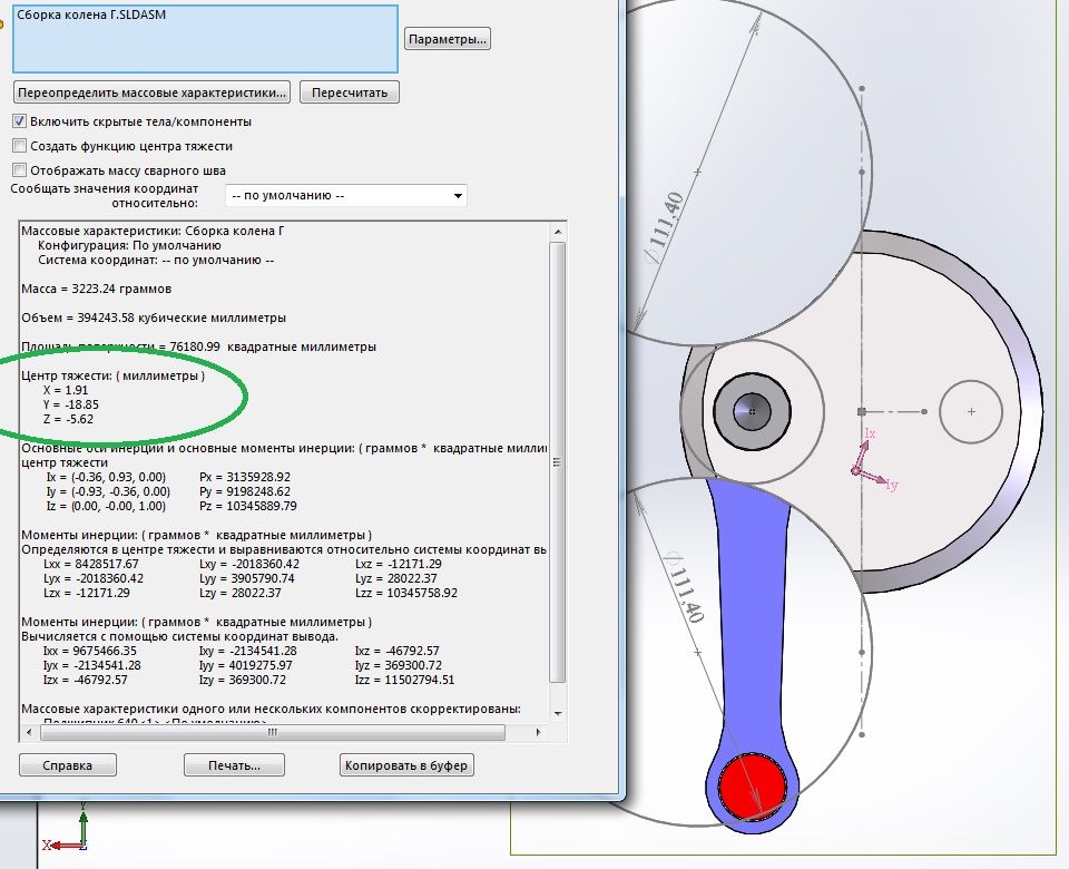

Получилась такая картинка применительно к одному цилиндру )
    104,6 КБ · Просмотры: 100

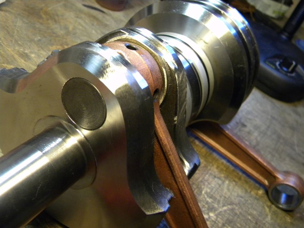

Ну вот, шаблон досадил, снялось 10гр. Промерил ещё раз щёки в районе шатуна, тонкую часть. Три по 17мм, одна 16.5. Поэтому и разница. А так геометрия везде в пределах нормы, что подтверждается и измерениями веса.
    24,8 КБ · Просмотры: 97

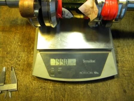

Теперь статическая балансировка. Есть два газовых амортизатора капота. Там штоки хромированные твердущие. Использую их в качестве рельсов. Буду крепить на своём стенде.
Володь, а относительно чего эти координаты. На картинке точку можешь поставить?
Центр масс одноцилиндрового модуля, относительно оси вращения КВ. Ось соответственно в маленьком квадратике )
Центр масс - обозначен розовой точкой со стрелками. Направление  координат внизу слева, под табличкой.
Соответственно по Х + 2,94. Значит ЦТ левее относительно оси. Т.е. немного не допилино, если доверяться этой модели. Можно и с фасками проверить, но нужны данные  🙂
potoki сказал(а):
немного не допилино
В смысле мало металла снято, и перебалансировки не будет? Ладно, после проверки динамики точные размеры блинов нарисую, разберёшься с моделями 🙂

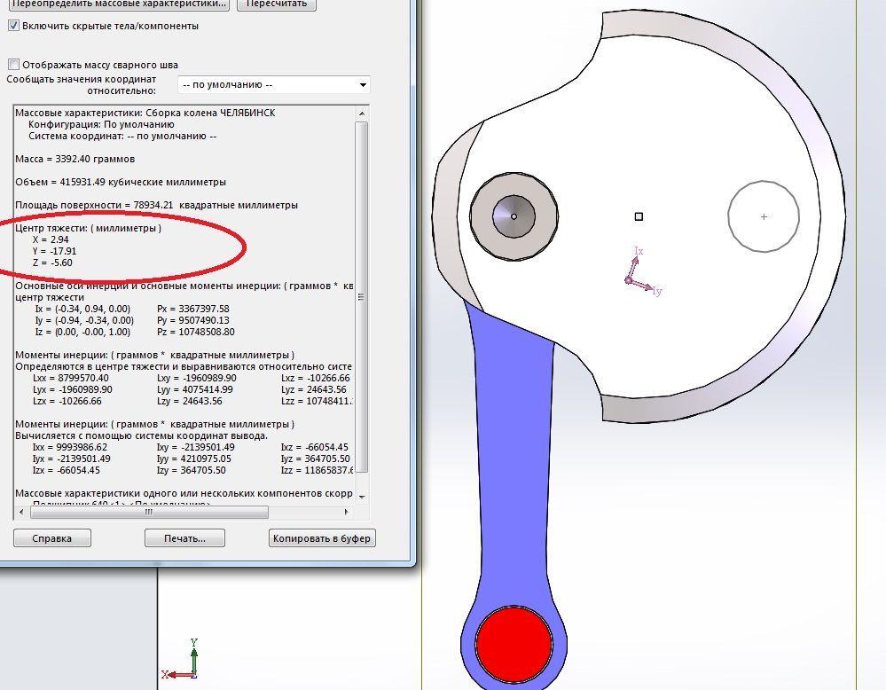

А почему так низко по У. -17,91
Так внизу шатун и поршень с кольцами. Вот У и убежал вниз.

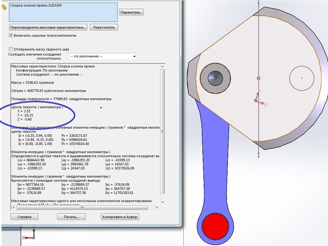

Если еще больше пилить, например по такому эскизу, то У еще ниже. Масса щек меньше, о поршень никто не облегчал.
    110,3 КБ · Просмотры: 137
А Х меньше. Значит мой вариант на смещение по Х больше влияет?

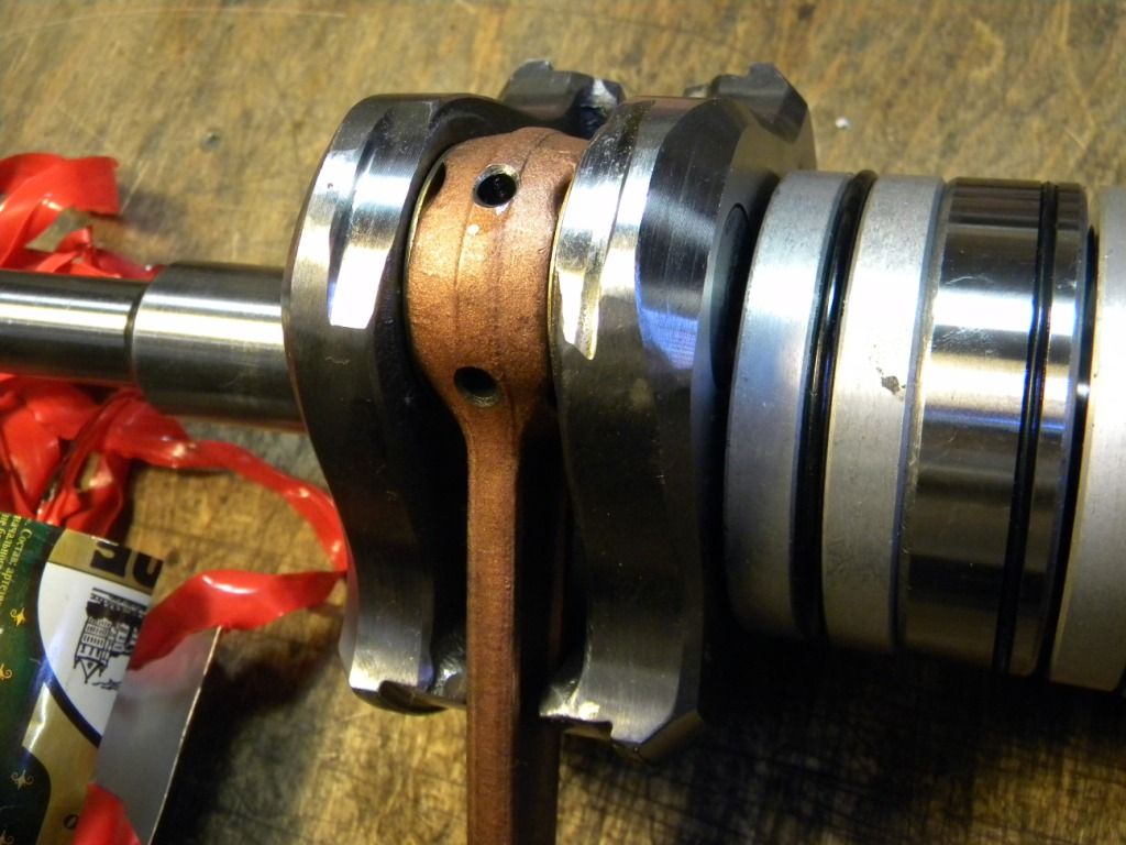

Ну вот он новорождённый китайченок. Изоляции не пожалел, поэтому всё чистенько, ничего никуда не попало! 🙂
    99 КБ · Просмотры: 109
Завтра уже буду собирать мотор. сегодня надо порядок на верстаке и в голове навести. 🙂
    91,4 КБ · Просмотры: 110
Наоборот  🙂
Вообще говоря описанные методики из книжек  благополучно забыл ) Просто откопал старые модели, в которых игрался с обрезанием. Их бы по хорошему проверить по массе для более точного определения параметров. Плотность  материала то может быть разная и не известно точно какая именно.
А так, качественно сравнить разные типы обрезок вполне можно.
К примеру упомянутый мной простейший рез по прямой, но ближе к шатуну, имеет больший эффект, даже без фасок и закругления. А если скруглить все острые грани радиусом 5, то вовсе по Х + 2,37 мм от оси.
ЗЫ. А вот так получается исходный вариант, который идет с завода.
