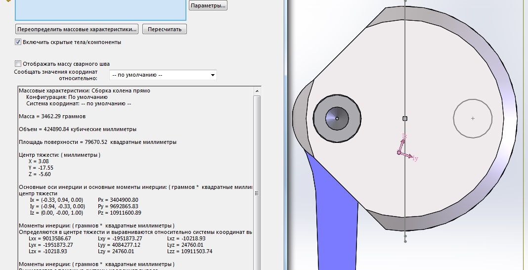

А, ну понял, всё правильно. Больше облегчаешь у шатуна , по Х ЦМ уходит к балансиру. Ну что же, возможно придётся новые шаблоны делать!
Ладно, по динамике посмотрим. Я думаю, если колебания в плоскости хода поршней будут немного больше горизонтальных то можно будет и так оставить. Всё таки компромисс между прочностью зоны вокруг шатунного пальца и балансировкой, тоже должен быть оптимальным. 🙂

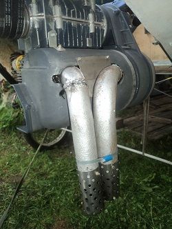

Радетель качества и безопасности в авиации Авиамеханик  №1 Его творение ,особое  внимание  швы!  Пока КВ развалится ,что вряд ли  ,куском  этой  трубы поубивает всех  окружающих.
Не поубивает. Трубы хомутиком стянуты! И там ещё веревочка есть!
Ах оставьте вы троля в покое.  :IMHO

Вполне имеет право на жизнь. Только у меня всё таки есть опасения, об ослаблении зоны вокруг пальца шатуна. Если не разбирать КВ, а просто "отпанахать" болгаркой, как выразился pashtet_2007, то это самый простой способ. К стати как самочувствие этого мотора? Он ещё эксплуатируется?

Здесь запас мяса большой. Можно было бы снять сегмент напротив шатуна по дуге. Результат по балансу был бы тот же, а по объёму меньше, - лучше для наполнения цилиндра.

Ну может я перестраховываюсь на счет ослабления колена, но лучше перебздеть чем недобздеть ;D

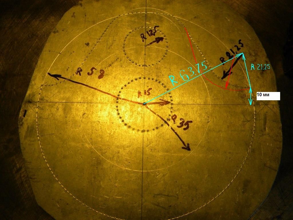

Конечно по прямой резать проще и легче контролировать размеры,  проще технология фрезеровки на станке, а по моей технологии вряд ли кто возьмётся делать. Но это не важно. В данном случае это просто идеализированный вариант и я конечно не буду его рекомендовать. Однако всё таки я сделаю акцент на недостатках прямого среза.
Я уже писал что в нижних ярусах в районе оси Z снятие металла на балансировку практически не влияет, потому что плечи диаметрально противоположны и друг друга взаимно уравновешивают. Это только облегчает коленвал и всё. А он и так слишком лёгкий, что даёт значительные крутильные колебания, которые составляют едва ли не большую долю вибраций от общей вибрации двигателя. По этому параметру тоже надо проводить исследования уже на работающей ВМУ.Для этого зеркальце надо закреплять паралельно оси двигателя, и делать замеры отклонений и вычислять коэффициент.
При прямой обрезке всё таки есть предел, за которым можно так солабить зону кривошипа, что можно получить и скручивание колена. К стати как раз такое на видео которое дал Пчеловод в Ответ #1900
...http://www.youtube.com/watch?feature=player_detailpage&v=HI8v-OG_mQs.....
Может и выдержит коленвал такое обрезание, а может и нет. Гарантии дать нельзя. Тогда и форсировать этот двигатель тоже нельзя.
В моём случае ослабление минимально и при этой технологии мне ничего не стоит ещё снять слой металла на пример вот таким образом (по красной линии)
