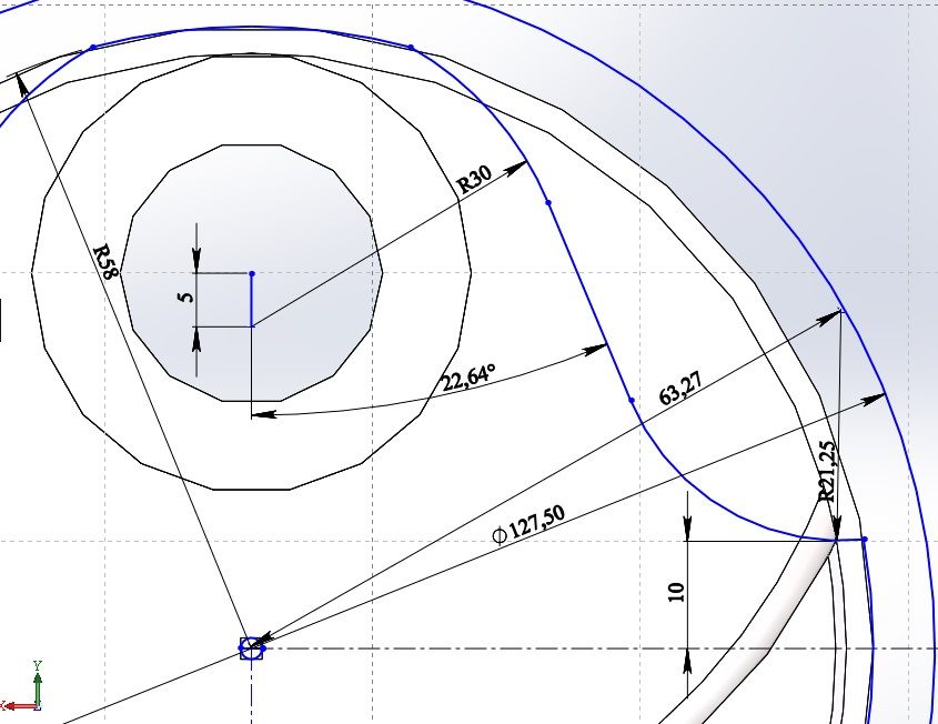

Вариант близкий к дизайну Владимира.
Это конечно лучше чем вариант Паштета, но так же сильно ослабляет кривошип. Володь, посчитай площадь сечения получившегося уха

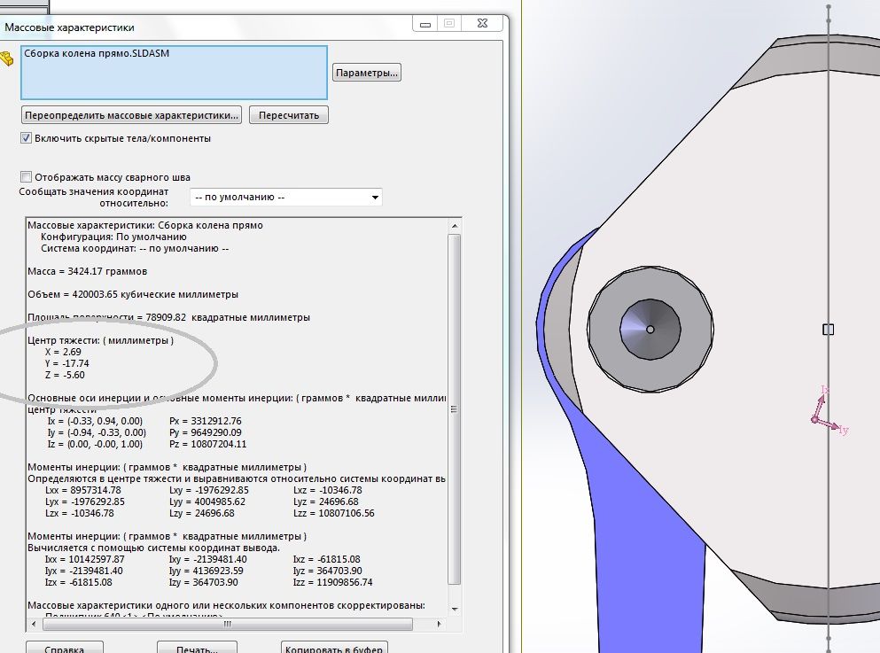

Массу побольше можно легко оставить. Выше уже висит картинка на скорую руку, с параметрами близкими к двояко выгнутой.
Самым оптимальным вариантом по максимальности вырезания - изначальный вариант топикстартера. Т.е. по радиусу. Причем там получается больше 0,5, на сколько я помню. Благо и шлифовочный диск на болгарку бывает подходящего диаметра. И лепестковой шкуркой потом можно довести до приятного внешнего вида.
С эскизом у меня было вот так. Почти попал с радиусом.

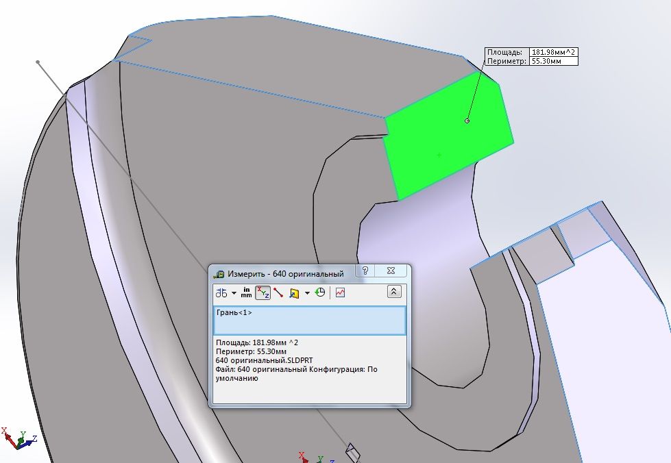

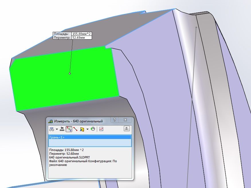

Еще раз отмечу, что конкретно эта модель сделана без привязок, и не максимально обрезана. В таком виде сечение на картинке. В принципе не вопрос сделать любой вариант, нужно лишь четко поставить задачу  🙂
    70,1 КБ · Просмотры: 108
    57,8 КБ · Просмотры: 107

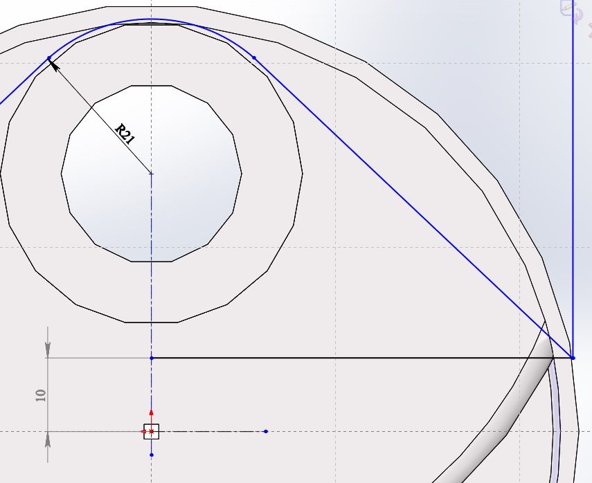

Максимальный вариант обрезки по прямой с повышенной массой  🙂 может быть таким.
    52,6 КБ · Просмотры: 109
    50 КБ · Просмотры: 116
    100 КБ · Просмотры: 140

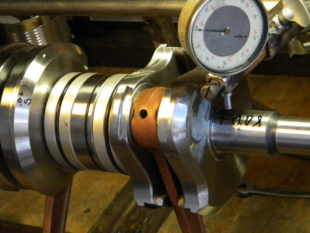

Как это нет? Поршень, который со стороны магнето, скручивает коленвал в обе стороны. Если присутствует детонация, а это тоже может быть, то ударные нагрузки скручивания тоже значительные. Их держит сила трения в натяге щеки на кривошипе. Если мы снимаем метал на ухе мы снимаем здесь и часть напряжений в металле. Т.е. уменьшаем силу которая обжимает палец шатуна.
Вот и подтверждение. Проверил биения в центрах после обрезки. На одной половинке добавилось 0.05мм. Нужно раздвигать щёки со стороны противовесов.
Это не совсем корректно  :IMHO Как минимум на КВ воздействовали еще и струбцины для фиксации.  😉 не считая перепадов температуры при этом. Коррекция и проверка биения конечно нужна после воздействия, но это не показатель зависимости скручиваемости вала и толщины мяса в процессе эксплуатации  🙂
Возможно, что это произошло ещё при первых испытаниях на стенде, а при резке я зажимал аккуратно, через алюминиевые уголки, только по половинке колена. Нагрузку большую не прилагал. Сейчас конечно, нельзя точно утверждать, от чего это произошло, но факт остаётся фактом, запас прочности в зоне кривошипа не помешает, и снимать там надо по минимуму.  🙂
А прямого реза, на крайнем варианте, может и не хватить по массе, для балансировке, и придётся делать фигурную резку
Не знаю. По моим прикидкам получается что крайний прямой вариант с максимальной обрезкой заметно эффективнее  ;D
По Х ближе к оси, по У- то же, а это значит, что общая масса щеки выше при этом, чем в хитром варианте.
Естественно все покажет прокрутка в реале  :craZy

А у моего уха получается 218 квадратиков, но вот что я заметил когда выверял вал сегодня. Усилия которые я применял для правки в первый раз, оказались черезмерными. Вал стал явно слабее.
Даже от лёгкого разжимания щёк двумя монтировками, происходит пластическая деформация вала и он уходит в другую сторону.  Что происходит с валом когда он входит в резонанс, остаётся только гадать. Подозреваю, что волны на световом следе лазера крайних испытаний это собственные колебания шёк коленвала. Но это только предположение.

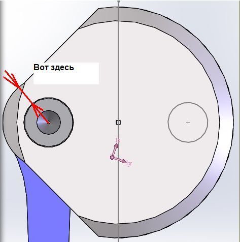

potoki сказал(а):
По моим сечениям получается в указанном месте у тебя  должно быть порядка 250
У меня там ещё фаска 7мм если мерить по плоскости фаски, а сечение по тому месту, где я показал в ответе 2148. Если быть точнее под 45 градусов к оси У, из центра кривошипа.
Сейчас перемерил, 236 квадриков получается, а по мере поворота в сторону балансиров плавное увеличение сечения. По вертикали там в любом случае одинаково будет, важно именно приращение увеличения сечения начиная от оси У.
В этом месте получается 220,22 мм[sup]2[/sup]. Если мои эскизы  соответствуют реальности.
При прямом пиле у нас в любом случае от этого места и далее сечение растет.
