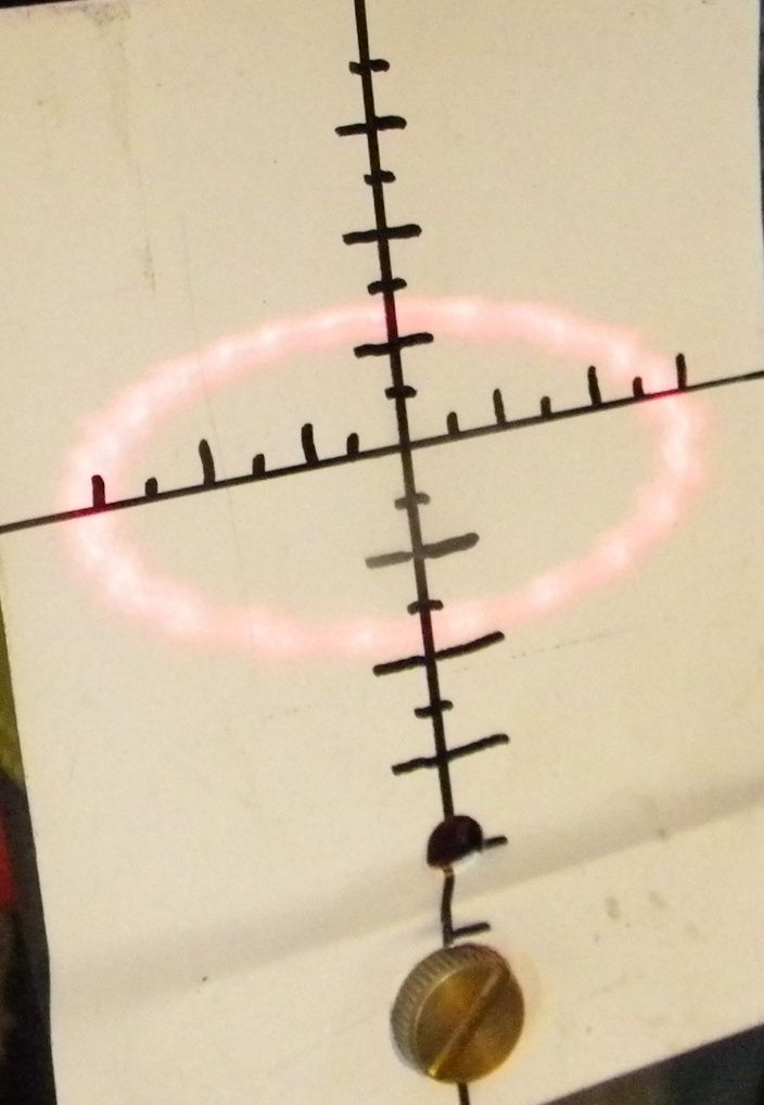

Ну вот и результат. Меня он не порадовал. Как и писал Виктор должен быть эллипс, но похоже на ухе можно было по больше мяса оставить. Эллипс получился горизонтальный.
    56,2 КБ · Просмотры: 133
Размеры 60х30 при расстоянии 1.95м. максимальный коэффициент вибрации 0.030 на колебаниях второго порядка. Теперь хоть балансиры облегчай 🙁
Если приглядеться то видны такие же пульсации по кругу, как на первых испытаниях, и они потихоньку двигаются по кругу в направлении вращения.
Амплитуда колебаний в плоскости поршней упала в 2 раза, зато появилась почти такая же от балансиров. Так что просто так "панахать" нельзя, нужно в меру. Но ясно одно, вполне можно обойтись прямым резом и как ты Володя, крайний раз нарисовал, только миллиметра на три надо добавить высоту сечения уха. Пускай лучше вертикальный эллипс получится, там можно ещё поршни с головкой пооблегчать, а здесь уже всё, капец.

argentavis сказал(а):
вполне можно обойтись прямым резом как крайний раз нарисовал, только миллиметра на три надо добавить высоту сечения уха.
Так крайний вариант заметно больше срезает. Если считать, что здесь перебор, хотя я пока не совсем въезжаю в глубинную суть сейчас происходящего, то вокруг шатуна можно прибавить нормально.
На других оборотах картина не может поменяться? Коэффициент говорят зависит от диапазона оборотов.
У Пименова снято ещё больше. Похоже там он в горизонталь дисбаланс ещё больше сделал, чем было на родном без фрезеровки по вертикали.

Не вижу повода для пессимизма  :IMHO На крайний случай, если действительно перебор, хотя в этом нет уверенности у меня, можно же и с балансиром немного поработать.
Кстати у топикстартера, Алекса, снято еще больше чем у тебя и летает с заметным улучшением многие десятков часов. Если раньше от вибрации конструкция лопалась, то сейчас все замечательно. Коээфициент у него 0,545 кажется. У Паштета, с обрезкой по прямой подобран коэфф 0,5. Он снимал меньше.
У его наставника 0,6 кажется на память и то же все замечательно. Домбров со своим 0,65 получается срезал еще больше и на свой мотор не нарадуется. А тут мне кажется коэффициент и до 0,5 не дотягивает, если судить чисто по статистике.
Хотя нет, у него мяса на кривошипе побольше оставлено, может и в самый раз будет.
Ну да, можно и балансиры пильнуть. Просто объём кривошипной камеры лишку добавится. Поверил утверждению, что сколько ни сними с этого колена, всё мало будет. Шаблон надо исправлять. Добавлять сечение уха. Низ можно оставить так а ухо усилить. Ослабляется оно заметно.
Ну, уменьшение колебаний первого порядка в 2 раза на лицо. И у вторых колебаний амплитуда немного меньше чем при первых испытаниях у первых. Хотелось идеальный круговой вариант 🙂
Наверно всё таки балансиры ещё приберу, чуть-чуть. И будет в самый раз.

Тем не менее какие обороты и меняется ли картина при других?
Можно же еще с маховиком покрутить и посмотреть новую картинку.
Да общая картинка при этом не изменится, просто чуток амплитуда везде упадёт и всё. При всей навеске на двигатель, она и упадёт. И с этой точки зрения разнос масс желательно делать дальше от оси двигателя. Например глушитель закрепить жестко на болтах крепления головок сверху над головками или у верхнего с угла. это и крутильные колебания будет гасить и будет гасить амплитуду всех остальных вибраций. Только крепить надо как минимум на 6 болтов через уголок с ребрами усиления. Плечо центра масс будет больше и двигатель будет меньше колбасить, и меньше через мотораму на самолёт пойдёт.
