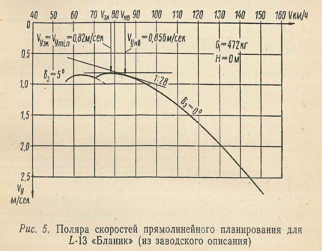

Насчет "Жонглирования полиномами" - не совсем понял в чем вопрос. Никакого жонглирования не происходит. Просто тупо вносятся все точки полученные во время испытаний, за исключением тех, которые сняты во время выполнения маневра, например разворота. Хотя программа моего бортового компьютера пытается определить моменты которые на надо записывать с помощью специального разработанного мною алгоритма. но все таки иногда такие точки проскакивают. Долго лететь по прямой не получается, ибо можно не вернуться на аэродром. Приходится периодически разворачиваться. Но в основном я доверяю математике. Метод наименьших квадратов позволяет довольно точно описать поляру скоростей планирования, не смотря на довольно большой разброс исходных данных. В качестве примера, приведу поляру моего Бланика, полученную всего по 51 точке: Обработка поляры дает следующие параметры: Экономическая скорость 84 км/час при вертикали 0,88 м/с, качество на экономической скорости 26,7. Наивыгоднейшая скорость 92 км/час при вертикали 0,92 м/с. Максимальное качество 27,9. Очевидно, что полученные данные хорошо совпадают с паспортными данными. Небольшое увеличение скоростей вызвано тем, что суммарный вес планера с одним пилотом у меня немного больше паспортного. А вот поляра: Видно, что разброс данных есть, но математика все подчищает...
Для того что бы провести сравнение надо, полученные вами результаты через коэффициенты привести к Н=0 и полетному весу 472кг. Тогда можно судить о точности методики.

Вообще-то исходные данные уже приведены к нулевой высоте стандартной атмосферы. Это делает мой бортовой компьютер. И это очень удобно, особенно когда отдельные участки поляры снимались на разных высотах, при разной температуре воздуха. А приведение к заданному весу - тут проблема. Нечем взвесить свой планер. Поэтому я привожу данные такими, какими получил сам. Вес оцениваю среднепотолочно. Да и приводить к стандартному весу не вижу особой необходимости. Разве что, для удовлетворения собственного честолюбия. Хотя можно попробовать. Моя программа, все это делает. Только исходные данные по весу надо ввести. На самом деле поляры двух одинаковых типов планеров все равно получаются не одинаковыми. Особенно отличаются вертикальные скорости в области малых и средних скоростей, и, соответственно, экономические и наивыгоднейшие скорости. И в штопоре. Думаю, это в основном из-за технологических разбросов конструкции. Тут бывают совсем невероятные различия. Например, у меня был Бланик, который мог крутить сколько угодно витков штопора. Хоть два хоть три, хоть половину. Потом появился Бланик, который мог сделать только полтора витка, после чего переходил в пикирование. А сейчас у меня вообще экземпляр - делает только 3/4 витка, и переходит в пикирование. А все Бланики. Только разных годов выпуска.

2. По поляре скоростей.

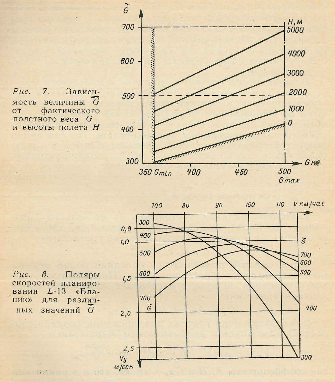

А вот так будет выглядить семейство поляр скоростей
при изменении полетного веса и высоты. Характерные скорости существенно меняются. И учитывать их надо обязательно. Т.е с одним пилотом Vэ и Vн будут совсем другими

По поляре скоростей - математические расчеты более точные, чем диаграммы. При современных компьютерах, я больше доверяю прямым расчетам. Ди а летаю я сам. Мне и надо характеристики планера со мной. Для того, что бы делать исследования годные всем желающим, я еще не дорос...
Эти "диаграммы" полученные математическим расчетом. Все Бланики разные, но разброс значений характерных скоростей ~1-2 км/ч (в пределах 1.5%). У вас получилось отклонение более 20%. Это очень много. Значит где то ваши расчеты содержат неточность.
