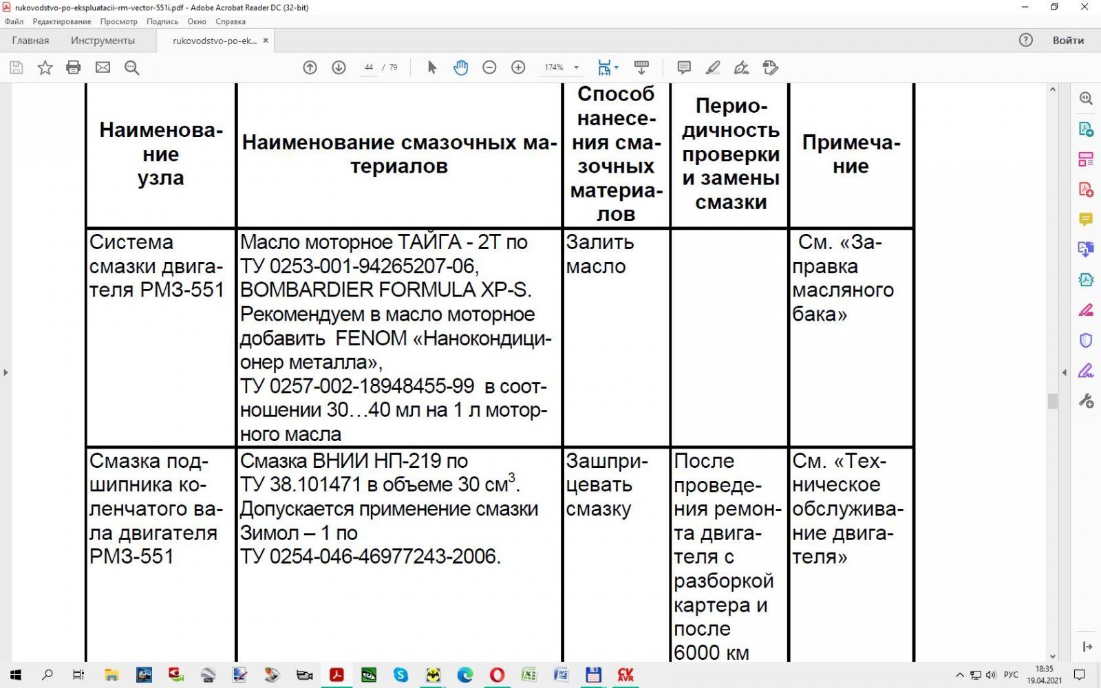

Большое спасибо! Значит можно использовать Teboil 2Т

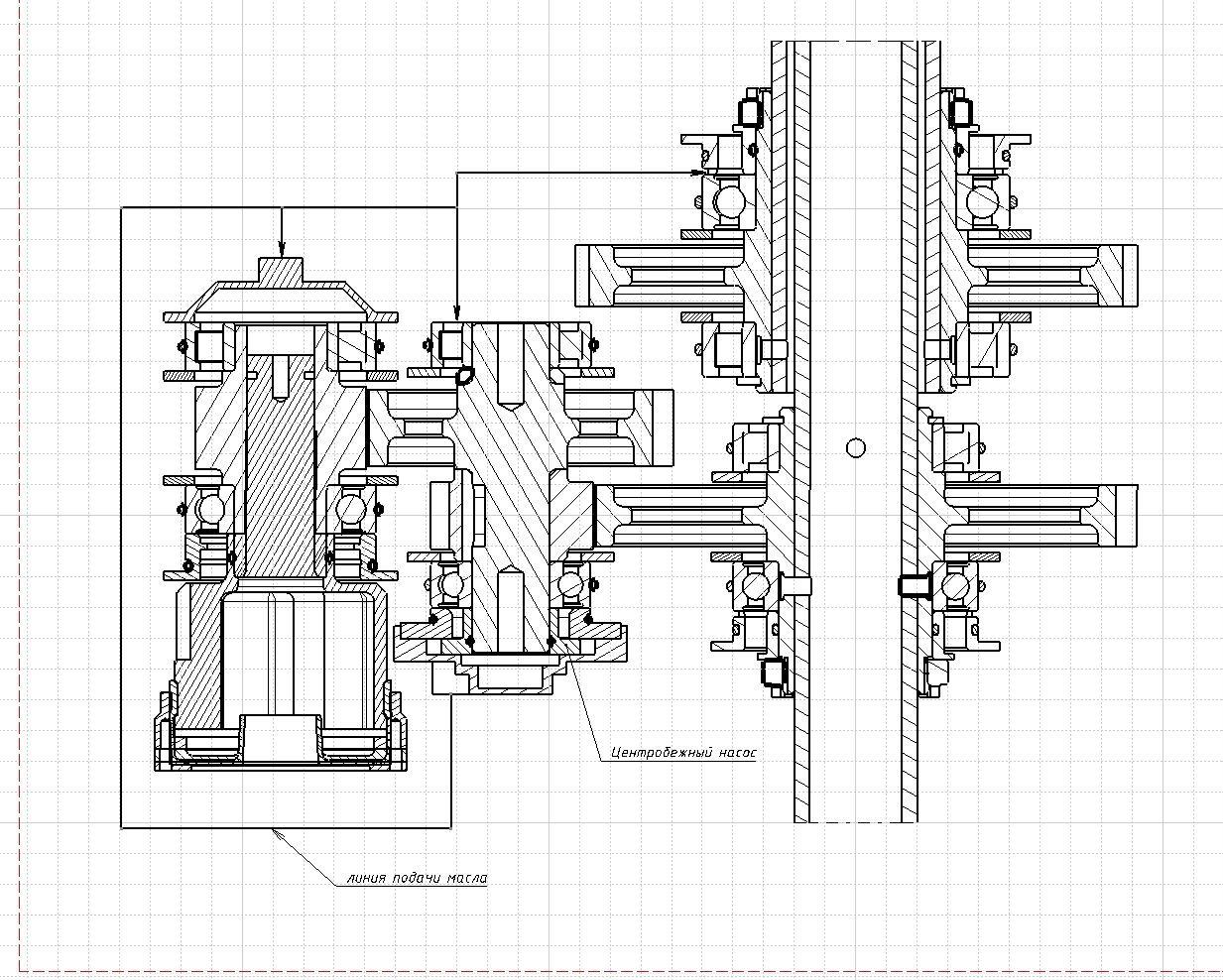

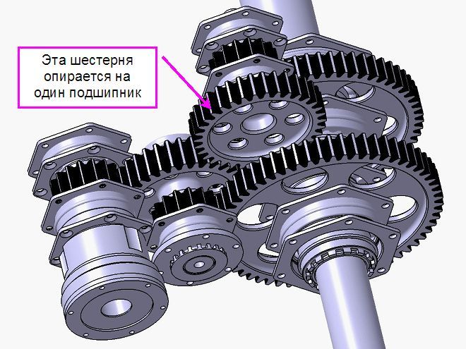

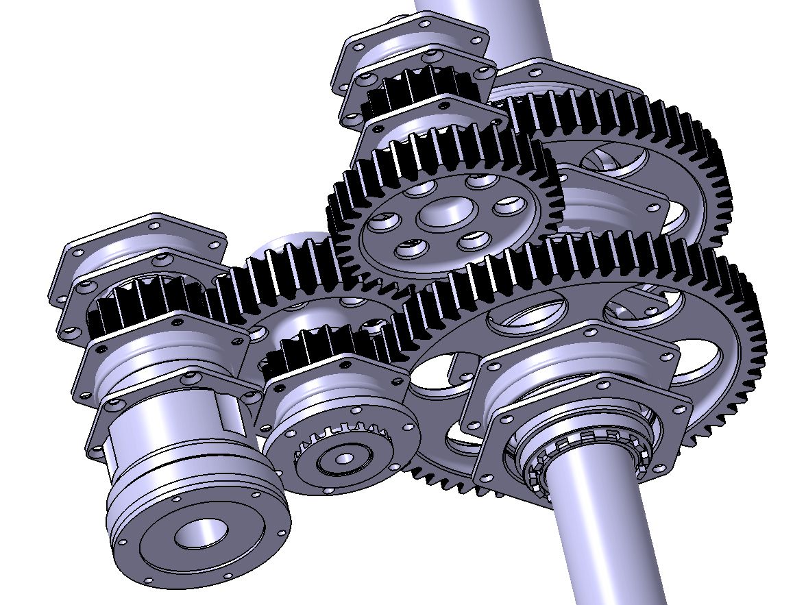

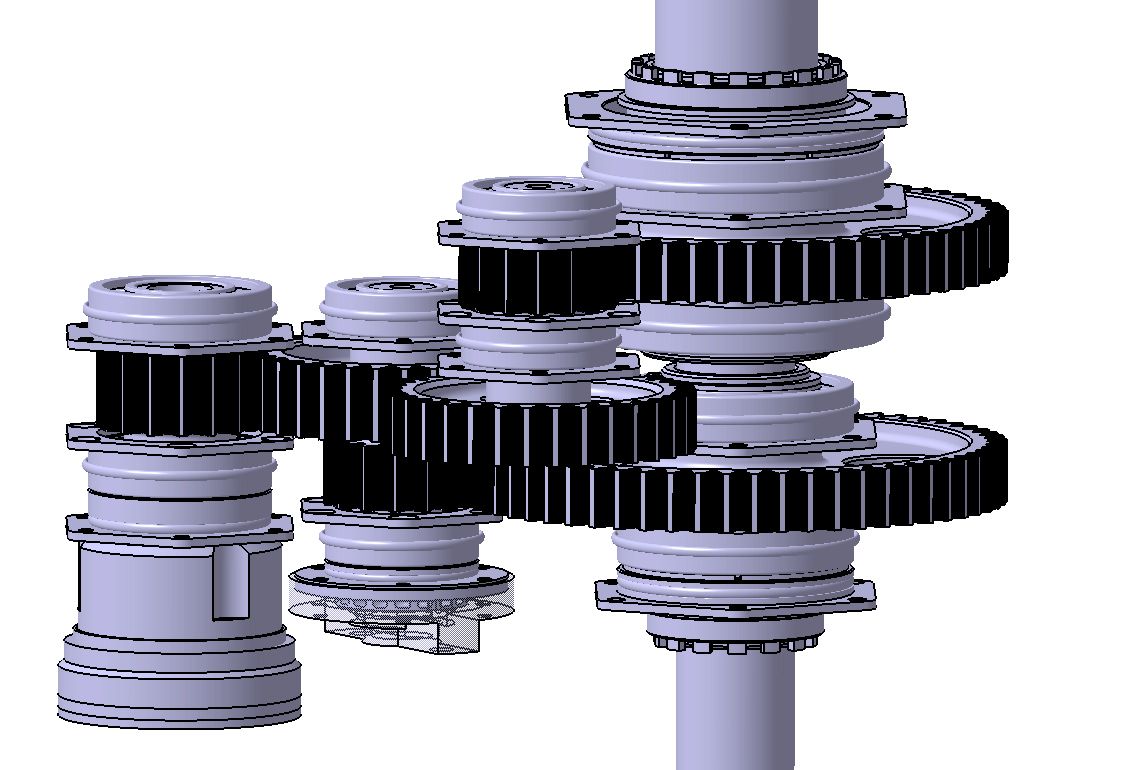

Вопрос для Shturman_billy
В сообщении № 186 Вы изобразили редуктор соосного винта. Подскажите, пожалуйста, какой получился сухой вес этого редуктора и сколько он весит вместе с заполненной маслосистемой? Естественно включая вес масляного фильтра, масляного насоса и масляного радиатора.
В своей конструкции я разработал очень похожий редуктор на Ваш. Только у меня все шестерни опираются на подшипники с двух сторон осей, то есть нет консольно закрепленных шестеренок.
В показанном редукторе нет консольно закрепленных шестеренок.
вес редуктора - 24 кг, объем масла -1.5 л. Маслосистемы как таковой нет. Есть центробежный насос и две линии подачи масла, по которым осуществляется смазка подшипников "капельным" способом. Фильтра нет, радиатора нет. Массу редуктора можно было снизить перейдя на "правильные" материалы шестерен, шлицевые соединения их, и валы выполненные из "правильных" материалов. Вес "правильного" редуктора - 16...18 кг. Но стоимость такого редуктора выросла бы как минимум вдвое-втрое.

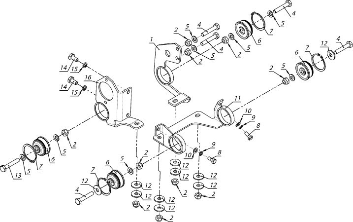

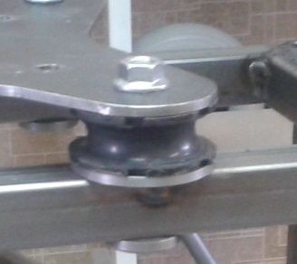

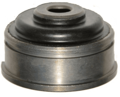

Радует, что РМЗ не стоит на месте и пытается развиваться, три года назад моторы комплектовали вот такими амортизаторами.
Какой расчетный крутящий момент заложен ? Модуль колес ?
У нас почти "правильная трансмиссия" на сертифицированном сооснике VA-115 на мощность двигателя - 50л.с. и 6500 об/мин, (включая главный редуктор с валами и тремя коничками с i=5.125, МСХ, двух шкивов i=2 с натяжными роликами и поликлинового ремня) весит около 14 кг. 🙂 Стоимость, т.к. изготавливается в Германии, конечно, европейская.😢
Применительно к Фурии, я бы поставил также горизонтально двигатель с ремнем вверх и валом на хвост и главный редуктор из готовых коничек от заднего моста авто, или мотоцикла Урал, БМВ. По такой схеме трансмиссии -много вертолетов есть.
Что мешает поставить два? За первой обоймой, следуя по чертежу снизу вверх, стоит вторая шестерня на том же валу, а за ней еще одна обойма. Что мешает предположить, что в этой, второй обойме стоит еще один подшипник?
Расчет велся по максимальному круть моменту * 1.5 без учета типового рельефа полета. Модуль 2.5.
Почему Вы взяли коэффициент запаса равный 1,5 ?
Какой максимальный крутящий момент Вы имеете ввиду?
Средний исходя из максимальной мощности или максимально пиковый момент в пределах одного оборота?
Если глянуть на ту шестеренку на которую я указал стрелкой, то снизу шестеренки не просматривается подшипника. А на валу тех сдвоенных шестеренок уже просматривается два места с подшипниками. Как поставить вал на три подшипника я не возьму в толк. Какой то подшипник должен быть плавающим, но тогда его присутствие излишнее.
