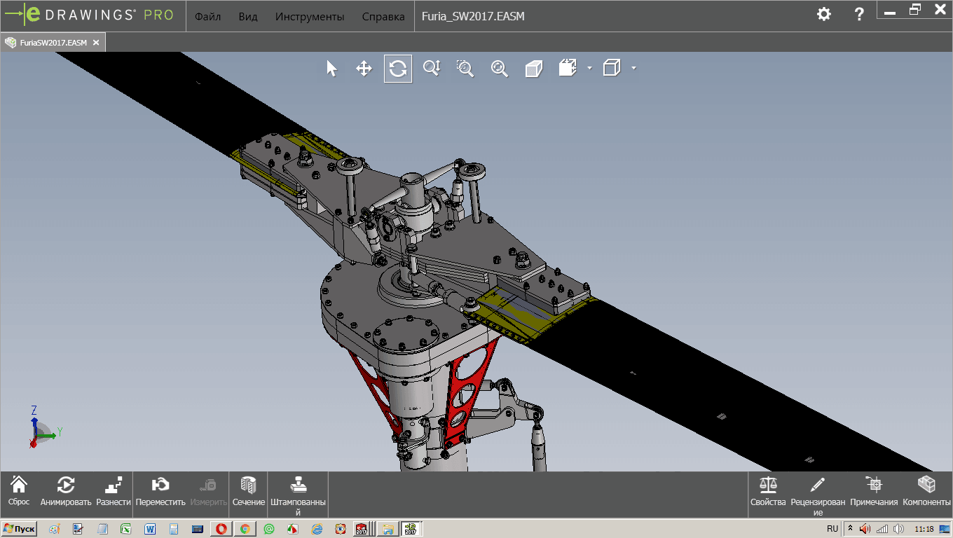

Заметил у итальянского АН130

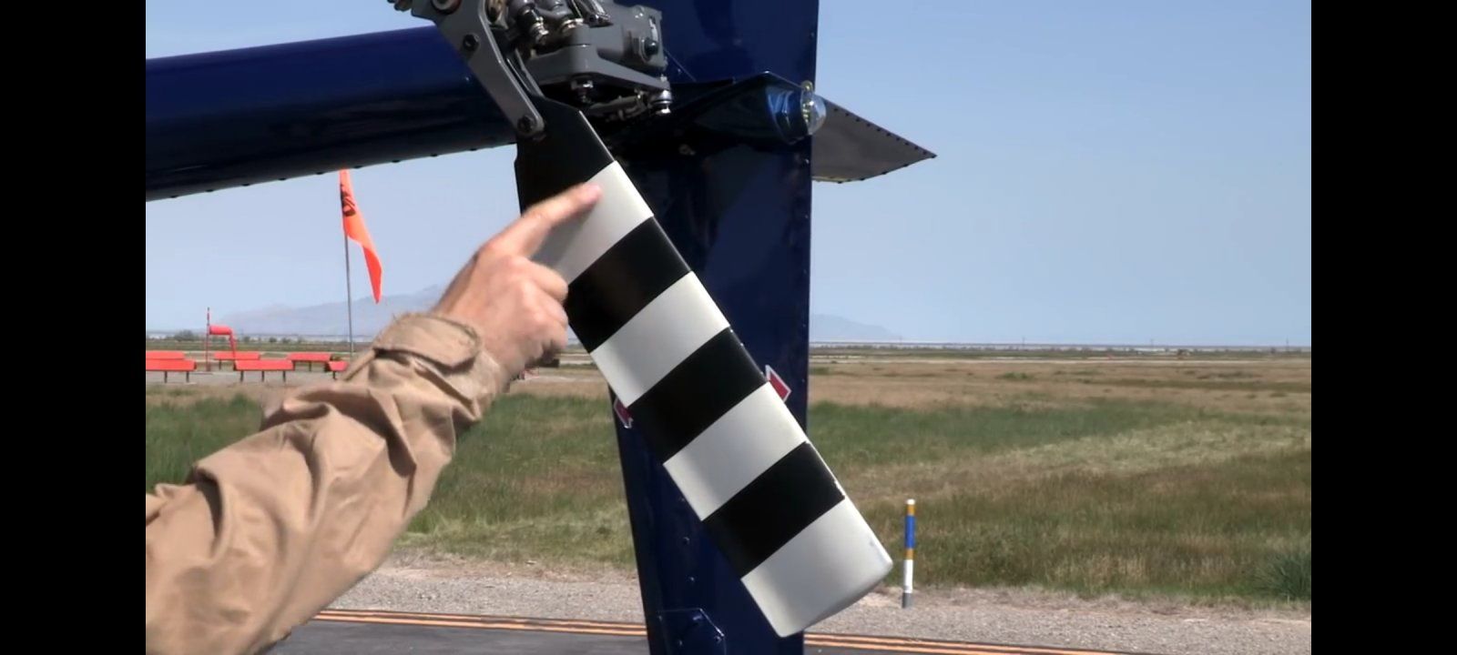

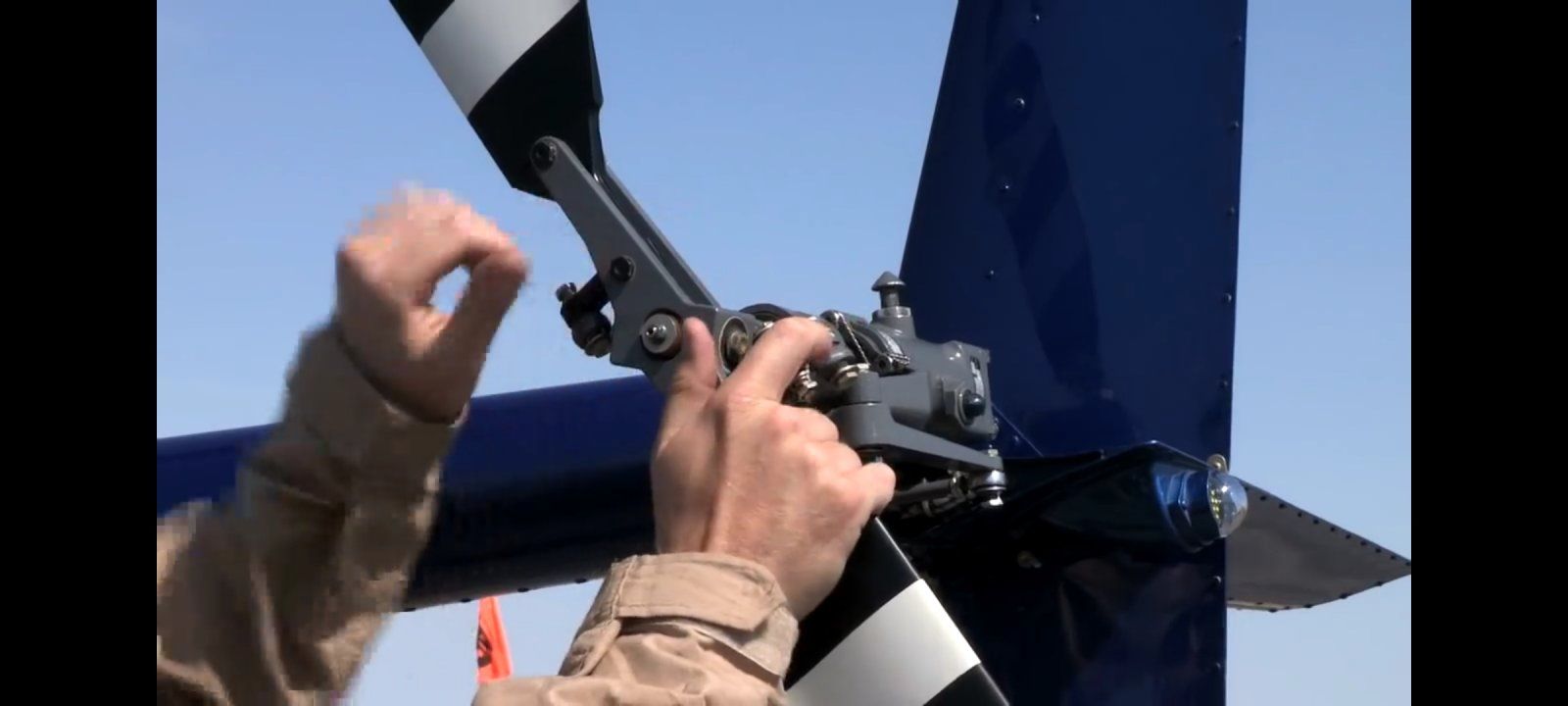

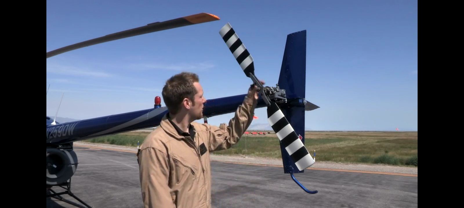

Просмотрел несколько роликов с АН130. Оказывается не на всех этих вертолётах применена втулка РВ нового образца. На большинстве стоит старого типа (от А600 талон).
Взято из этого ролика:
У меня сложилось такое впечатление, что итальянцы на один экземпляр AH130 установили втулку РВ от Робинсон R22.
Кстати, и у R22 ось поворота лопасти смещена тоже вроде как не в ту сторону.
🤔 блин, всё, как в пословице:- "век живи век учись"
Спасибо за видео! Да, действительно, итальянцы- молодцы, уже по авиационному сделали, даже угол конусности лопастей в креплении ШС заложили. Только непонятно, почему Яков не использует современные конструкции агрегатов в своих вертолетах?
Потому что Яков не собирается городить огород. А делает так как сделано 1000 проверенных экземпляров. И для чего это обсуждать. У Якова задача сделать дёшево и безопасно. Для дальнейшего использования в Бпла.

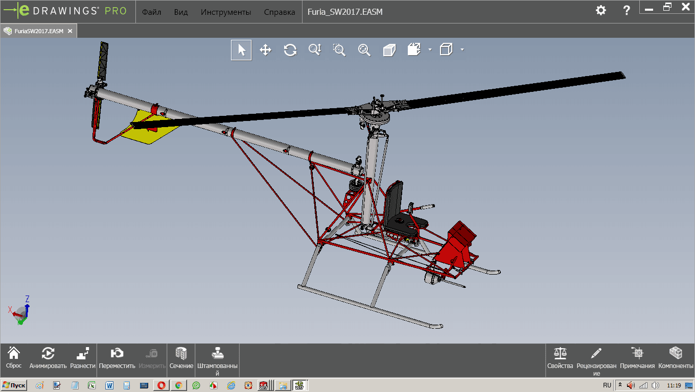

-а наш Богдан посмотрел одним глазом,через лупу на рисунки ФУРИ
и состряпал что-то подобное для пилота и пассажира,на мотоциклетном моторе 150 лс,весом пустого 250 кг...
-когда ремонтировал оборванный хвост,
испытывал аппарат в режиме прыгающего (до метра высотой) автожира !
Делаем параллельно 3 аппарата. С разными моторами. На 90 и 67 лошадей. Очень много оснастки нужно сделать. Иначе колхоз гаражный получатся. А это всё время и деньги. Всё пока по плану. Чертежи и модели корявые. Идёт переработка.
