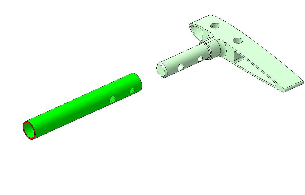

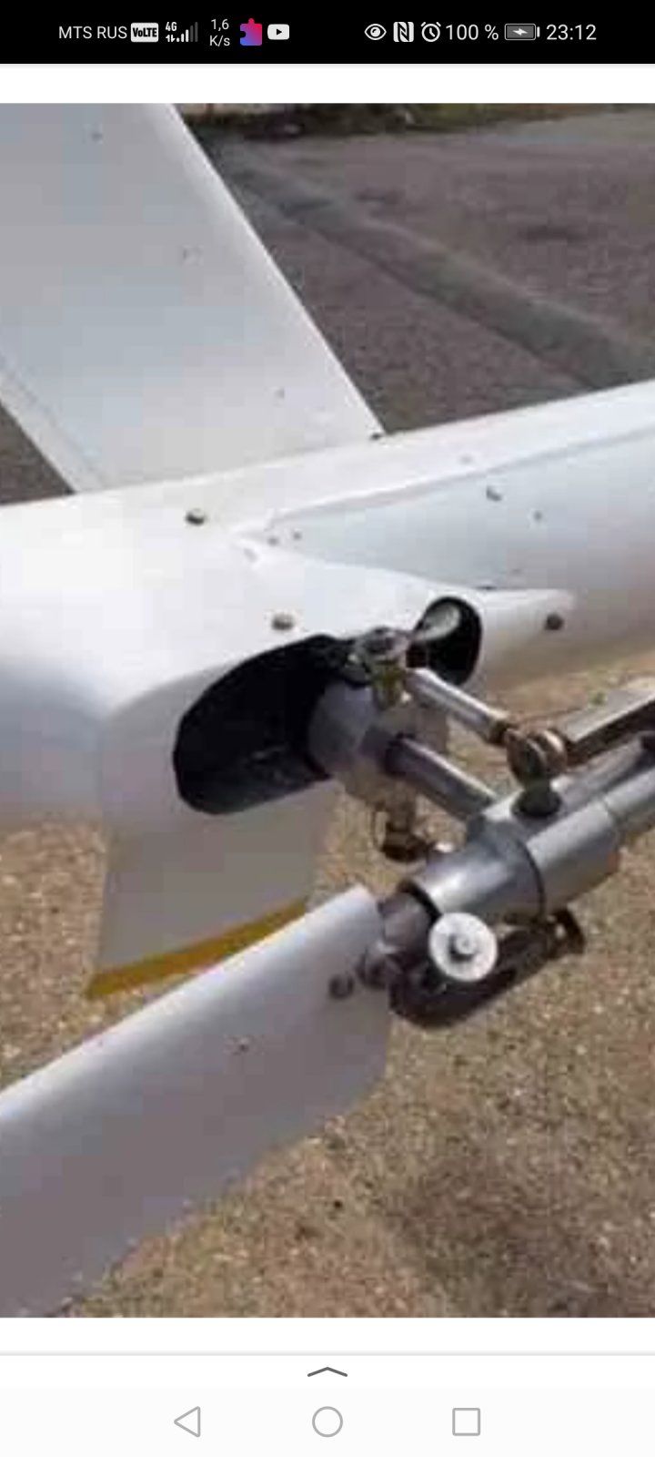

У лопатки РВ "Талона" видели исполнение?
А что там криминального?
У лопасти РВ Талона силовым элементом является трубчатый лонжерон на который подвесили зАгнутую обшивку, формирующую профиль лопасти и не несущую функцию лонжерона. Трубчатый лонжерон в комлевой части соединён одним болтом к проушинам корпуса осевого шарнира. Такшта, там всё сделано, в принципе, вполне грамотно.
Лонжерон и комлевая нервюра не одно целое. Лонжерон закреплен. Лонжерон трубчатый.
Теперь понятно, спасибо! Т.е. конструкция типа такой (см. рис.) Либо лонжерон с буртиком, вставляется в эту болванку с двумя отверстиями с торца. Непонятно, зачем городить такой сложный переходник ОШ с двумя болтами и ответный узел лопасти с переходом в трубчатый лонжерон, когда, действительно, можно сделать как на Ка-15 и Талоне проштырить лонжерон лопасти одним- двумя болтами и все дела -то.

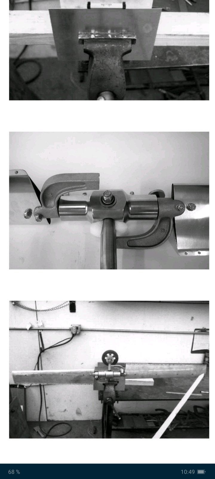

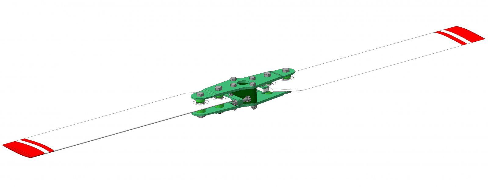

Я давно делал вот такой простой ХВ диаметр 1м для двухместного, по типу ХВ Робинсона.( cм. рис.) Лопасть пластиковая с заделанными двумя металофторопластовыми ШС-8. На фото в сообщении 221 - еще первый дюралевый вариант лопасти. При испытании на центробежку пластиковые выдержали 4,2 т. Вес всего винта с управлением и редуктором от лодочного мотора Ветерок-8 с креплением на трубу 90х2 - всего 4 кг.
Ссылка на видео его работы: Файл из Облака Mail.ru

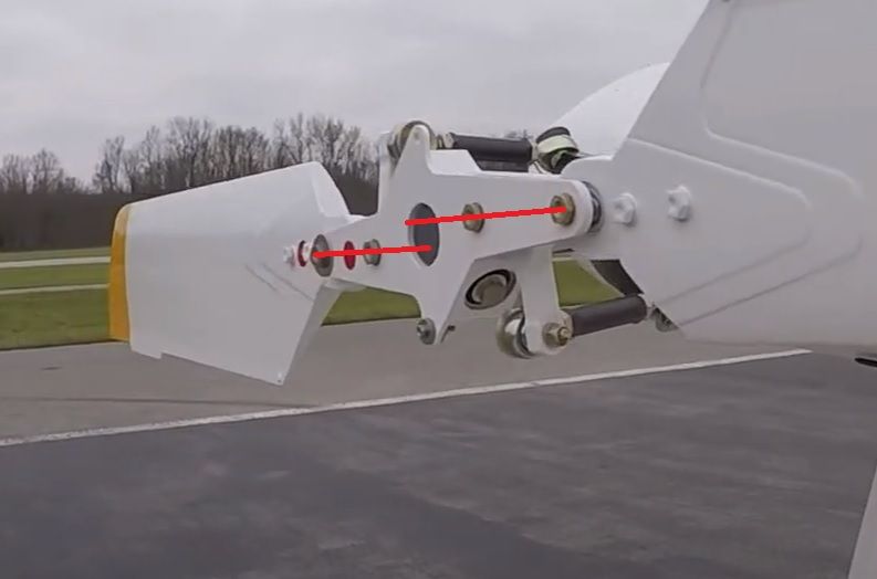

Спасибо за фото Талона. У него, действительно, отсутствует заглушка в комле лопасти? И литой серийный поводок лопасти двутаврового сечения с облегчениями не в той плоскости сделан, и компенсатор взмаха отсутствует напрочь.😢 Похоже разработчик у авиаконструкторов не консультировался...🙂

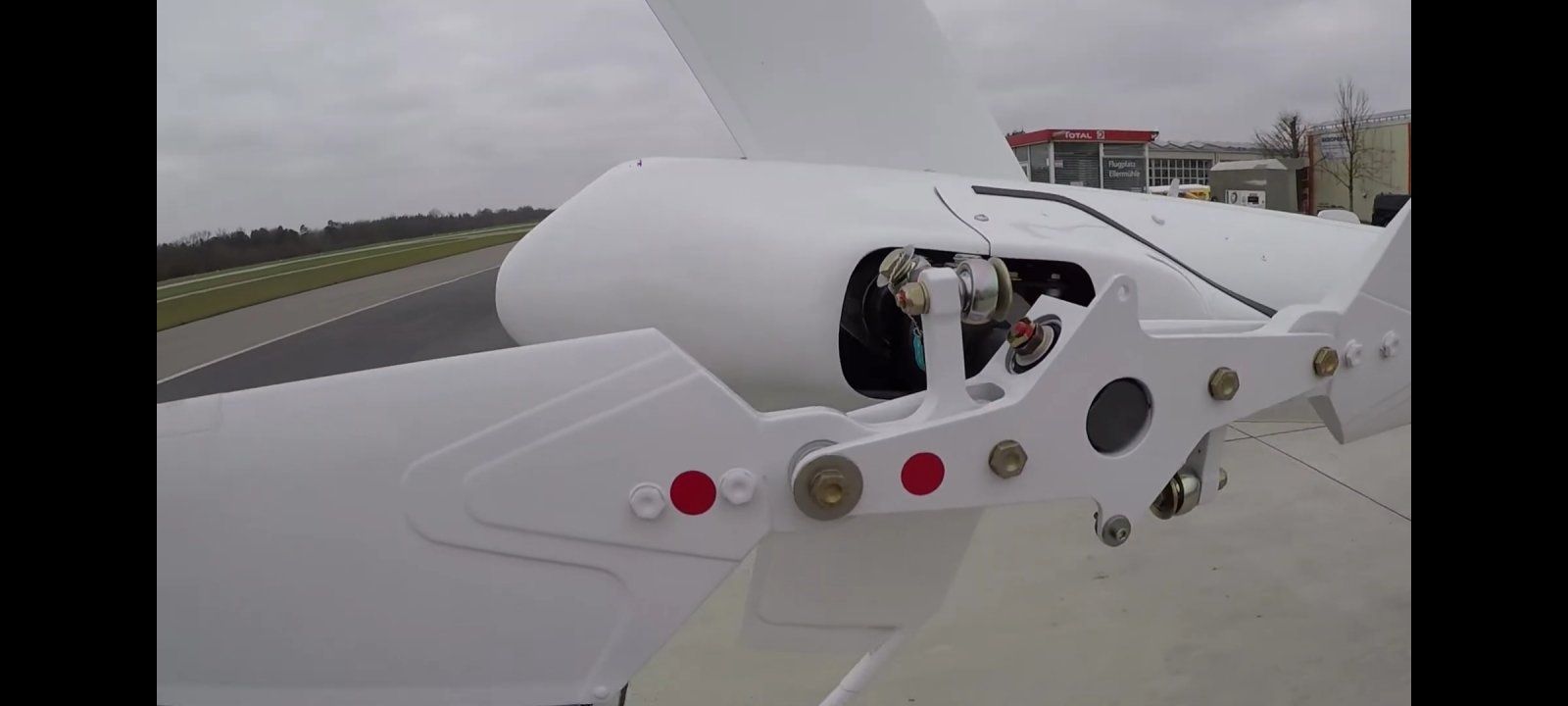

Кстати. Эти болячки вылечили на третьей (Итальянской) реинкарнации Экзека:
отсюда:
Если лонжерон и действительно закреплён к комлевой нервюре (примерно как в посте vert #244), то мой "вопрос" снимается.

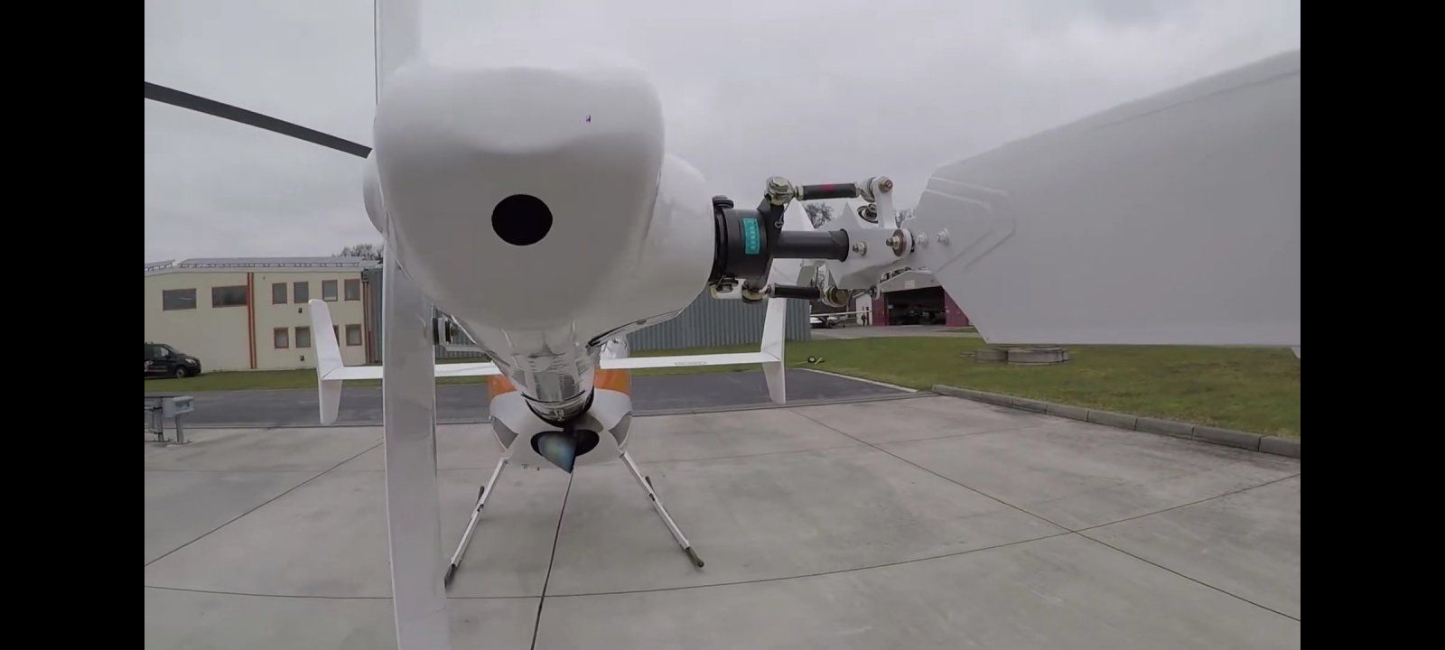

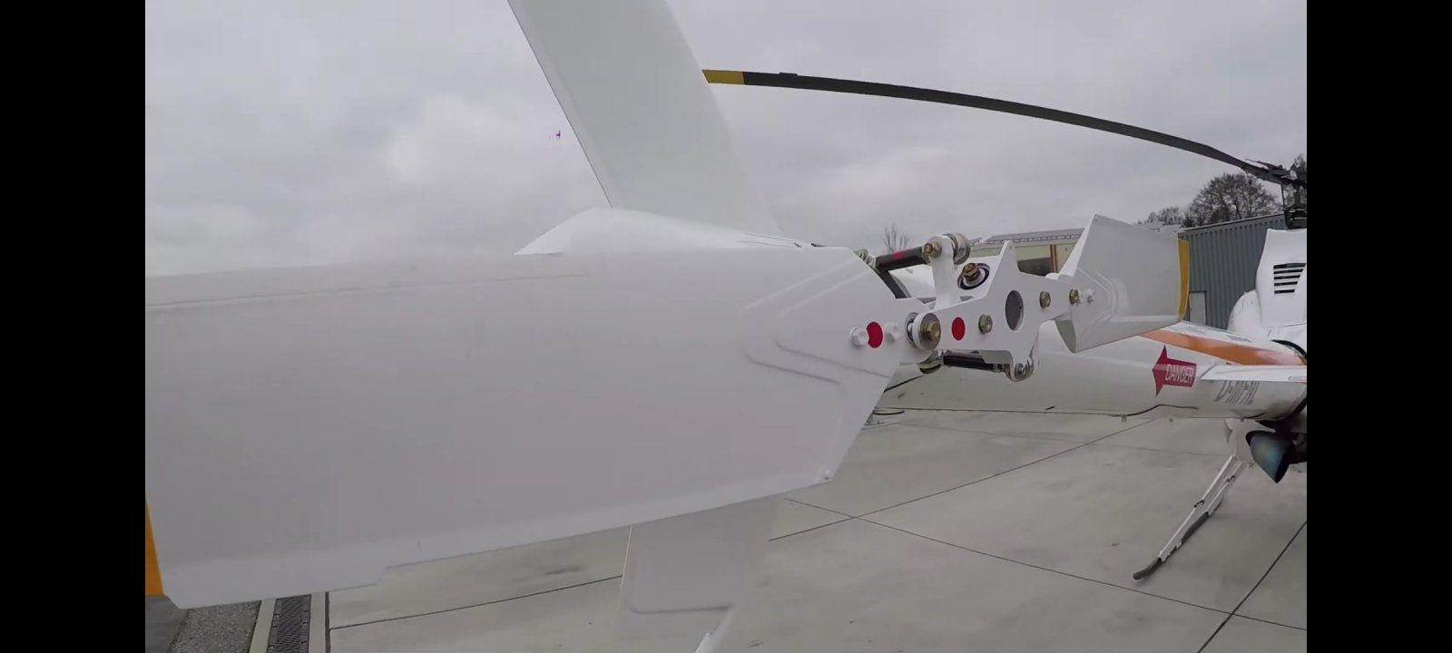

Спасибо за видео! Да, действительно, итальянцы- молодцы, уже по авиационному сделали, даже угол конусности лопастей в креплении ШС заложили. Только непонятно, почему Яков не использует современные конструкции агрегатов в своих вертолетах?
А600 Talon имел трансмиссию привода РВ в виде вала, но итальянцы по какой-то причине вернулись к ременному приводу.
Видно с 0:55 до 1:02.
Заметил у итальянского АН130 один ляп. Смещение лопастей ХВ на втулке в обратную сторону. И направление вращения ХВ в обратную сторону, не "по фэн-шую". Лопасть ХВ должна на висении навстречу потока от НВ идти, на МИ-8МТВ из-за этого даже хвостовой редуктор разворачивали и делали ХВ тянущим. Может после трансмиссионого вала на хвост с переходом на ремень, направление вращения ХВ поменялось и они просто перевесили лопасти, а втулку старую оставили?😢 Либо втулку ХВ вверх ногами собрали?
