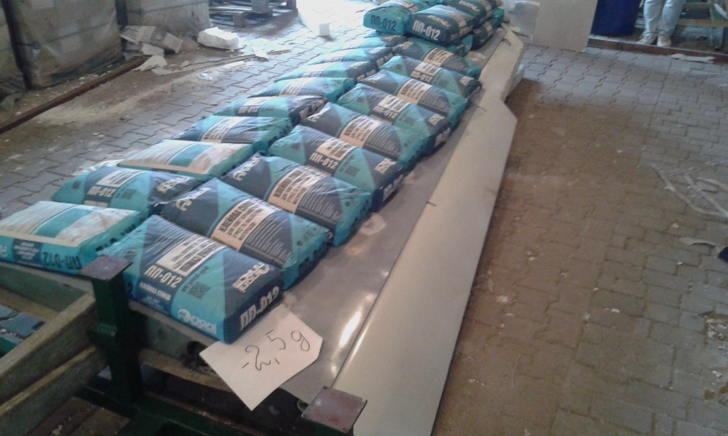

...Пусть изготовитель покажет, что с полной загрузкой его самолёт держит абсолютно нормальную для этого класса перегрузку и все вопросы отпадут....
Ну это и я могу показать слегка - пока наш Изготовитель пиво распивает в Броварах...
Here you go
Конечно не супер площадка но все таки представление иметь можно

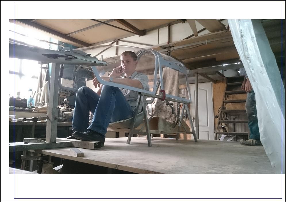

Ну и как? А пока картинка. Вот Кальницкий изготовил.

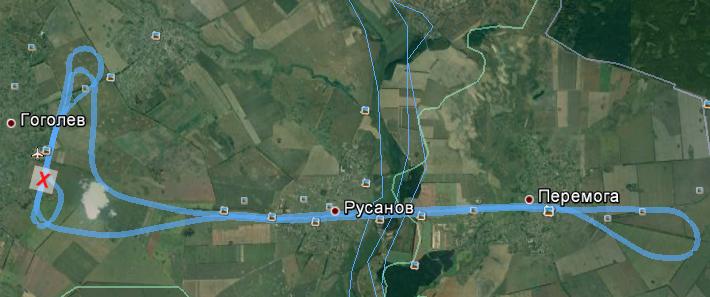

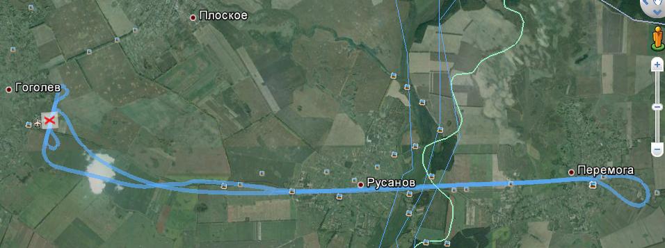

Итак, сегодня провели замеры характеристик двух самолетов на аэродроме Гоголев - двухмоторный А-36 и одномоторный Патриот.
Первый полет, был выполнен в соответствии с тем, что описывалось выше. В кабинах было по 2-а пилота.
Из треков логера, что вы видите ниже, бралось время прохождения скоростного участка 7.81 км в обе стороны и высчитывалась средняя скорость. При проходах над полосой в обоих направлениях учитывались 2-е точки трека с минимальной скоростью в противоположных направлениях и высчитывалась средняя минимальная скорость.
Результаты следующие:
А-36 Vmax = 247 км/ч, Vmin = 79 км/ч;
Патриот Vmax = 257 км/ч  😎, Vmin = 86 км/ч.

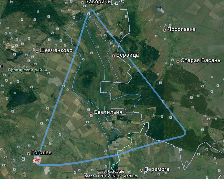

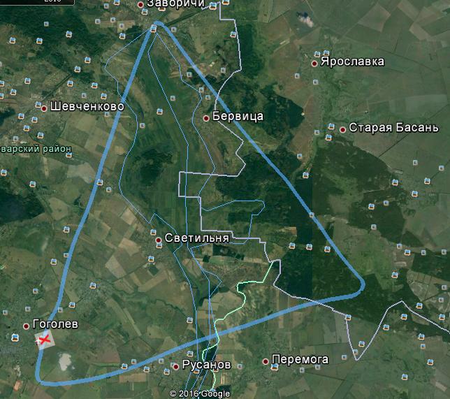

Перед вторым полетом, с самолетов было слито все топливо и вынуты все лишние вещи для определения веса пустого.
Затем было взвешено топливо, которое было залито в самолеты. Было намечено пролететь треугольник длиной 62.2 км, но после полета длины маршрутов были взяты с треков, так как на крайнем участке потребовалось отклонение для захода на полосу. После полетов, топливо было слито и взвешено, что бы определить то, что было израсходовано. Из треков было взято время взлета и посадки приблизительно в середине полосы, что бы определить среднюю скорость на маршруте. Так же были взвешены экипажи. На А-36 летало 2 человека общим весом 176 кг, а на Патриоте летало 5  😱 человек общим весом 345 кг. 🙂 Плотность топлива принималась 0.75 кг/л.
А-36 вес пустого = 552 кг, топливо заправили = 23.5 кг, израсходовано = 4.8 кг = 6.4 л, длина маршрута = 64.4 км, путевой расход = 9.9 л/100км на скорости = 142 км/ч.
Патриот вес пустого = 443 кг, топливо заправили = 26.9 кг, израсходовано = 4.7 кг = 6.2 л, длина маршрута = 67.3 км, путевой расход = 9.2 л/100км  😎 на скорости = 182 км/ч. 😱
Поздравляю Александра Головоча и Михаила Волынца с выдающимися характеристиками самолета Патриот!!!

345-110(плиточник)=235 и дели на 4 = 58кг пассажир, смех.
345/86=4стандартных человека.
Ан нет забыл баки то пустые. Посмотрим два бака по 75 литров итого 150л=112кг минус слезы для маршрута 26,9
Итого 345+26,9-112= 259 и делим на 86= ровно 3человека.
