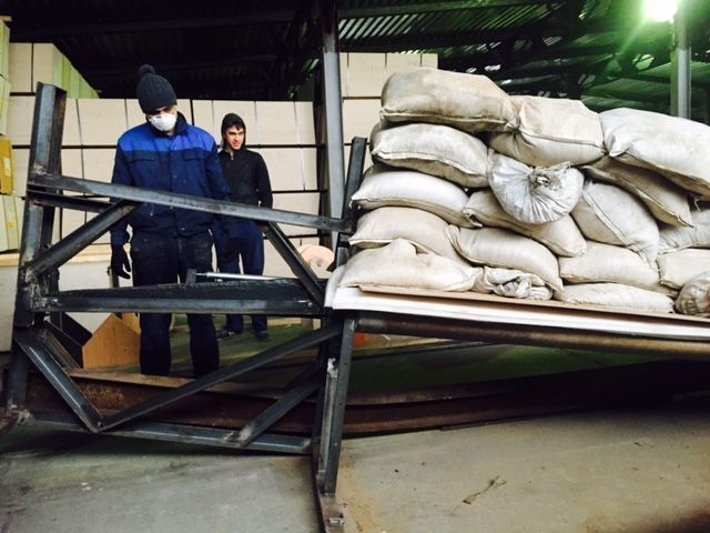

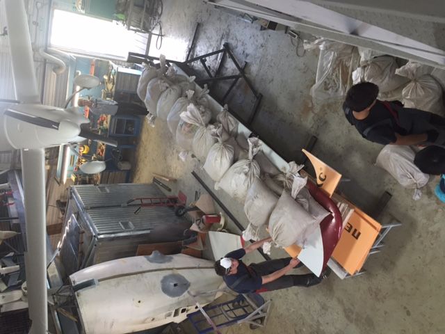

Пусть изготовитель покажет, что с полной загрузкой его самолёт держит абсолютно нормальную для этого класса перегрузку и все вопросы отпадут. А поздравления станут ещё более восторженными, и что не маловажно, заслуженными.
Свой самолёт я лично грузил в полёте на +4. Но это не потому, что я такой отважный, а потому, что на статиспытаниях моя конструкция сломалась на +8,2 G.
Даже стенд пришлось переделывать, т.к. переоценили прочность двутавр на 200...
Так что упрёк не принимается.
