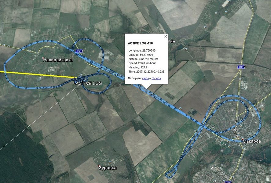

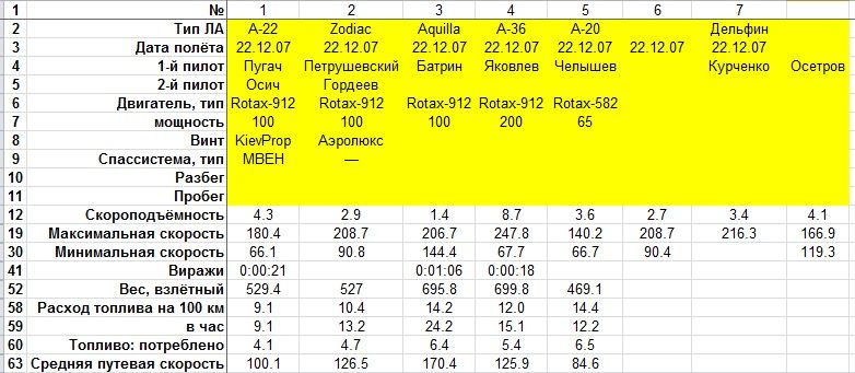

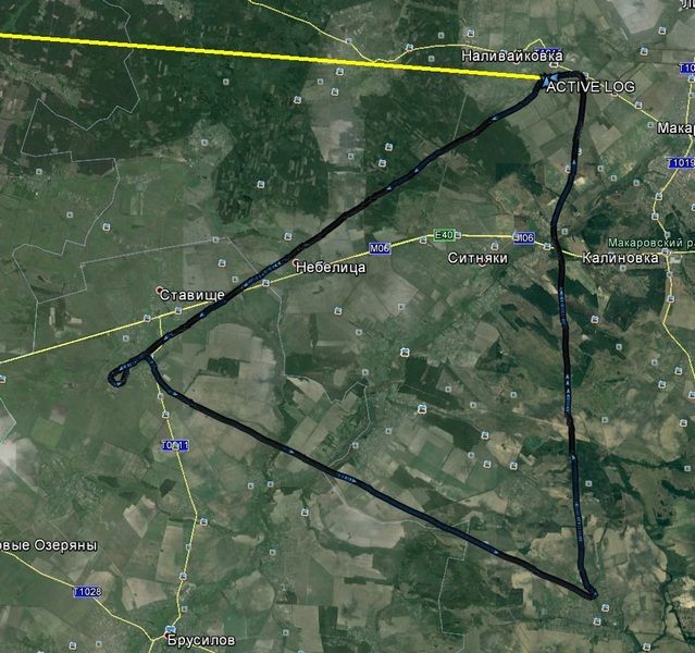

На самом деле это не соревнования - самолеты слишком разные. Цель тестов - определить реальные характеристики самолетов.
Девять лет назад, в Наливайковке, мы устраивали сравнительные испытания разных самолетов, результаты которых вы можете видеть.
В первом полете определялась скороподьемность, были скоростные участки на базе около 5 км и медленный участок на базе 1 км. Во втором полете слетали треугольник для замера путевого расхода топлива.
Нас даже посетила московская делегация во главе с Владимиром Лапшиным. 🙂
На втором изображении трек А-36 для определения скоростей, на третьем - треугольный маршрут А-22 для замера расхода.
