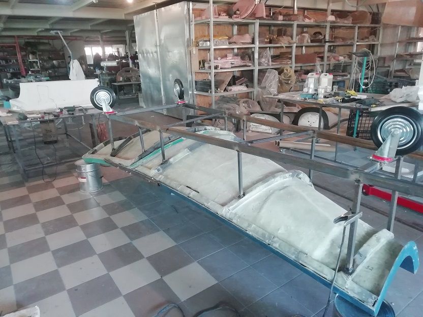

Вчера взвесили  нижнюю обшивку четвертого самолета . В ней более оптимизированна раскладка пенопласта при том же самом количестве углеткани. Вес получился 9500г ( у первой был 10100г)

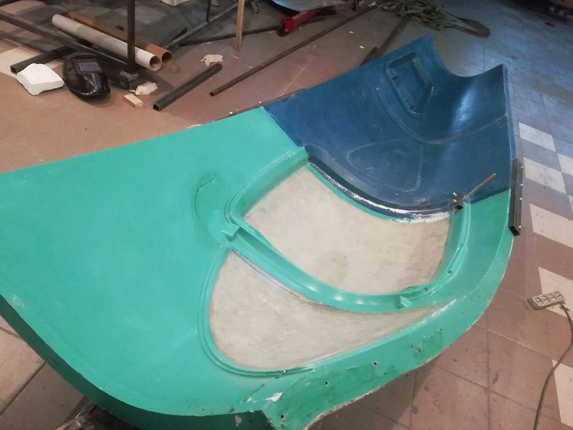

С горем пополам :'( соединили переднюю и заднюю часть левой матрицы, и сделали для себя вывод, что соединять между собой  нужно болваны , шпаклевать их вместе а потом с общего болвана снимать одну матрицу 😡

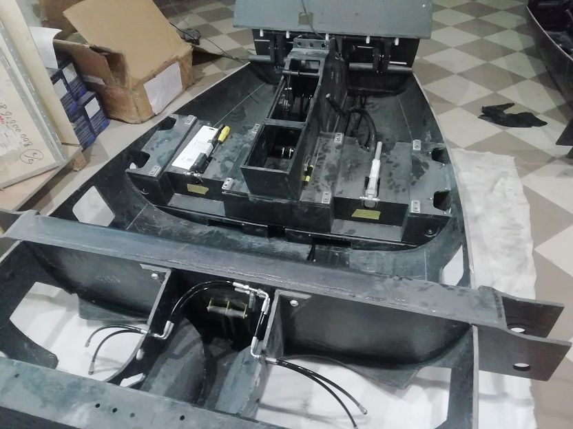

Начали установку гидросистемы. Вес первого комплекта  всех шлангов, фитингов, тройников и штуцеров составил 2240г. ( что очень много :'() В этот вес не входит кран аварийного выпуска шасси ( ок 100г ) и гидростанция с тремя  гидроцилиндрами 4 кг+3*0.6кг ) .Меняем тройники и штуцера на более легкие, чтоб выйти хотя бы на 1900г, а в дальнейшем есть мысль, чтоб облегчить еще.

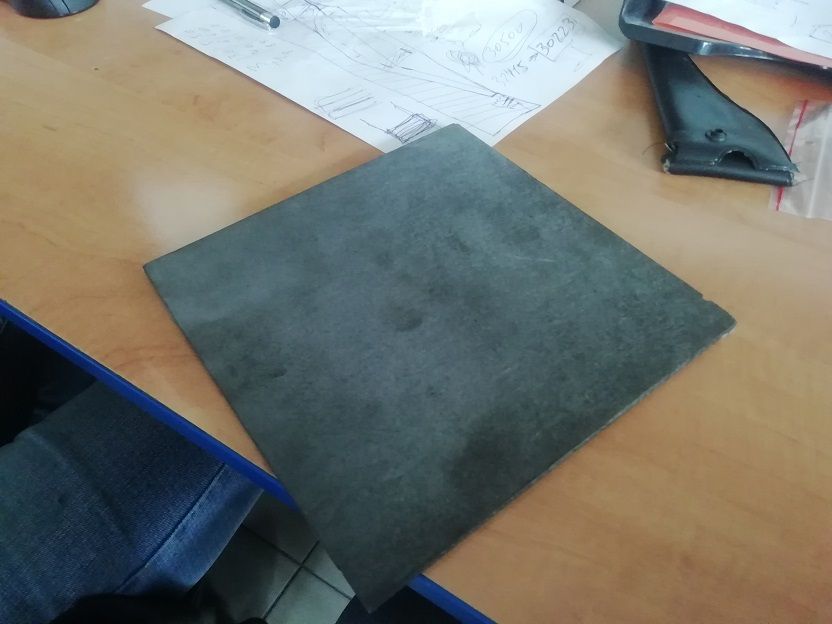

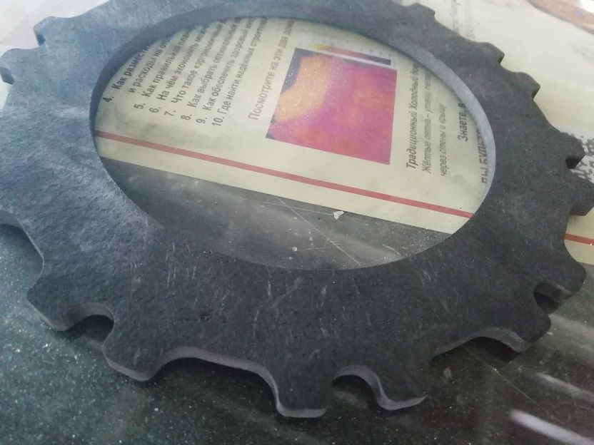

Изготовили углерод-углеродистую пластину для экспериментов с тормозным диском. К сожалению получилась немного кривая и очень дорогая :'(, но толщину имеем 5мм, поэтому, есть с чего шлифонуть до 4мм. На испытаниях образец выдержал температуру 450*С в течении 5 мин :~), чего нам в принципе достаточно. Скоро будут новые эксперименты.

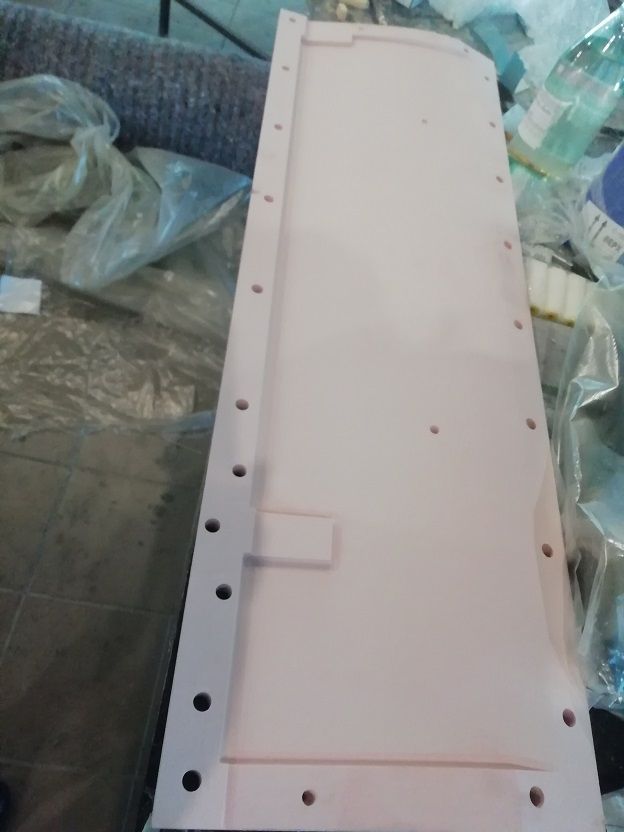

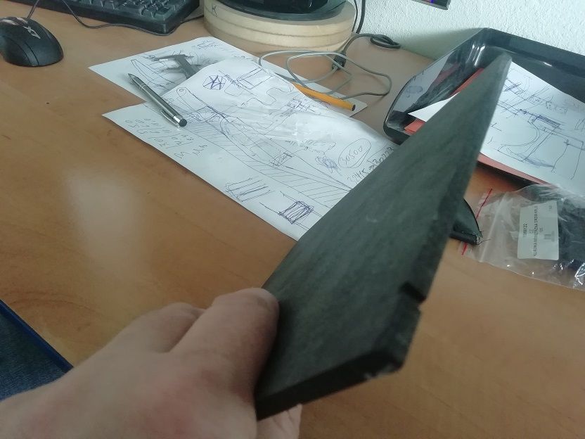

Отфрезеровали новый тормозной диск из углеродистого углерода ( карбон - карбон ).

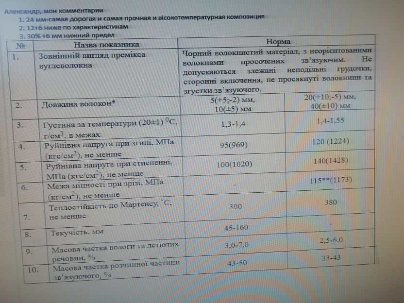

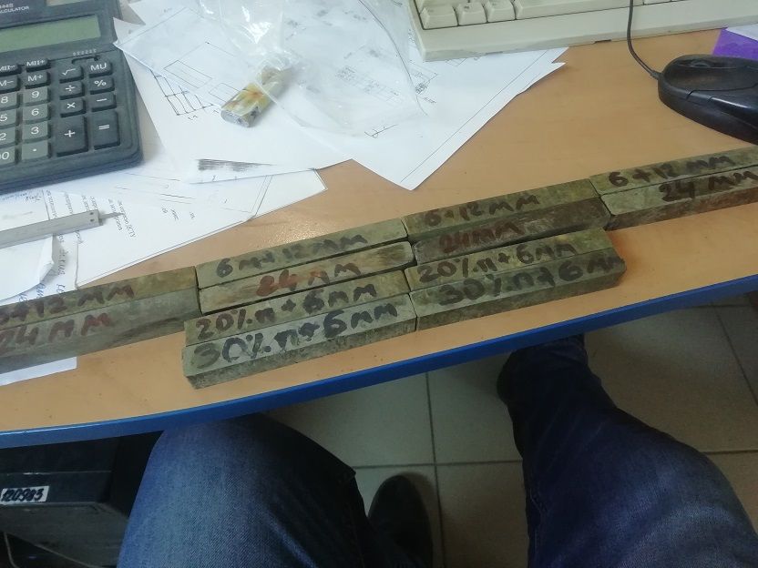

Получили образцы еще одного углеродистого углерода или чего то похожего на него. Так же результаты  испытаний с лаборатории. Теперь одни и другие образцы отправим в другую ( трибо ) лабораторию, чтоб они подобрали материал, который будет лучшим для колодок, и иметь правильный коэфициент трения.

... образец выдержал температуру 450*С в течении 5 мин ...
Здравствуйте, а какую смолу Вы использовали?
Это касается тех образцов, что ниже, и они сделаны из фенолформальдегидной смолы. Температуру испытывал доцент в Политехническом институте. Я нашел фирму, которая продает уже готовую смесь с рубленным углеволокном и на фото на образцах длина этого волокна. Материал в сыром виде стоит ок 350 дол\кг

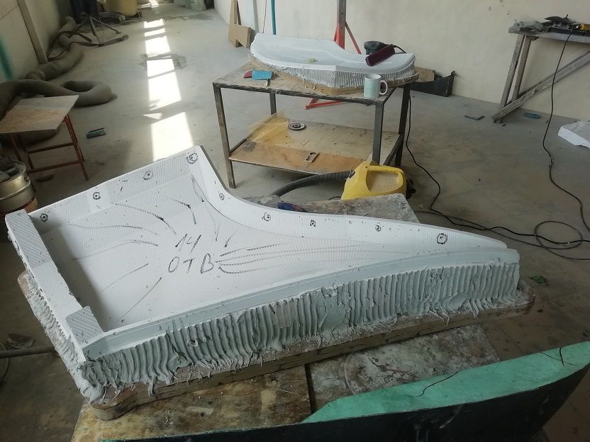

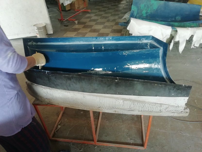

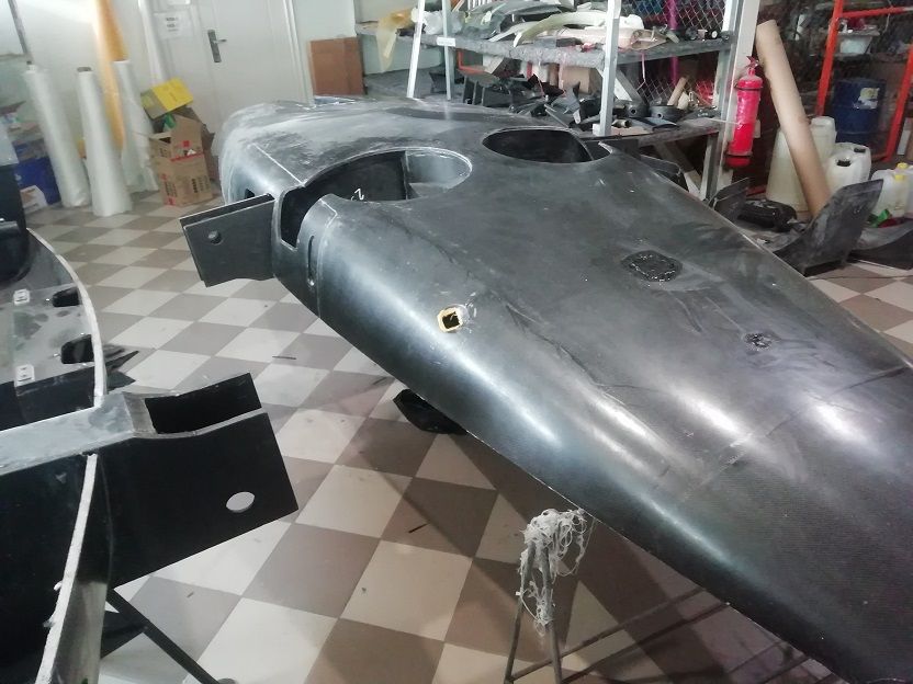

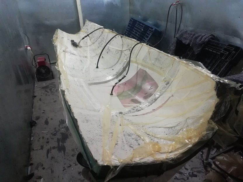

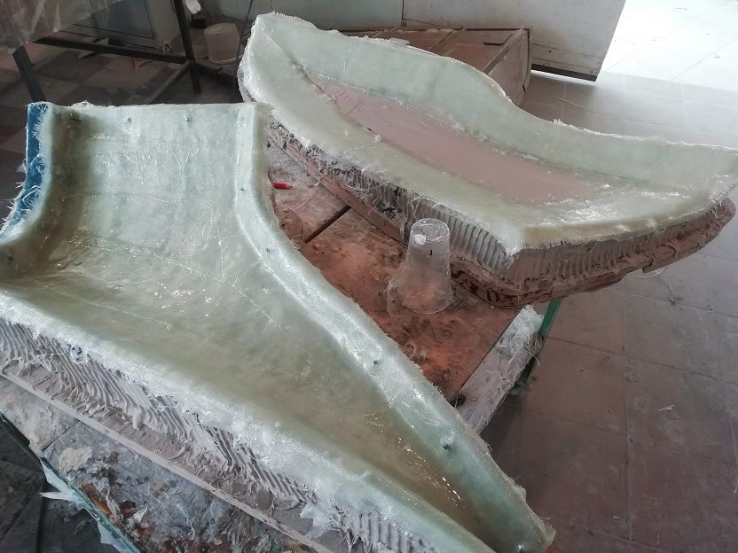

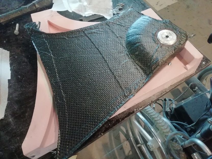

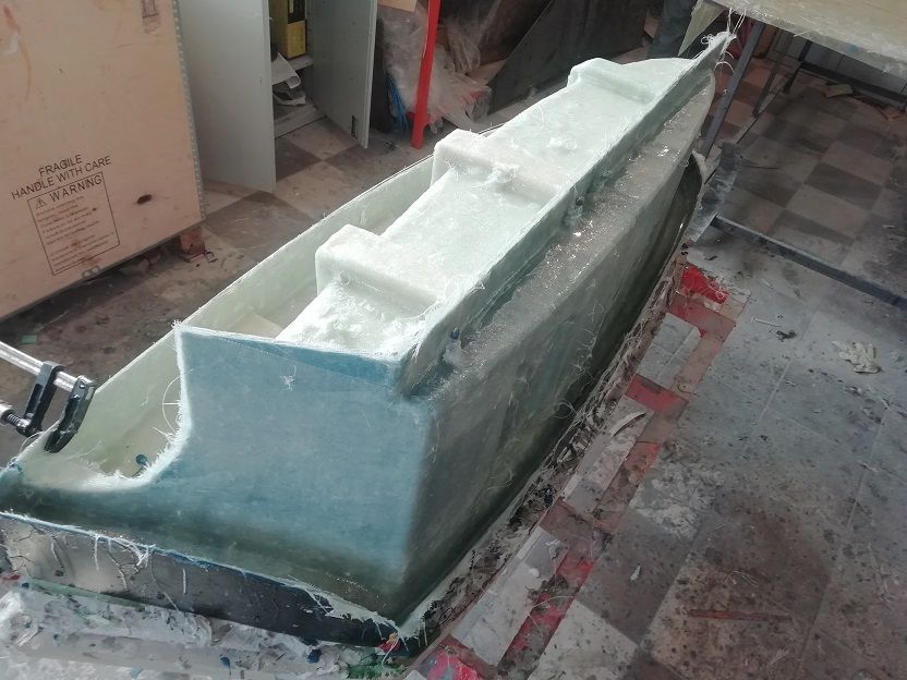

Формуем матрицу нижнего капота и  передней части левого зализа. Получили с модельного участка болваны для задней части левого зализа.

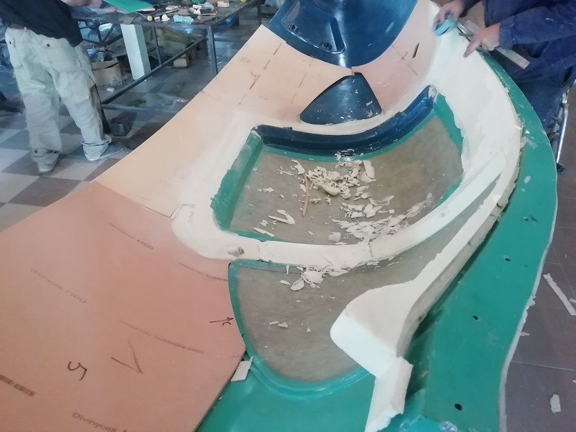

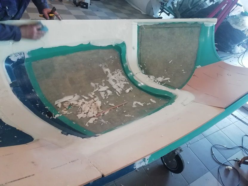

Готовим пенопласт к формовке левой обшивки кабины. Сложные места с неправильной геометрией залили двухкомпонентной пеной . Ищу мини установку для смешивания двухкомпонентной пены, но пока найти не могу. Нам нужна установка, которая будет смешивать примерно 10л пены в минуту ( или 500г \мин ). Может кто то встречал или пользовался ?? подскажите.

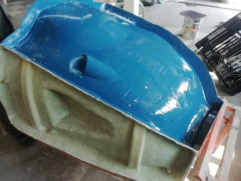

Доформуем сегодня основную матрицу передней части правого зализа  и еще две матрицы для задней части правого зализа

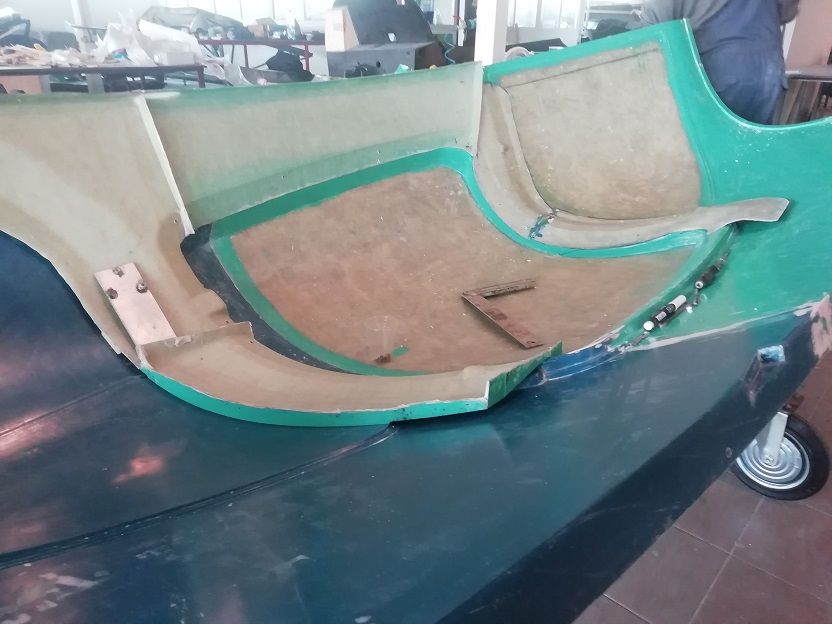

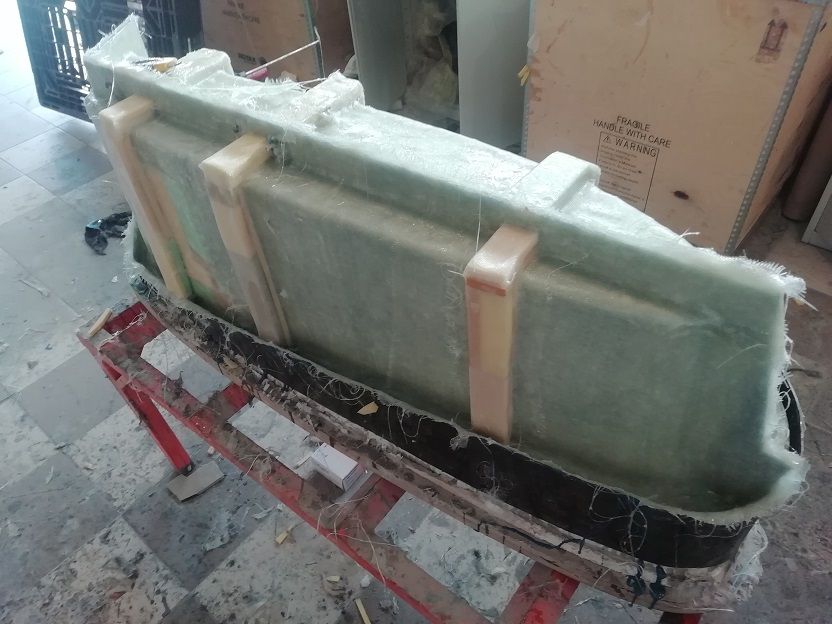

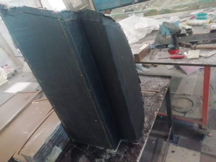

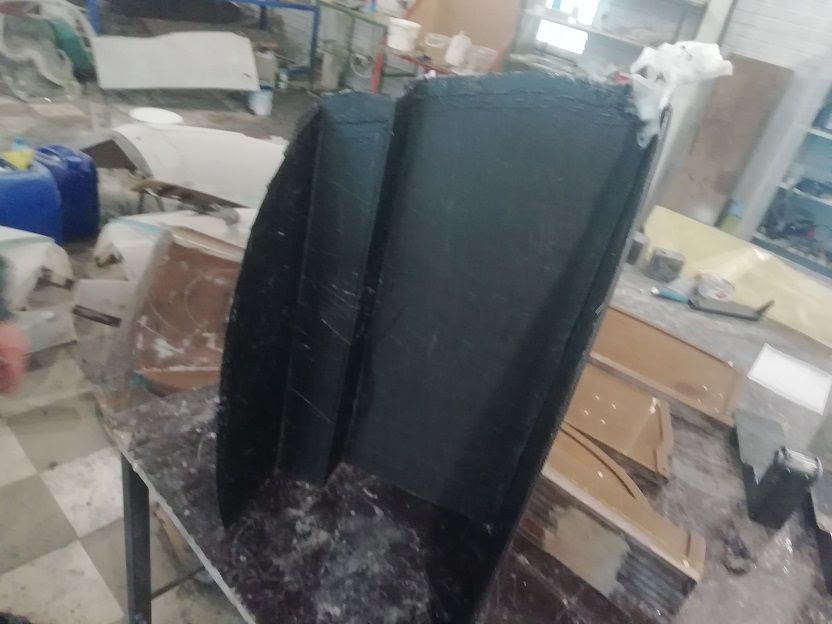

Отформовали нервюру правого зализа с задним кронштейном крепления основной стойки ( вес 190г ) и перегородку спассистемы. Вес перегородки 950г. Она так же в конструкции работает как силовой элемент фюзеляжа

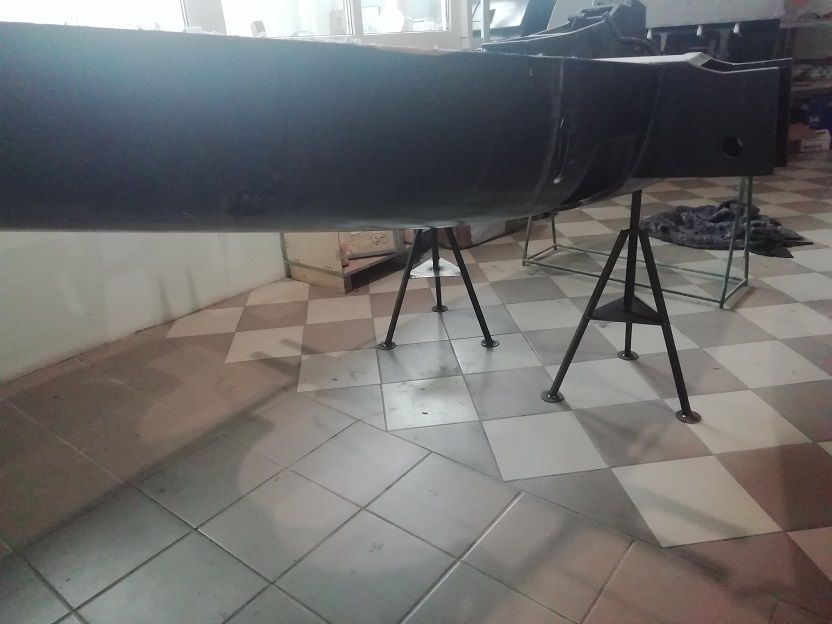

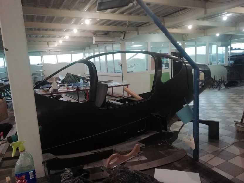

Пришел долгожданный момент. :~)

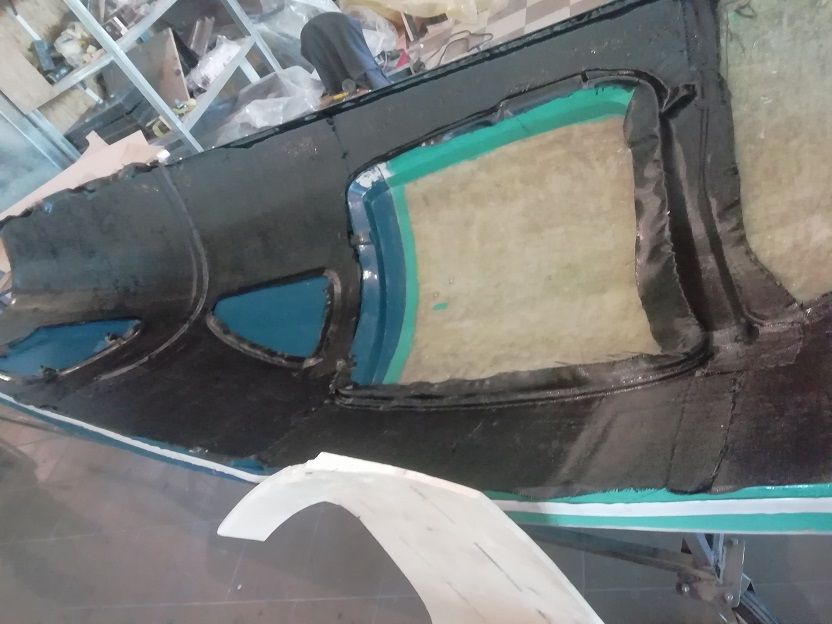

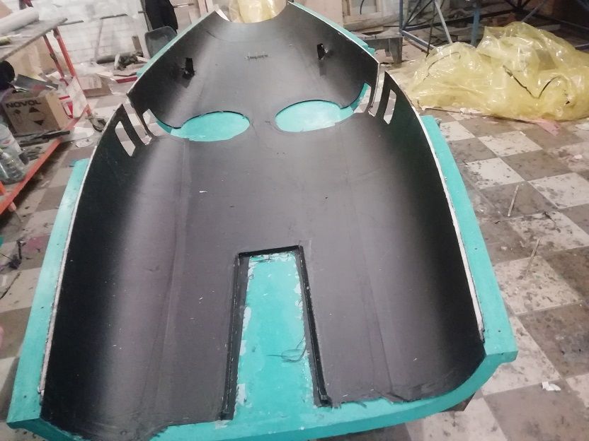

Сегодня отформовали левую обшивку фюзеляжа. Она имеет очень сложную геометрию за счет разных толщин ( 1, 3, 5, 11, 21, 31мм ) , но зато в самолетах ANG 01 не будет внутренних обшивок салона, как на наших предыдущих самолетах ЛА50. За счет этого надеемся так же облегчить конструкцию. Ожидаем получить вес обшивки в раене 6300г.

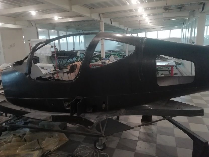

Сняли сегодня левую обшивку, немного обрезал. Вес получился 5700г, но есть некоторые недоклеи, не свесь пенопласт лег правильно, придется немного поремонтировать :'(  (+ 400гр)

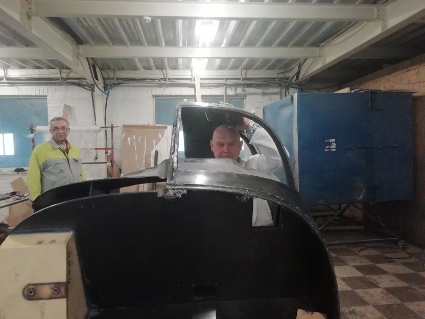

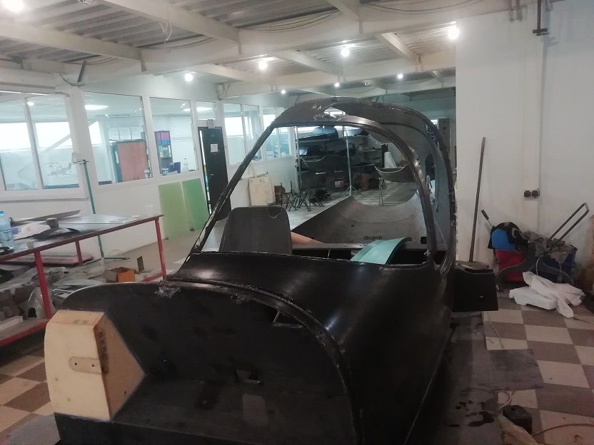

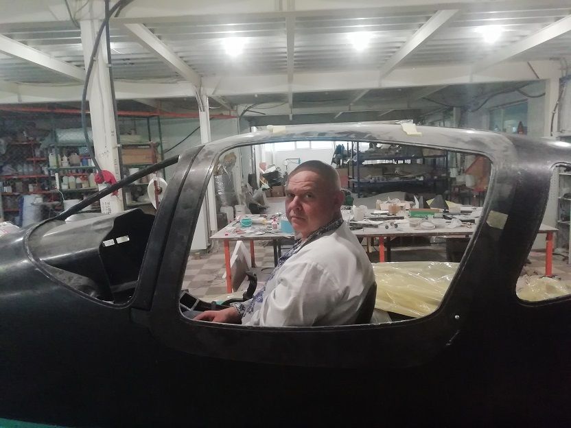

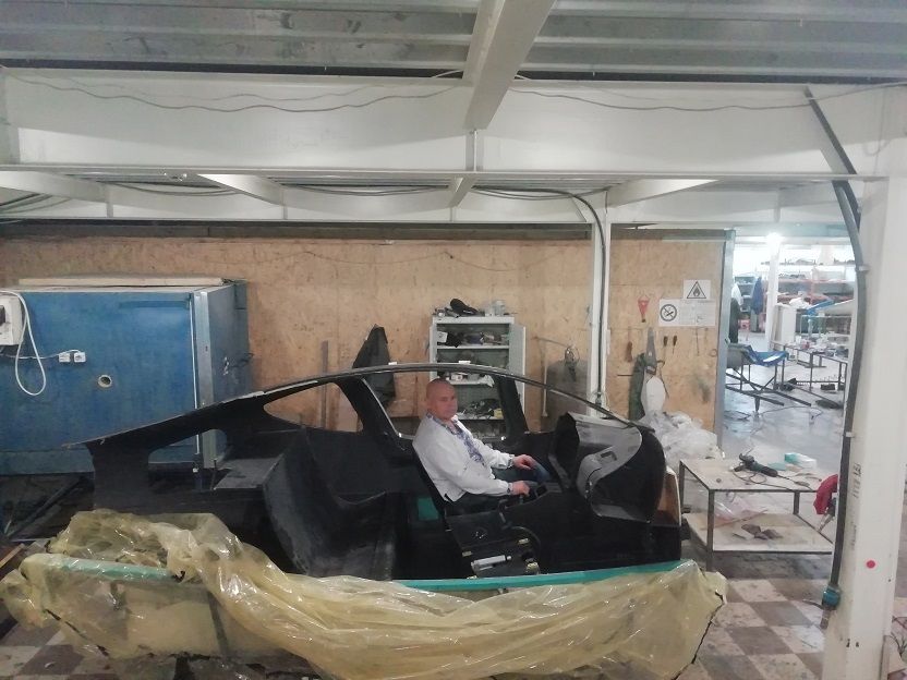

Места внутри просто куча :~)  Обзор очень хороший, больше похоже на аквариум. Над головой до потолка, как и предполагалось , около 10см, при моем росте 186. Очень доволен, что на слете в Житомире в прошлом году удалось посидеть в Цирусе. После этого и поменяли фюзеляж, потому, что места в кабине в Цирусе намного больше, чем у наших старых ЛА50-Ла50М

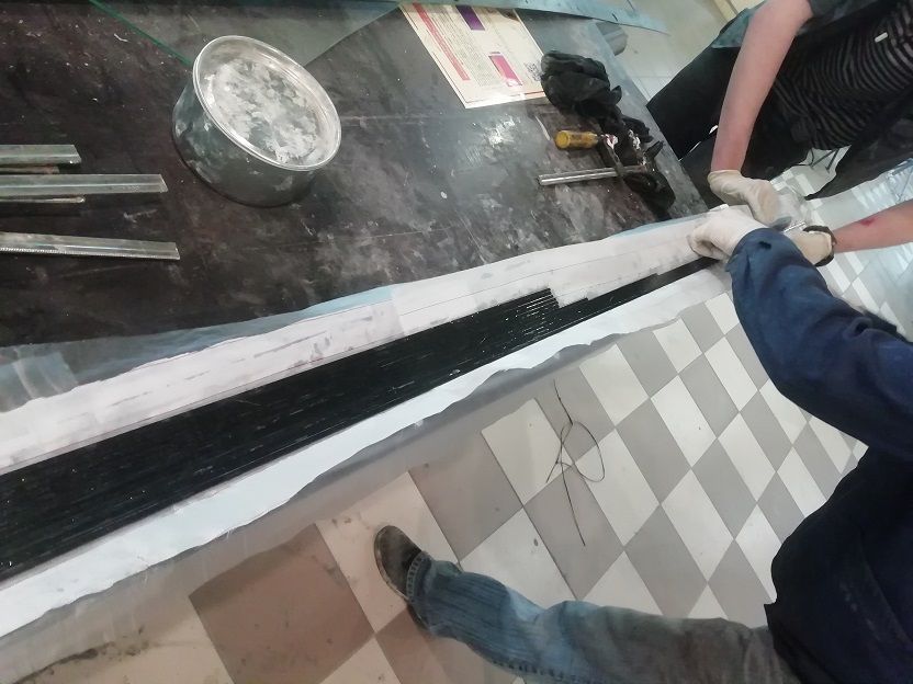

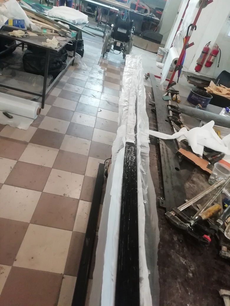

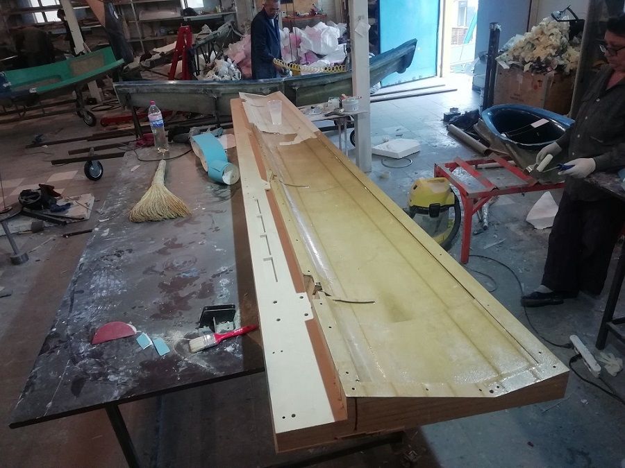

Изготовили приспособу для склеивания полок лонжеронов из прутков угольной пултрузии. На нижнюю полку идет 12 прутков по 3м, сечением 4*4мм. Длина склеенного хлыста будет ок. 4м. Потом эта заготовка, когда высохнет,  с помощью другой приспособы будет обрезаться, чтоб иметь правильную форму, плавно расширяющуюся, а потом сужающуюся на 1мм.
На верхнюю полку два таких склеенных хлыста. Ширина хлыста в самом толстом месте будет 48*4 мм.
Получили из модельного участка верхнюю матрицу левого  закрылка, начинаем смолить.
