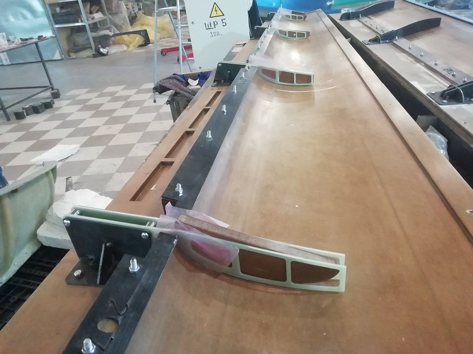

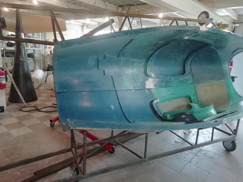

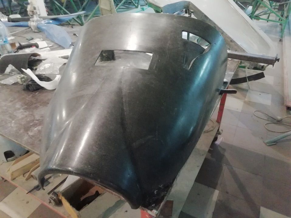

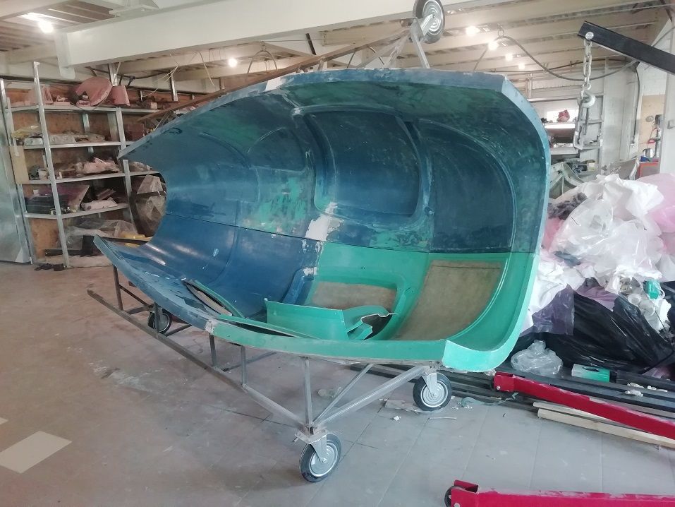

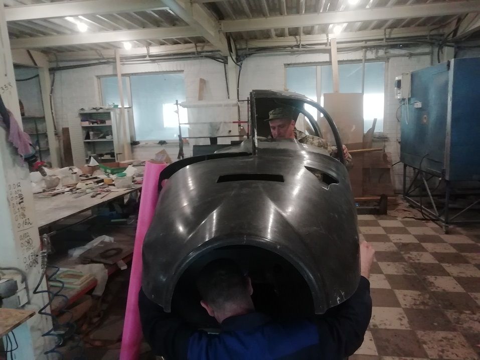

Отформовали верхний капот. Получился очень жесткий, следующий сделаем со стекла. Вес 1125гр.

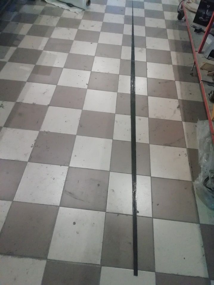

Обрезали хлыст пултрузии. Вес получился 680гр.

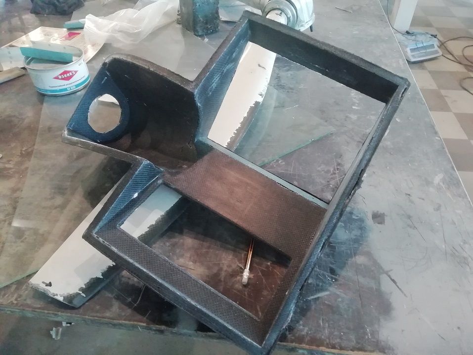

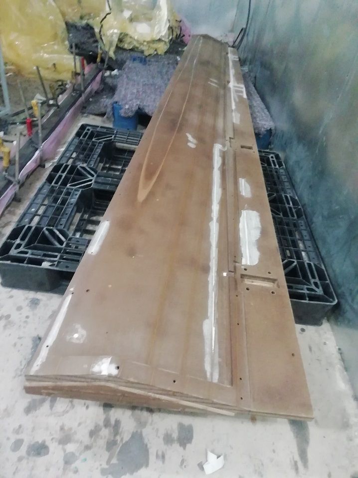

Так же получили с модельного участка матрицу нижней обшивки левого закрылка, начинаем пропитывать смолой.

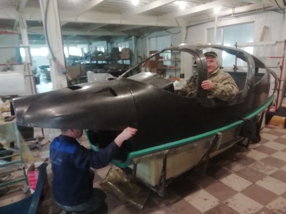

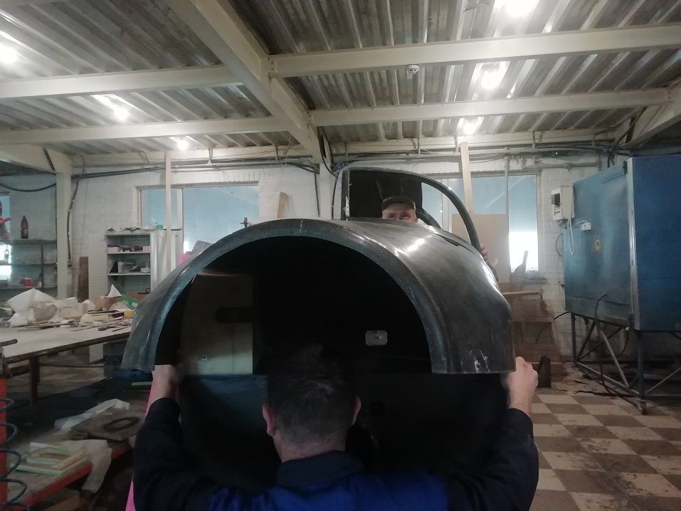

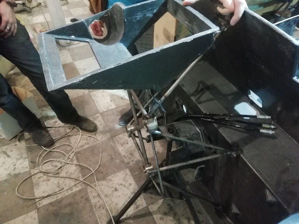

В гости приезжал Витя Заруба, поуправлял новым самолетом ;D и заодно примеряли капот и посмотрели, какой будет обзор под разными углами. Приборная панель совершенно не мешает обзору :🙂 при том, что на сидении еще нет мягкой обивки.  Высотой подушки можно будет регулировать кресло по высоте, исходя из роста пилота

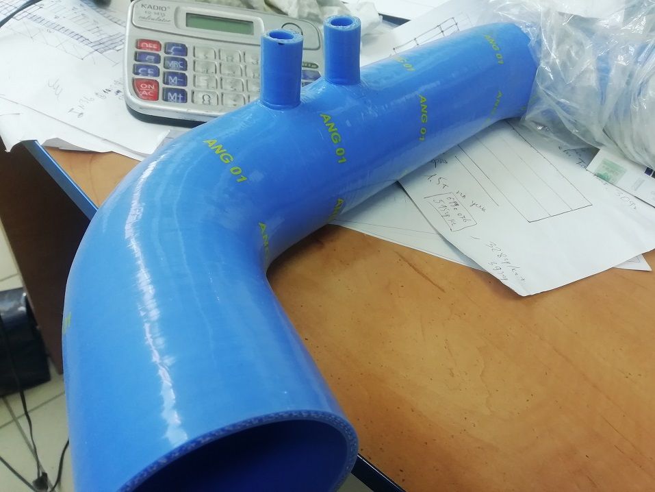

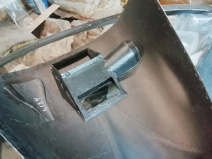

Отформовали корпус заслонок воздушного фильтра с интеркуллером. Корпус с фильтром и интеркуллером крепится на мотораме двигателя, и через уплотнительную резинку прикасается к верхнему капоту. Если на улице холодно, то заслонка наружу закрыта и воздух в воздушный фильтр идет из под капота, а через интеркуллер движения охлаждающего воздуха нет. Если наружная заслонка открыта, то она закрывает канал для воздуха из под капота, и наружный воздух попадает в воздушный фильтр а так же обдувает и охлаждает интеркуллер. Заслонка регулируется вручную из кабины тросиком.
Если эта система окажется полезной, то можно будет установить актуатор и заслонка будет двигаться автоматически, в зависимости от какой то температуры.
Мы заметили прошлой зимой в - 15*С - -25*С, что свечи у двигателя Ротакс 915 черного цвета и двигатель начинает троить. После того, как закрыли большую часть интеркуллера, все тут же стало на свои места. Специалисты  Авиагаммы сказали, что такого быть не должно и регулировать забор воздуха не нужно, но Стас ( наш техник- пилот ) настоял, что наличие заслонки будет очень полезно. Испытаем, потом будет видно.

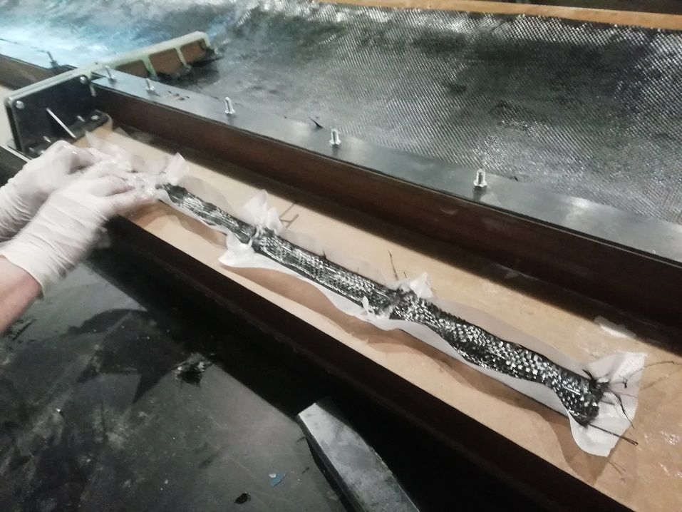

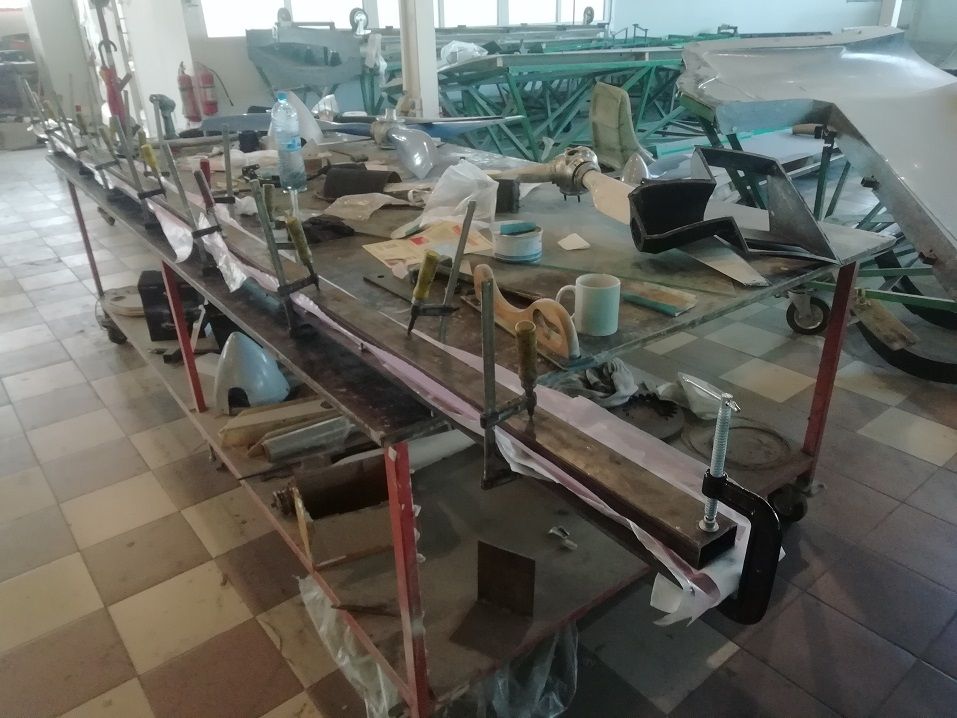

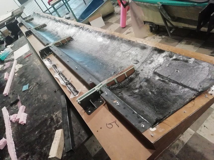

Так же клеим третий хлыст пултрузии на лонжерон крыла в приспособе

В руководстве по эксплуатации 915го в конце есть таблица на несколько страниц с параметрами и расчетными значениями мощности и расхода, так там штатные рабочие значения температуры после интеркуллера и дроссельной заслонки начинаются с 231 градуса кельвина это примерно -42 по Цельсию, а температура окружающего воздуха от -46 по цельсию, может у вас какое-то несогласование получается с температурами и поэтому мотор работает с перебоями может компьютер подключить и сравнить реальную температуру и ту что передаёт датчик.
У меня воздух идёт с улицы и при -20 никаких перебоев нет
Эти перебои у нас были замечены на первом двигателе Р915 ( 135 л.с. ) , его позиционировали, как для наземных испытаний ( чем собственно мы и занимались https://www.youtube.com/watch?v=nXMK_RPOVCw&index=5&list=PL2yXqDj3KKs6pqiGzFaQX2V6ioJTnBp5F) ;D ;D ;D, серийных двигателей тогда еще не было. Возможно, на серийных они уже изменили программу и таких проблемм не будет.
Но мы давно сделали компоновку подкапотного пространства и уже готовы силиконовые шланги и многое другое, поэтому менять конструкцию очень не хочется :'(, а то так можно еще год рисовать, а Юра будет хлопать в ладоши  😱 :🙂 ;D ;D а силы уже наисходе :'(
Если практика покажет, что заслонка лишняя , тогда что то упростим

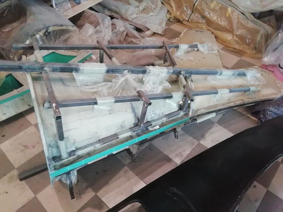

А тем временем мы соединили матрицы и завтра планируем приклеить на одну из них хвостовую часть

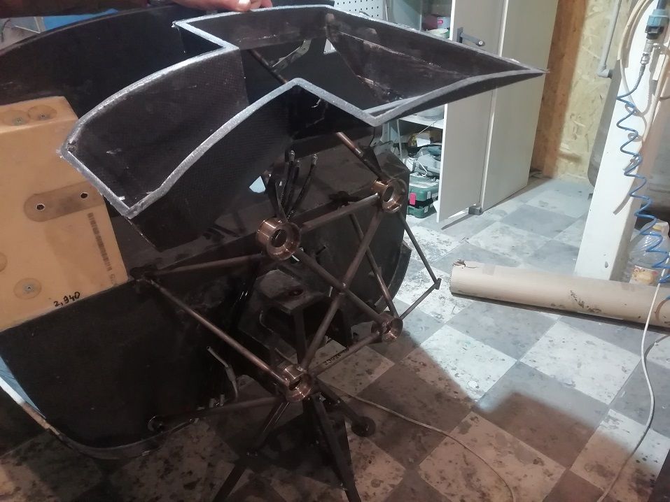

Примеряем мотораму. Она изготовлена из трубы 4130. Закупили ее целый контейнер :'(, но пока она приехала, поменялась конструкция, и все стало из угля, кроме моторамы. Лучше бы купили два двигателя :'(.
Как оказалось, в отличие от нержавейки, ее не коробит после сварки.
Вес моторамы 1900г

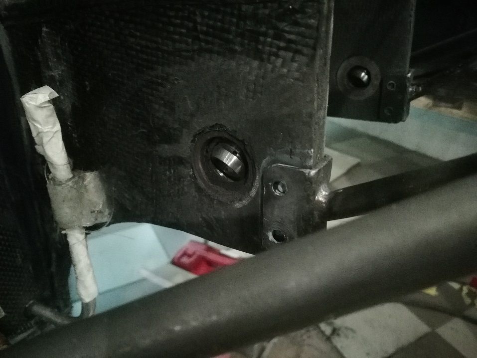

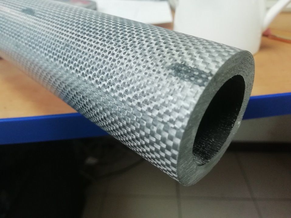

в местах установки подшипников Вы формируете по подшипник посадочное место из углеволокна?
Под подшипник , пока не было трубы, вклеиваем втулку из текстолита, а в дальнейшем будем точить из стеклотекстолитовой трубы.
Труба, что на фото имеет внутри 30мм и толщину стенки 7.5мм. Из нее будем точить втулки в местах соединения лонжерона с фюзеляжем. В ближайшем окружении этих втулок ( их наружный Д40мм ) сендвич 1.0*10*0.1 + 1.0*10*1.0  , то есть 4.0*40мм=160мм2*50кг=8000кг-разрушающая нагрузка ( проверено экспериментально ). Так же будет и в лонжероне. Чем дальше от втулок, тем карбона меньше и доходит до одного слоя через 40см. таких две втулки на каждую консоль. Нагрузки в фюзеляже на них на одну 2000кг, на вторую -500кг ( примерно). В лонжероне 3000кг и -1500кг

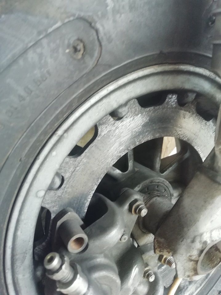

Наш углерод-углеродистый диск продержался уже три летных дня - около 30 посадок, хотя пилотами замечено, что эфективность торможения у него хуже, пока не нагреется

Отформовали верхнюю обшивку левого закрылка по новой технологии. Заодно в матрицу вложили и четыре перегородки - лонжерончики, которые потребуются при склейке  закрылка для получения необходимой прочности а так же кронштейны , на которых будет ездить закрылок по рельсам
