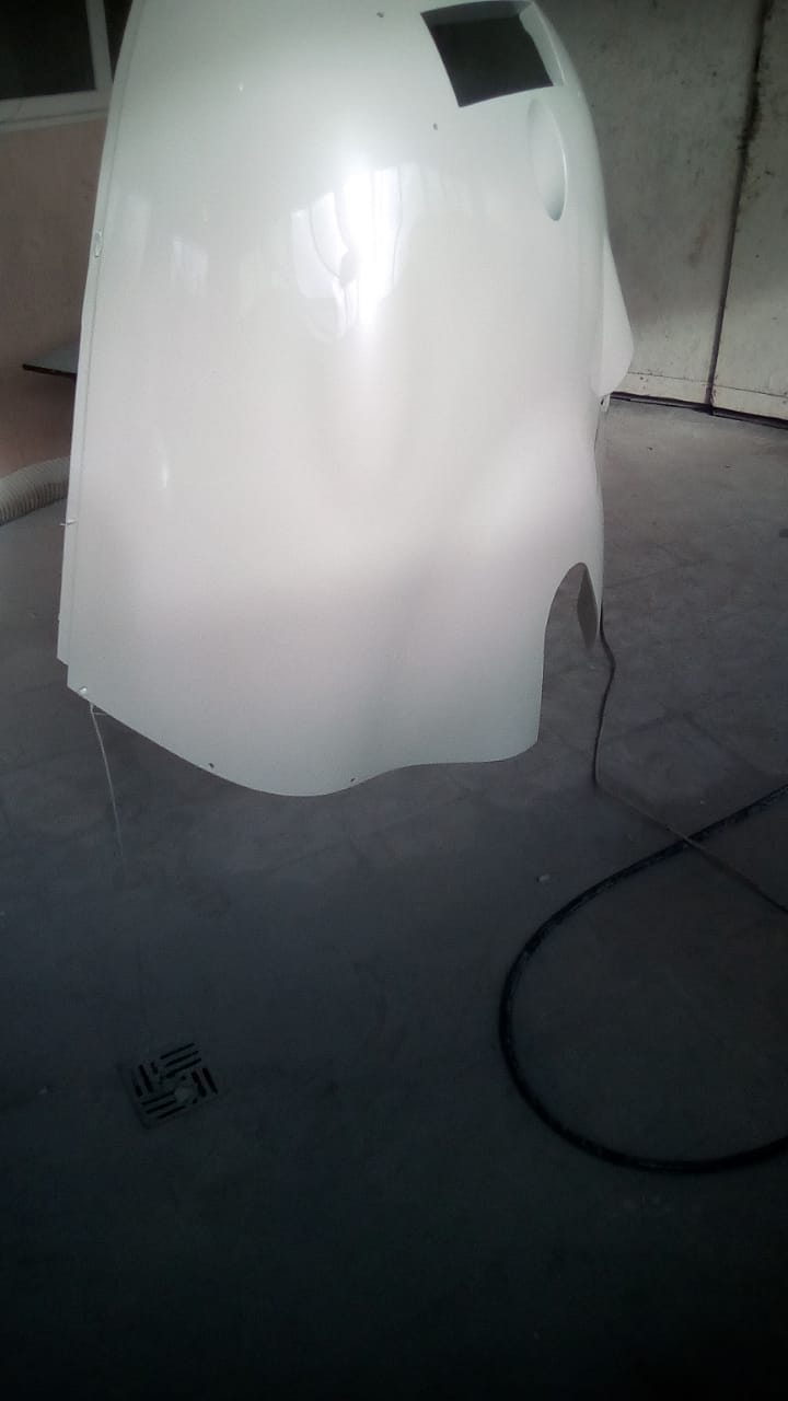

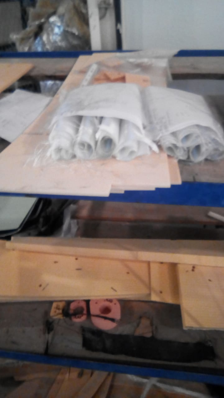

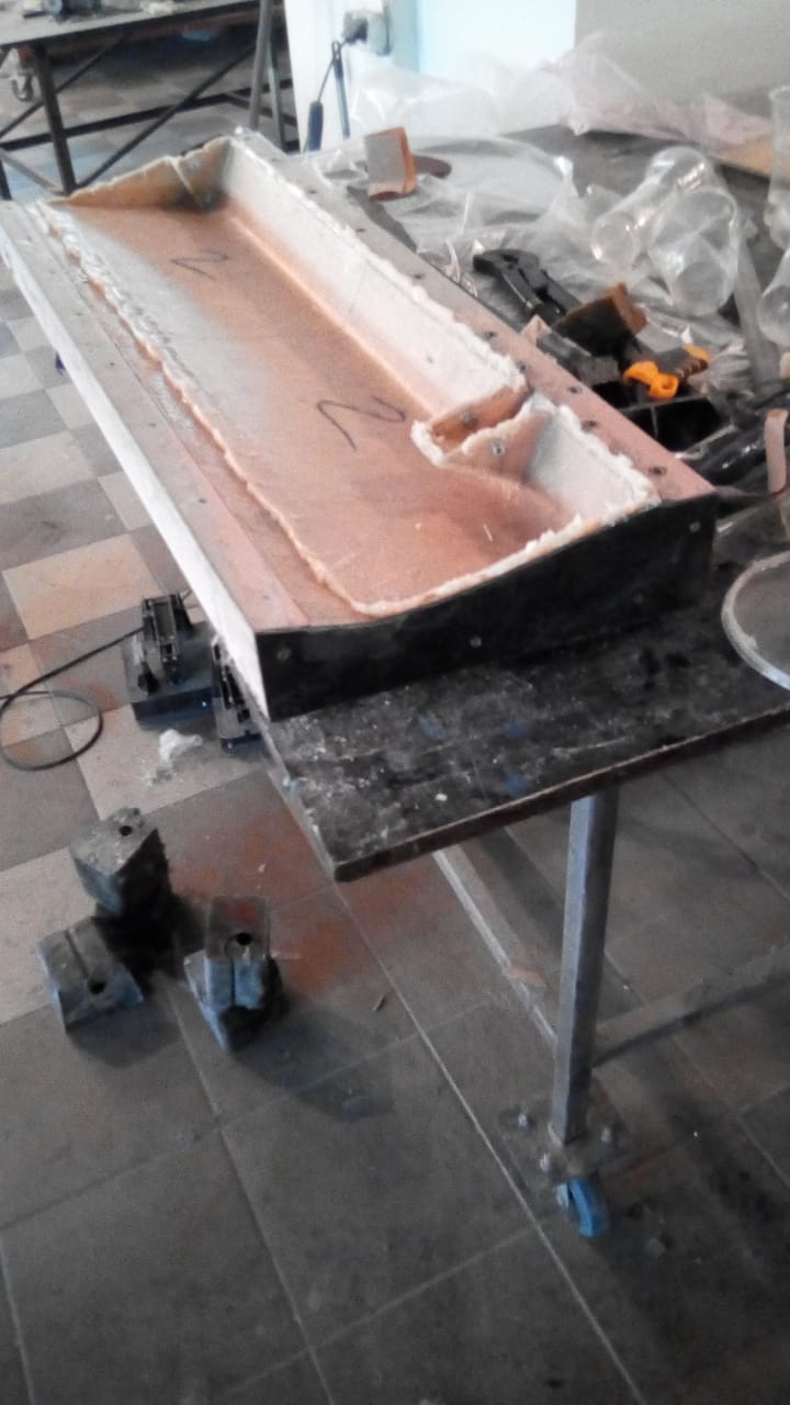

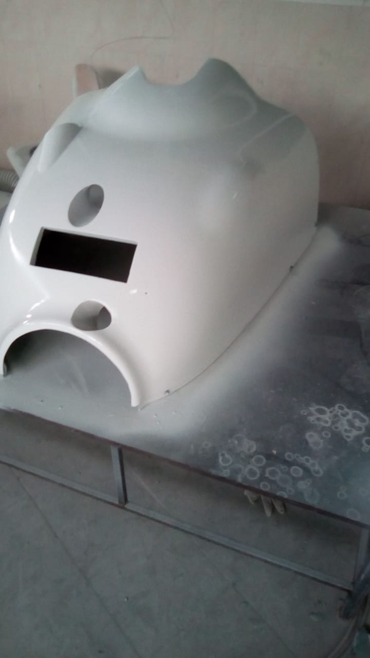

Погрунтовали нижний и верхний капот, готовим к покраске. Порезали детали для формовки остальных элеронов на первые 4 смолета.

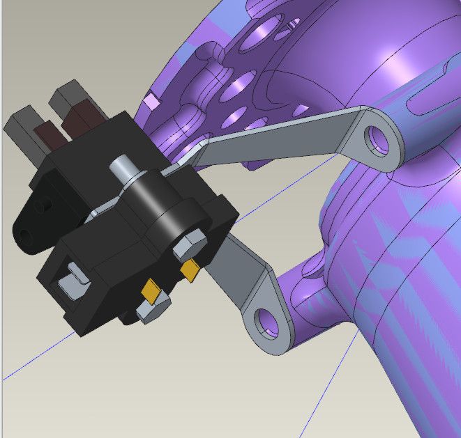

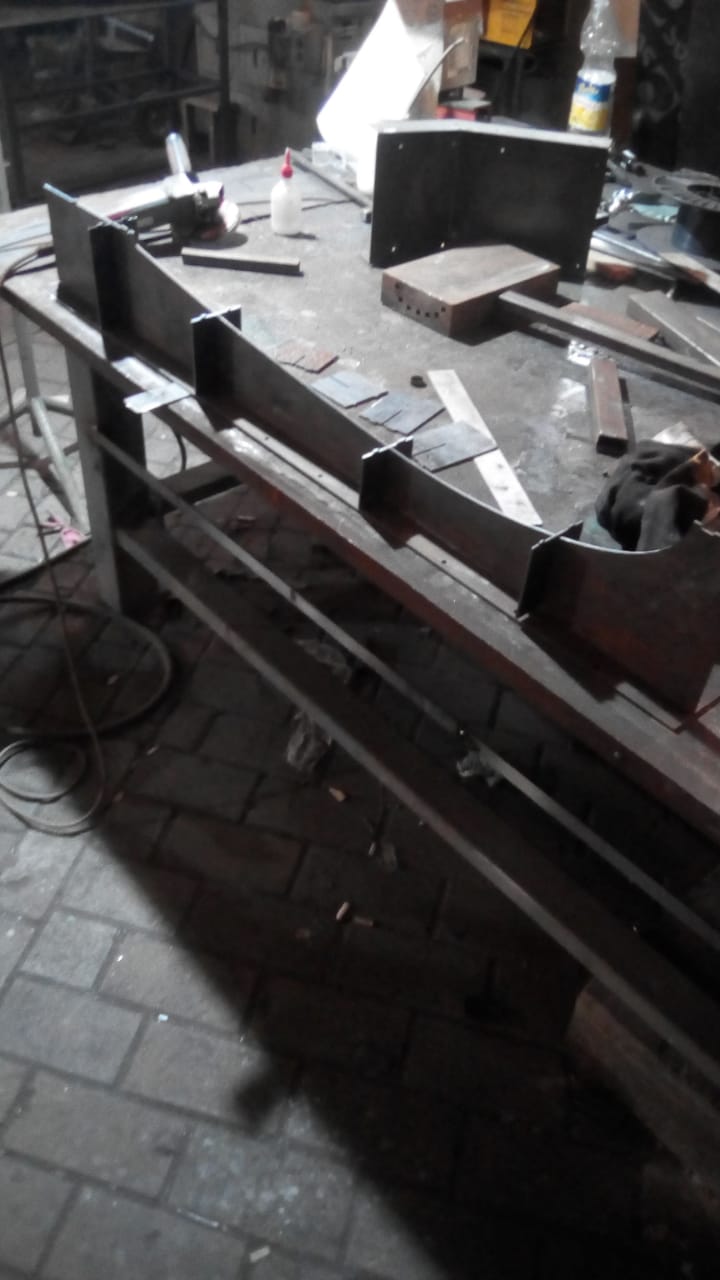

Нарисовали новый кронштейн для щеткодержателя

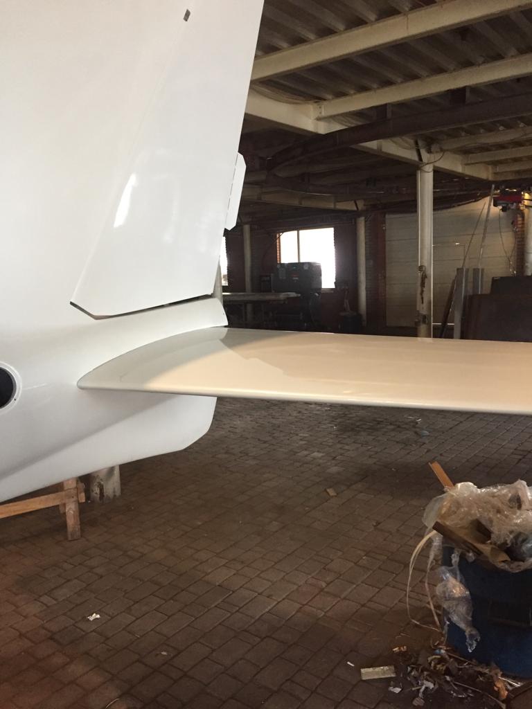

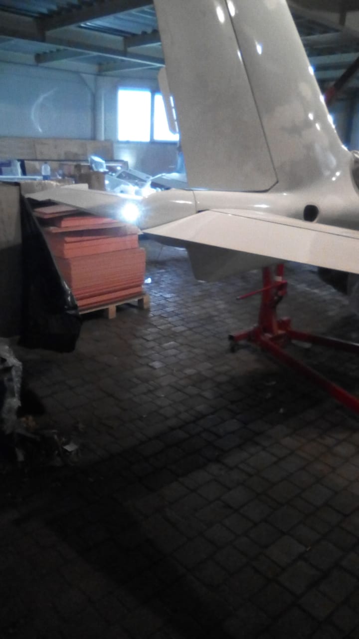

Примеряем стабилизатор и РН.

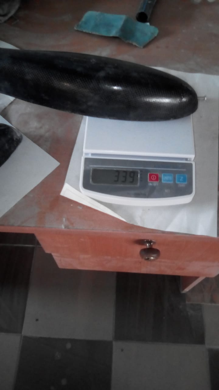

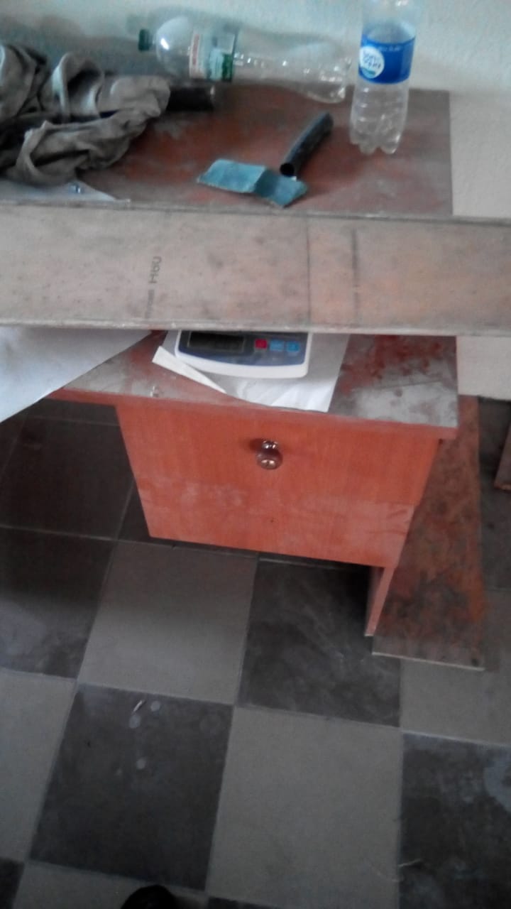

Взвесили нижнюю обшивку элерона. Вес 285гр

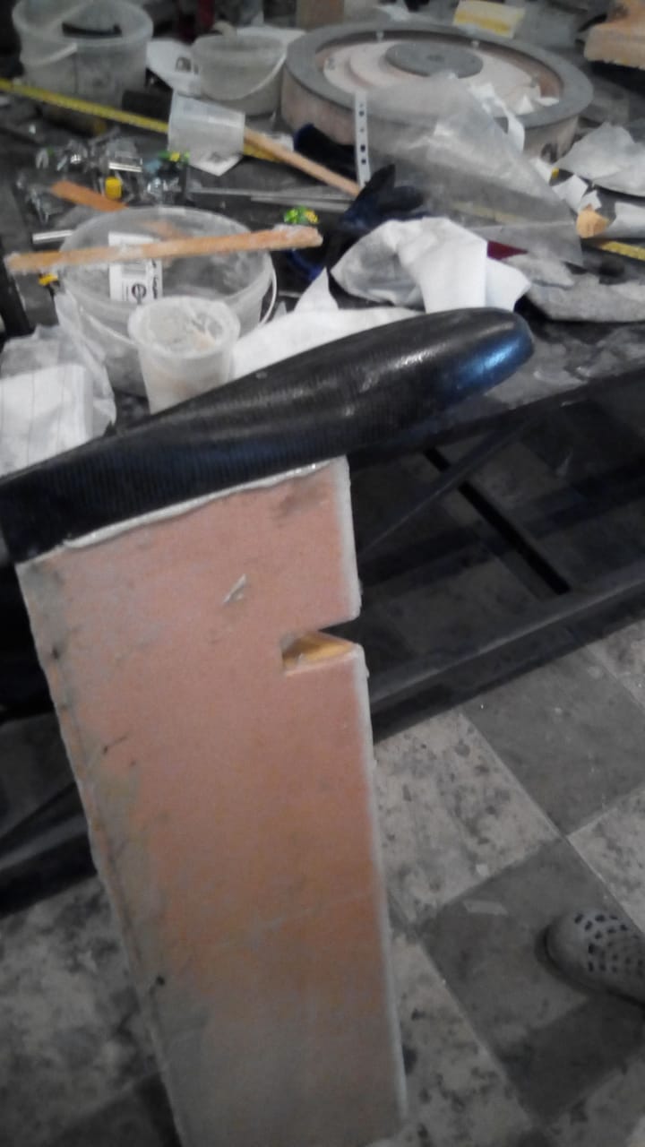

Отформовали законцовки элеронов с противофлатерными грузами. Вес 350гр. Установили стабилизатор на герметик.
Начали собирать ложементы для перевозки на прицепе

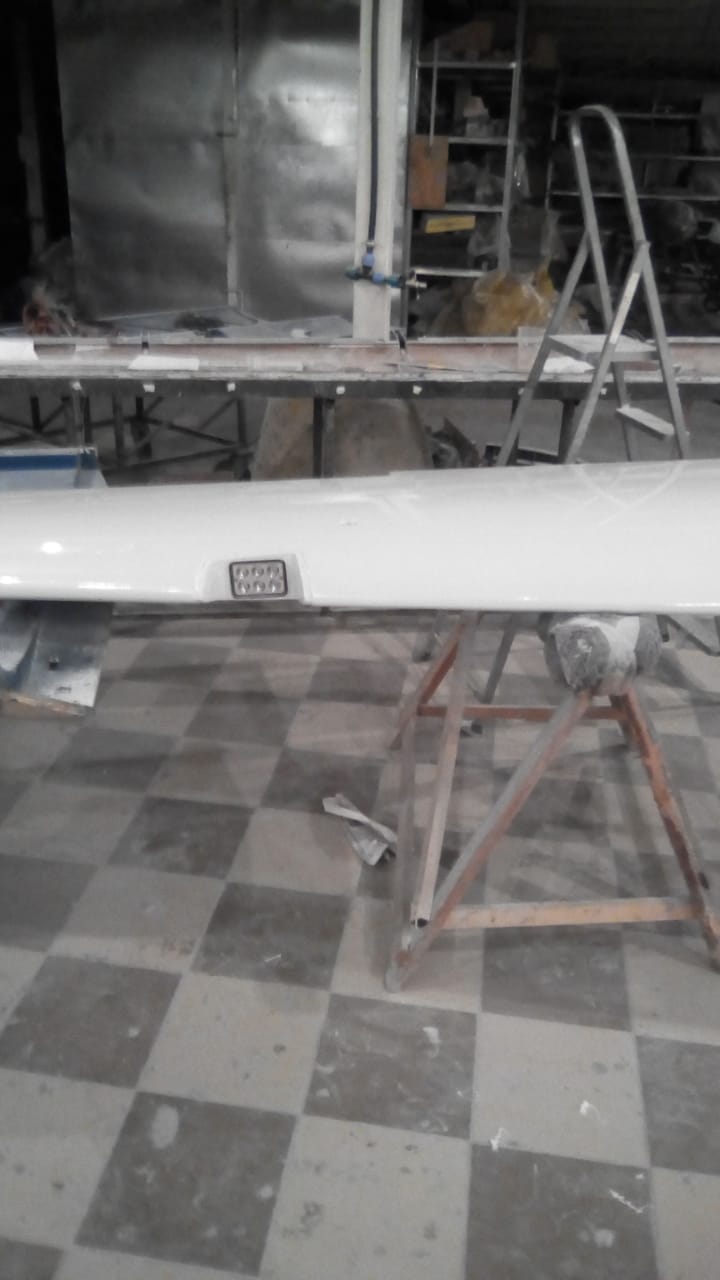

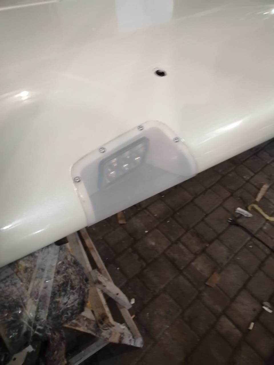

Вклеили фару в крыло на герметик.

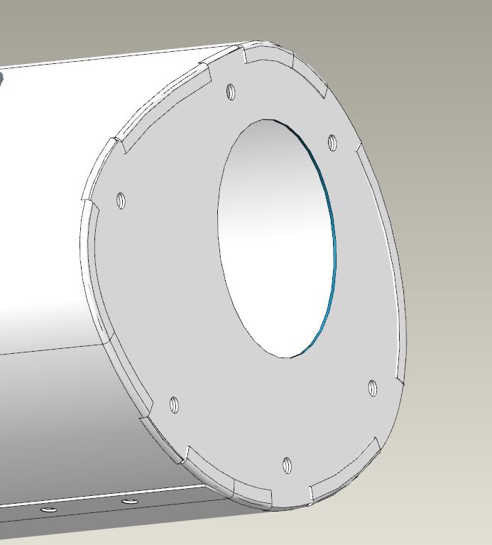

Рисуем печку вокруг выхлопной трубы. Глушитель пока что выбросили

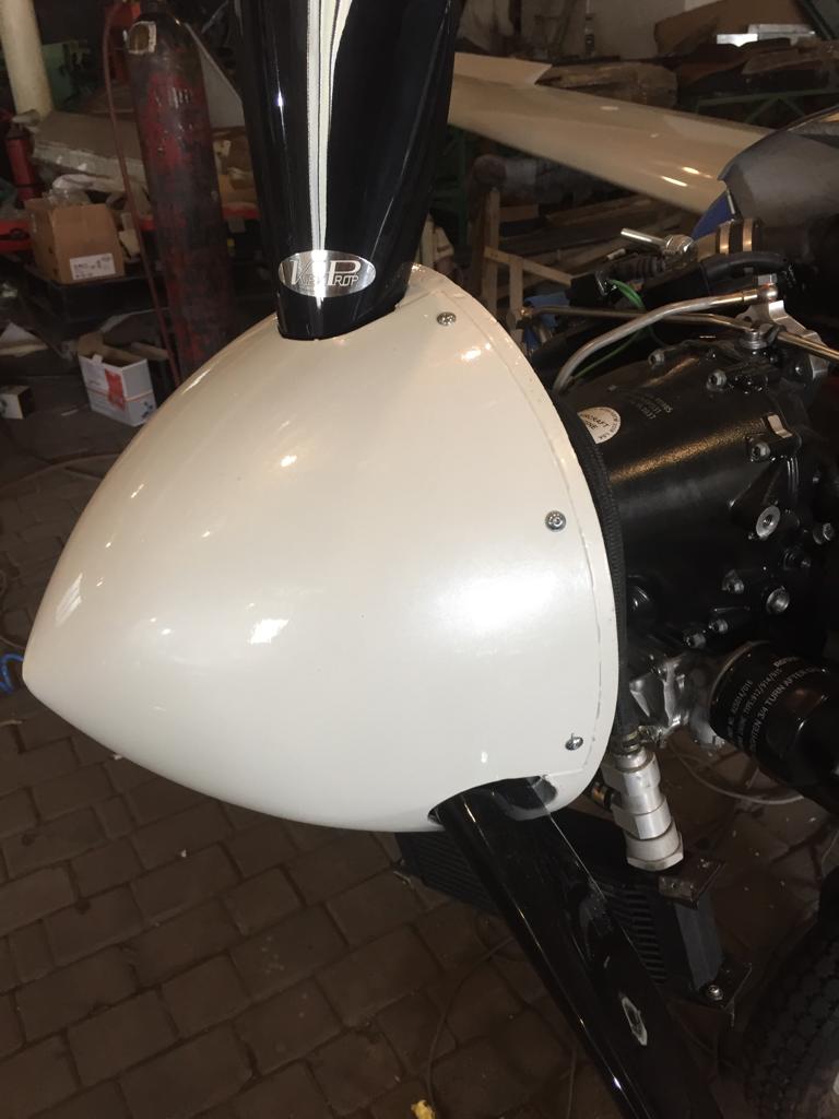

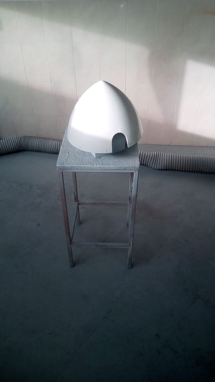

Покрасили кок и капот в белый металик. Покрыли лаком.
    35 КБ · Просмотры: 210
    44,8 КБ · Просмотры: 203
    40 КБ · Просмотры: 189

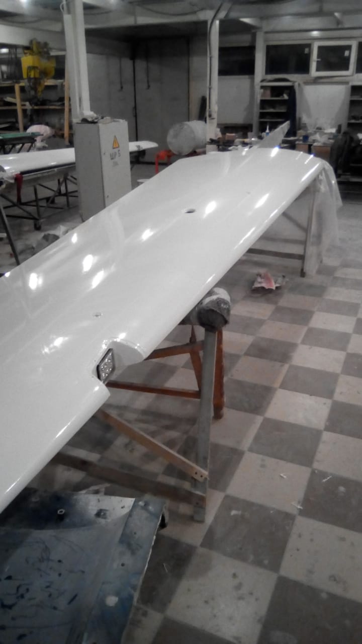

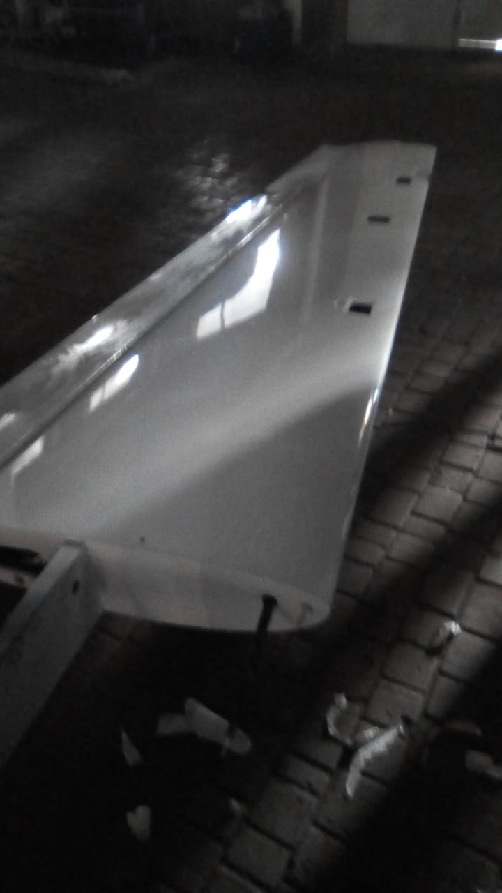

Покрасили правую консоль, вскрыли лаком.
Вклеили фару
    63 КБ · Просмотры: 189
    47,3 КБ · Просмотры: 251
    60,7 КБ · Просмотры: 203

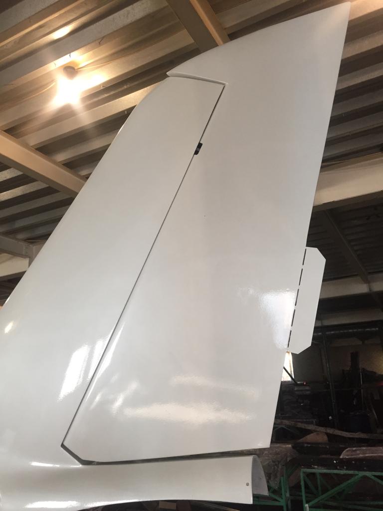

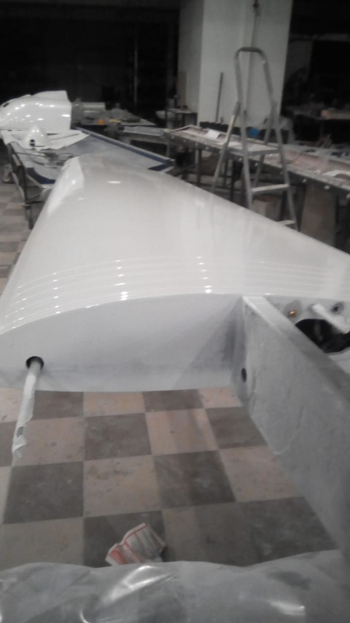

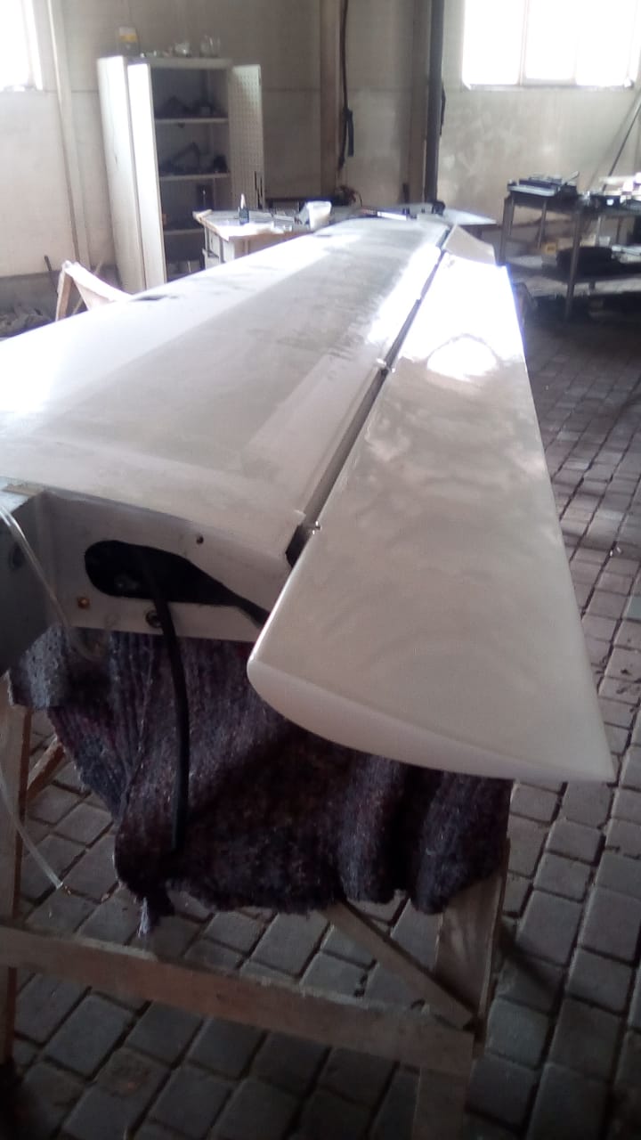

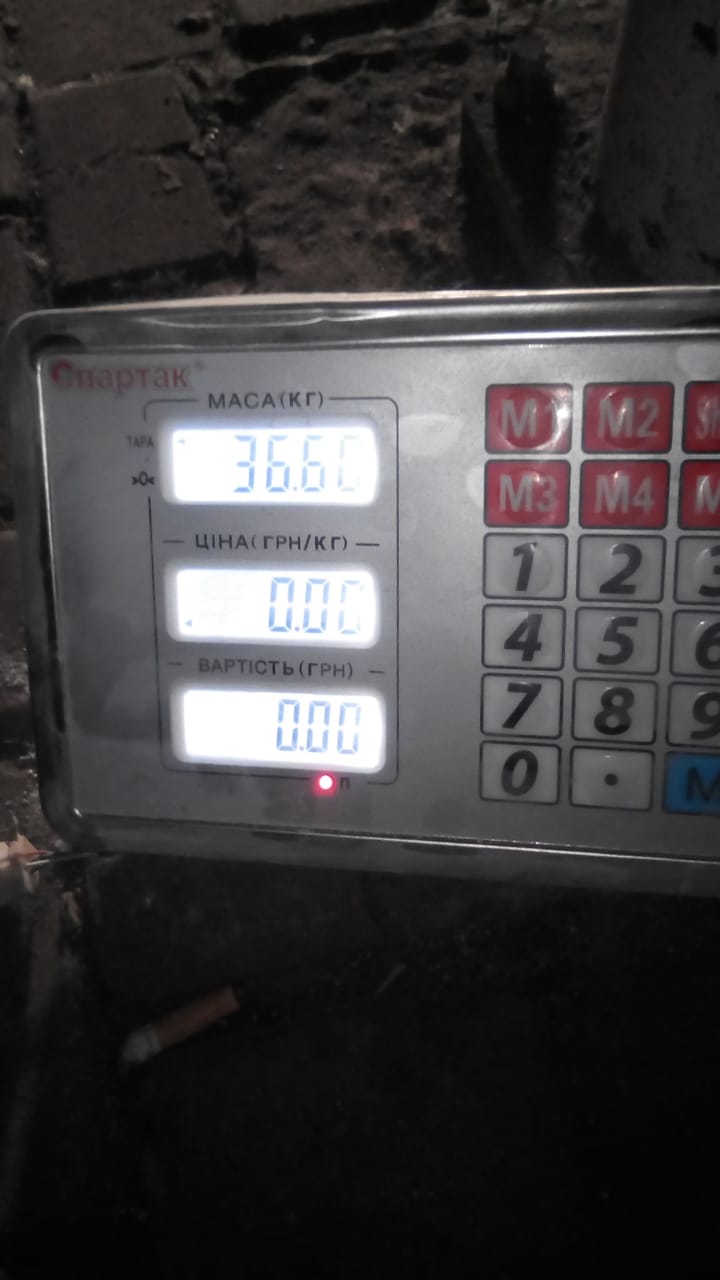

Собрали левую и правую консоль с закрылками и и элеронами.
Вес  левой консоли 37кг, правой 36.6кг, но ещё нужно установить ПВД и лючки.
В предыдущих самолётах покрашенные консоли весили от 50кг, по памяти. Так же нужно учитывать, что в новых консолях бензобаки по 107л, вместо 55л у старых
    43 КБ · Просмотры: 240
    67,5 КБ · Просмотры: 239
    55 КБ · Просмотры: 220

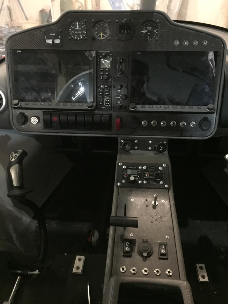

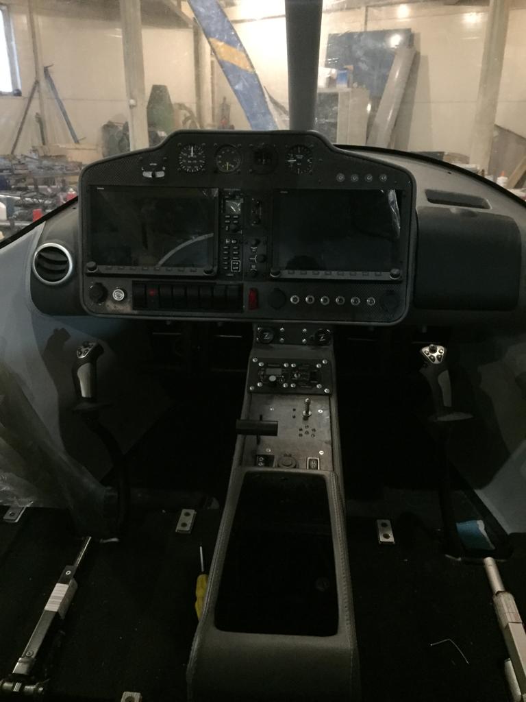

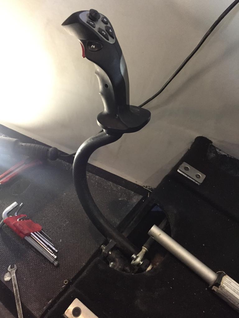

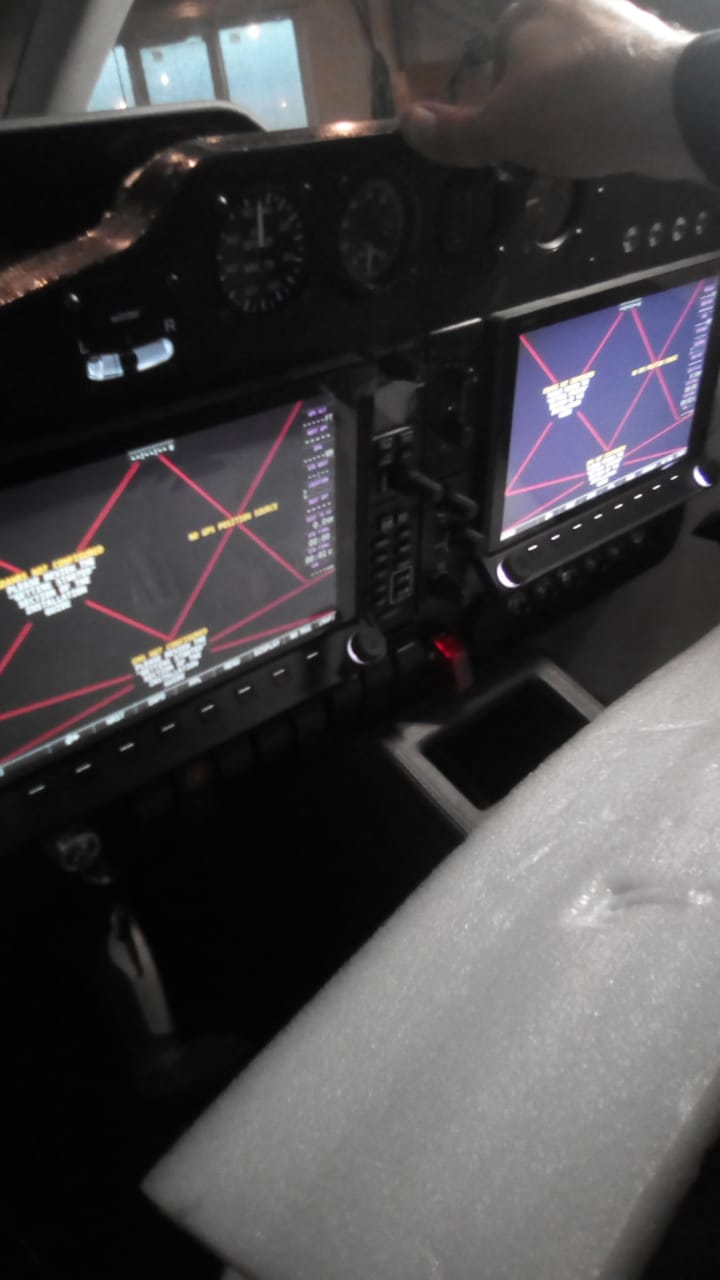

Начали подключать электроприборы. Установили РУС
    63,5 КБ · Просмотры: 245
    54,8 КБ · Просмотры: 240
    55,1 КБ · Просмотры: 198

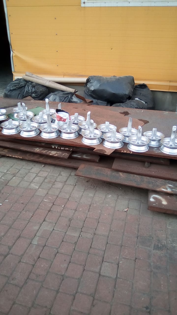

Получили опытные отливки колёсных дисков

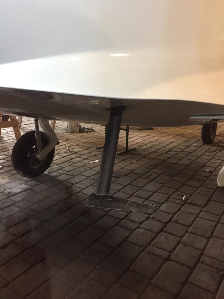

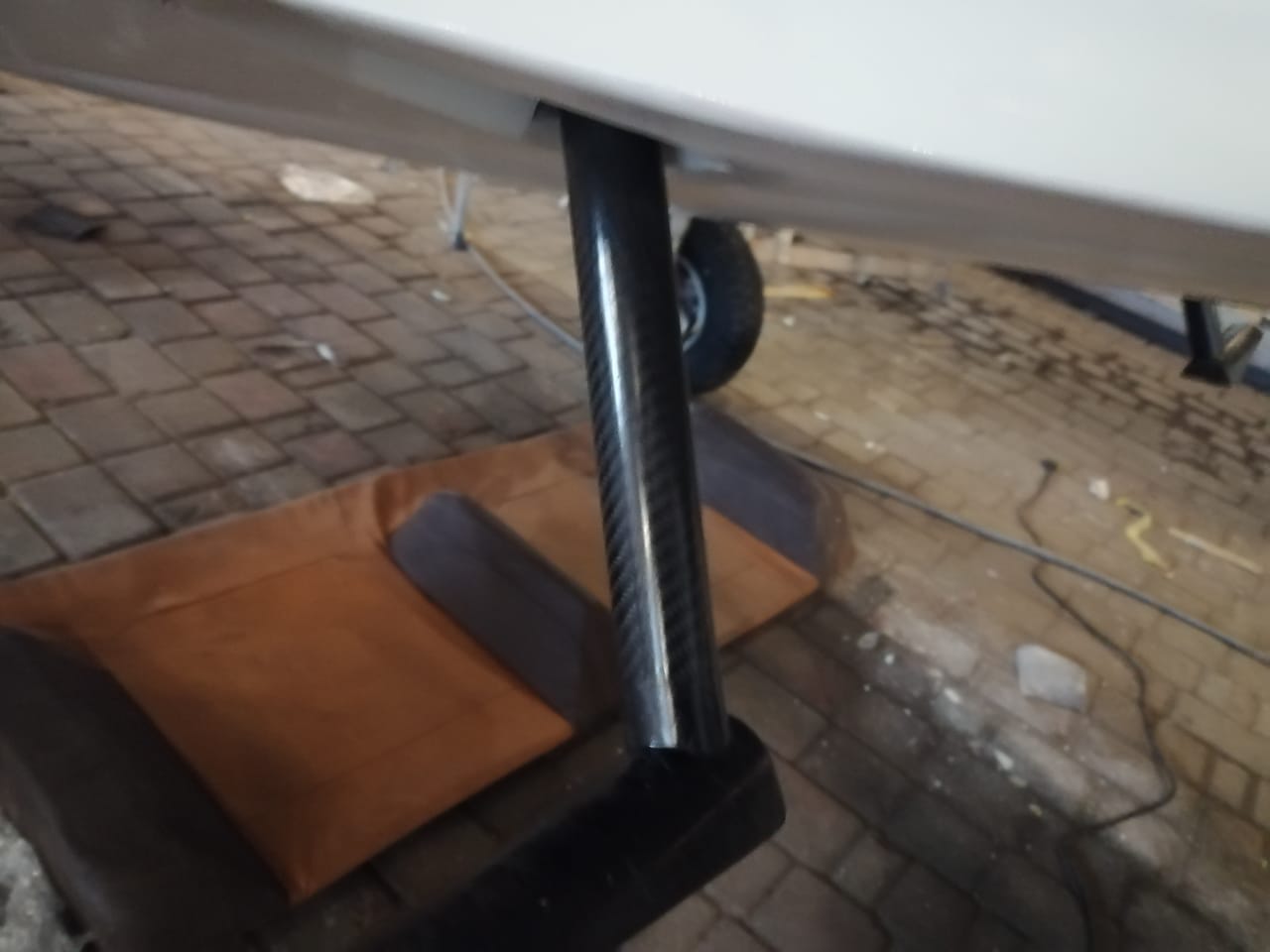

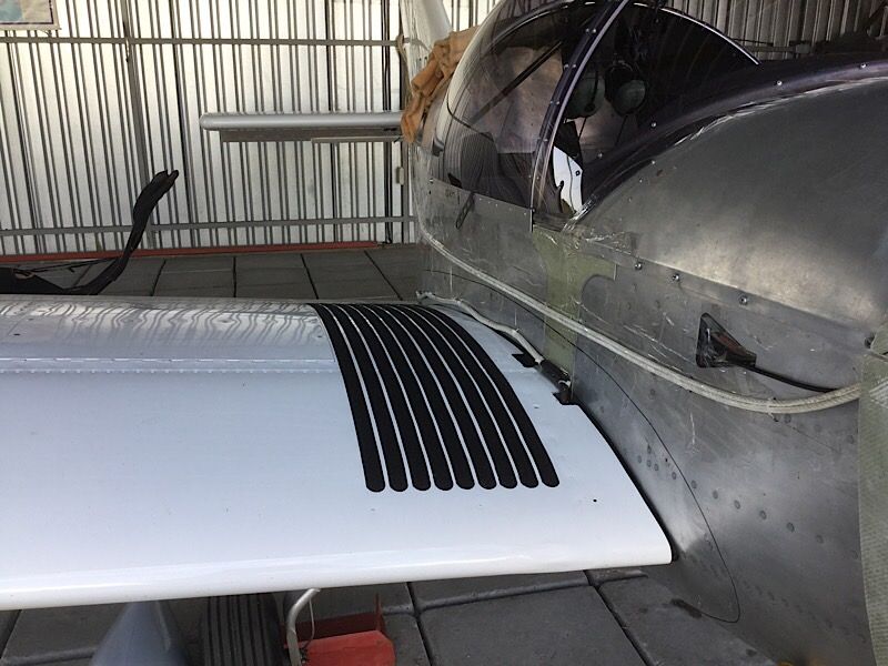

Установили одну подножку, чтоб было удобнее залазить в самолет

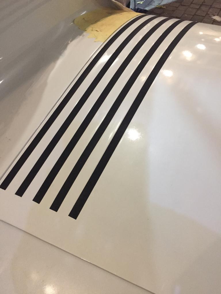

Клеим антискользящую ленту
    98,7 КБ · Просмотры: 234
    61,7 КБ · Просмотры: 205
    58,4 КБ · Просмотры: 248
Саш, края противоскользящих полосочек лучше закруглить (краешки не будут задираться) ну и почяще бы
    85,5 КБ · Просмотры: 210
Заокруглить точно не помешало бы, а потом сделать специальный резец для этого. Частота, наверное, лучше всего что то среднее, между вашим и нашим. Дело в том, что у нас вмятины уже в матрице на правой консоли и они именно с такой формой. А полоска клеится в эту вмятину в обшивке на 0.5мм. Поэтому поменять трудно, хотя возможно. Может на следующем самолете ;D

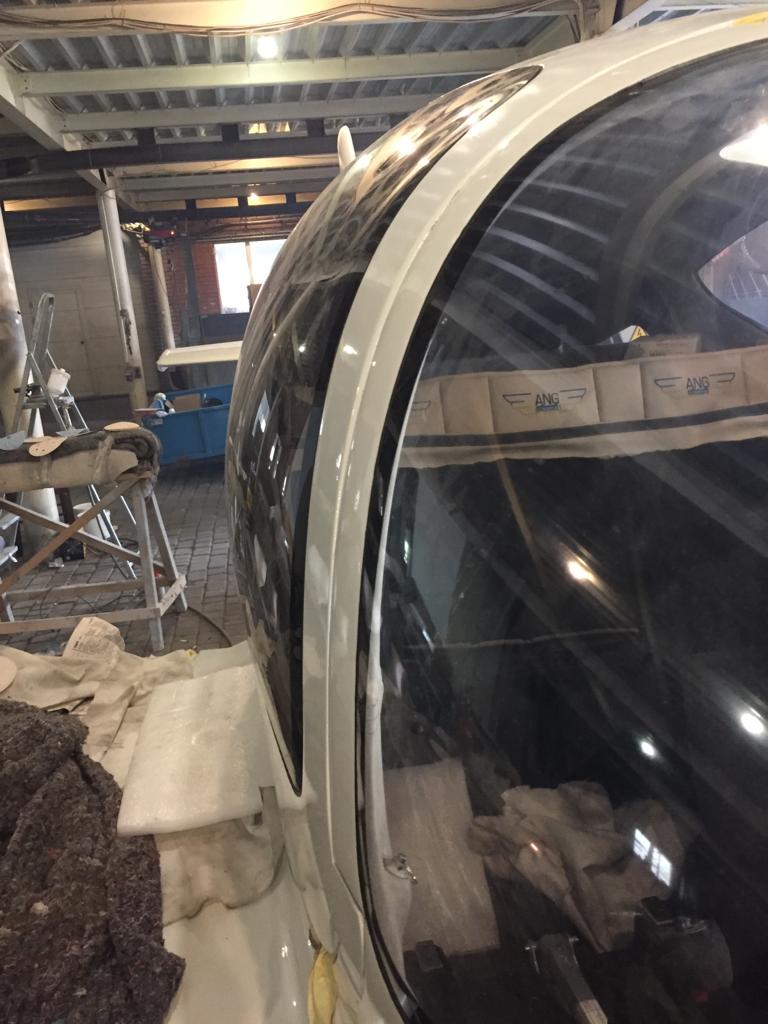

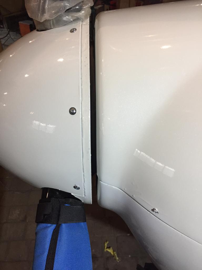

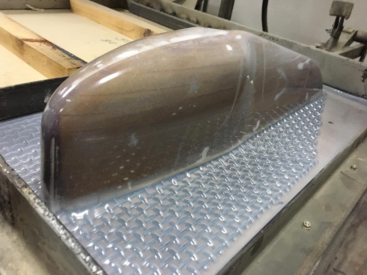

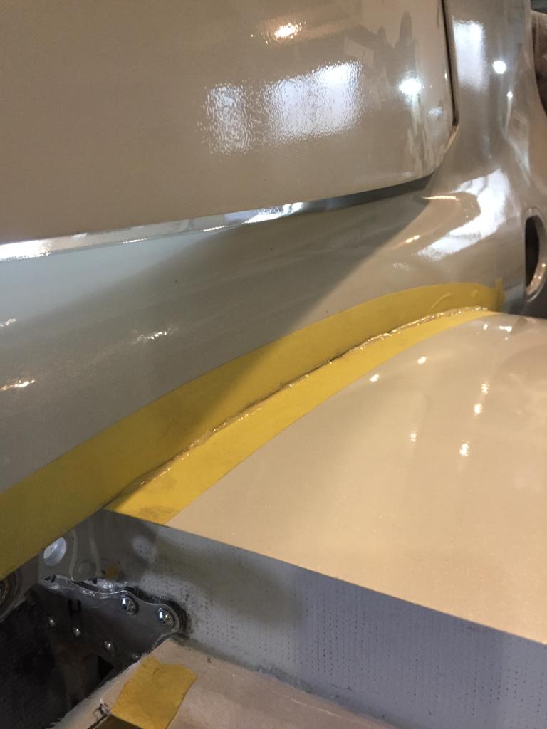

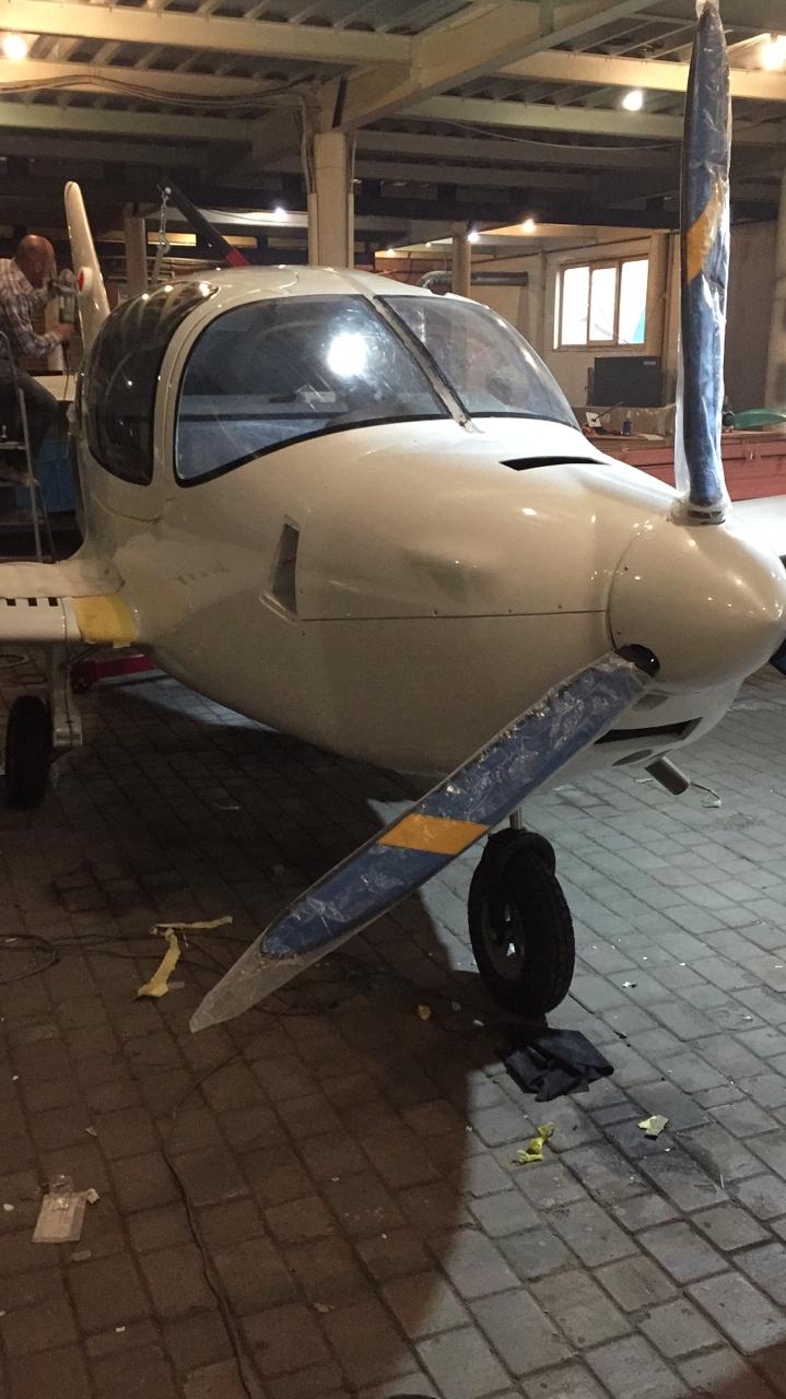

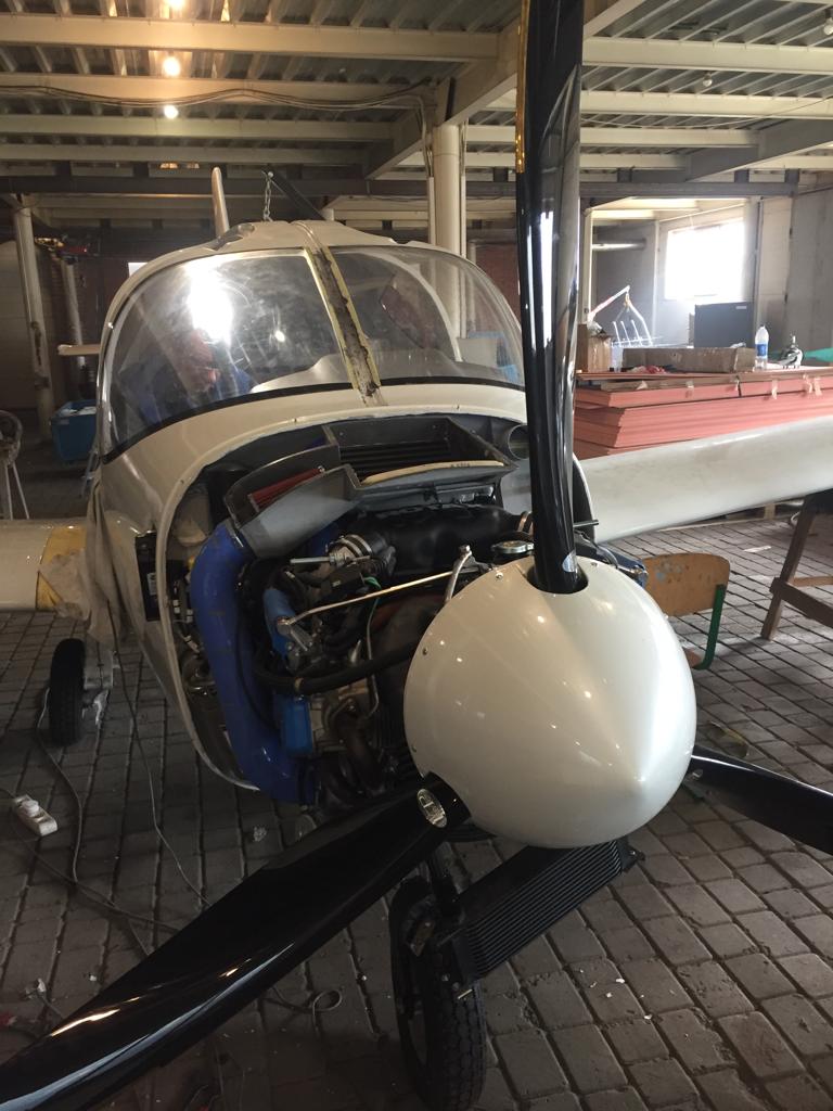

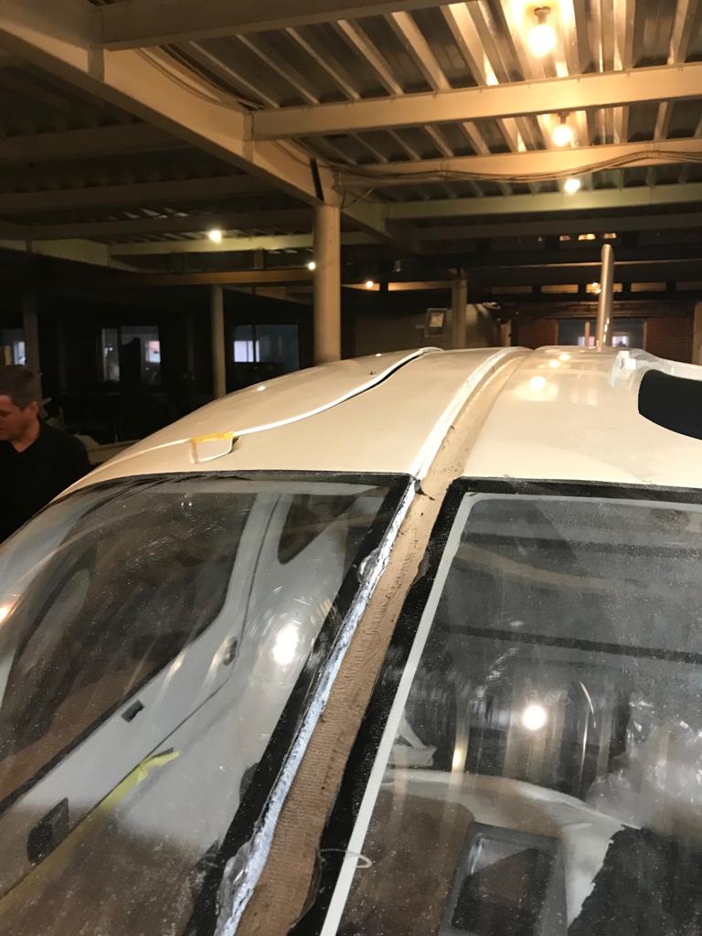

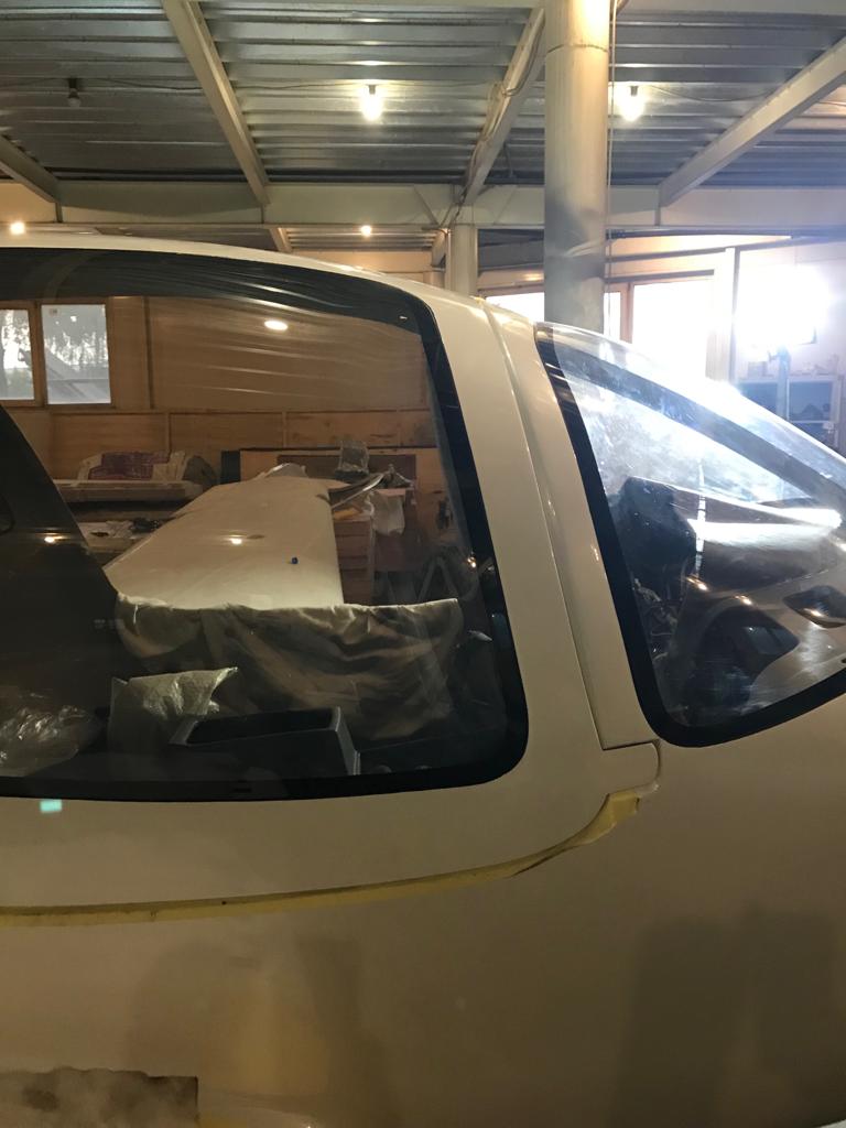

Устанавливаем двери, кок. Видно, что переднее стекло передуто намного больше, чем нужно. Взяли ПЕТ Ж на передние стекла, под рукой другого материала не было. Но дальнейшем поменяем на тонированные поликарбонат, как на остальных
    68,2 КБ · Просмотры: 211
    91,7 КБ · Просмотры: 199
    101,4 КБ · Просмотры: 255
Установили кок, верхний и нижний капот. Как обычно, спешим со сборкой, чтоб представить наш новый самолёт ANG 01 на авиаслете в Житомире, который состоится в эти выходные :🙂

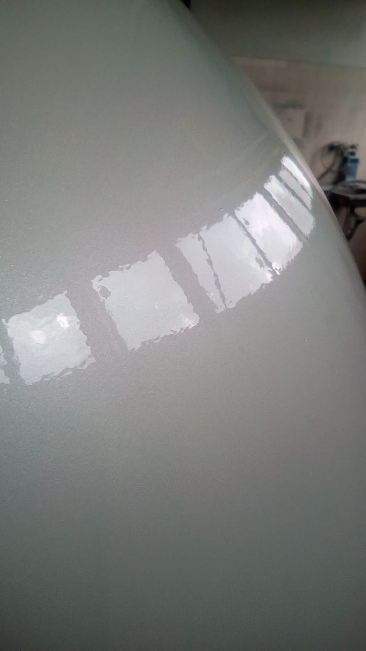

Следы потеков краски ..погода в помощь , это у Вас в Житомире будет нелетный экземпляр или своим ходом?
А сколько заявилось бортов 150 не в курсе?
Поделитесь , людям интересно особенно  севернее))
У нас нет регистрации, поэтому летать все равно нельзя, хотя,с по любому не успели. А там аэродром ну очень официальный, и Боинги прилетают среди недели. Прошлый раз было более 80 бортов, этот раз не знаю.

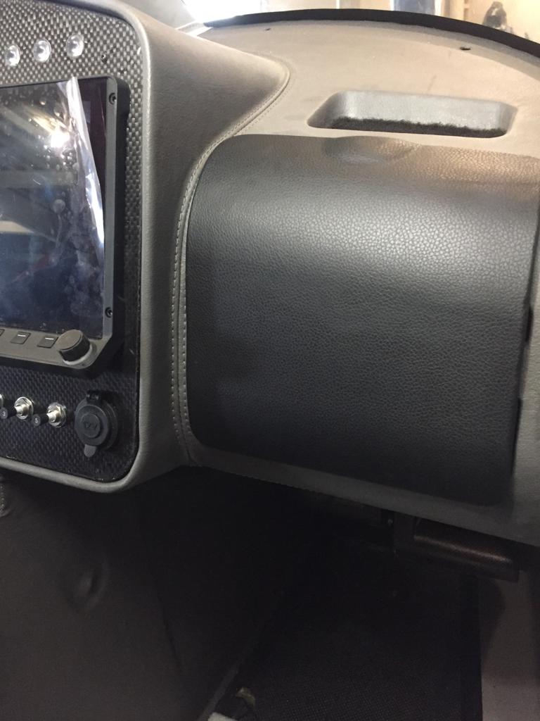

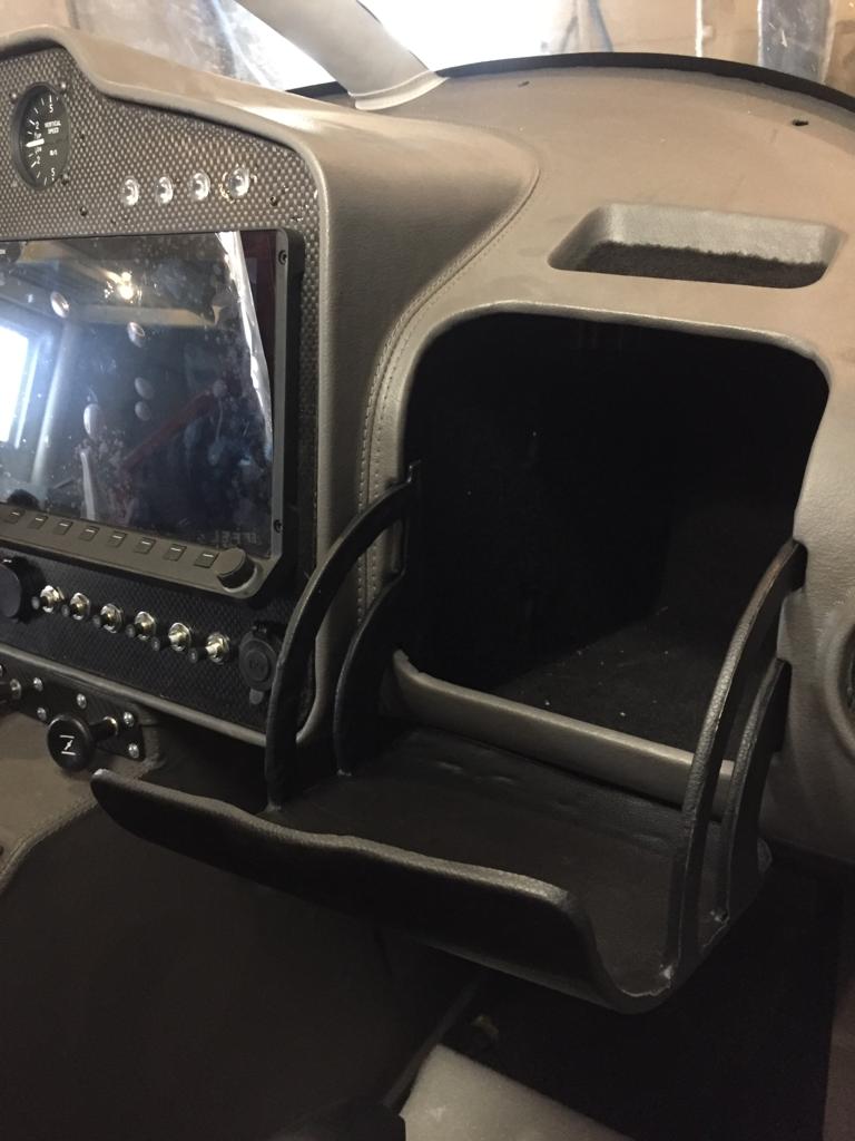

Установили бардачек для бутербродов
    64,9 КБ · Просмотры: 232
    75,1 КБ · Просмотры: 243
    65,4 КБ · Просмотры: 235
На заднем плане полируют РН самолета полировочной машинкой. Потеки думаю уберут полировкой.
Да, Вы правы. Это потекли из лака, и есть надежда, что большинство из них убирут при  полировка.

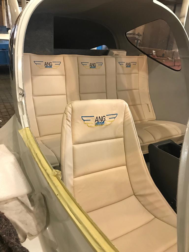

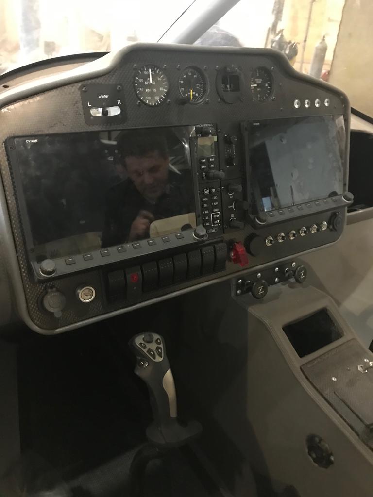

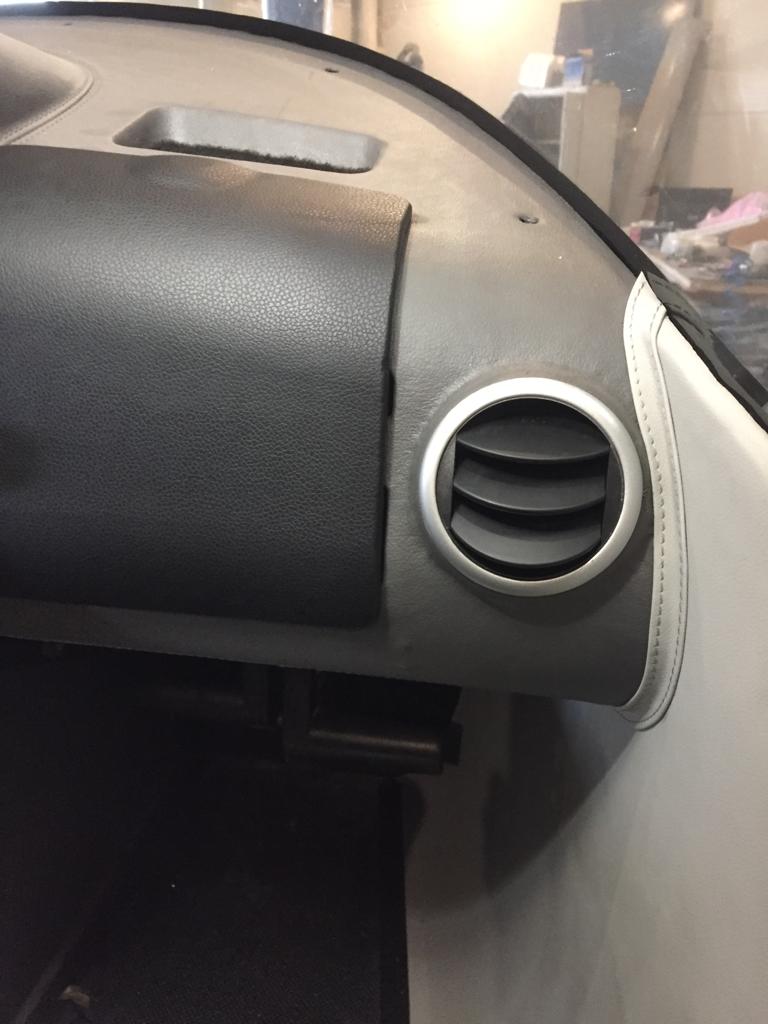

Устанавливаем сидения и недостающие приборы
    127,3 КБ · Просмотры: 237
    68,9 КБ · Просмотры: 231
    57,3 КБ · Просмотры: 232

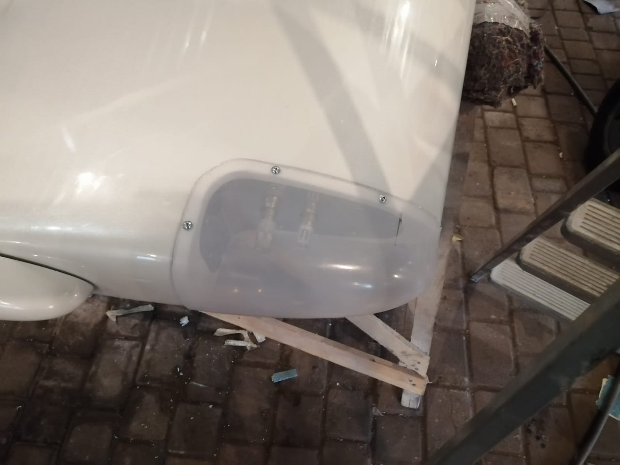

Отформовали новые стекла БАНО и фары на обе консоли. Вскрыли лаком подножки
